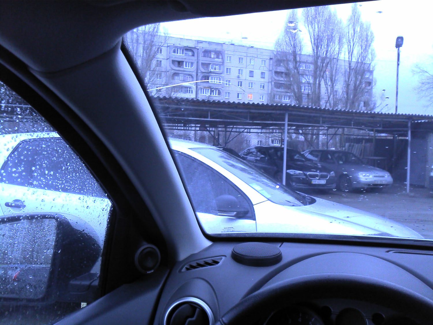

Приключилась и у меня беда на ровном месте... Вчера после работы сажусь домой ехать и нате вам :shock: "сюрприз" перед лицом. Причем с утра приехал и намека не было. Вышел осмотрел, сколов никаких нет, упасть тоже ничего не могло, поэтому что случилось остается загадкой... :unknw:

Сообщение oleg_t » Сб мар 31, 2012 09:37:17
furik
Пока трещина до глаз не дошла - попробуй засверлить.
Если есть страховка Каско - можно стекло поменять по страховке.
Я думаю был удар камня в самый край стекла. Ну и попавшая вода + перепад температур дает рост трещины.

Сообщение furik » Сб мар 31, 2012 09:53:27
каско нет, все за свой счет... на сверловку в понедельник поеду, но толку от этого говорят 50на50. в любом случае уже морально и материально готовлюсь к замене :(
