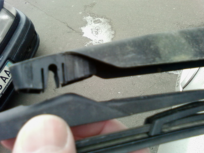

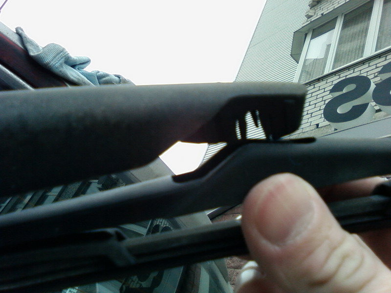

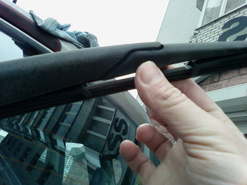

а где именно не можешь уточнить? Заказал себе бошевский дворник, должен придти на след. неделе, я кинулся, а снять старый не могу.

На выходных попробую не забыть сфотать. На пальцах сложно объяснить.

Сообщение ДВОЙНЯШКИ » Вт дек 15, 2009 12:10:10
VVV
Прошу прощения. В субботу сфотил, вчера не успел выложить. Исправляюсь. Весь процесс состоит в придерживании одной рукой держателя как можно ближе к краю, и выдергивания другой собственно щетки из паза в поперечном направлении. Ничего сложного и страшного. Надеюсь, по фотографиям понятно .

Сообщение VVV » Вт дек 15, 2009 12:39:03
Огромнейшее сенькью
Сегодня пойду менять.
Еще раз спасибо.

поменял, еще раз спасибо за оказанную помощь. Действительно ничего страшного.
Кстати, купил на exist.ru BOSCH передние и задний специально под Кашкай (перед - 3 397 007 292, зад - 3 397 004 990).
Родные, к сожалению, терли не очень, особенно передний пассажирский.
