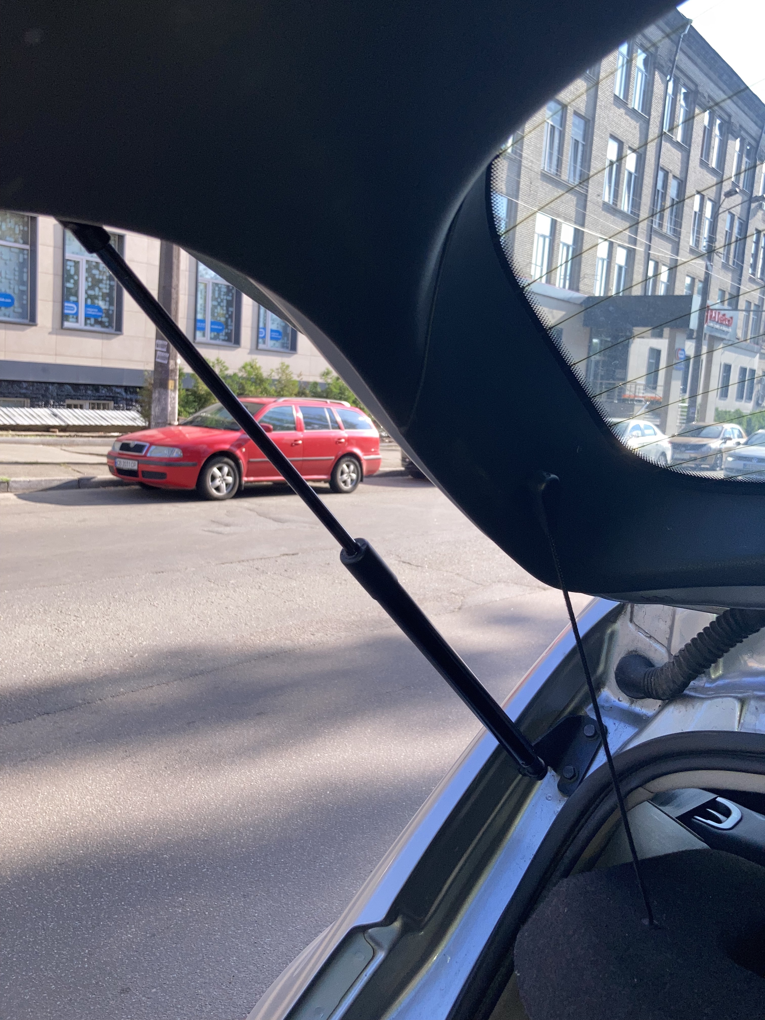

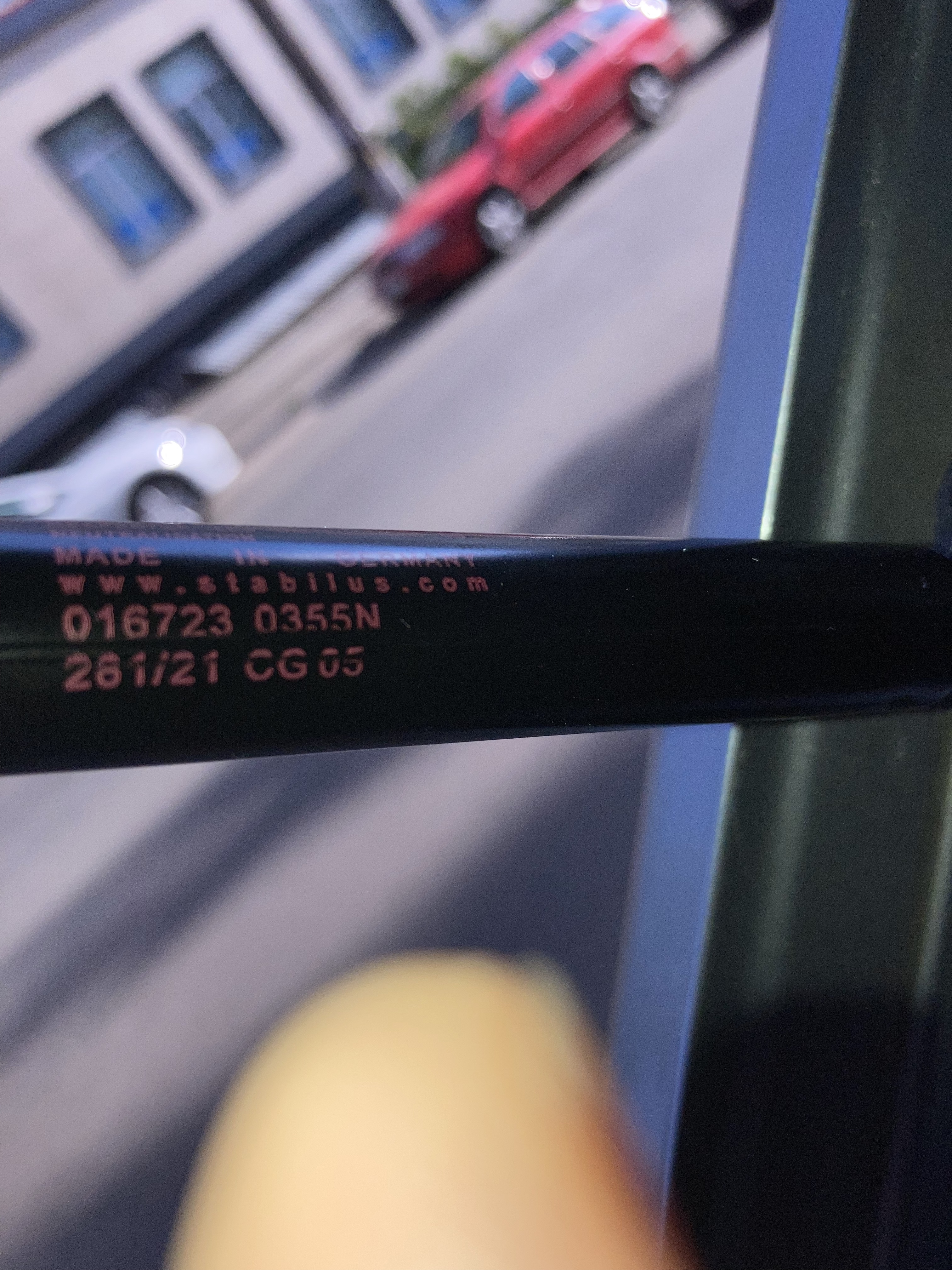

Может кому пригодится, сдулся у меня на днях один из газовых упоров крышки багажника. На одном естественно багажник не открывался и не держался в открытом положении совсем.
Нашел вот такую замену оригинальному, но судя по всему он и есть просто оригинальный, только OEM:
016723 Stabilus
По виду, размеру и усилию полностью идентичен оригинальному, только нет логотипа Nissan

Генерация авто первая (2008 год выпуска). Ручка пока на месте. Начитавшись про ее хрупкость, стараюсь усилий к ней особо не прилагать. По возможности при открывании тяну не за ручку, а за край крышки багажника. Упоры вроде на неё никак не влияют
Кстати заменив всего один упор, крышка стала открываться намного лучше. Не надо стало подталкивать ее, чтобы она открылась до максимального положения
