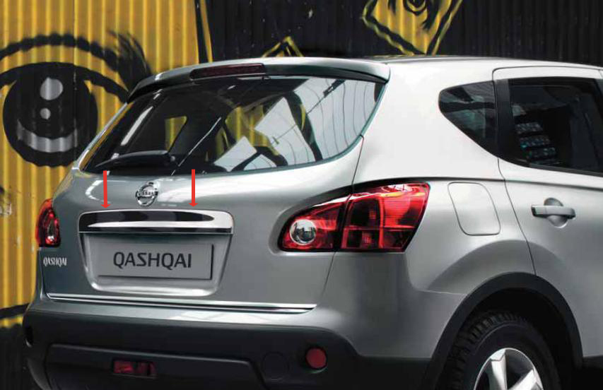

Отваливается ручка на задней(багажника) двери

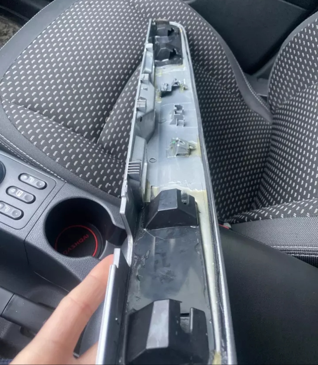

Сообщение Сэнсэй » Пт янв 11, 2019 15:37:28
Владимир+2
Сурово. В стиле "Стимпанк" :mrgreen:
snap (Пт янв 11, 2019 16:34:10), STORM (Пт янв 11, 2019 17:00:14), Владимир+2 (Пт янв 11, 2019 20:17:07)
Сообщений: 2078
Сб окт 22, 2011 20:00:44
Откуда: Краснодон
Cash on hand: 533.07
Благодарил (а): 415 раз.
Поблагодарили: 527 раз.
Пункты репутации: 36
Re: Отваливается ручка на задней(багажника) двери
Сообщение Владимир+2 » Пт янв 11, 2019 20:29:07
Сэнсэй писал(а):Владимир+2
Зато надёжно, теперь уж точно не отвалится. А цена вопроса всего-то 4 болтика 6*50 в родные отверстия

Сообщение Aleksey » Пт янв 11, 2019 22:37:58
Все ремонтируется, во Львове мы уже сделали более 10 Qashqai, полет нормальный. Восстановили заводскую накладку + усилили родное крепление.

Сообщение oreh » Сб янв 12, 2019 00:24:35
Aleksey, ремонтируется, если собрали остатки крепления? Или без них что-то делаете?
На самом деле там накладка достаточно толстая, если кому-то не нравятся головки, то можно потайные утопить, а сверху накрыть декоративной накладкой. У меня уже несколько лет на двух болтах - полет нормальный, только руки не дошли их подкрасить, они подржавели :)

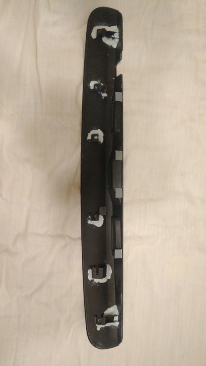

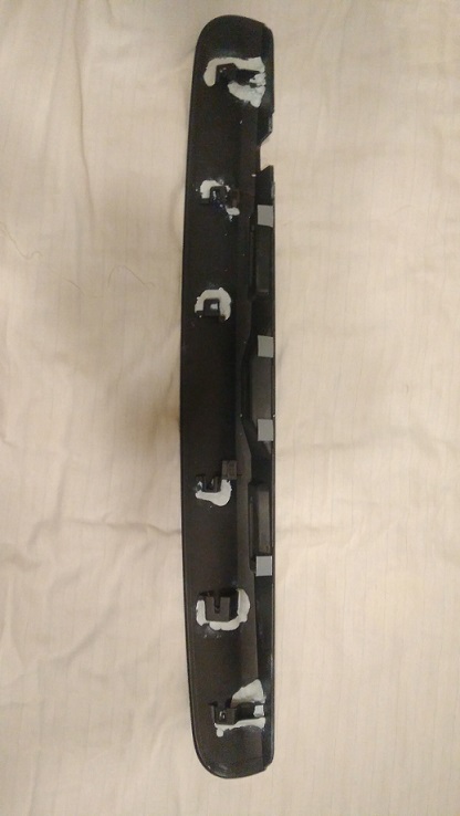

Сообщение bandit » Сб янв 12, 2019 13:03:03
Накладка не отпала, но к тому шло. С одной стороны стала как-то слабо прилегать к двери багажника, еще через какое-то время с этого угла немного отклеилась уплотнительная резинка и туда во внутрь попадало много грязи.
Сам то открываю аккуратно, не дергая. А когда кто-то из домашних пытается открыть багажник при закрытом центральном замке - аж сердце в пятки уходит, не выдержал, разобрал, помыл внутри кнопку открытия, плафоны подсветки номера, приклеил на место уплотнительную резинку.
Касательно креплений:
В двух выявил небольшие трещины, из за которых с одной стороны она уже не плотно прилегала.
Сеперклеем с содой в несколько слоев усилил все крепления с каждой стороны, поверхности где предполагалось усиление предварительно были зачищены, а после заусеницы были обработаны и даже прокрашена внутренняя часть. Площадь удержания увеличилась в разы. Получилось все очень аккуратно, хоть и внутри и не видно, но люблю когда сделано хорошо.

Сообщение Aleksey » Сб янв 12, 2019 15:10:07
Мы привариваем еще к креплениям металлическую сетку

Сообщение Сэнсэй » Сб янв 12, 2019 16:37:33
bandit писал(а):Сеперклеем с содой в несколько слоев усилил все крепления с каждой стороны, поверхности где предполагалось усиление предварительно были зачищены, а после заусеницы были обработаны и даже прокрашена внутренняя часть. Площадь удержания увеличилась в разы. Получилось все очень аккуратно, хоть и внутри и не видно, но люблю когда сделано хорошо.
Слайды давай, слайды!

Сообщение STORM » Сб янв 12, 2019 16:55:27
Клеить всё таки эстетичней.

Сообщение STORM » Сб янв 12, 2019 19:16:57
Я бы делал так, крепил бы под потай винтами и сверху накладку хромированную. Крепко и выглядит норм.

Сообщение Євген » Ср янв 16, 2019 15:34:04
Все крепления отломались в хлам, 2 дня повозился, поставил родные болты на резиногерметик крокодил, держится четко, основная возня правильно вымерять расстояния между отверстиями, все разные, и рассчитать угол наклона болтов, чтобы избежать перекосов. Устанавливать желательно не дожидаясь полного высыхания герметика, и осторожно с затяжкой гаек.

Сообщение Shadow » Сб янв 19, 2019 14:16:21
Тоже примерно так делал, но укреплял Эпоксилином (тоже Хенкелевский клей).

Сообщение elektron » Пт фев 12, 2021 15:04:50
У меня судя по всему тоже минимум два крепления отвалились. Не знаю пока что буду делать, чинить или менять. Вроде как видел в сети аналоги "под хром", но мне в принципе не обязательно в цвет машины, можно и черный некрашеный оригинал поставить, главное чтобы было надежно. Но цена оригинала в трёшку как обычно злит.
Я так понимаю, что если амортизаторы двери багажника "подсели", то бесполезно будет на перспективу делать что угодно. Дверь тяжелая, зимой плюс еще снега и льда на ней весом не меньше самой двери бывает и если нормально не помогают газовые упоры поднимать дверь, то любые ремонты будут недолговечны.

Сообщение Сэнсэй » Пт фев 12, 2021 15:30:24

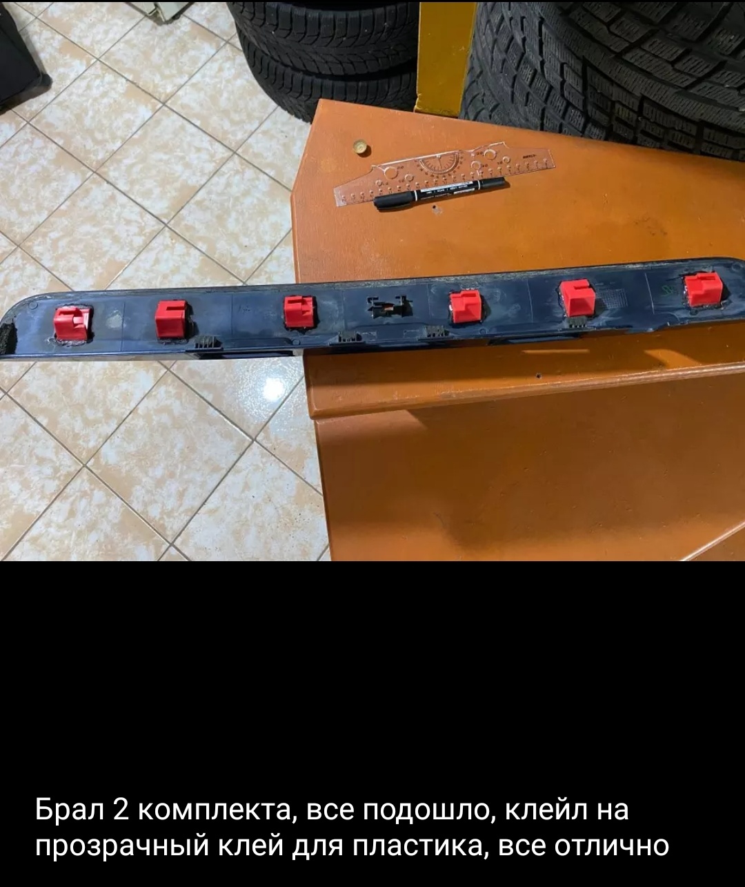

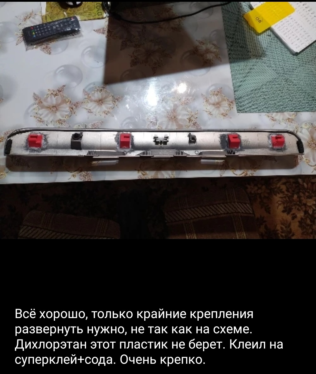

А я вот какие ремкомплекты на алишке надыбал, искать по "ремонт ручки багажника qashqai":
1. На пластине с двумя посадочными под болт
https://a.aliexpress.com/_ABIfpQ
2. Без пластины просто комплект креплений
https://a.aliexpress.com/_AF2mXm
Правильный угол уже выдержан, первый вариант и менее геморройный по прицеливанию, и больше площади для приклеивания.
Сам не проверял, мне пока без надобности.
