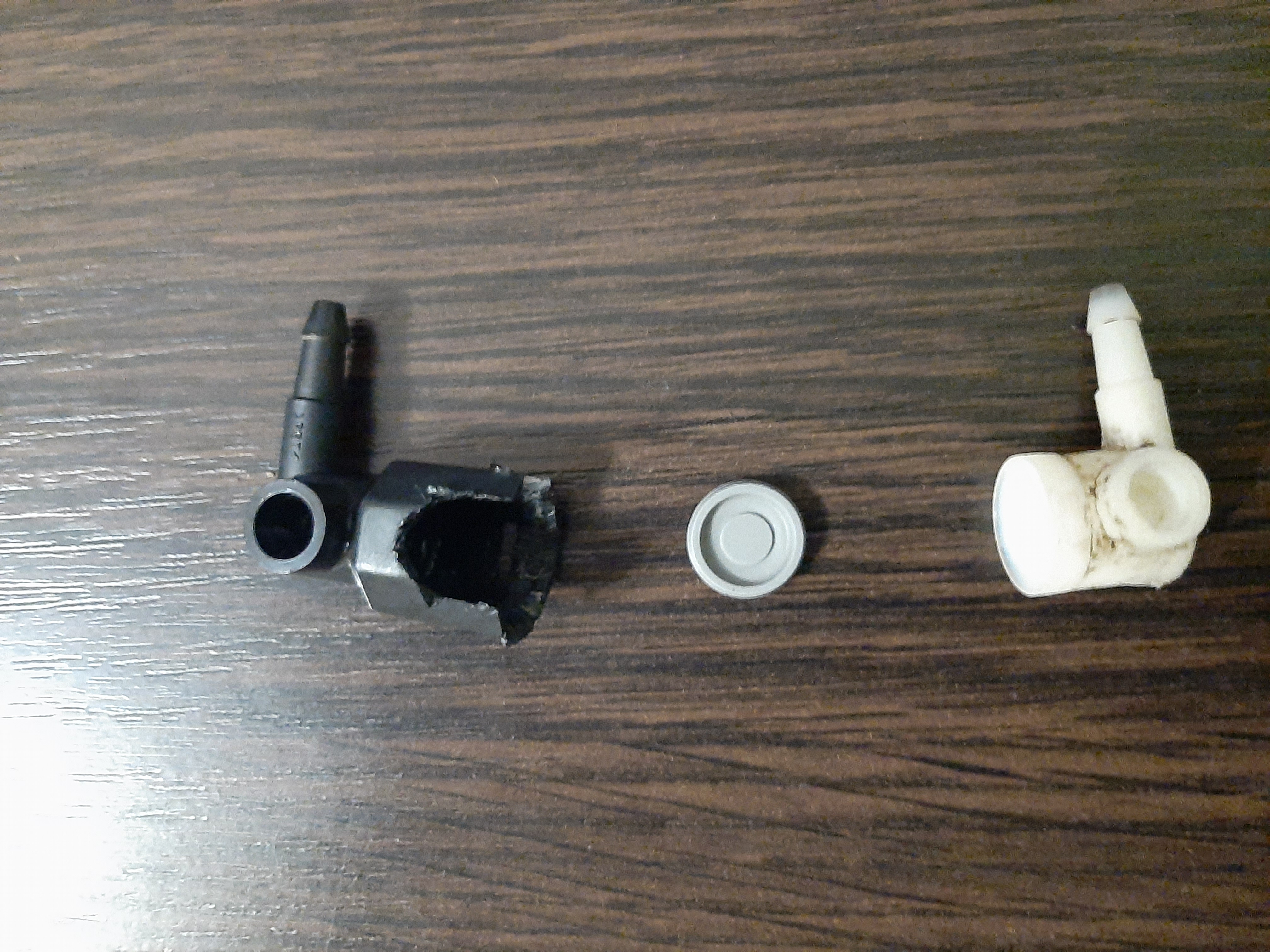

Сергей_44 писал(а):Спасибо огромное!!!
Та не за что, если у тебя сам моторчик таки крутится и в одну, и в другую сторону, то схемы тут не виноваты

oreh писал(а):сам моторчик таки крутится и в одну, и в другую сторону
Теперь осталось проверить, крутится ли крыльчатка под нагрузкой в одну и другую сторону и не проскальзывает ли она валу моторчика.

Думаю у меня не в моторчике дело, а в резиновой прокладке в переходном клапане,

На неделе тоже заметил что при омывании переднего стекла задняя форсунка немного подсцыкивает. Буквально на чуть-чуть, на мгновение. Насос менял вроде пару-тройку лет назад, всё в этой теме описано, брал оригинал. Прослежу как будет это всё вести себя дальше, во всяком случае пока точно не "льёт" и такое случается не постоянно, не при каждом включении на переднее стекло, то есть после повторного омывания лобовухи задняя форсунка уже не капает. Начало простатита?
Попытаюсь для начала выдудлить зимнюю омывайку -22С по максимуму, налить воды и не пожалеть литр-полтора на промывку клапана и всей системы в обе стороны. А там посмотрим.

У меня тоже самое, уже и промывал, и просто воздухом продувал, поменял оба обратных клапана(на лобовое и на заднее стекло) поменял моторчик, пока ничего не помогло :(

И опять омыватель:( Уже поменял все что можно, моторчик, форсунки, обратный клапан, при нажатии подруливика на себя, на заднее стекло льет на лобовое ели плюет. Летом было почти все нормально,при нажатии на себя, на лобовое брызгало как нужно и иногда брызгало на заднее.

Сергей_44
В "зимний" режим не пробовал форсунки покрутить?

Сообщение Сергей_44 » Ср дек 30, 2020 21:05:12
Пробывал, и на старых форсунках и моторчике и на новом. Единственное что не пробывал поменять все шланги и поменять предохранитель.

Сообщение Сергей_44 » Чт дек 31, 2020 11:27:47
Может у кого-то есть заведомо правильно работающий моторчик омывателя, пусть даже с разборки, готов купить.
