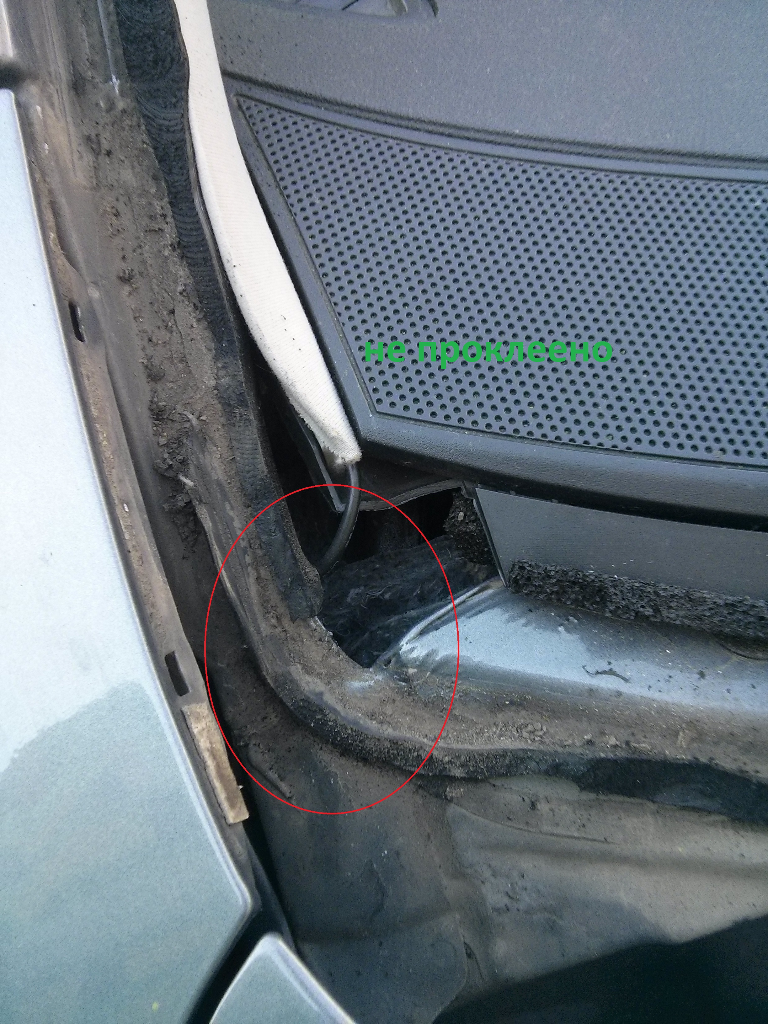

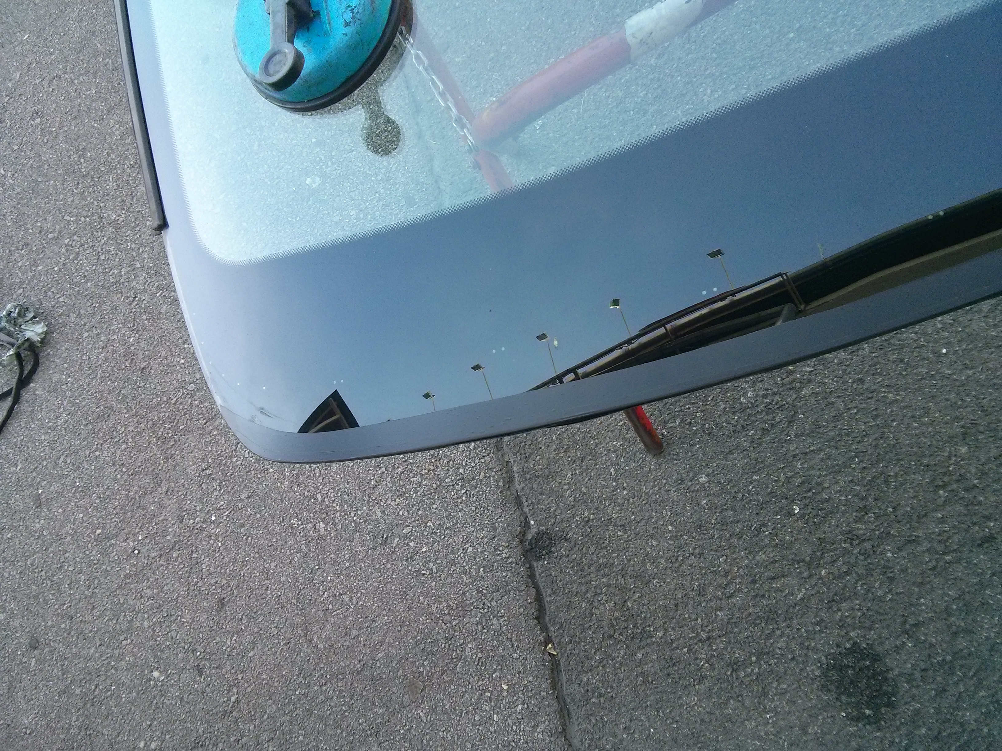

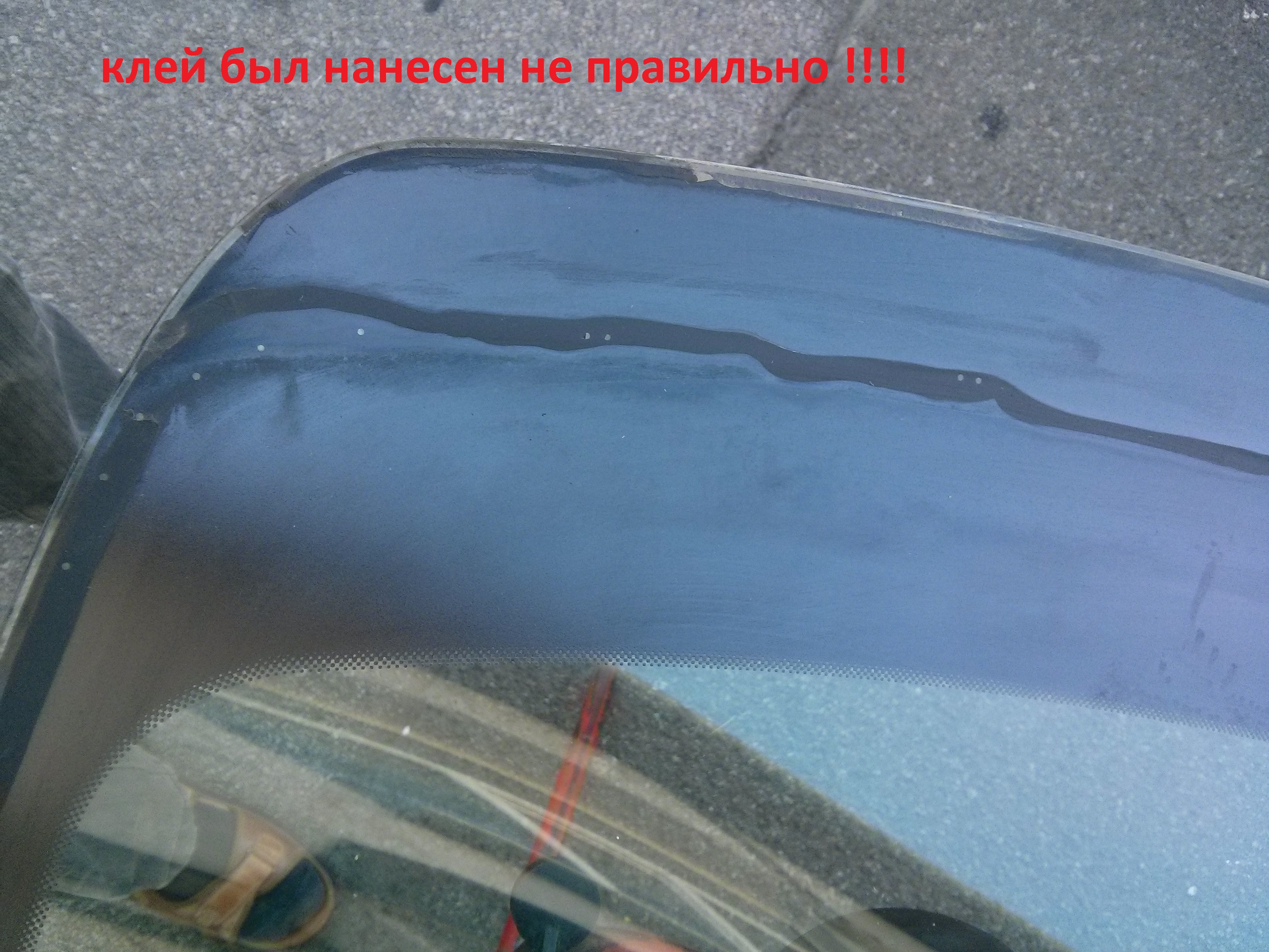

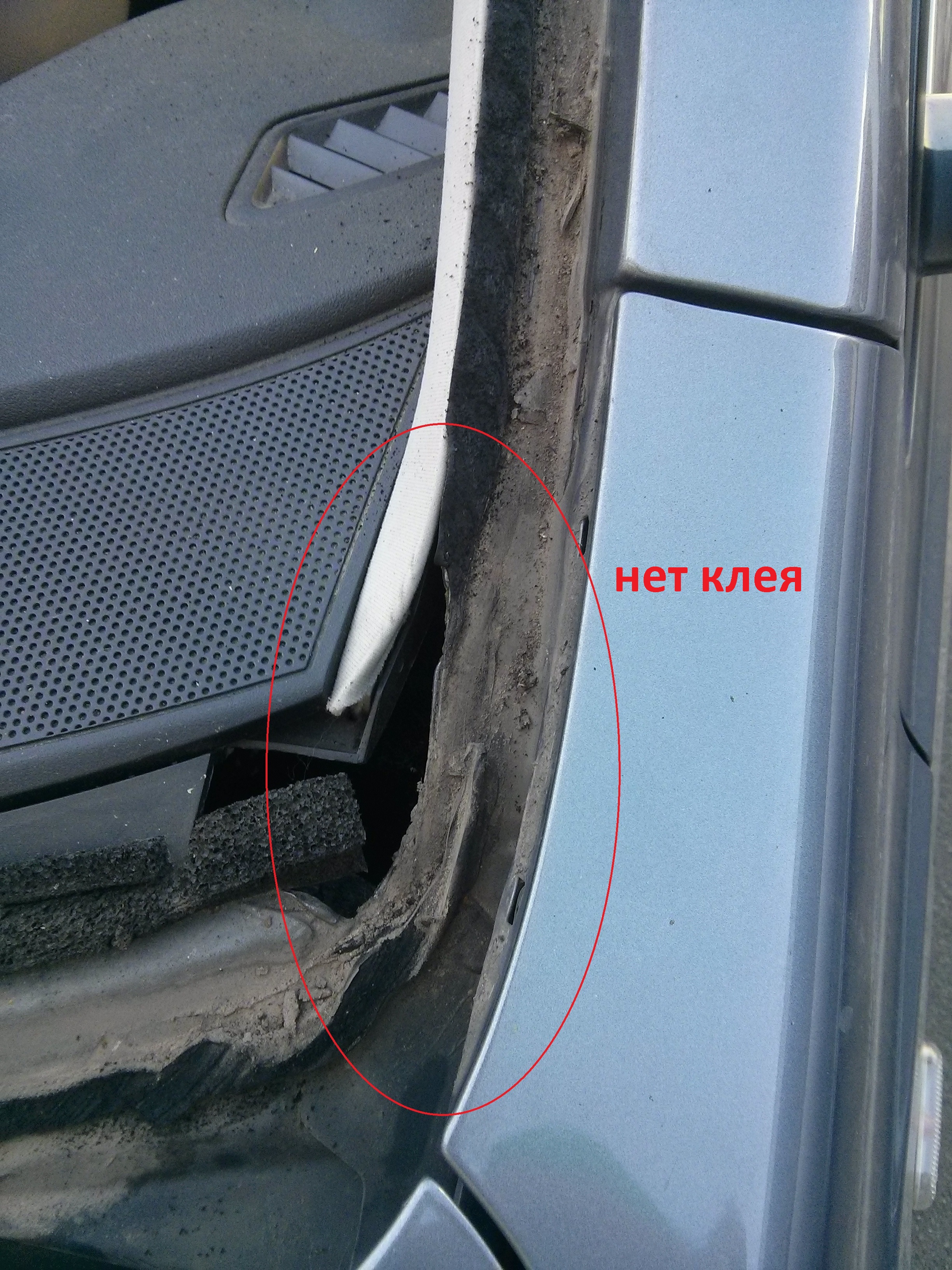

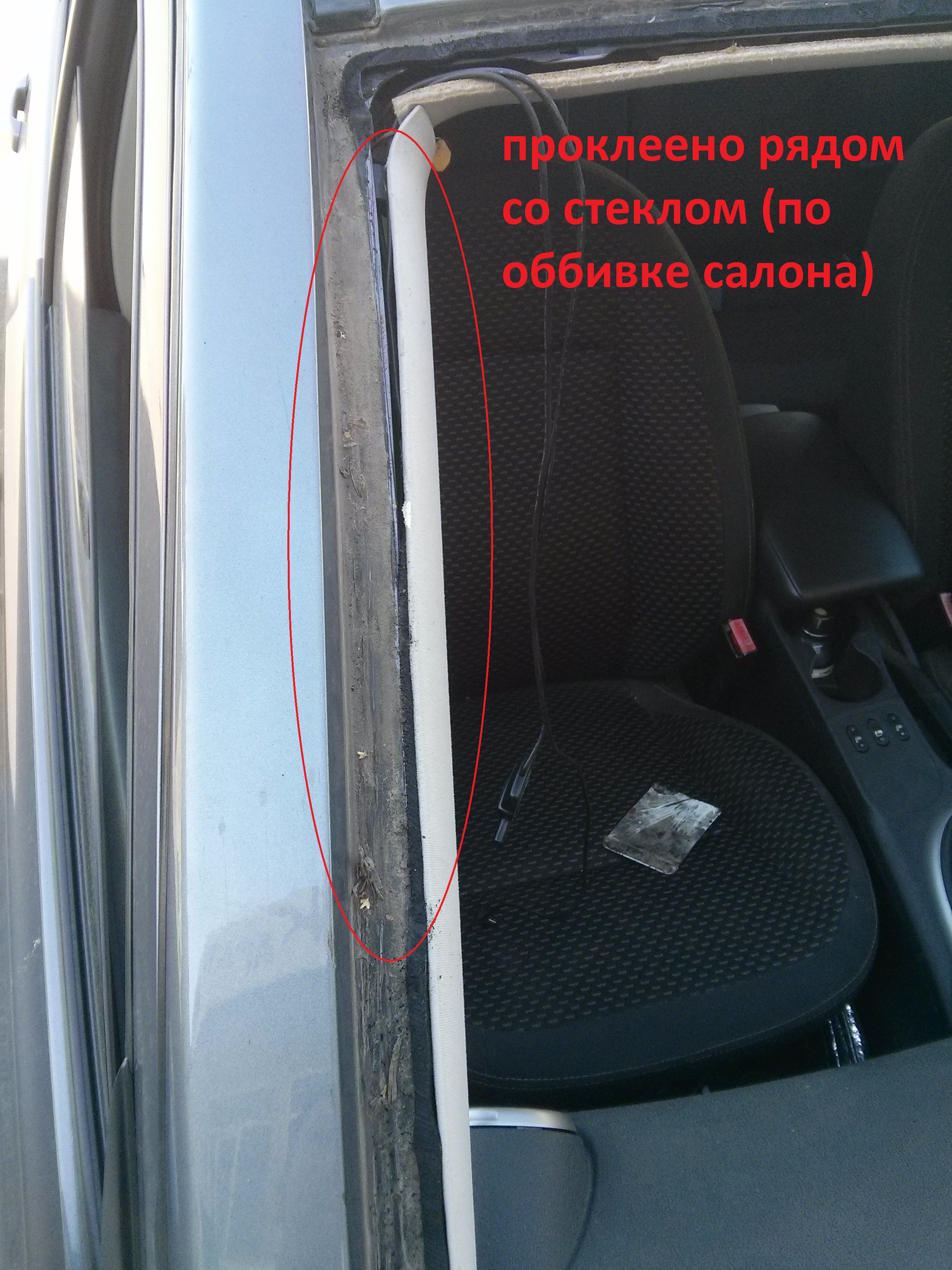

Спасибо. Обратился. Стекло срезали и переклеили заново. Работой остался полностью довольный.
Раньше 2 раза менял стекло на ул. Златоусовская, 30 (компания которую много раз здесь рекламируют!).
И каждый раз замечал в салоне повышенную влажность после дождя или зимой.
Качество установки не проверял, т.к. ребятам полностью доверился, а похоже зря.
После каждого дождя начал замечать лужи в салоне и все время запотевание стекол. Еще в прошлом году писал на форуме об этом. :(

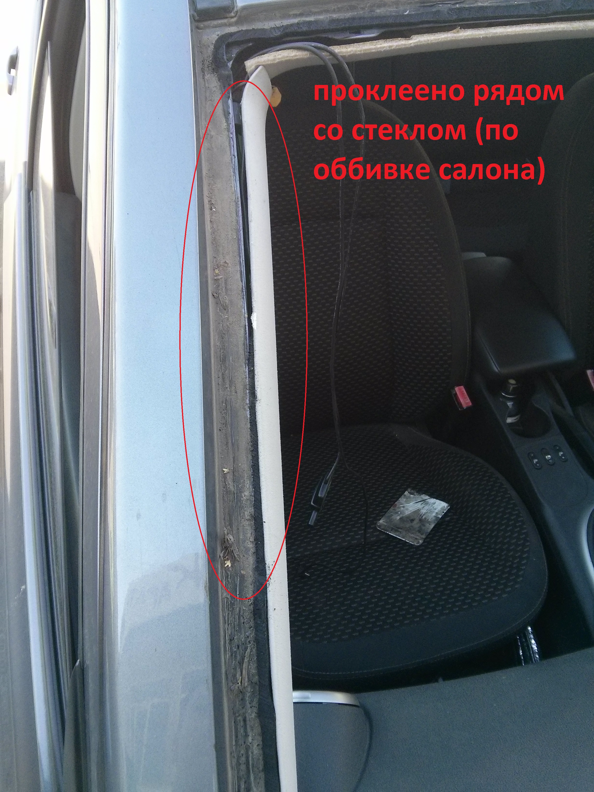

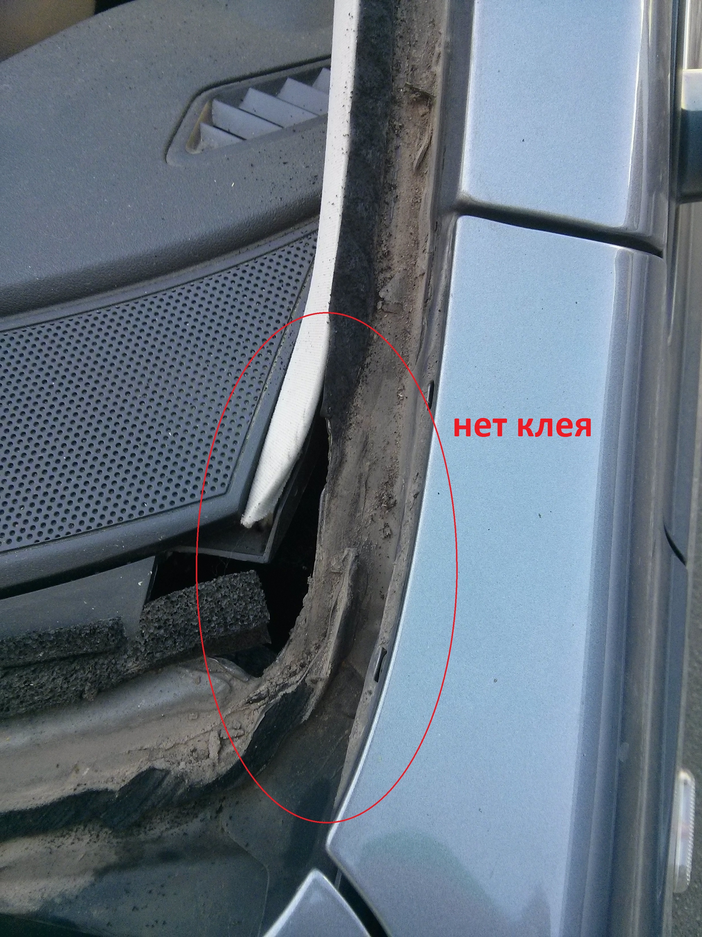

На днях обратился в Autosteklo-sos. Ребята срезали при мне и я уже сам смог лицезреть качество установки стекла хваленных предыдущих установщиков. Раньше все время стекло скрипело, а эти ребята даже это устранили при переклейке.
Ниже немного фото качества предыдущей поклейки стекла. Теперь на Златоусовскою никогда не поеду и никому не порекомендую туда ехать.
2 раза некачественно установить стекло - это диагноз для компании !!!
Ниже фотоотчет.
Вылечили периодическое поскрипывание стекла

Плохо, что не наблюдал куда они герметик наносят. Должны на стекло, а наносили похоже на кузов.
