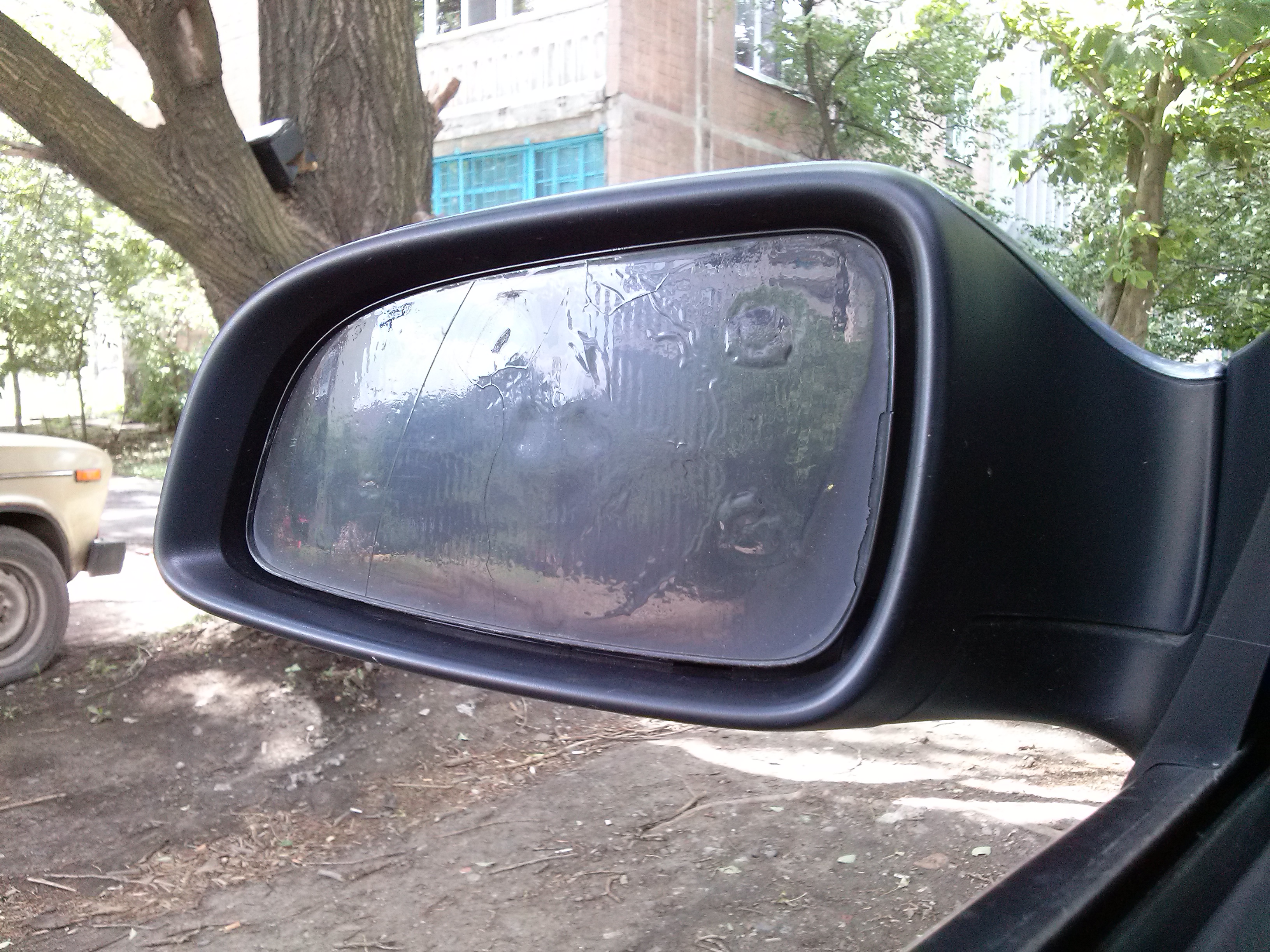

Вчера во время движения отвалилось стекло зеркала заднего вида. Новое стекло сразу-же заскочил на рынок купил, но вот теперь чем его и как клеить не знаю. Сейчас зеркало выглядит так:
Осталась тонкая, гладкая плёнка, что-то типа хорошо засохшего герметика. Зеркало к тому-же с подогревом, хотелось бы чтоб и дальше работал подогрев.
Может кто сталкивался, посоветуйте чем его лучше приклеить.

Оригинальное зеркало идет в сборе с той пластиной которая у тебя осталась на фото и стоит на Ниссане около 400 грн. Если ты купил просто стеклышко - попробуй приклей, подогревать будет если оно плотно прилегает к пластине.

Стекольщики приклеивают домашние зеркала специальным герметиком для зеркал, он со временем не разъедает заднюю поверхность. Но я не в курсе выдержит ли этот герметик забортные температуры и влагу.

Рекомендую использовать Bostik 2720 MS.
