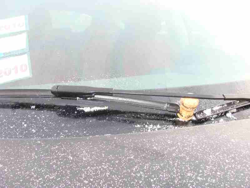

Тут после новогодних праздников пришла еще одна мысля. Чтобы щетки не примерзали skiff предлагал подкладывать спичечный коробок под дворники, но мне кажется он может набраться влаги, а вот пробка пластмассовая от шампанского (только не пробковая, тоже может примерзнуть) неплохой заменитель.

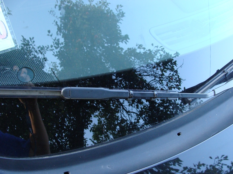

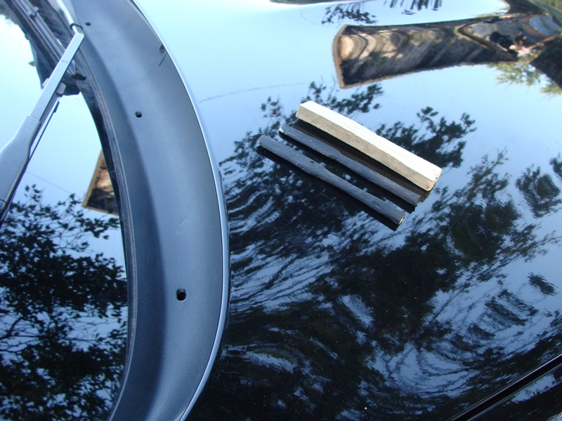

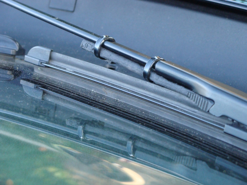

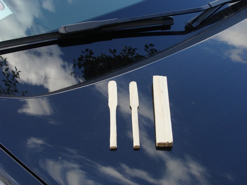

Сообщение strangers » Пн авг 31, 2009 23:11:36
Нашел свой способ защиты дворников. Вырезаем из деревянного бруска нечто наподобие весла :) По размерам чтобы помещалось вплотную между лепестками щетки дворников. Красим в черный цвет и фиксируем стяжками.

Сообщение basket-man » Вт сен 01, 2009 07:34:03
интересный способ :-). только стяжки заметны...
у меня уже год полета с термоусадкой - полет нормальный.

Сообщение Мацони » Вт сен 01, 2009 15:16:04
Как по мне термоусадка лучше и аккуратнее. Не нравятся мне палочки. А если захотят отламать, все равно отламают
