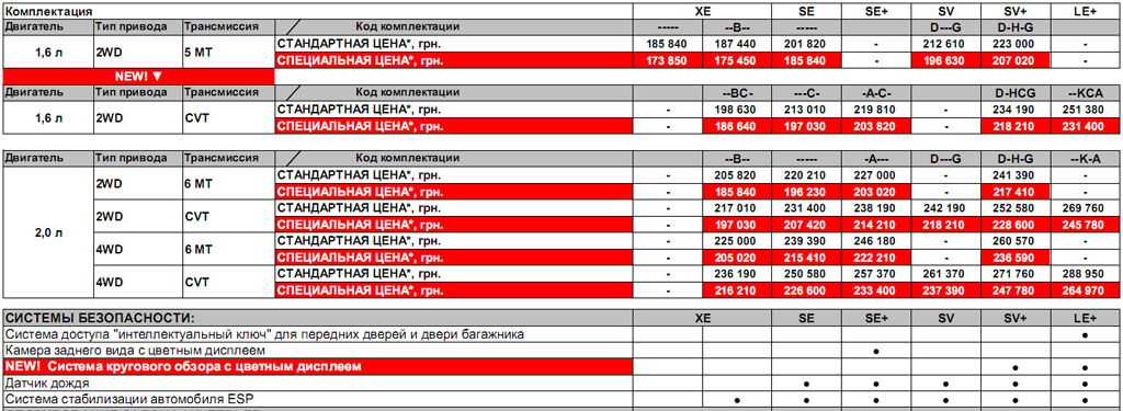

Сэнсэй писал(а):ESP есть у дорестайлов в комплектации ТекнаПак и НавиПак, у рестайлов - для всех 2-литровиков.
у рестайлов ESP есть на всех модификациях, независимо от объема двигателя, за исключением одной единственной из 30 возможных комплектации XE-----

Да, разбирались уже. У первых рестайлов ESP была только у 2-литровиков, потом начали и на 1,6 ставить. Я свой старый текст скопировал, чтобы не перенабирать его очередному новичку про "бум-бум-бум" :)
