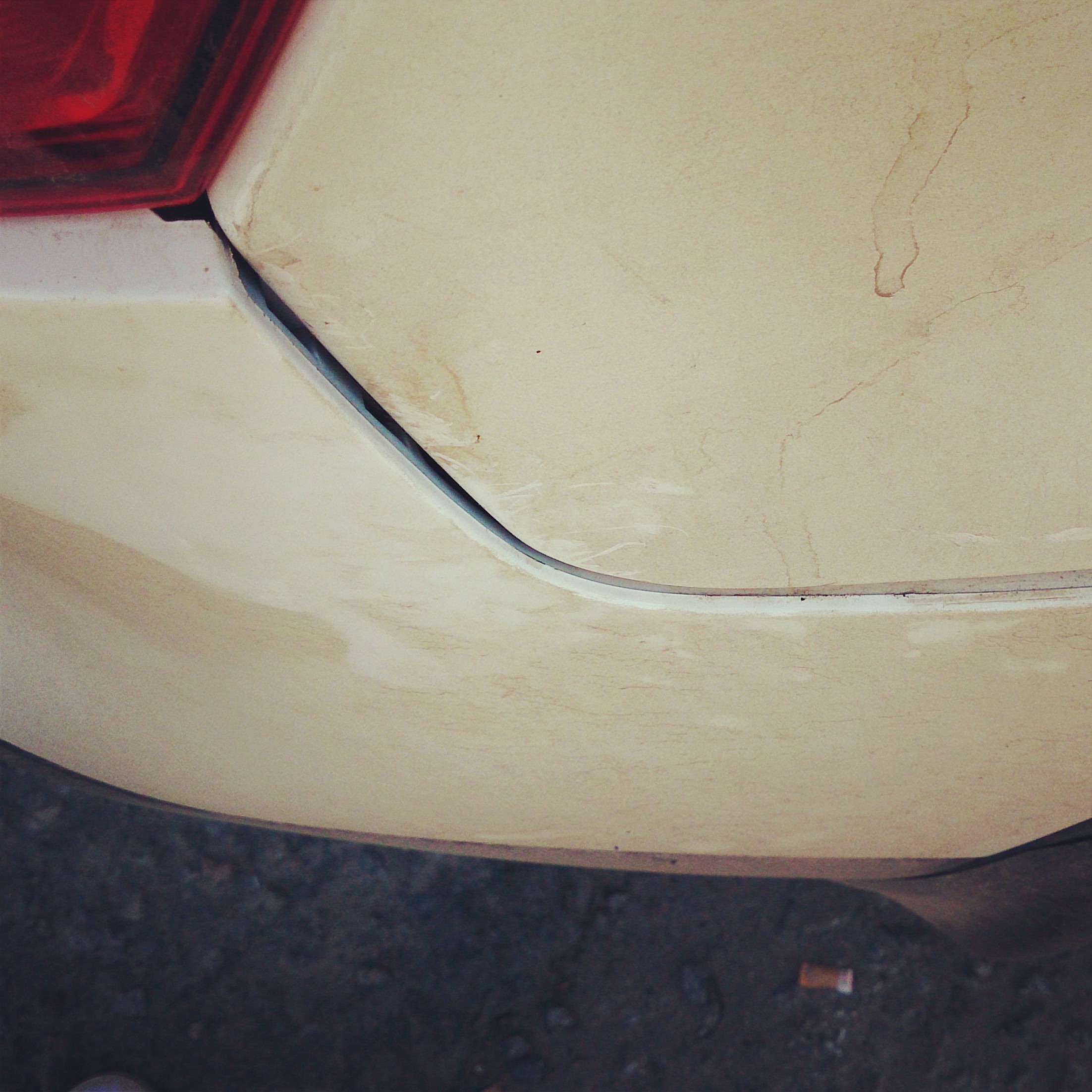

oleg_t писал(а):Milan
По поводу таких царапин я бы не заморачивался. Полечить недорого можно тут: http://www.carapin.net.ua
О, я тоже там убирал царапины на Еноте, полученные на парковке от какого-то ....... :mad:
Их плюс - работают и в субботу и в воскресенье (на Петровке), по фотке могут довольно точно сказать стоимомость

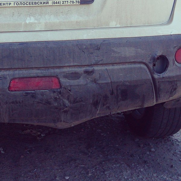

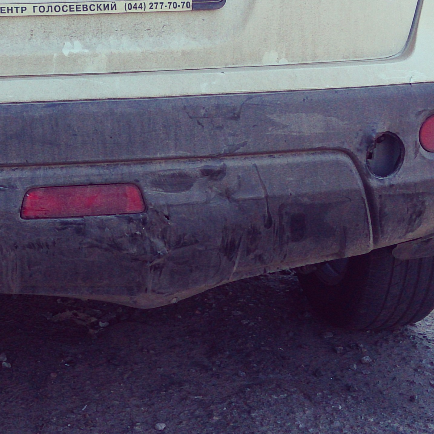

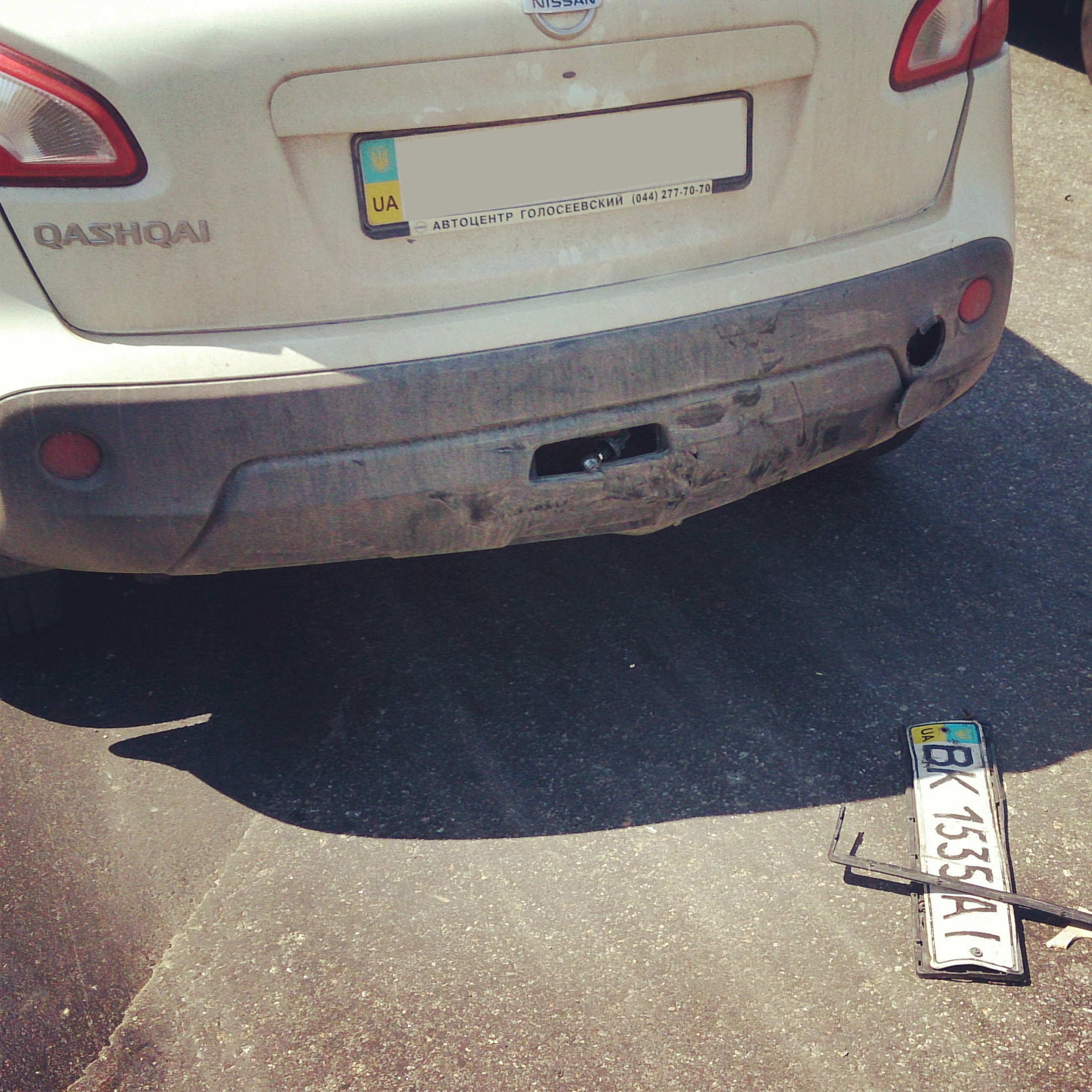

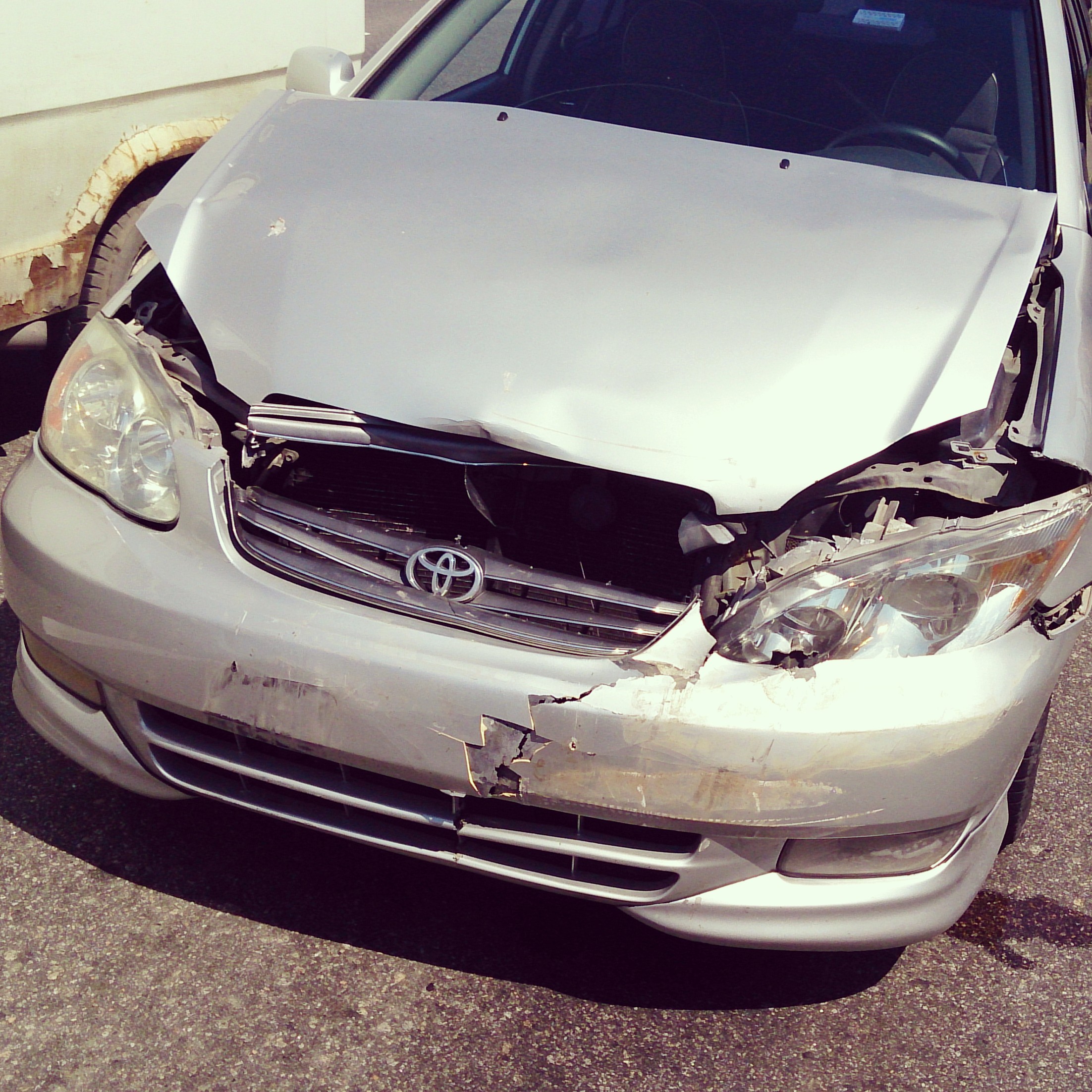

Сообщение Milan » Сб июн 15, 2013 23:38:13

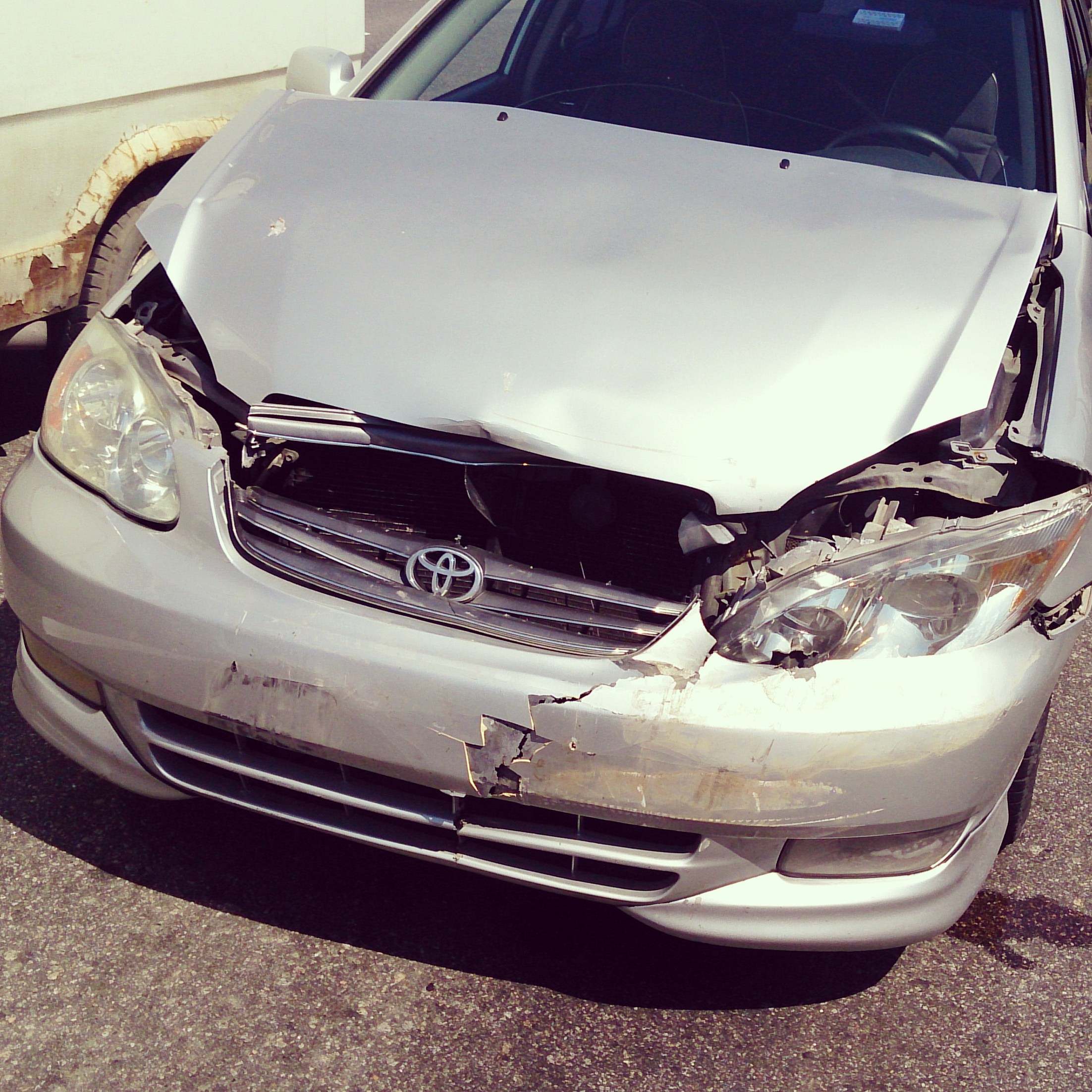

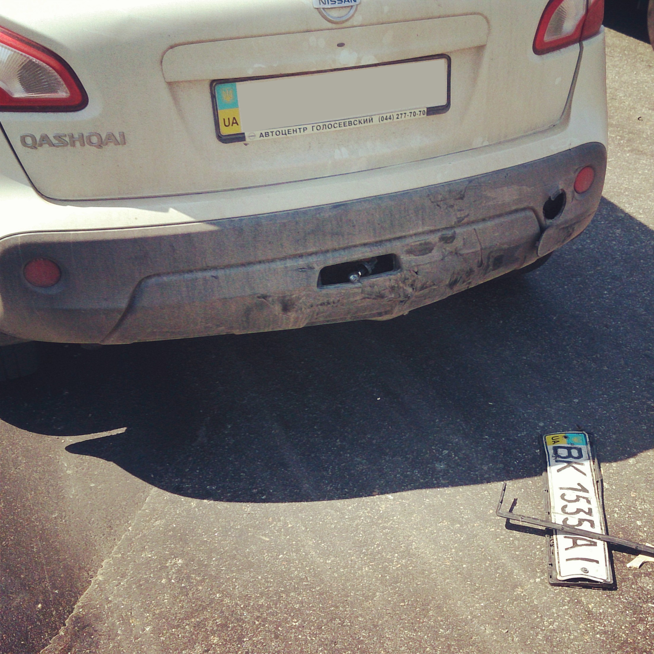

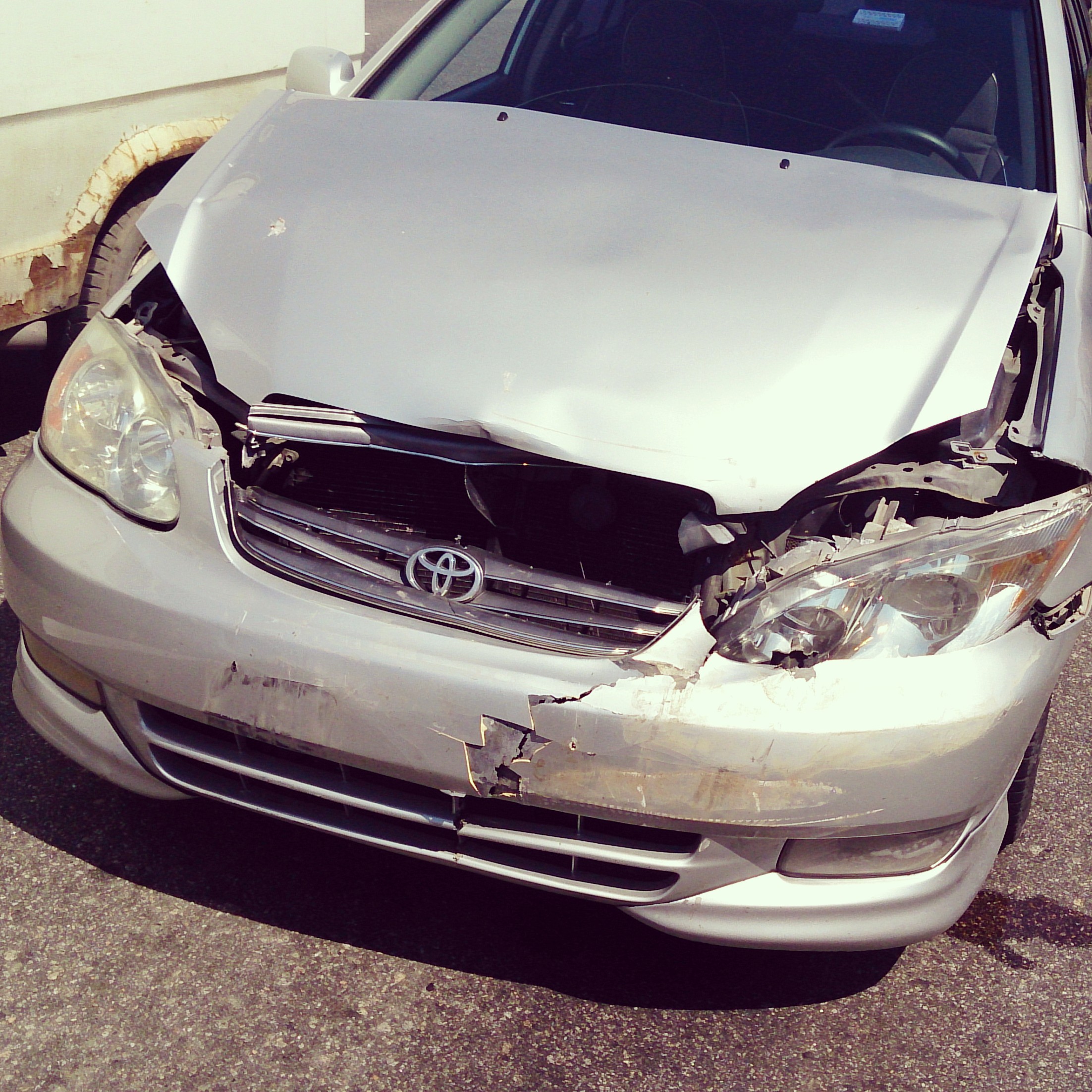

Всем ещё раз привет!
Сегодня произошло первое ДТП :(
Догнала меня toyota corolla ... вот последствия:
Собственно после самого удара...
Виновник
Покоцаный бампер
Бампер немного сместился :(
PS: У меня: пострадал задний бампер и глушитель, теперь реву как спорткар.
У короллы: треснут бампер, сложился капот, два крыла, разбиты обе фары, и радиатор сложился пополам. Из того, что заметил.

Milan писал(а):Всем ещё раз привет!
Сочувствую, с водителем короллы порешали?

Re: Возьмите в клуб, Qashqai LE+
Сообщение Milan » Вс июн 16, 2013 11:57:13
Владимир+2 писал(а):Сочувствую, с водителем короллы порешали?
Да чего там решать, ремонт на его страховую лег. Одно пугает, что он застрахован в МТСБУ. Так что думаю месяца 2 буду спорткаром и с помятым бампером :(
Ситуация была такая: Передо мной ехал Lexus, который нашел свой разворот в третей полосе, но поворот включил когда начал разворот. Полосу не освободил (пропускал встречников), я начал тормозить. Видел короллу сзади, но уйти не было куда... У виновника тормозной путь был 35 метров, передняя зимняя резина и полная машина людей :(
