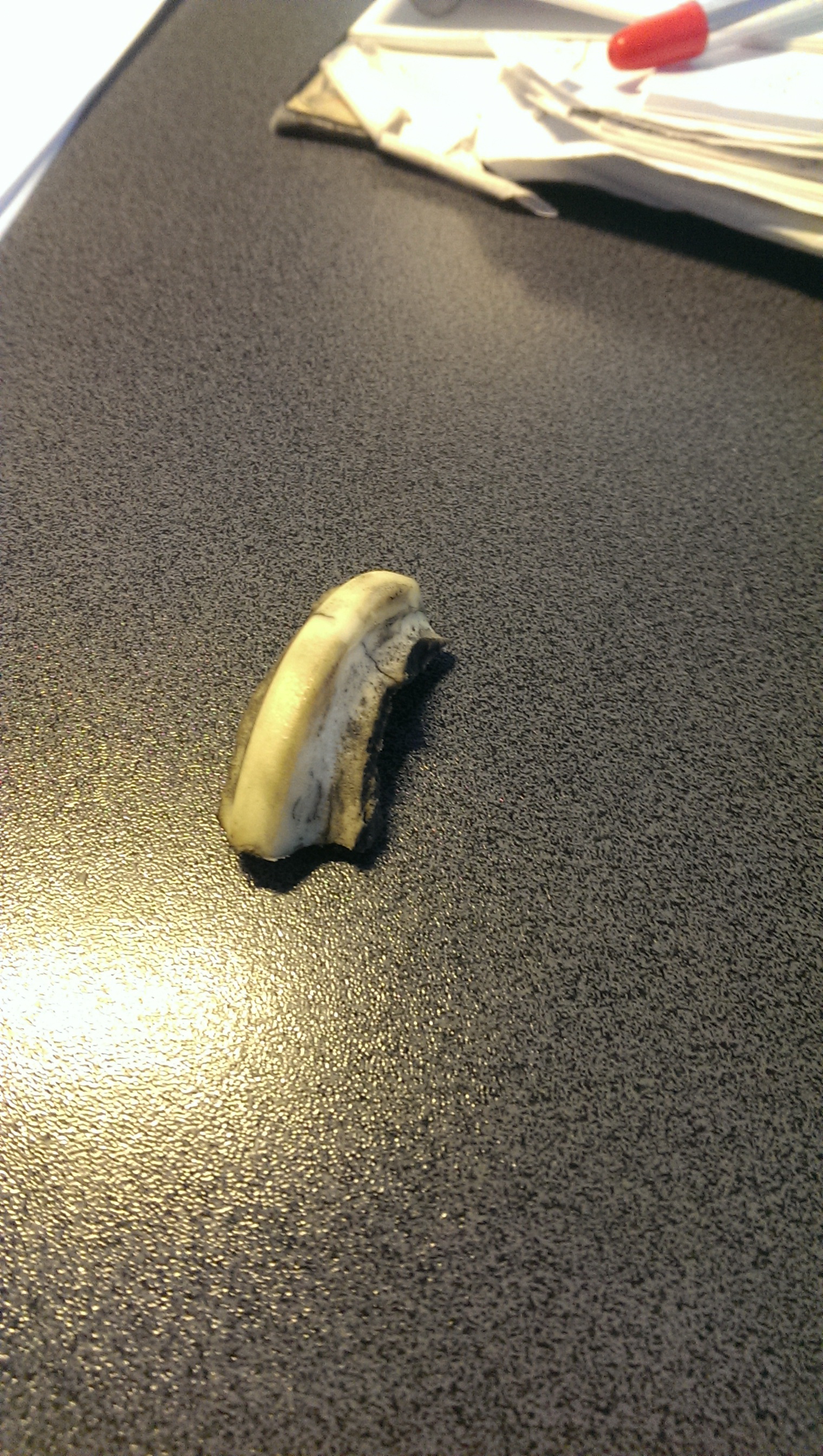

Добрый день. Дайте плиз совет. Стоит ли менять свечи (стоят родные, пробег 46к, рассход не растет вроде).
И еще заметил вот такую штуку из под гофры передней стойки вылезло. С чем это кушать? ))
Спасибо!

Сообщение STORM » Пн окт 17, 2016 14:55:19
На фото походу кусок отбойника.
Свечи я бы поменял не зависимо от состояния. Пробег достаточный. Хотя платиновые и по 90 тысяч ходят. Смотри сам короче.

А меняется ли только отбойник? Если да, то какой лучше ставить и менять ли сразу оба?

Sam писал(а):А меняется ли только отбойник? Если да, то какой лучше ставить и менять ли сразу оба?
Меняется. 54050JD00A номер каталожный. Менять лучше сразу оба. Замену оригиналу не скажу. Себе не менял.

Sam писал(а):Стоит ли менять свечи (стоят родные, пробег 46к, рассход не растет вроде).
Можно еще поездить, я для себя решил менять каждые 60 тыс.
STORM писал(а): 54050JD00A номер каталожный. Менять лучше сразу оба.
+1
Отдельно отбойник не продается, только в сборе с резиновой гофрой-пыльником, в комплекте идет сразу 2 штуки. Некоторые умельцы вставляли отбойник от ВАЗ-2108 вроде, можешь поискать в гугле если интересно.
Процедура замены совсем непростая - нужно снимать передние стойки (амортизаторы), перед этим желательно глянуть на состояние самих амортизаторов и их опор, возможно их тоже нужно поменять. После замены обычно регулируют развал-схождение, делать это лучше уже на зимней резине.

Записался на пятницу. А если стойки или опоры менять то какой фирмы лучше поставить?

Sam писал(а):А если стойки или опоры менять то какой фирмы лучше поставить?
Стойки - Kayaba. Думаю что раз у тебя отбойник развалился то их таки придется поменять, т.к. плохо отрабатывают.
Опоры - оригинал (если с опорным подшипником все в порядке). Если не в порядке то тогда нужно ставить комплект "опора+опорный подшипник" фирмы SNR: KB66803 и KB66804 (разные стороны).

Большое спасибо! А стойки эти? 339196 - перед прав. 339197 - перед лев. или от х-трейла 339198 339199

Sam писал(а):А стойки эти? 339196 - перед прав. 339197 - перед лев. или от х-трейла 339198 339199
Кашкай 1.6 - стойки от Кашкая. Кашкай 2.0 - стойки от Х-трейла. Как-то так...
А почему такое различие?

Menwyy писал(а):А почему такое различие?
Кашкай 2.0 будет потяжелее чем 1.6.
Вообще на Кашкай можно ставить аморты как от Кашкая, так и от Х-Трейла, одни должны быть мягче, другие жестче - кому что нравится. Я год назад поставил Каябу от Х-трейла, сейчас ездить одно удовольствие, но у меня самый тяжелый Кашкай (2.0, вариатор, полный привод, ГБО).
