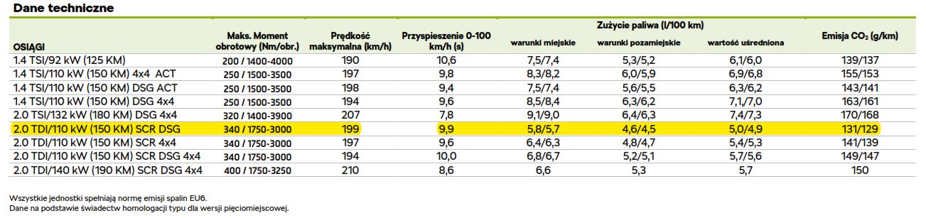

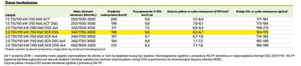

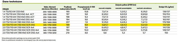

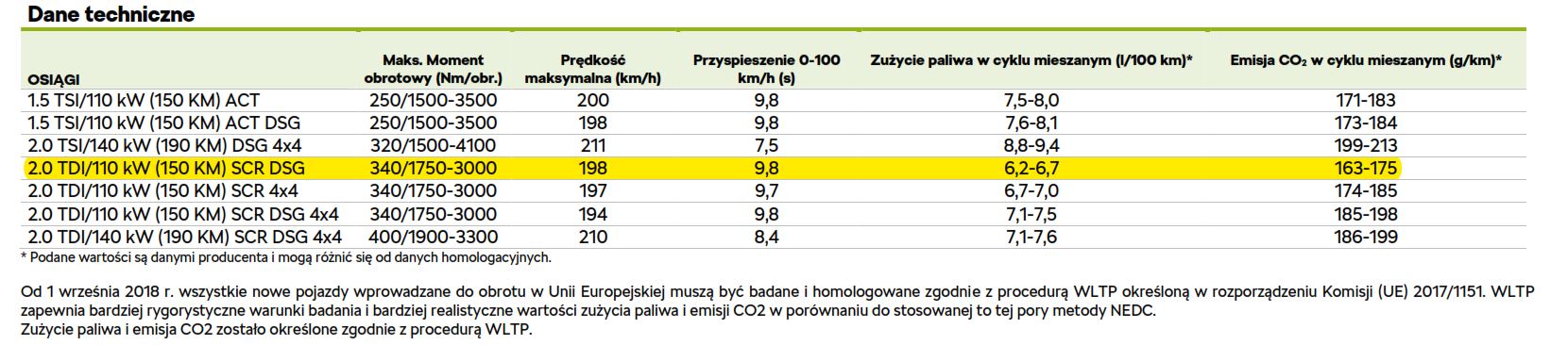

Вот, что ещё интересно: в новых брошюрах уже данные расхода по WLTP, что практически тютя в тютю с моими фактическими показателями - у меня 6,2-6,4 по компу.
