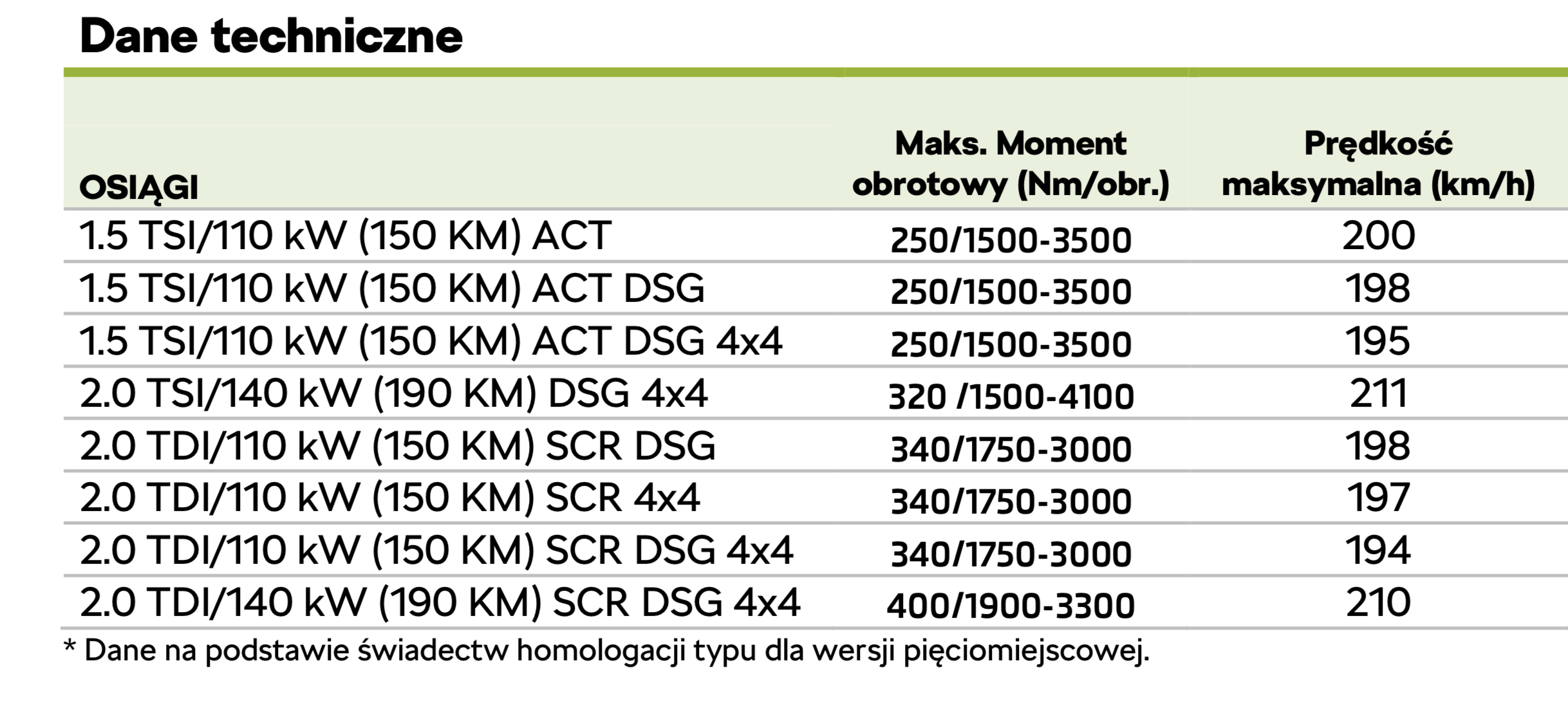

Kostya писал(а):об оборотах, вот они
А на дизеле "красная зона" это 5000 об/мин? Я чего-то думал что меньше должно быть. Или у ВАГов используют один тахометр для бензиновых и дизельных версий авто?

Сообщение Kostya » Сб авг 17, 2019 16:55:13
Все правильно и со шкалой и с тахометром. На нем максимально допустимые обороты двигателя обозначены. А есть еще диапазон оборотов, при котором достигается максимальный крутящий момент. И вот тут можно повторить вывод, озвученный ранее: ехать на Коди с моим двиглом и коробкой быстрее 140-160 км/ч как бы не имеет особого смысла.

Сообщение Torpedo » Сб авг 17, 2019 17:06:15
С моментом понятно. А такая же табличка, только с мощностью у тебя есть?

Сообщение BMB » Сб авг 17, 2019 18:45:57
Torpedo писал(а):Kostya
Дык там мощность везде в скобках указана. С буковками КМ (koń mechaniczny).

Сообщение Kostya » Сб авг 17, 2019 18:59:50
Все верно. Мой - 5-й сверху.

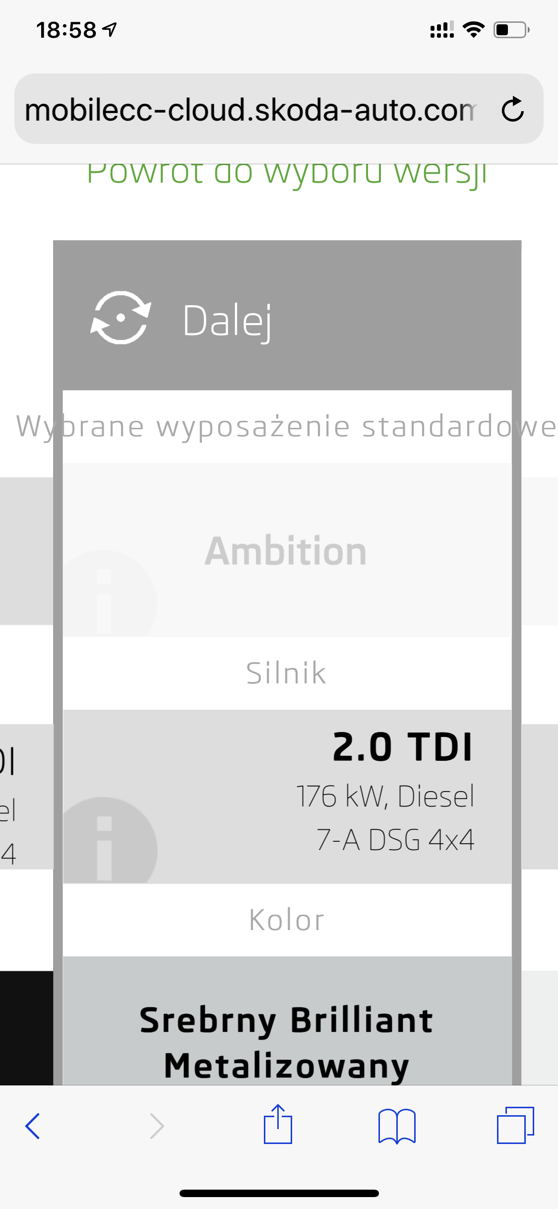

Глянул сегодня конфигуратор - появился новый дизель 176 kW у Kodi. В каталоге нет, а в конфигураторе есть...

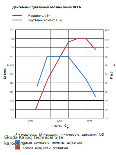

Сообщение BMB » Сб авг 17, 2019 23:28:47
Вот график мощности для этого двигателя

Сообщение Kostya » Вс авг 18, 2019 00:35:47
BMB писал(а):Вот график мощности для этого двигателя
Вся статья с данными тут - https://karoqs.ru/forum/index.php?threads/8/
Судя по описанию и графикам из поста максимальная мощность достигается при 3500-4000 оборотах, а вот максимальные обороты как раз 5000, как на шкале тахометра. Официальные сайты не шерстил, леньки...
Просмотрел все документы на свою машину - инфу нашел в сертификате соответствия: Maximum Net Power - 110 kW / 3500 min/-1. Дальше, как видно из графиков, мощность падает, что логично для дизелей, но после 5000 оборотов падение даже не линейное. Потому, 5000 и обозначены как максимально допустимые.
