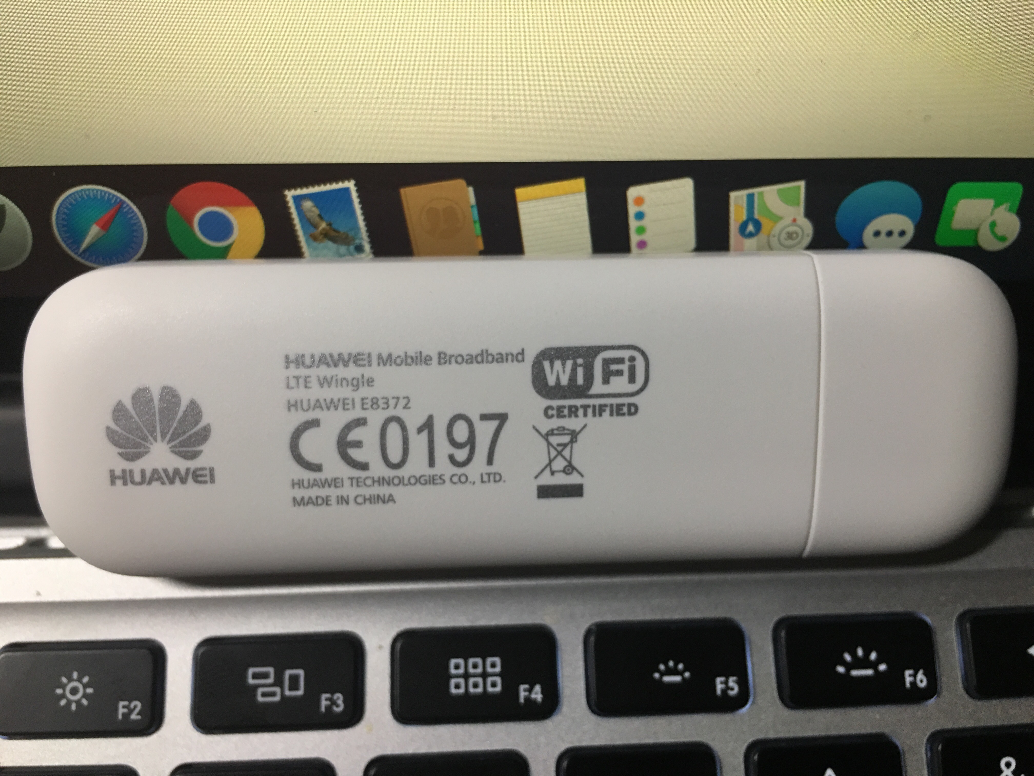

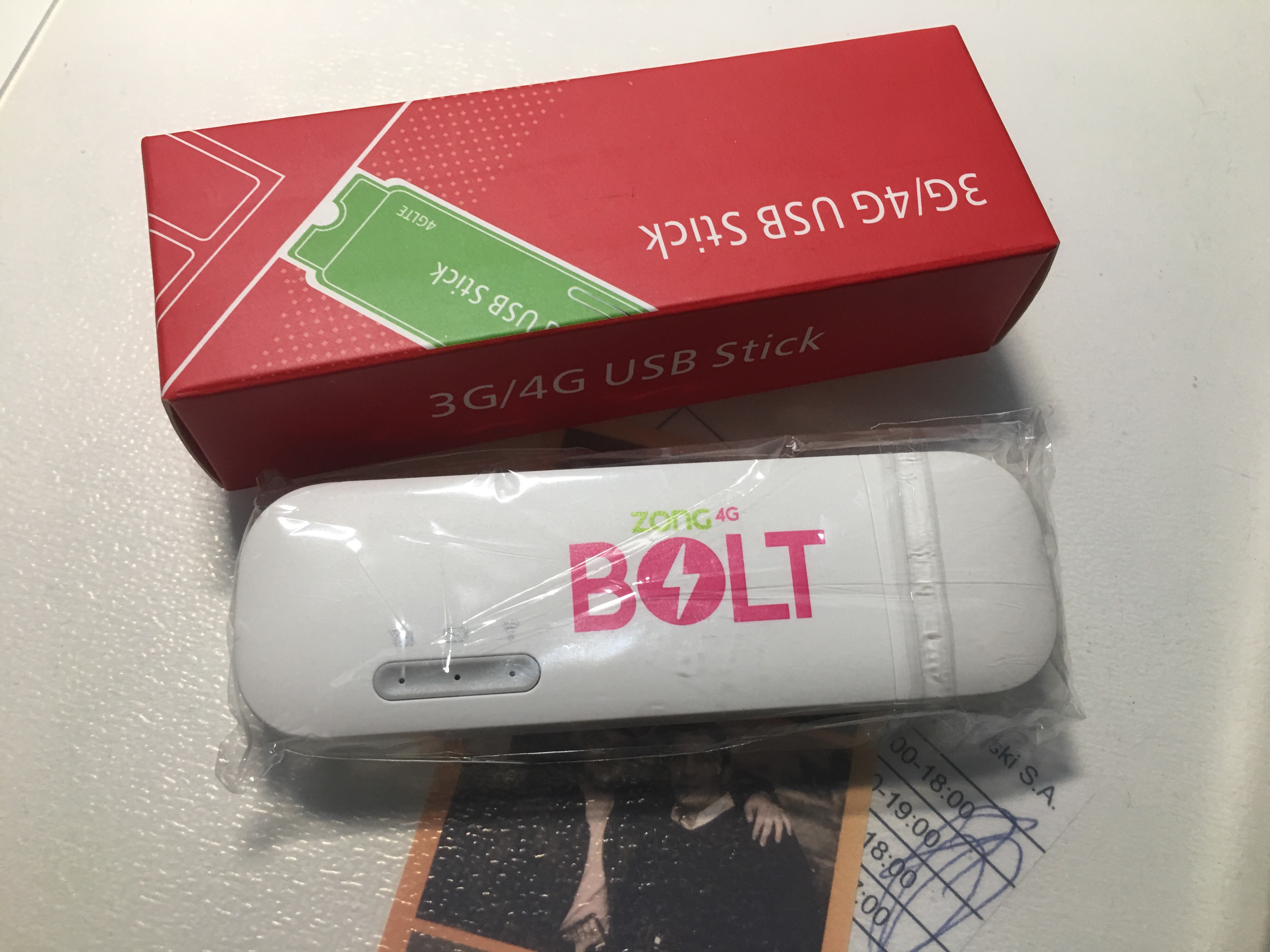

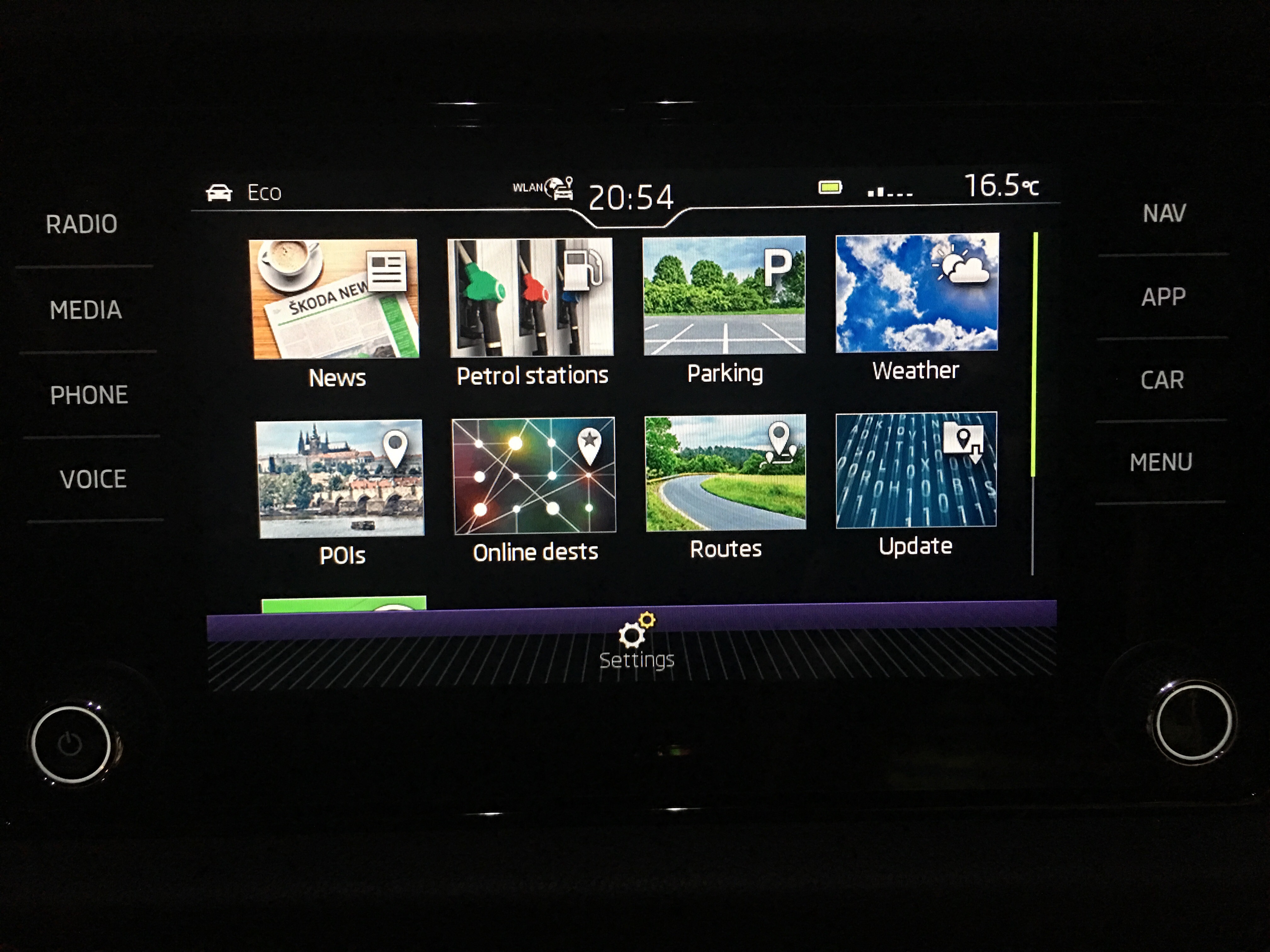

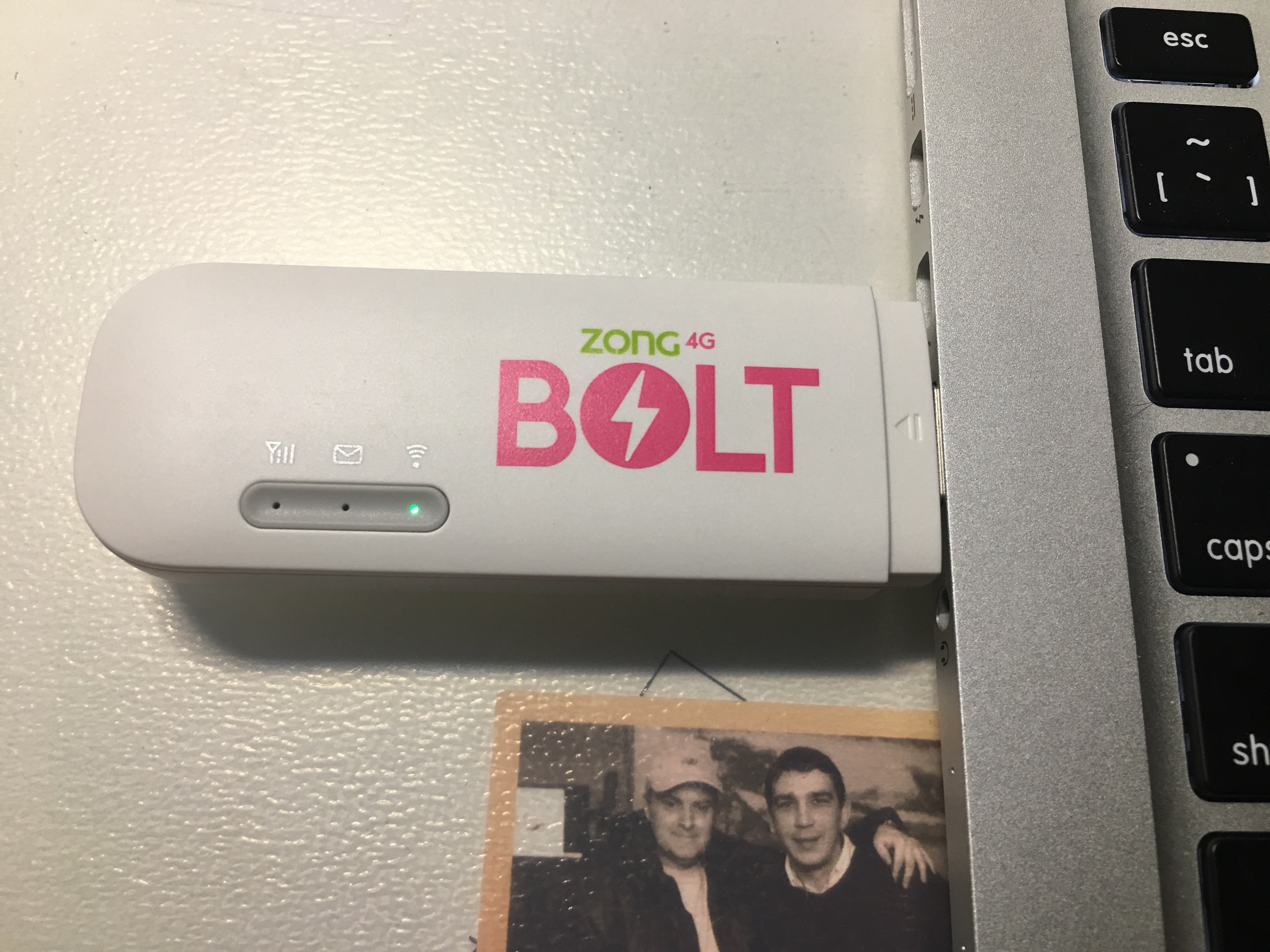

Поэкспериментировал сегодня с LTE USB модемом Alcatel. С компом задружил отлично, а вот голова машинки его не видет. Вернул в МедиаМаркт.
Нигде не могу нарыть инфу, что за производителя и какую модель Шкода так хитро брендирует и продает вдвое дороже. Буду пока и дальше юзать стареньй смартик на андрюше в качнстве хотспота.

Kostya писал(а):Поэкспериментировал сегодня с LTE USB модемом Alcatel. С компом задружил отлично, а вот голова машинки его не видет. Вернул в МедиаМаркт.

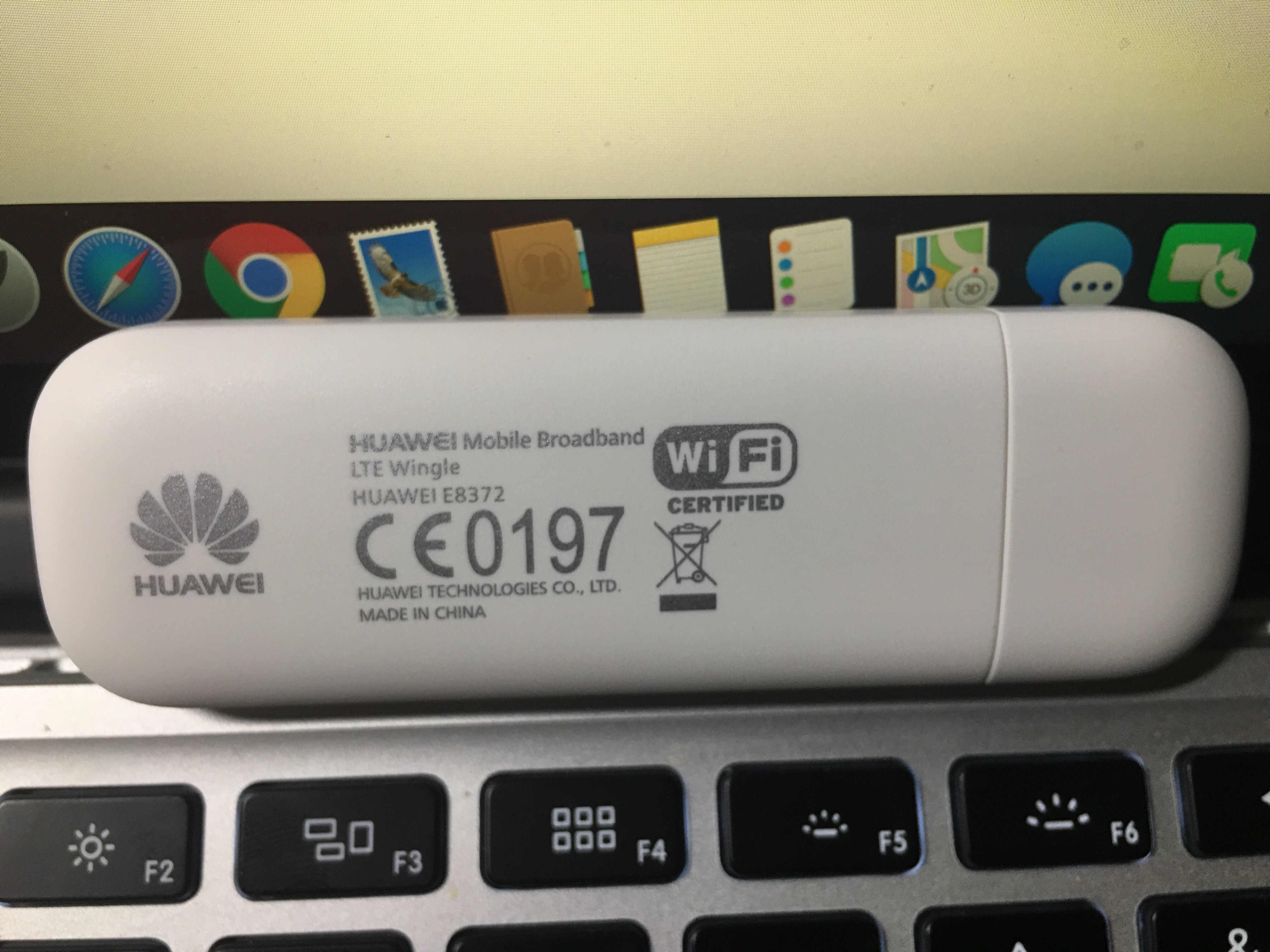

Костя, походу все твои проблемы решит LTE модем с встроенной Wi-Fi точкой доступа например Huawei E8372
https://youtu.be/SF5rYP8dJb8?t=146просто тыкнуть LTE USB не получится, по всей вероятности голова аппаратно залочена только под "свой" модем, проблема не в модемах
- Kostya
- Сообщений: 24321
- Откуда: Варшавщина
Re: Miś z Polski
Вс сен 09, 2018 11:09:48
mutexxДа, я уже понял, что они залочили голову и продают модемы как аксессуар за 415 злотых (у нас - чуть ли не 6500 грн) при стоимости самого доступного модема в магазине на уровне 150-175 злотых.
И да, на ФБ страничке мне такой вариант посоветовали уже. Спасибо, что написал конкретную модельку.
Закажу завтра.
https://allegro.pl/modem-huawei-e8372-h-153-zong-4g-router-mobilny-i7435478665.html?reco_id=e1fddd44-b40f-11e8-a547-000af7f63dc0&bi_c=Product&bi_m=reco&bi_s=archiwum_allegro&

Заказал. Со скидкой на Аллегро и доставкой вышло 153 злотых.

Kostya писал(а):Заказал. Со скидкой на Аллегро и доставкой вышло 153 злотых.
шара. Главное чтобы заработало, а то я еще виноватым окажусь
По идее проблем быть не должно, там кстати еще разъемы TS9 под внешнюю MIMO антенну есть, чтобы где-нибудь в глухом лесу с инетом быть. Типа
https://rozetka.com.ua/33431087/p334310 ... edEALw_wcBНо це мабудь занадто

mutexx писал(а):Главное чтобы заработало
Должно. Хоть и брендированные, но ни тут без СИМ-лока продаются. В любом случае, есть вариант возврата.
Антенны видел, всегда можно будет докупить, если сила сигнала не устроит.

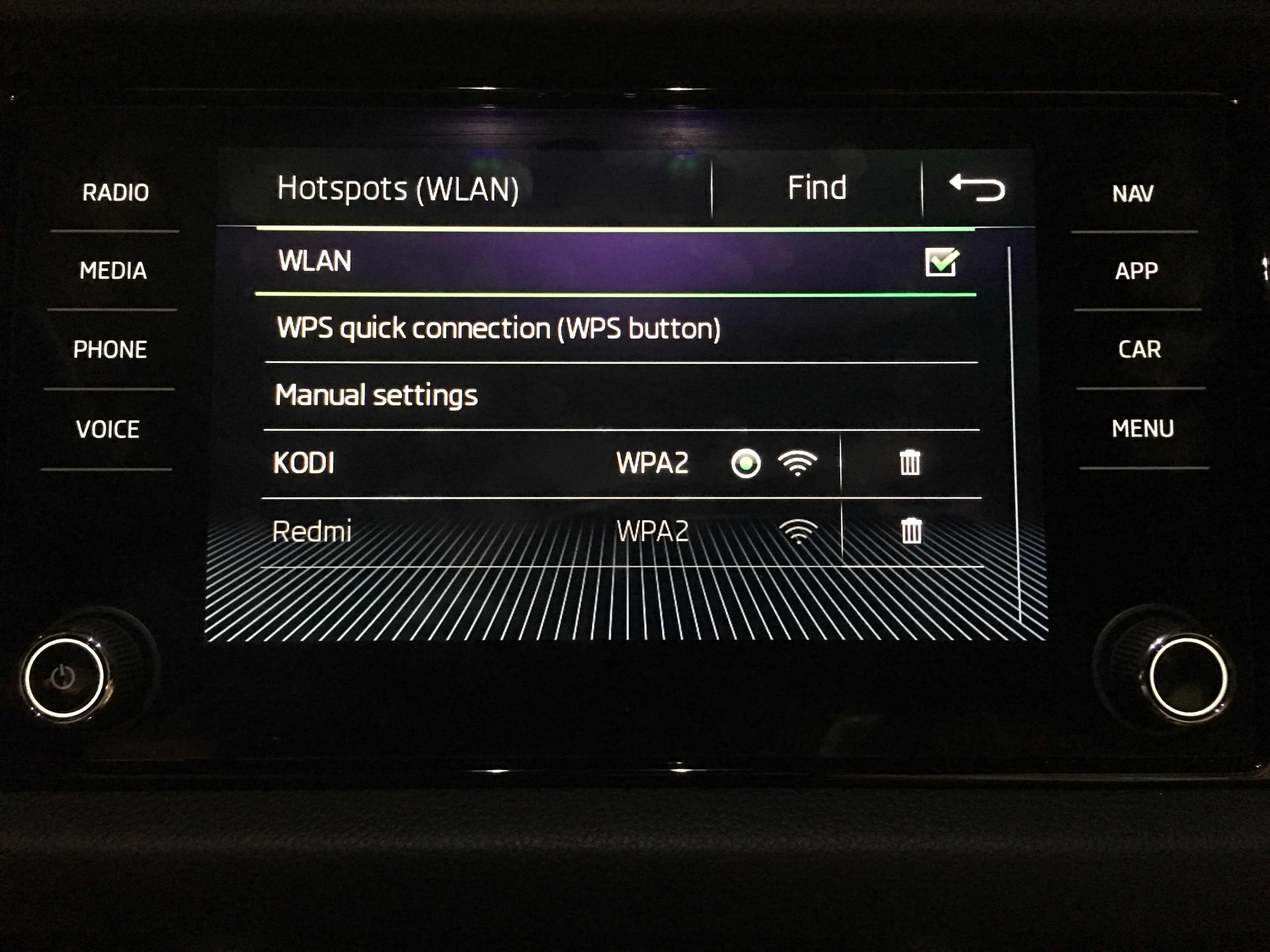

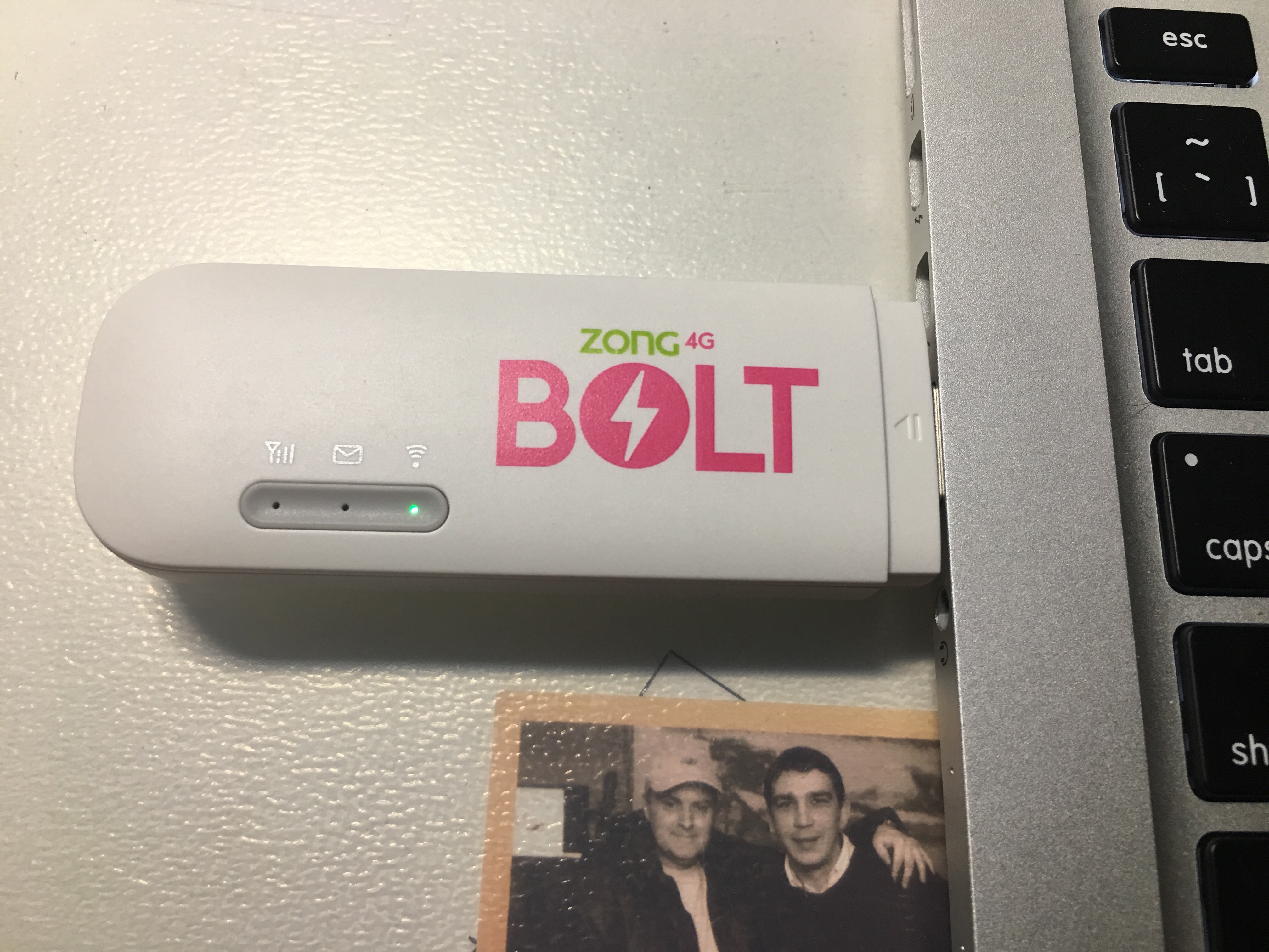

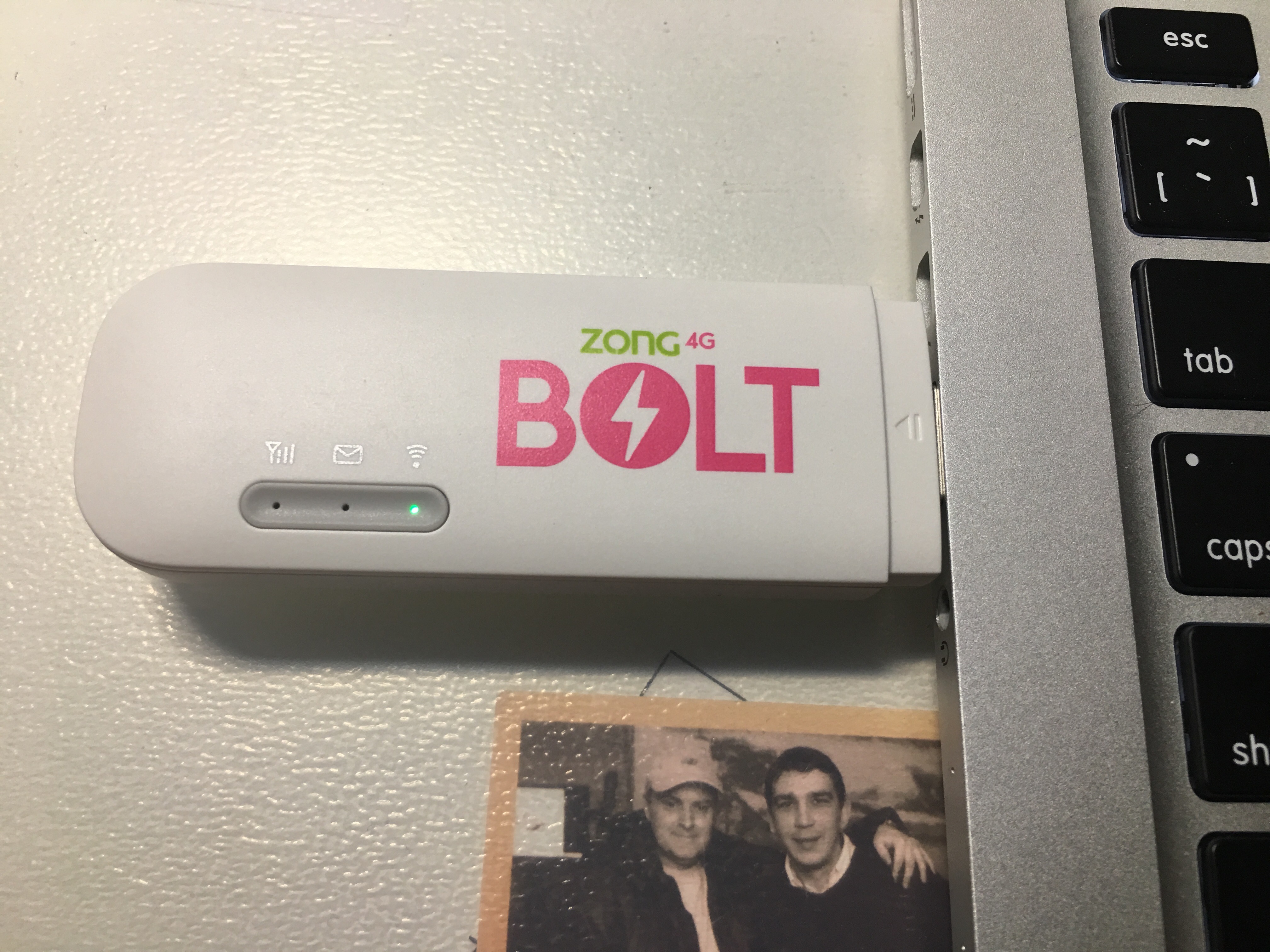

mutexxВсе приехало, настроилось на пару минут, законнектилось и прекрасно работает.
Спасибо еще раз!

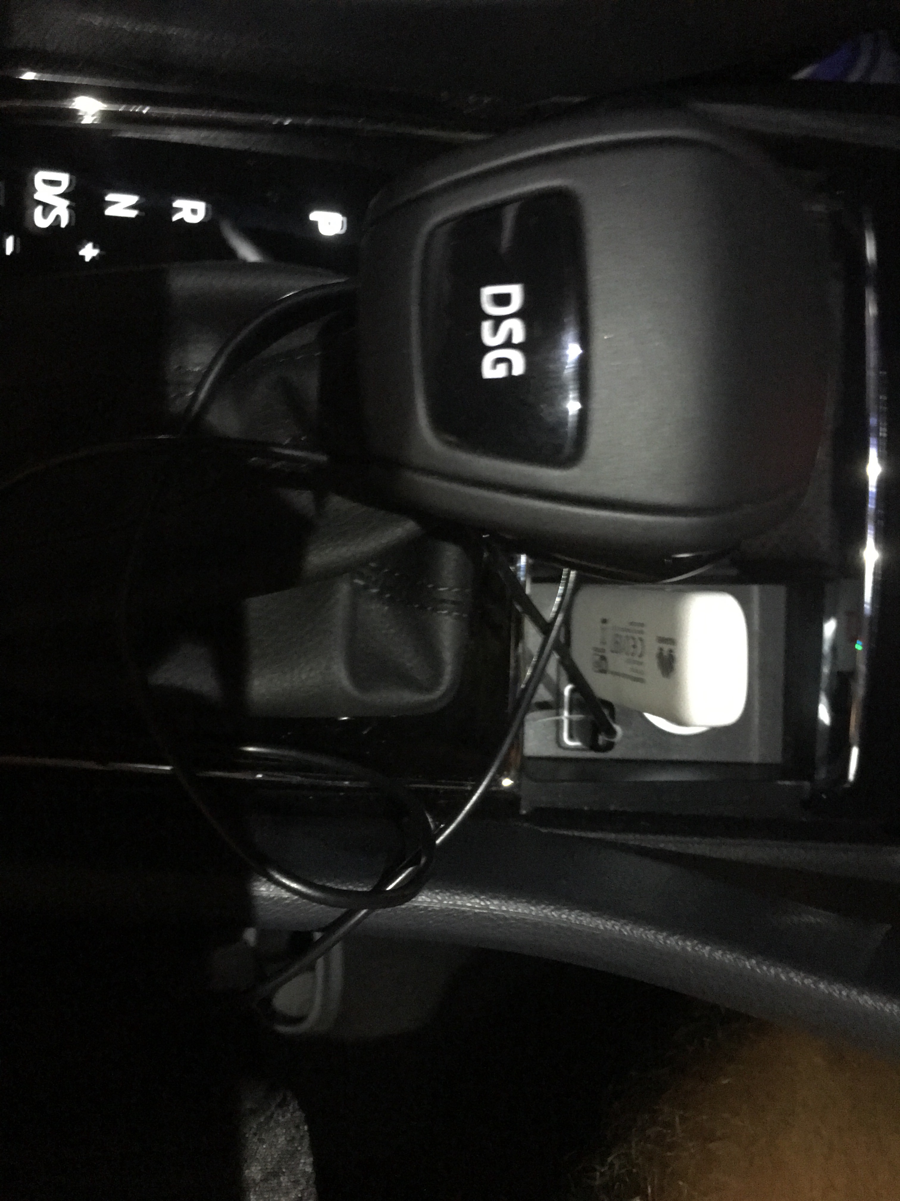

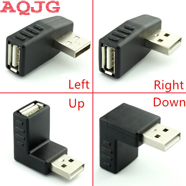

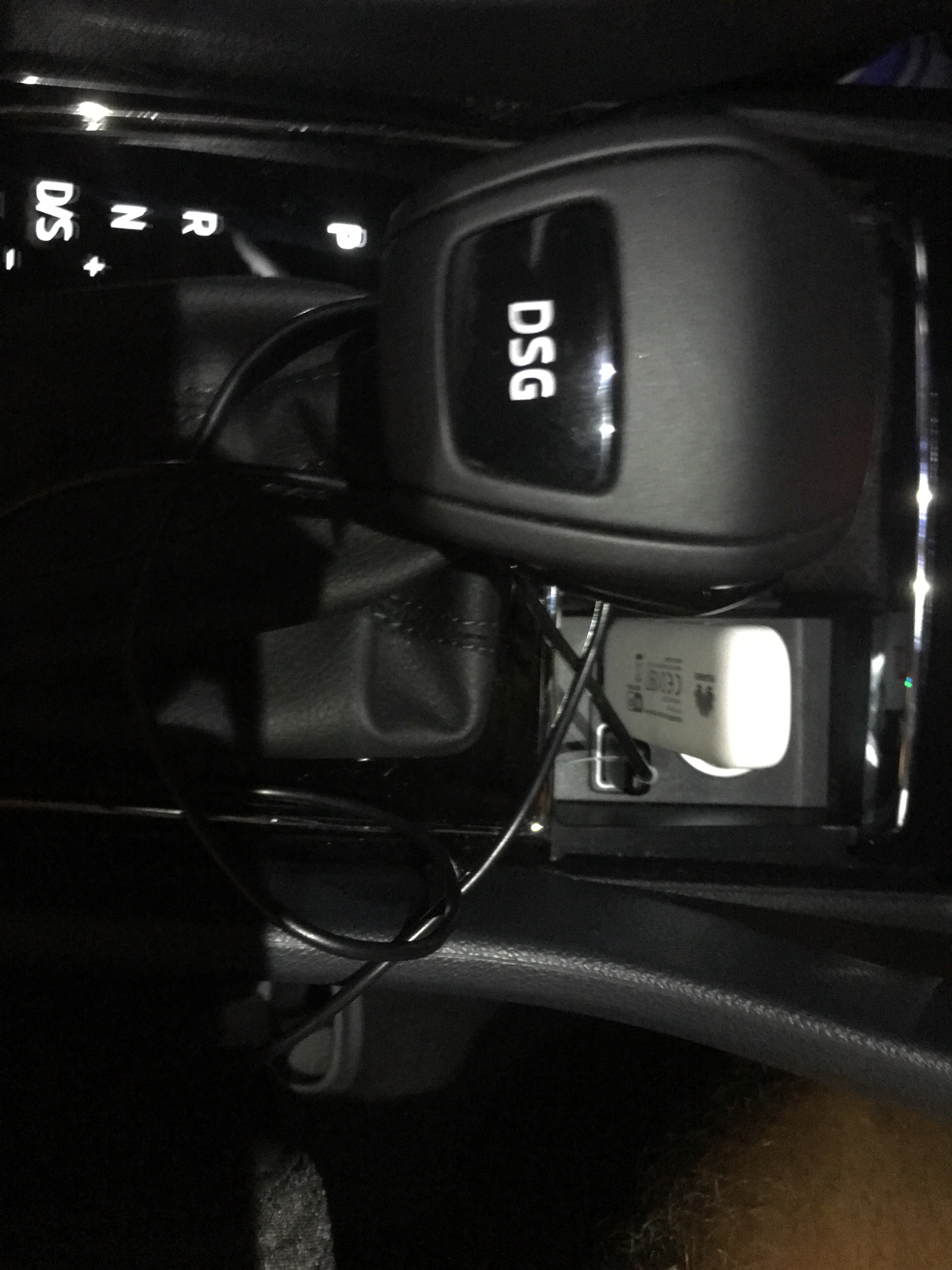

Место для модема не очень, торчит.

Tabarik писал(а):Место для модема не очень, торчит.
при желании можно USB удлинитель использовать или Г-образный переходник
Tabarik
- Tabarik
- Сообщений: 3273
- Зарегистрирован: Пн июл 02, 2007 22:54:58
- Откуда: Київ
Re: Miś z Polski
Пт сен 14, 2018 23:01:46
mutexx писал(а):Г-образный переходник
Тоже о нём подумал.

Tabarik писал(а): Тоже о нём подумал.
о них
Вариантов как минимум 4:
хотя коротенький удлинитель теоретически более универсален, смотреть нужно по месту, по фото оценить сложно. Может там и так нормально, в конце концов штатный модем куда-то тыкается, о чем то же эти симпле клевер думали
