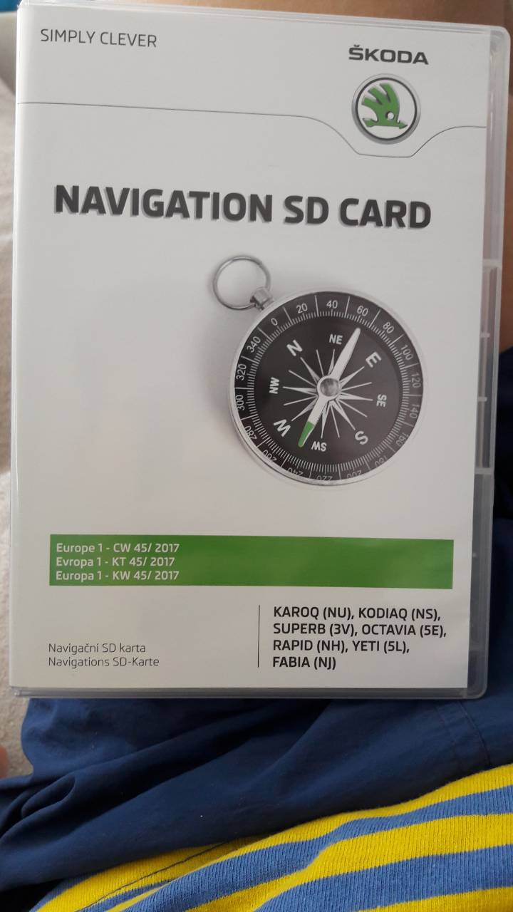

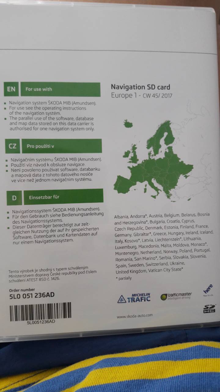

Сообщение Kostya » Сб июл 07, 2018 15:18:18
Штатні навігаційні карти Європи. Украіна - це Європа. Крим - це Украіна. Все як тре. Шкода - правильна компанія. ;)
Re: Miś z Polski
Сообщение levsha » Сб июл 07, 2018 15:23:18
О, карти від Nokia Here? Не знав що вони для автомобілів їх роблять.
