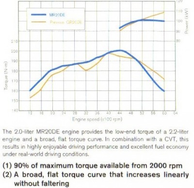

Поискал график распредиления крутящего момента от оборотов.... не нашол...
Держи.
Navi Pack LE+ 2.0 4WD CVT A52G

А как он правильно читаеться....
Что по вертикали.... с чем это идёт сравнение...
Кодировка MR20DE - что єто....???
Спасибо!
п.с. Прокоментируё пожалуйста картинку?

Сообщение vc_ » Сб июн 07, 2008 11:35:56
по вертикали крутящий момент, правда жалко без градации.
мр20де - это код двигателя 2.0. в кашкае.

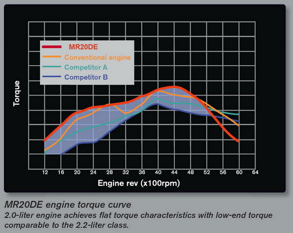

А другие лиинии что єто?

Сообщение B_B » Сб июн 07, 2008 11:43:32
Согласно харакерист макс. кр. момент -196 Нм при 4800 об.мин при...
Чтото не сходиться! Может это не график крутящего момента...? :shock:

Сообщение vc_ » Сб июн 07, 2008 11:52:17
другие линии - как сказанно из коментария, сравнение с крутящим моментом других 2.2 литровых двигателей.
каких - хз, наверное это можно почерпнуть из статьи из который вырван график.
как это может?
там же белым по черному написано "torque"!

Сообщение Дядя Женя » Сб июн 07, 2008 12:05:55
B_B писал(а):Согласно харакерист макс. кр. момент -196 Нм при 4800 об.мин при...
Все правильно. Это у дизелей максимальный крутящий момент с самых низов начинается на 1800-2000 об/мин. У бензиновых на высоких оборотах. У меня чувствуется подхват как раз после 4000, мотор 1.6.

Сообщение vc_ » Сб июн 07, 2008 13:33:08
дядя женя, вы не совсем поняли.
В_В знает на каких оборотах у двигателя 2.0 максимальный момент и это 4800 если верить официалам.
но на графике максимальный момент на оборотах 4450.

Сообщение URRI » Сб июн 07, 2008 14:43:54
График выдран из рекламного буклета Ниссана, где они хвастаются своим новым двигателем MR20DE, устанавливаемым на Кашкае. Красная линия - характеристика этого самого двигателя. Желтая - "обычный стиральный порошок". Зеленая и синяя - характеристики двигателей конкурентов А и В. Чтобы нельзя было проверить приведенные параметры, названия конкурентов не разглашаются. Внизу приписка, что новый-супер-пупер двигатель MR20DE теперь достигает максимального крутящего момента чуть раньше - при более низких оборотах, т.е. по этой характеристике соответствует двигателю 2.2л

Сообщение B_B » Сб июн 07, 2008 16:07:52
URRI писал(а):MR20DE теперь достигает максимального крутящего момента чуть раньше - при более низких оборотах, т.е. по этой характеристике соответствует двигателю 2.2л
Как сразу стало приятно что я на 2,2 литрах колесю !!!!! точто как на Камри! :D

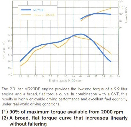

Крутящий момент гашего двигателя очень хороший и 80% его момента лежат в диапазоне примерно 1200....6000 об/мин.Для бензина это очень хорошо.Работают постоянно изменяемые фазы.если бы еще нормы экологии похерить,то на этих указанных мною оборотах можно было бы снять и 90% момента. :wink:
Диаграммы 2.0л

Сообщение B_B » Вс июн 08, 2008 08:44:32
elektron
Спасибо, это поинтереснее.....
Вот я для себя сделал вывод... и усянил!
После 2000 тыс оборотов на повышенную передачу не страшно переключаться..... и даже скажу что норма....180 Нм тяги при максим. 196....
А также 175 Нм при 1500 оборотах... клас.... Так что 3 передача (1500-1700 об) на выходе с поворотов 30-35 км/час не совсем и критично.... машинка плавно вытягивает.... и ей это ВПОЛНЕ по силе!
