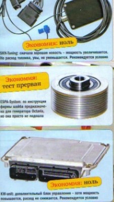

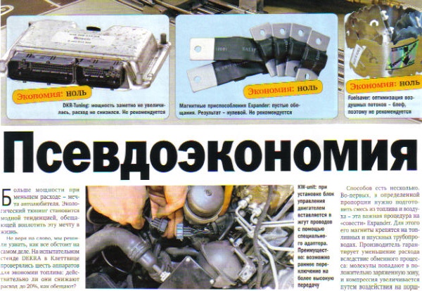

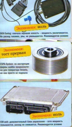

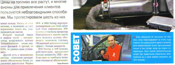

Вот один из последних тестов АВТОБИЛД. :smile:
Часть 3
Часть 2
Часть 1
