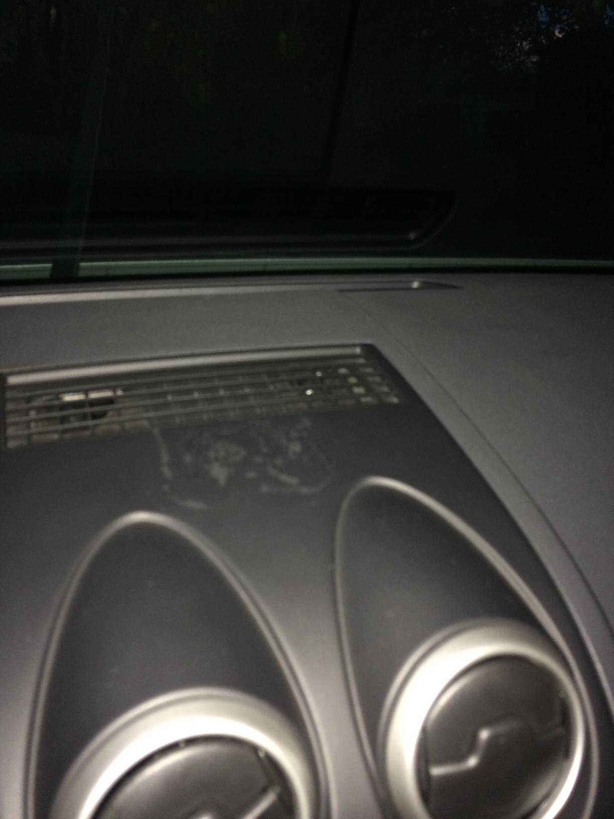

Купив на свою голову нековзаючий силіконовий килимок-підставку під телефон, ключі і тп
типу
http://i.ebayimg.com/00/s/NTAwWDUwMA==/ ... e/$_12.JPG
На сонці ця хрєнь поплавилась мені на центральну консоль :( :( :(
Виглядає, що не відтерти, які будуть поради?

Положить на это место нормальный коврик который не плавится

Це варіант найдешевший, але проблеми не вирішує :(
Наскільки проблемною є заміна верхньої частини щитка центральної консолі?
Взагалі чи такі запчастини продаються і де? Яка може бути вартість?

western писал(а):Наскільки проблемною є заміна верхньої частини щитка центральної консолі?
вообще не проблема - 10 минут дела с получасовым перекуром
western писал(а):Взагалі чи такі запчастини продаються і де?
продаются. у ОД, у Алексея, на разборках
western писал(а):Яка може бути вартість?
уверен - заоблачная

Вияснив, що в оф дилера цей кусок пластмаси коштує 1700грн + 100грн демонтаж старого і монтаж нового.
Ще варіант демонтувати і віддати на поліровку і покраску - приблизно 350грн, впринципі терпимо, але не впевнений що буду задоволений результатом.

Не знаю, может какие смывки есть? Вообще, с этими китайскими штуками надо поосторожней. На ЛОГАНОВСКОМ форуме, парень нонейм силиконовым аэрозолем резинки дверные к зиме побрызгал, так они бахромой пошли. :(

western писал(а):Купив на свою голову нековзаючий силіконовий килимок-підставку під телефон, ключі і тп
типу
совершенно не проблема! Сними и покрой жидкой резиной-спреем в баллончике. Как снимать смотри http://www.qashqai-city.ru/forum/viewto ... 18&t=14226
типу
Добрый день. Я столкнулся с такой ситуацией на своем втором авто, toyota и вышел из нее следующим образом.
Купил пленку для оклейки автомобилей и обклеил центральную консоль. Уже езжу больше года и проблем не возникало ни в холод, ни в жару. Решение стоило 50 грн., так как купил небольшой обрезок у ребят, которые занимаются этими вопросами. Попробуйте!

Шо за плівка? Можна детальніше? Фото? Проблема актуальна, поки тимчасово наклеїв в те місце підставку під телефон.

Змушений підняти тему, досі актуальна. Ніхто не підкаже, де можна купити цю деталь? Називається Сluster-lid C, тут під номером 68520:
http://tinyurl.com/lepga5r
Реставрація виглядає не можливою. Віддав деталь на реставрацію народним умільцям, але вони, як і слід було чекати, вперлись в проблему, лак практично нічим не стерти, лише наждачкою, деталь вигнута, і дт і тп, нормально зробити важко. Одним словом, терміни затягуються, бюджет росте, і я дуже сумніваюсь, що результат буде задовільним цим шляхом.
От і шукаю, де б купити заміну.

western писал(а):Ніхто не підкаже, де можна купити цю деталь?
1. На разборке.
2. Exist.ua
А если ее обтянуть кожей?

1. разборка, це типу авто-ринок?
2. кидає на російський ресурс і просить реєстрацію, чекаю підтвердження реєстрації
Шкірою обтягнути варіант, так само як і плівкою, але не маю уявлення, де в Луцьку це роблять і як воно може виглядати.
Тому і шукаю поки найпростіший варіант - це заміна деталі, можна навість б.у., але в доброму стані.

Мое предложение сделать аквапринт, заодно и я посмотрю )))
