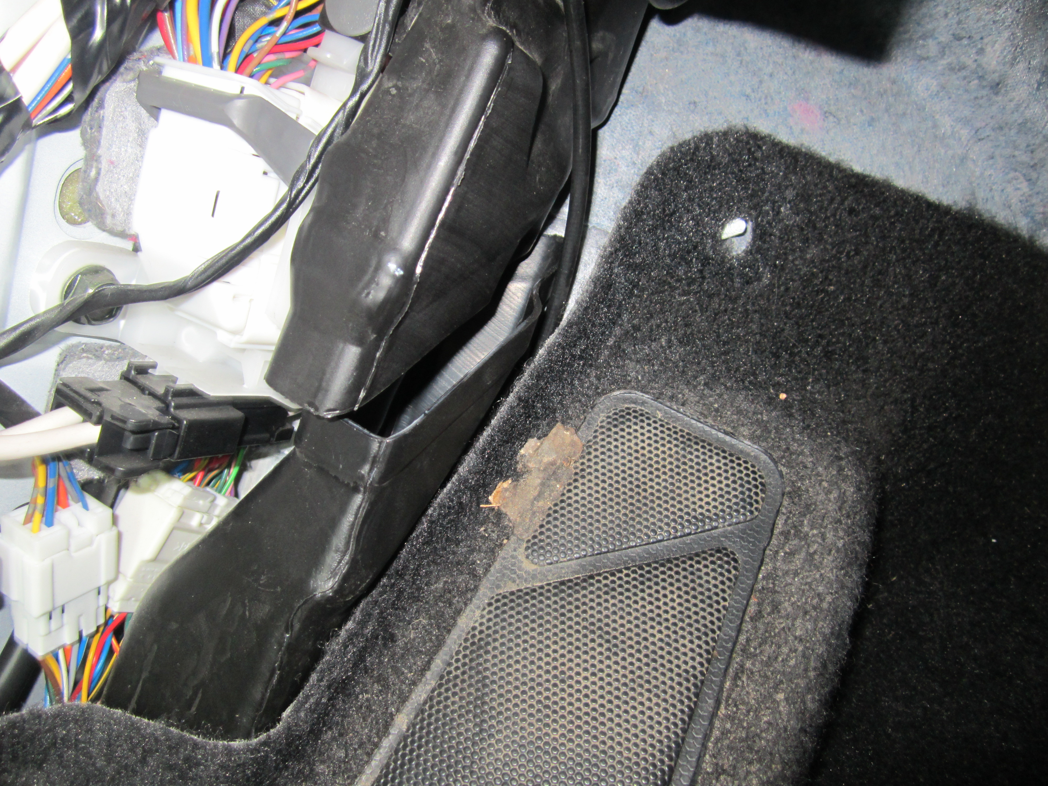

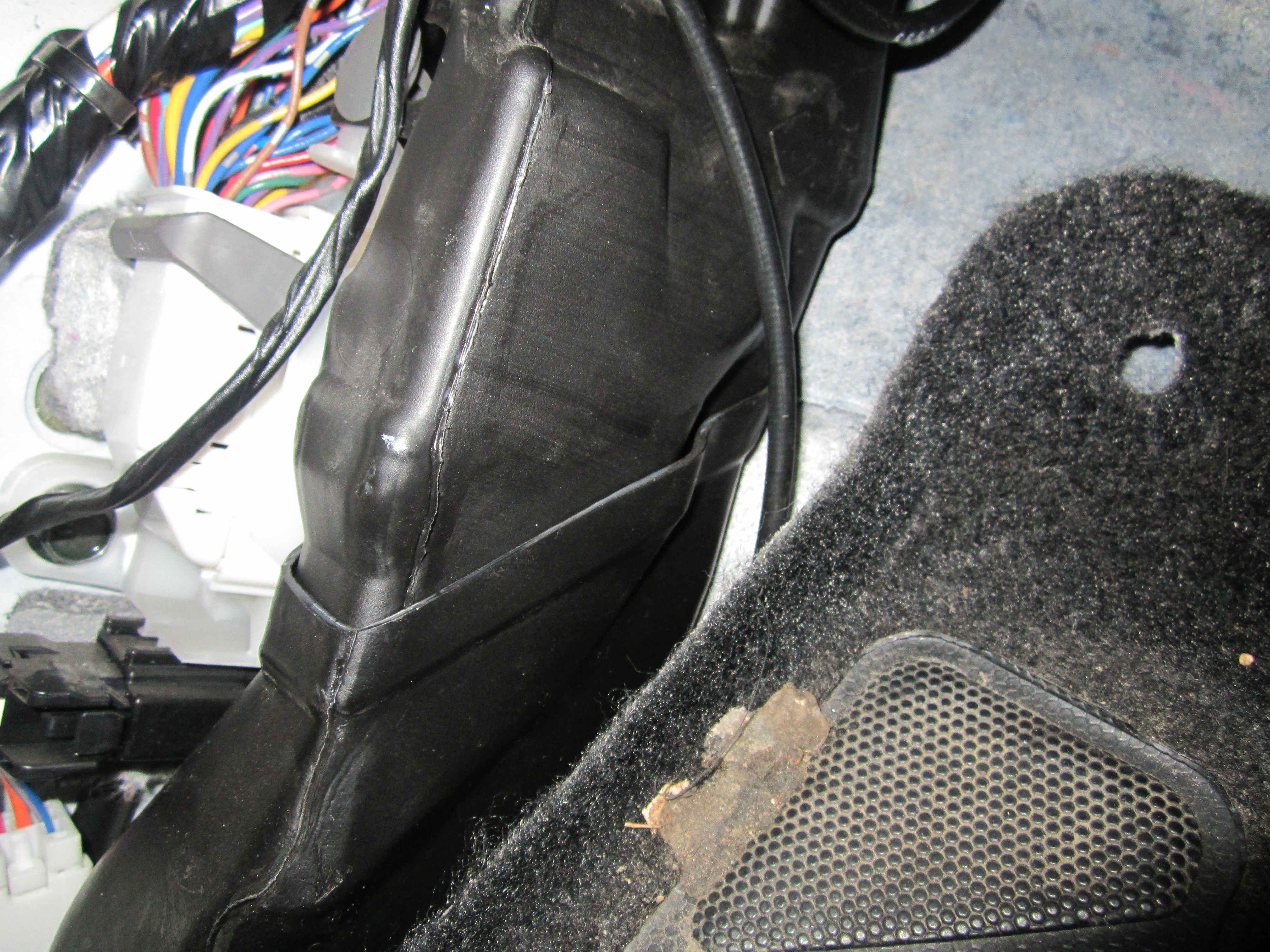

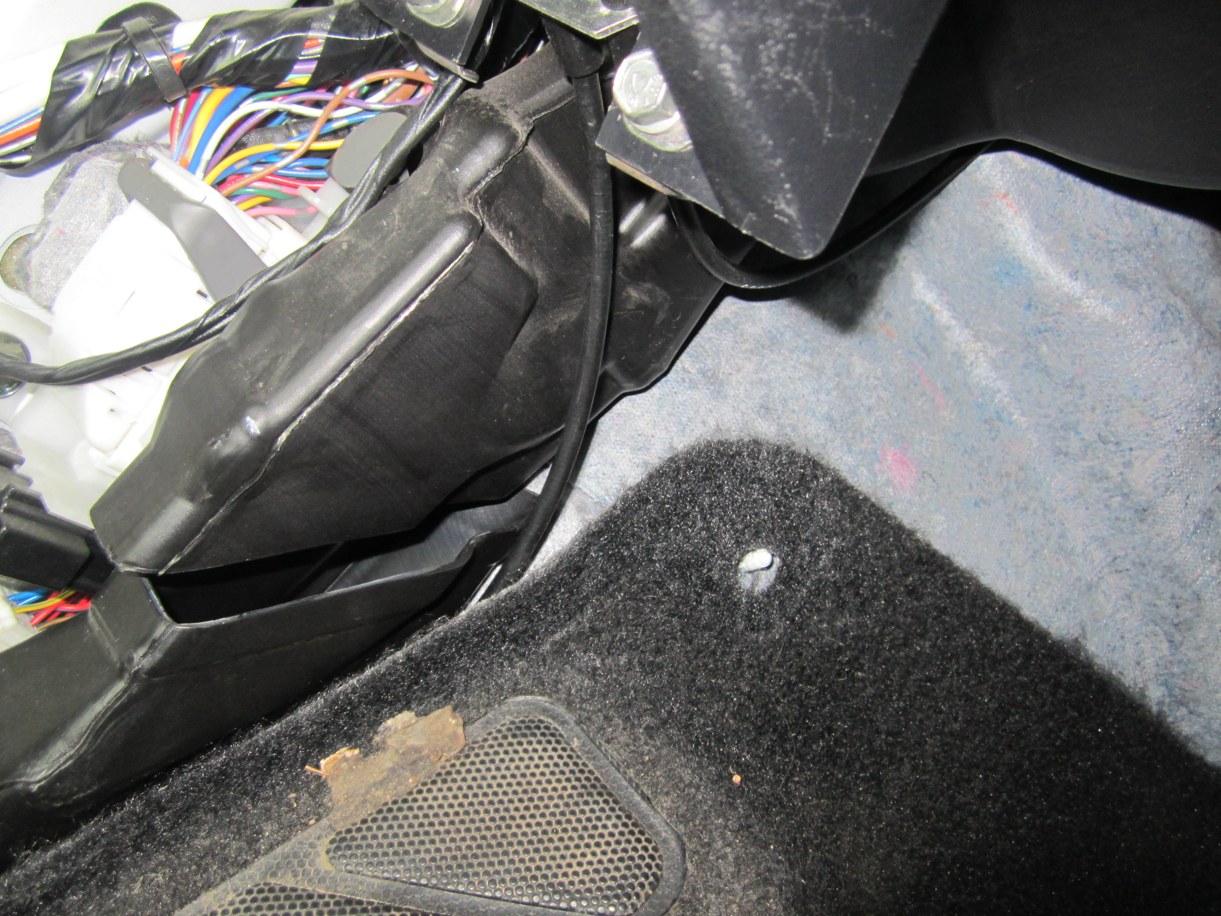

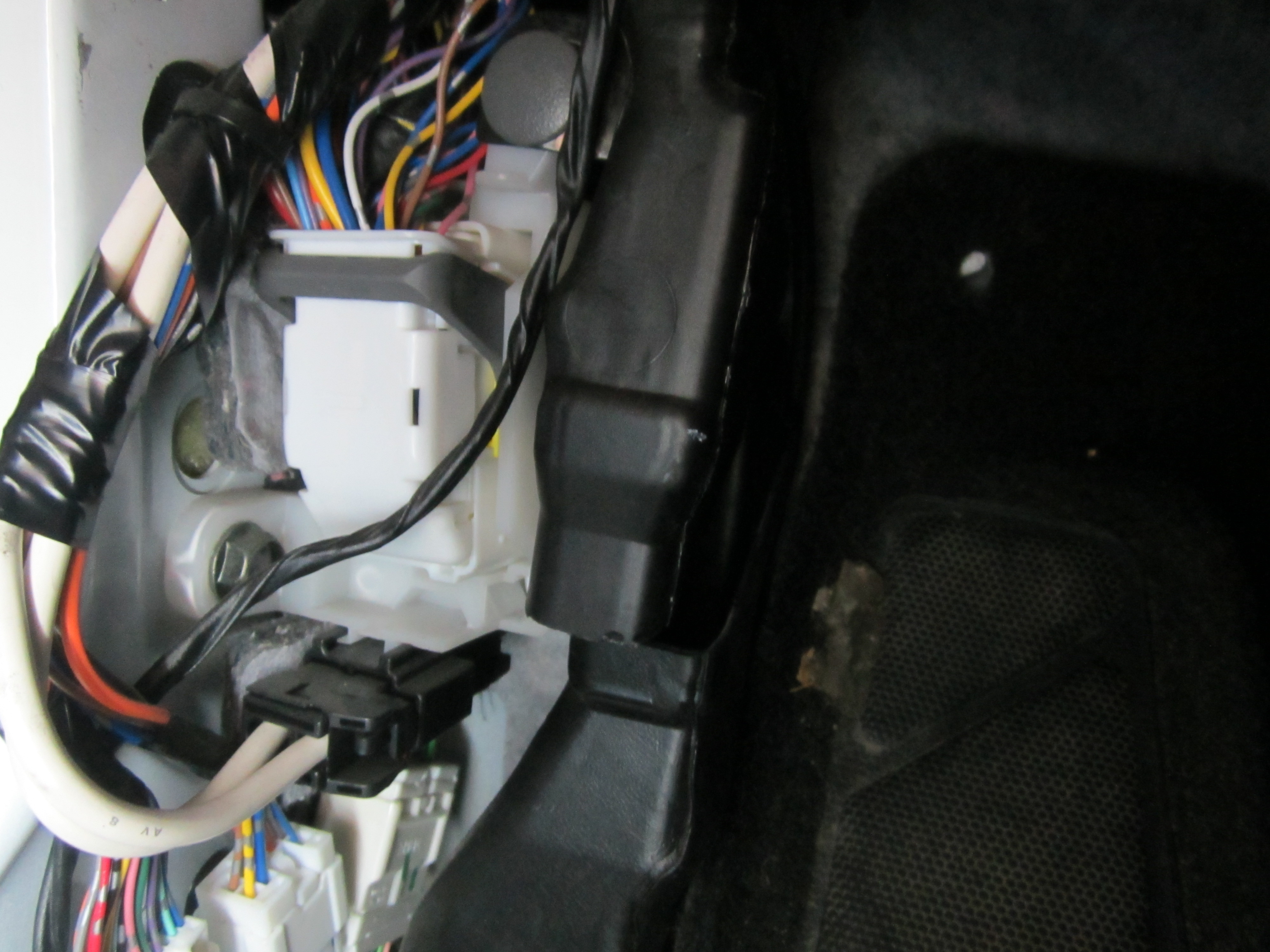

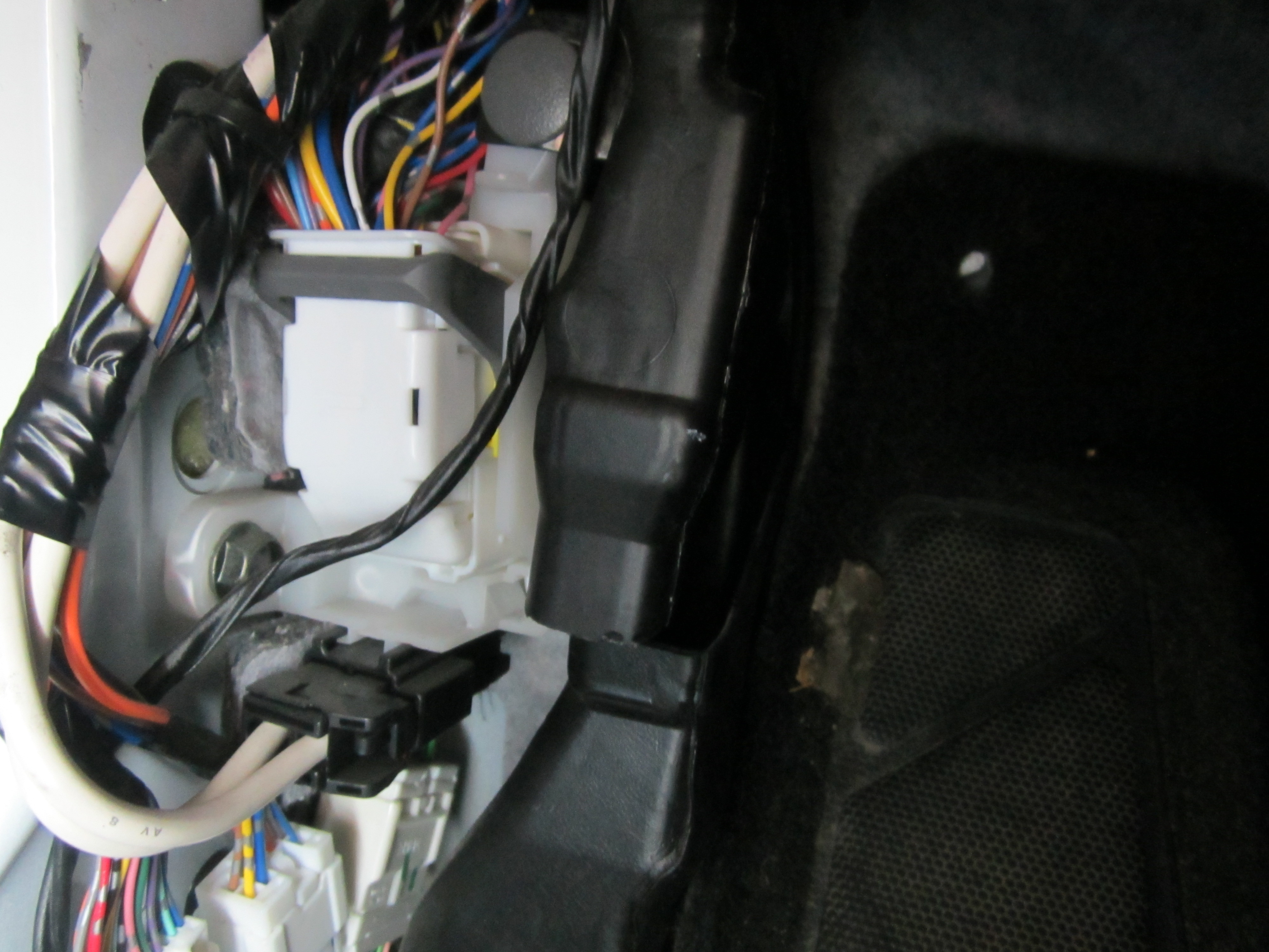

Сообщение Василий Сергееви » Сб мар 30, 2013 23:27:23
Когда то находил жалобы. что задние пассажиры мерзнут в ноги. Таким случаем страдал и Я. Когда то лазил смотрел видел дуйки, но они не дуют (((
Тему эту не нашёл, можете перенести ее в нужное русло. А пока ближе к теме))) При разборке стороны водителя порогов и обшивки пластика был обнаружен воздуховод который идет на задние сиденья (причем как то так сделан что мы когда сидим, то свои ноги ставим прям на него) в моем случае он был разъединен. Собрал все на место и стало дуть :)
ПС. Может это описание уже где то есть ) Я не нашел. Если нет, то может кому то пригодится )))
было так
было так
было так
стало так
