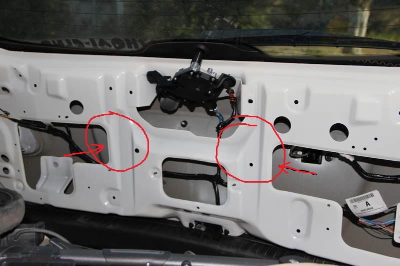

Начала скрипеть крышка багажника причем так конкретно ((( :( Изначально думал что пластик. Но после разборки пластика скрип не ушел ((( :( . Лазил смотрел, катался в багажнике :D )) визуально скрип не обнаружил единственное что помогло (как видно на фото) если сильно натянуть за эти места в сторону салона скрип уходит но как только отпустить опять 25. Может у кого такое было и как это лечится? И подпадает это под гарантию ??

Я пока вижу 3 возможных причины:
1. Резиновый уплотнитель по всему контуру прилегания крышки. Хорошенько промазать тряпочкой, на которую предварительно побрызгать силиконовым спреем.
2. Чуть сильнее нужно выкрутить резиновые демпферы на этом контуре (приблизительно за задними фонарями). Их два, каждый в виде циллиндра размером с большой палец. Предотвращают касание металла крышки о металл кузова.
3. Замок багажника. Дорестайлы с ним намучились, обматывая скобу замка двумя-тремя слоями изоленты или, что значительно лучше и долговечнее, антискрипной ленты.
Re: ужасно скрипит крышка багажника ))))
Сообщение bykovdima » Чт июн 21, 2012 21:56:42
Сэнсэй писал(а):2. Чуть сильнее нужно выкрутить резиновые демпферы на этом контуре (приблизительно за задними фонарями).
я думаю - это 100% решение
Сэнсэй писал(а):3. Замок багажника. Дорестайлы с ним намучились, обматывая скобу замка двумя-тремя слоями изоленты или, что значительно лучше и долговечнее, антискрипной ленты.
а это для профилактики тоже не помешает

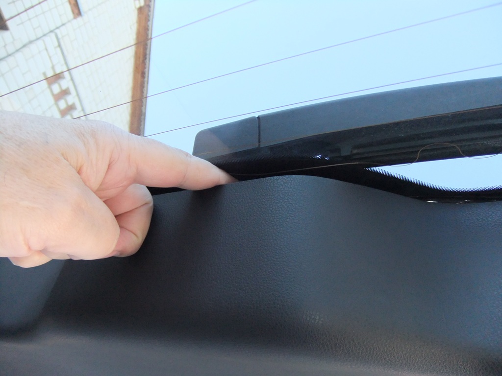

Кто-то скинул мне на мыло отаку фотку... #-o

Сэнсэй писал(а):Василий Сергееви
Резиновые демпферы уже крутил и до конца и до начала - не помогло, также наматывал изоленту и эффекта 0

Kostya писал(а):Кто-то скинул мне на мыло отаку фотку... #-o
когда снимал пластик такая щель тож имелась. сначала думал что нашел проблему) но когда снял проблема осталась. :( :( :( :(

Еще что хотел договорить что скрип больше проявляется не на ямах. а на более бугристой дороге и при поворотах

ну смотри, ты сам говоришь, что снял пластик с двери, а скрип остался, значит дело не в пластике. а если притянуть дверь (без пластика) сильнее в сторону салона, то скрип уходит, значит дело в неплотном прилегании двери.
еще, конечно, возможен вариант, что скрип происходит при вибрации "чего-то", а в момент притягивания двери ты вибрацию забираешь на себя, соотв. и скрип уходит.
