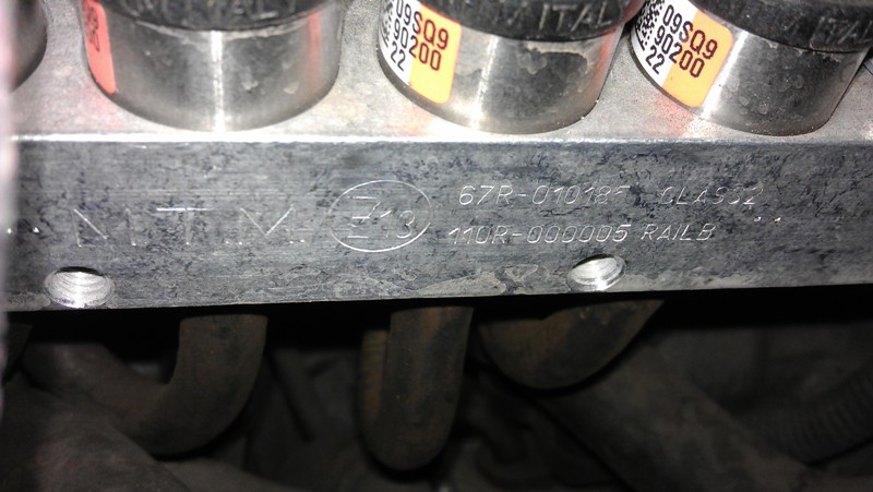

SheykСудячи по фоткам в мене редуктор значно вище стоїть - трішки нижче рівня голівки щупа масляного. А на редукторі наступне написано:

Скажу більше - він в мене взагалі стоїть від твого догориногами)))) В мене зверху клеми а знизу трубки йдуть до двигуна.

то что на фото у himera_neo - это форсунки; где и как они расположены в принципе не важно

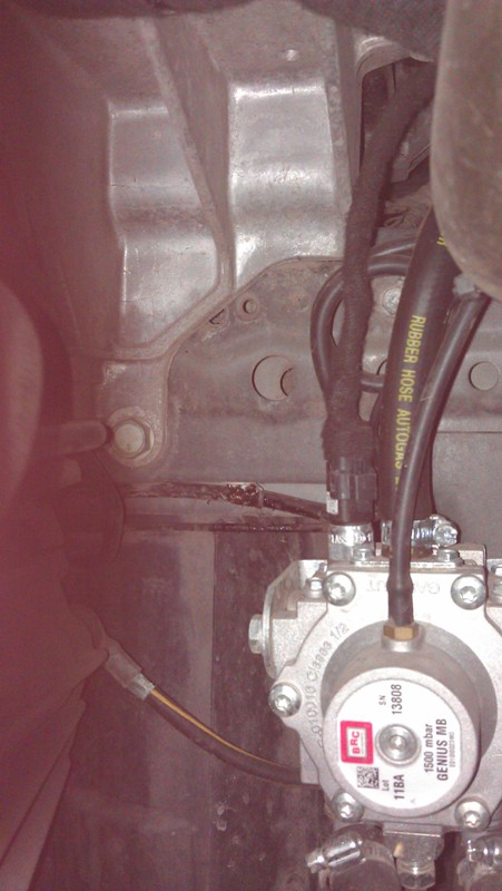

редуктор это то что Sheyk запостил на фотке; посмотри в левом верхнем углу капота; на нем сверху будет написано или MB 1200 или MB 1500

так, все знайшов. Редуктор розташован у мене праворуч(якщо стояти обличчам до машини) у самому низу значно нижче бачка з охлаждайкою. На ньому стоъть ось це:

Сьогодні викатав черговий бак газу. Задував у порожній бак 43 літри - проїхав рівно 350 км. Ітого витрати пального - 12,285 на сотню. Враховуючи що на заправці 100% нає**ли мінімум на 1-2 літри то результат мене влаштовує, тим більше що це виключно їзда по місту.
