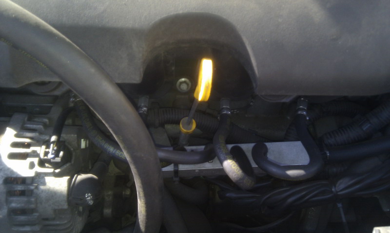

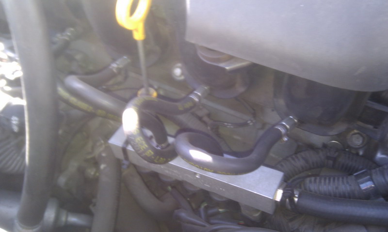

Sheyk
ПыСы - если не затруднит при случае, можешь сфотать как у тебя засверлены форсунки в коллектор? и еще - какой мощности стоит редуктор (он гдето слева под капотом вверху - на нем написано будет или 1200 или 1500) и какого цвета форсунки газовые - оранжевые или синие.

p.s. редуктор 1200. фотки лови. на счет оранжевые или синие не понятно...

Сообщение Bober » Пн сен 26, 2011 13:29:01
Sheyk
спасибо.
тебе тоже засверлили как и мне, в ребро коллектора. (просто другие установщики сказали что это не хорошо и сверлить нужно было выше).
И по редуктору также мнение что он слабоват для нашего двигла, мол нужно 1500 ставить, а 1200 ставят на ланосы и сенсы с двиглом максимум 1,6 литра.
