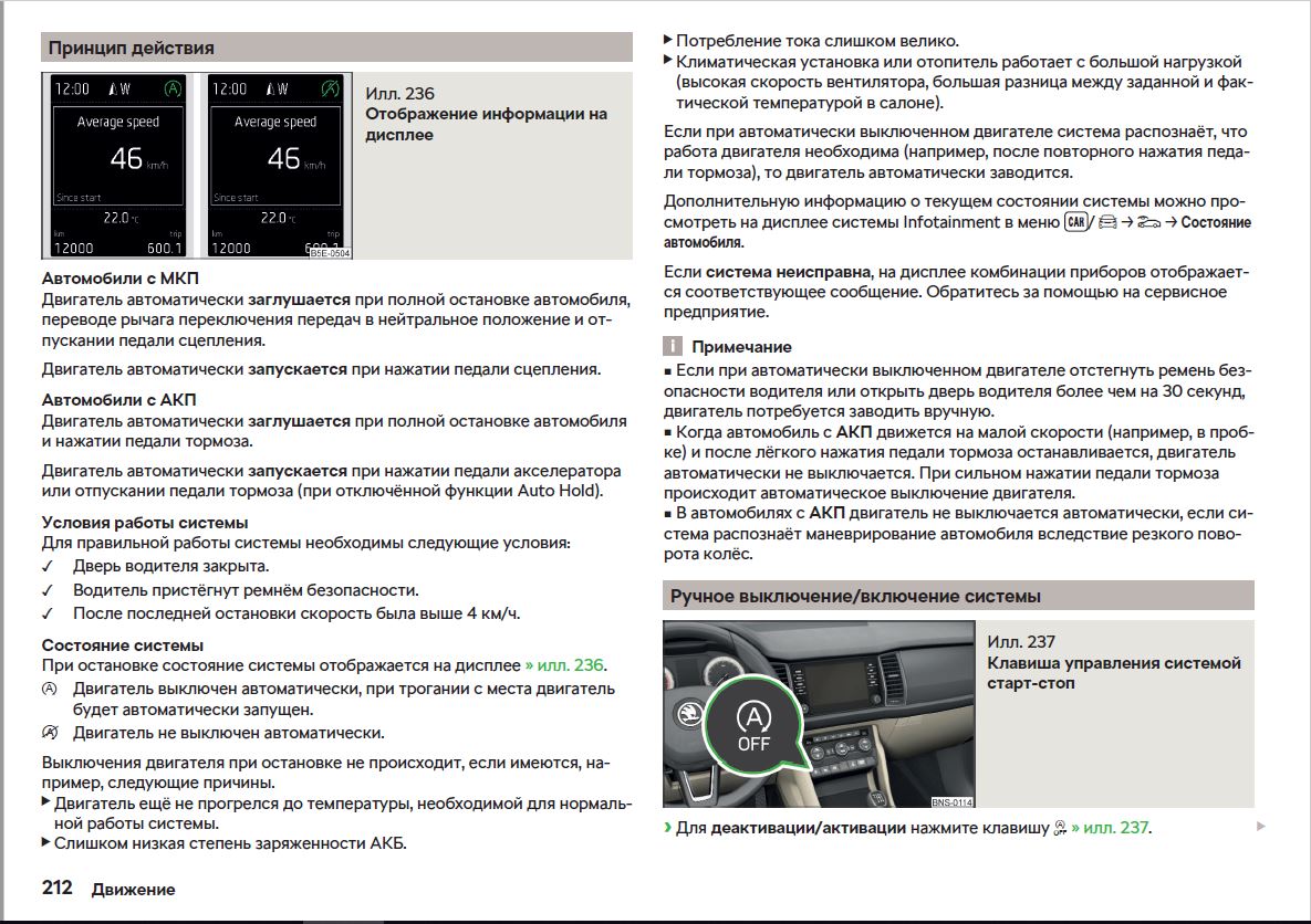

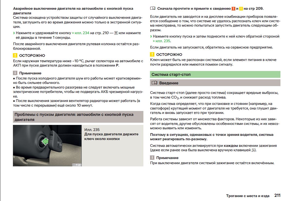

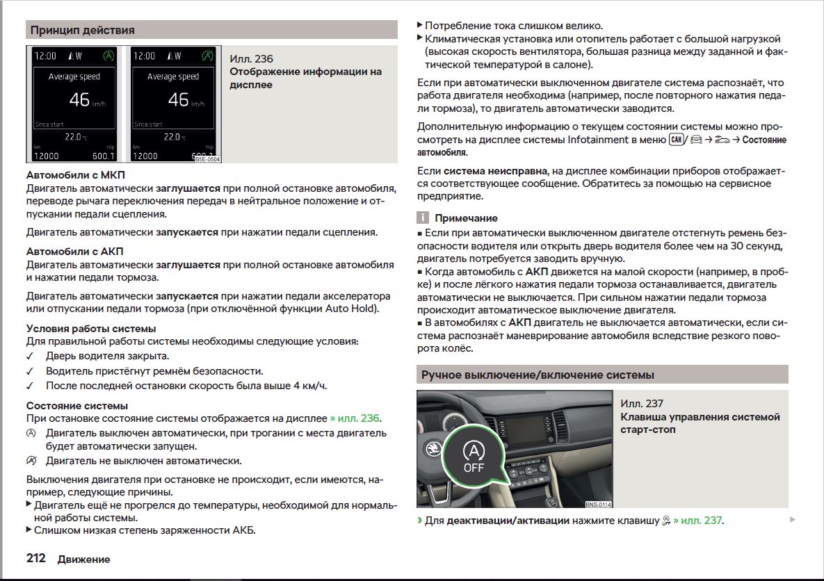

А режим "старт-стоп" можно выключить?
Re: На что пересаживаемся после Кашкая?
Сообщение BMB » Чт окт 15, 2020 09:15:27
elektron писал(а):Kostya
Штатно - только от запуска до выключения двигателя. Не штатно - есть варианты "обмана мозгов", но не уверен, что это надо делать.
Сообщение Kostya » Чт окт 15, 2020 09:56:58
BMB писал(а):Штатно - только от запуска до выключения двигателя. Не штатно - есть варианты "обмана мозгов", но не уверен, что это надо делать.
Да, всё верно. И я не уверен, что при отключении в гаражах, в какой-нить Германии не прилетит штраф в пару тысяч евро за нанесение вреда экологии.
Система сама умная - холодный двигатель не глушит, не глушит при большой нагрузке на бортовую сеть и пр. Я уже так к ней привык, что не замечаю. Выключаю в редких случаях. Например, в ливень или жару, чтобы кондей не вырубался. Ну или в тянучках, чтоб не пиналась, как я выше описывал. Машина останавливается, и если в течение нескольких секунд впереди идущий не трогается, то на включённом старт-стопе она не просто не поедет сама, а ещё и выключит двигатель. Соответственно, нога не на педали тормоза и сразу надимает на газ, чтоб запустить мотор и стартонуть. Пинок. Если наступать на тормоз, то круиз выключается. Если просто старт-стоп выключить, то газом ты срываешь машину с работающим мотором, и пинка нет. В паре с круизом и умным ручником получается очень комфортно и безопасно.

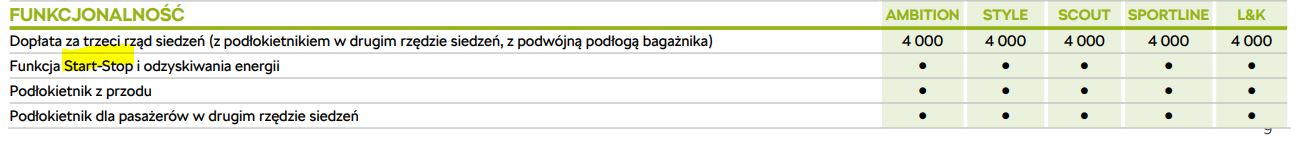

Со старт-стоп - у меня его нет, как мне сказали, это ничего не стоит, но нужно сказать, что хочешь иметь, по умолчанию, на бензе, старт-стоп сейчас не ставят из-за большого количества жалоб

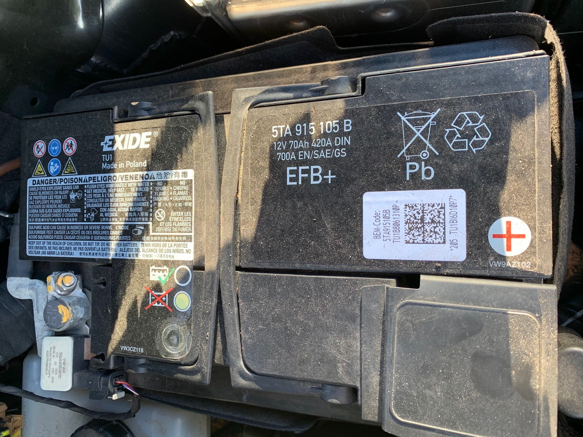

oreh писал(а):Со старт-стоп - у меня его нет, как мне сказали, это ничего не стоит, но нужно сказать, что хочешь иметь, по умолчанию, на бензе, старт-стоп сейчас не ставят из-за большого количества жалоб
Интересненько ... Там же дело не только в наличии кнопки и ПО. Под старт-стоп идут более мощные аккумулятор и стартер .... Честно говоря, даже не слышал, что существует заводской вариант без старт-стопа #-o . Видимо, "обработка напильником" в Соломоново ...
Благодарил (а): 1360 раз.
Сообщение oreh » Чт окт 15, 2020 11:15:31
BMB, обещали что желез - аккум, стартер, все тоже самое. Но есть возможность поставить кнопку или нет (соответственно и включить ли ф-ию в софте). Кнопку явно не выдирали, все цельненькое, родное, да и зачем им этот гемор дополнительный?

BMB писал(а):Под старт-стоп идут более мощные аккумулятор и стартер
Вот-вот, EFB+ аккум.
