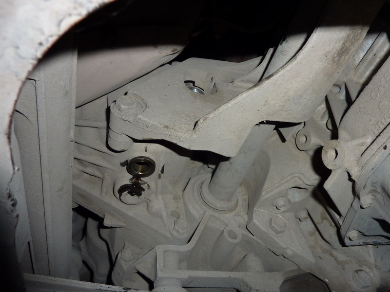

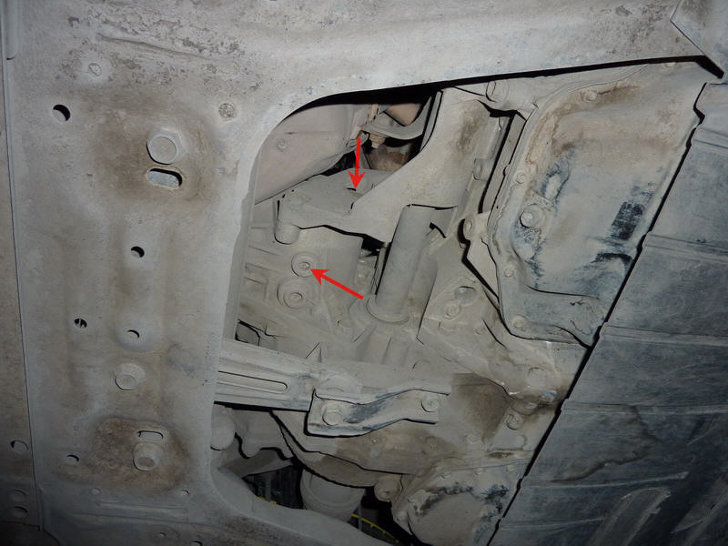

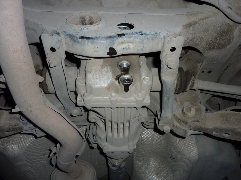

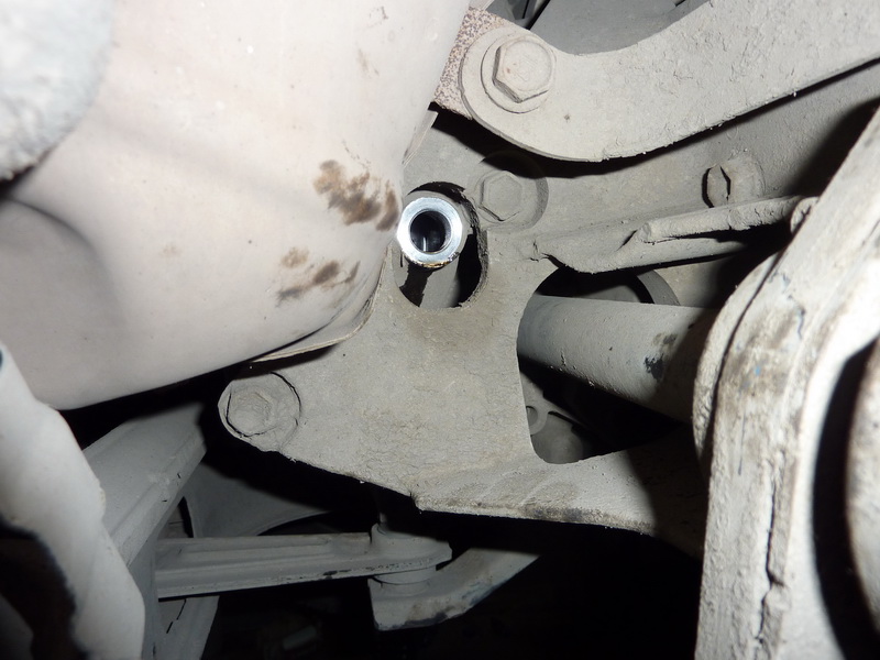

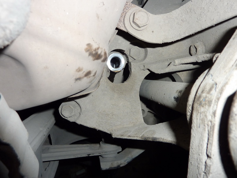

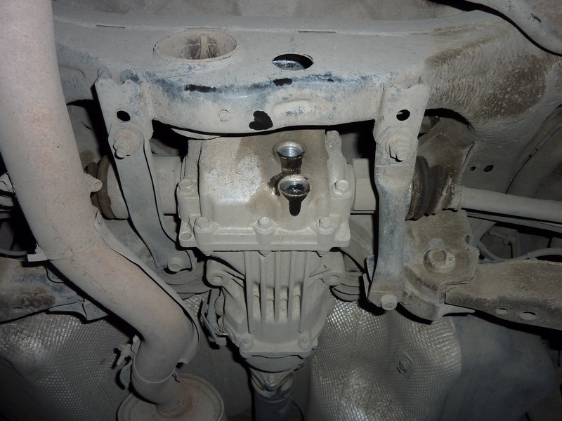

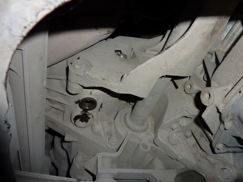

А качество и уровень масла в дифференциале никто не проверял?
Нужен шестигранник на 10 уровень должен быть по край верхней пробки. (при заливке лишнее вытечет).
Всего литр. Зад 0.6, перед 0.4
Фотки пробок, переднего и заднего дифференциала.
Navi Pack LE+ 2.0 4WD CVT A52G
