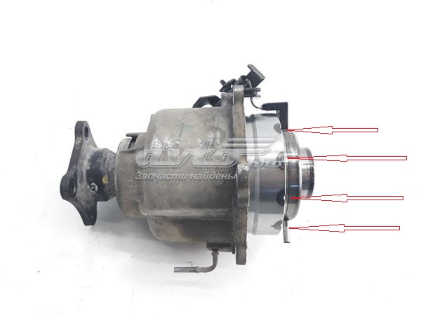

oleg_t писал(а):
oreh писал(а):так а суть ремонта, если не менять, в чем? Разборка и замена масла?
Разборка, промывка фрикционных дисков, замена масла.
Масло говорят особое нужно, долго подбирали. И с количеством масла нужно точно, иначе не будет работать как надо. На словах сказали что 150 мл.
Разбирать тяжело, там обойма в обойме, которые схвачены между собой кучей мест глубокой точечной сварки, где-то час пилили это все болгаркой, потом внутреннюю часть (которая на резьбе) нужно было выкрутить съемником (который не подошел), выкручивали как могли, в итоге заклинило...
Код детали, кому интересно:

oreh
Это какая-то другая муфта на видео, не наша.
Мне мастер тогда сказал что вообще место точечной сварки он обычно срезает на токарном станке по кругу муфты, но станка у него там не было, поэтому игрался болгаркой.

oleg_t писал(а):Мне мастер тогда сказал что вообще место точечной сварки он обычно срезает на токарном станке по кругу муфты, но станка у него там не было, поэтому игрался болгаркой.
может, просто у мастера "обычно" еще не было и он придумал сказку? ты в нем уверен?

Ну во-первых точечную сварку я видел своими глазами, а во-вторых мне про необходимость срезать точечную сварку с муфты на токарном станке говорили на "Топс-Авто".
Вот стрелками места точечной сварки:
