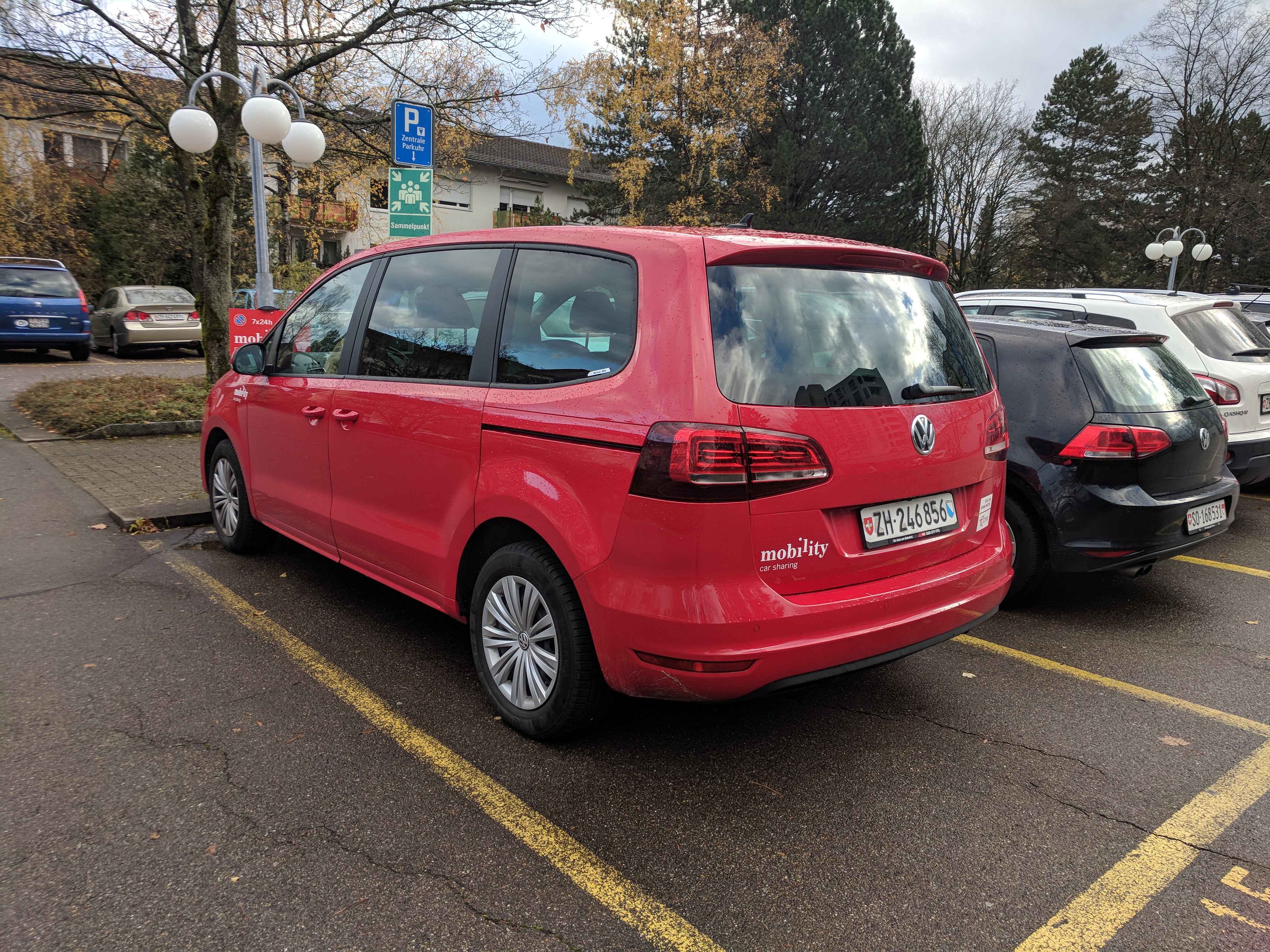

Ось цей "венчик" мені останнім часом постійно випадає покататись.
Машина класна. Але вашу любов до дизелів і DSG я не розділяю. І якщо щодо DSG я просто досить байдужий, то дизель я буду брати хіба що якщо він буде ну сильно дешевший. Так що на смак і колір ...
