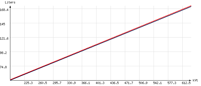

Сообщение Torpedo » Ср июн 12, 2013 16:41:55
Дизельная электростанция GenPower GPR 900
Модель GPR 900
Максимальная мощность двигателя, кВт 760
Частота вращения, об/мин 1500
Тип охлаждения жидкостное
Объём двигателя, л 22.9
Объём масляной системы, л 113.4
Удельный расход топлива, л/кВт*ч 0.271
Расход топлива при 100% нагрузке, л/час 173.3
Расход топлива при 75% нагрузке, л/час 130
Расход топлива при 50% нагрузке, л/час 86.7
DimaCh писал(а):та ще й такого яке можна ідентифікувати?
Все залежить від бажання... :D
