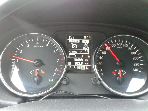

Ghorgh писал(а):При тихой езде (пенсионерские 80 км) - по трассе 5 литров, по городу 6-6,5 :D
Вот пенсионерский расход :mrgreen: не спеша ехал на Пасху, дорога пустая, круиз на 80 км/ч, бензин 95 Super от KLO.
Климат и музыка работали на всю катушку :D
У Eskulapа расход в этой теме при 80 км/ч был 4.5, но не знаю насчет музыки и климата :D
