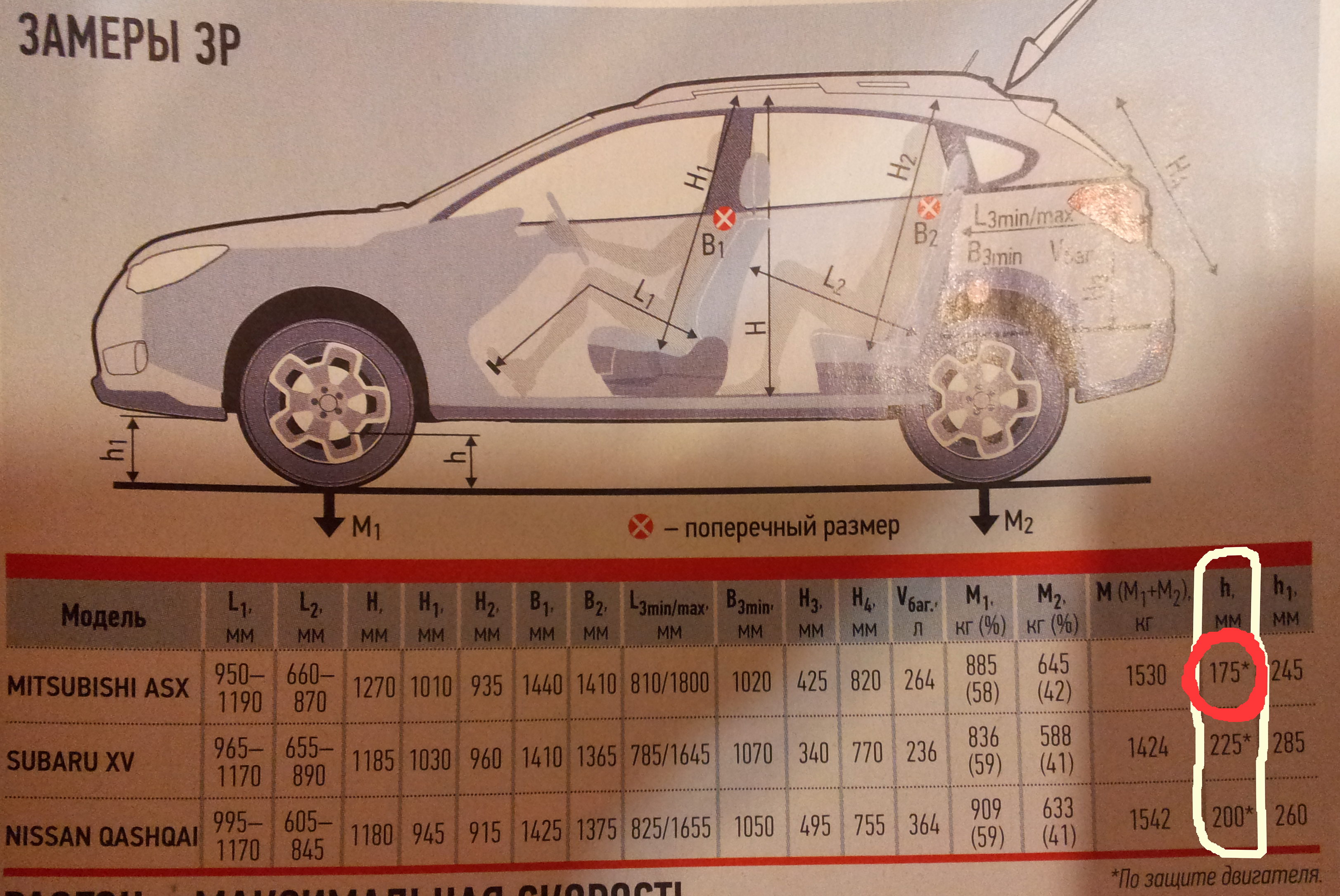

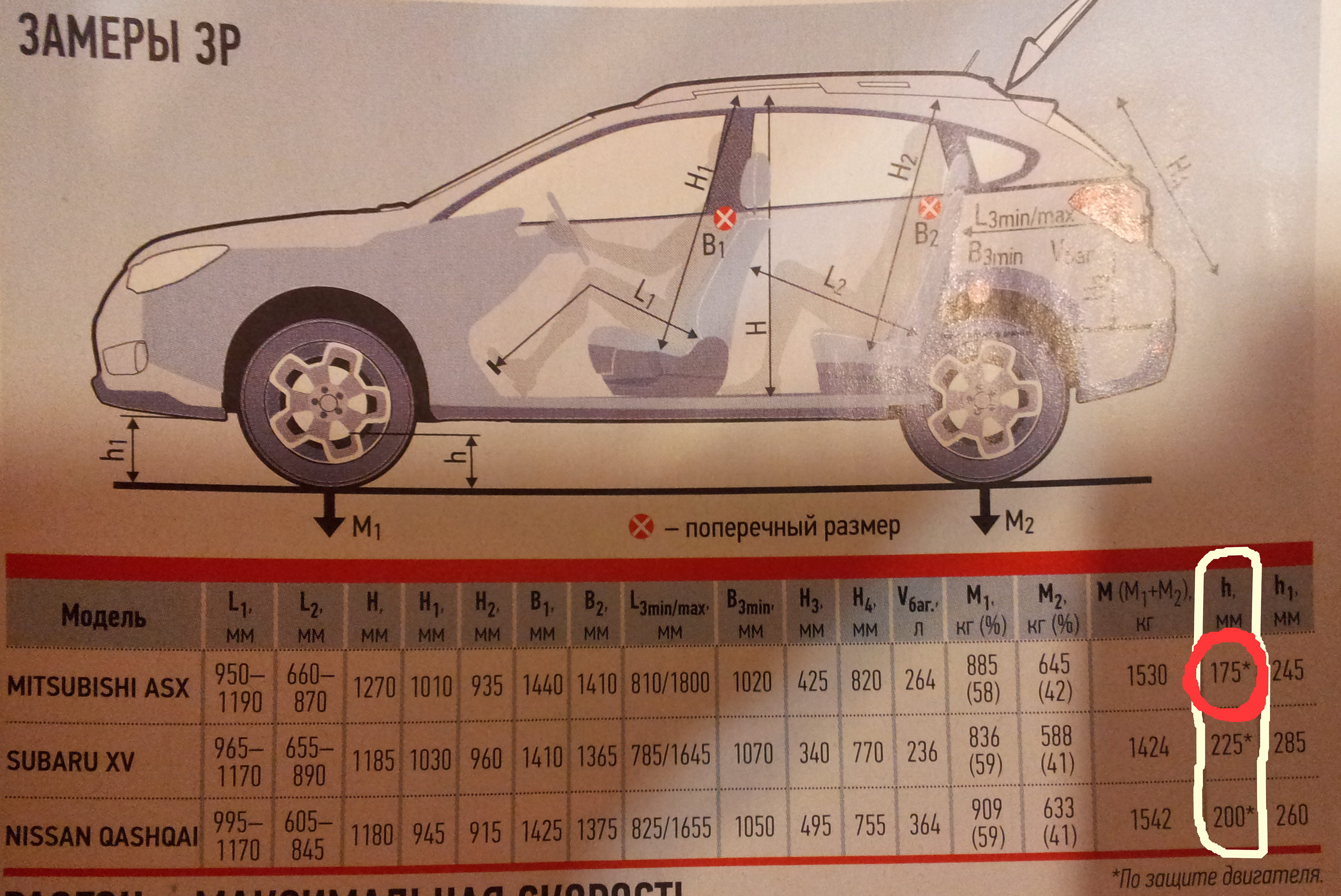

Сообщение Eskulap » Ср янв 30, 2013 15:02:46
Shadow писал(а):У меня рекламный буклет по дорестайлу лежит - остался с тех времен, когда выбирал между АСХ, Кугой и Кашкаем. Если верить ему, то таки 195мм до порогов.
У меня журнал "За Рулем" (2012 года, месяц не помню) дома лежит с тестированием конкурентов: Кашкай- Мицик AXS- Субару XV. Там есть не рекламные, а реальные замеры клиренса, углов съезда и прочей .... Сфоткаю - покажу. Кстати, Субарик - 220 мм.
PS/ Тоже выбирал между Мицыком и Кешей.

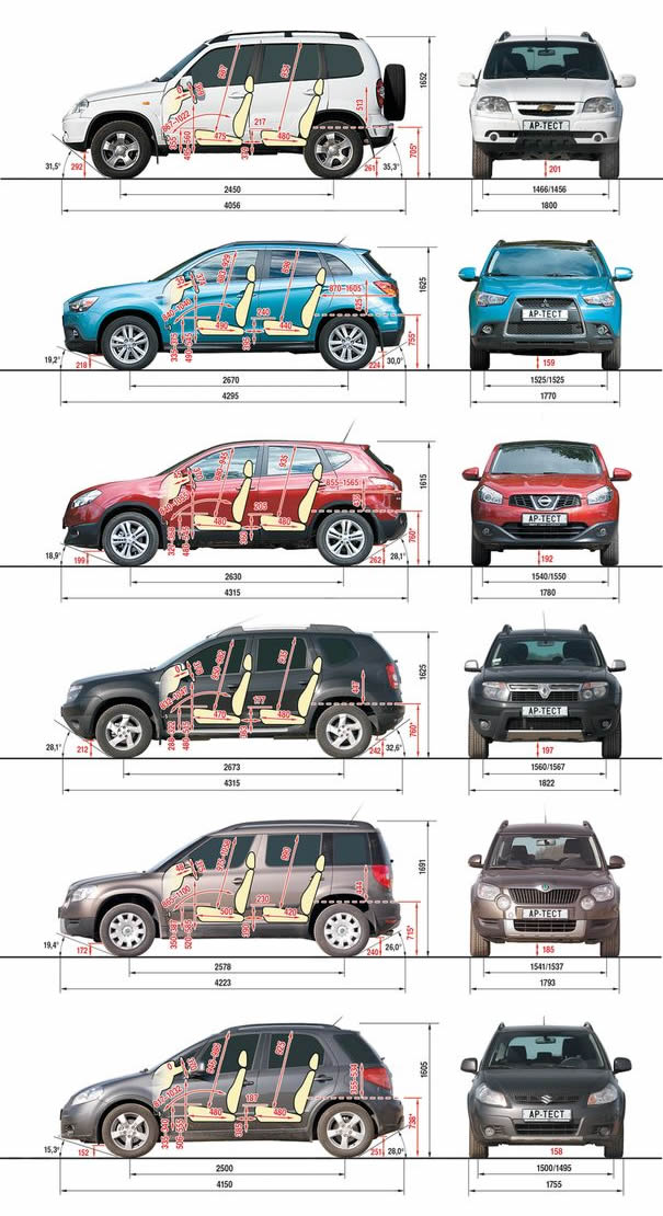

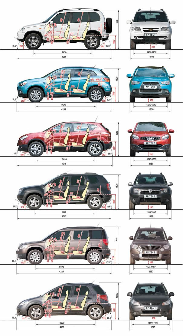

Eskulap писал(а):У меня журнал "За Рулем" (2012 года, месяц не помню) дома лежит с тестированием конкурентов: Кашкай- Мицик AXS- Субару XV. Там есть не рекламные, а реальные замеры клиренса, углов съезда и прочей .... Сфоткаю - покажу. Кстати, Субарик - 220 мм.
Была подобная картинка в Авторевю в 2010 году

Сообщение Eskulap » Ср янв 30, 2013 19:30:34
Нашел:

Сообщение Shadow » Ср янв 30, 2013 20:10:13
ОК, убедили! :roll:
