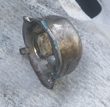

Сообщение oreh » Чт май 10, 2018 10:33:06
Нашел в машине вот такую штуку... Нашел ее под пластиковой накладкой, закатившуюся под мягкое покрытие пола в районе, где рулевой вал через карданчик уходит вниз

Может это стопорное кольцо которое когда-то ставили по отзывной компании?
Правда не знаю как оно реально выглядит и куда именно в рулевом механизме его ставили.

Сообщение oreh » Чт май 10, 2018 12:26:21
oleg_t писал(а):Может это стопорное кольцо которое когда-то ставили по отзывной компании?
вроде, оно ставилось снизу, под днищем, на фотки из инета не похоже, тоже была первая мысль

Сообщение Сэнсэй » Чт май 10, 2018 14:19:14
Не, стопорное кольцо вот такое:
Re: Помогите распознать херовину...
Сообщение Сэнсэй » Чт май 10, 2018 14:27:12
oreh
Тебе рулевой вал разбирали? Похоже, что не собрали до конца. Вот тут есть эта хреновина возле карданчика: https://www.drive2.ru/l/499400931188670871/
Оттуда:
Эксцентриковая гайка в определенном положении проваливается в колпачек, после чего можно снять вилку карданного шарнира рулевого вала

Сообщение oreh » Чт май 10, 2018 15:49:33
Похоже, оно, спасибо!
Теперь бы понять можно ли ездить... разбирали давно, бракоделыблин...
