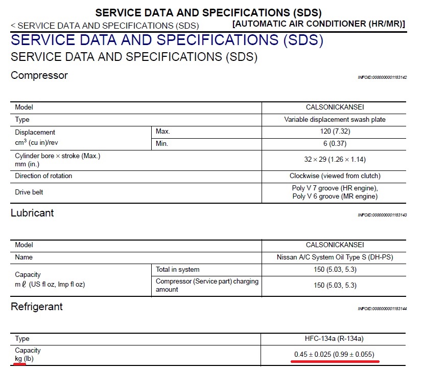

Сколько нужно фреона к климат? Не могу найти.
2008г, 2.0л, вариатор.

ESM пишет так:
Страница НА-60 ESM-2008.

Сообщение bykovdima » Вт июл 25, 2017 23:23:15
Torpedo писал(а):Про масло в компрессор, я так понимаю, никто не вспоминает?
все ок.
мне дозаправили до 484г фреона и 8мл масла.
было 300г фреона... но как-то это не помогло, климат все равно не так холодит как раньше... может действительно на улице слишком жарко

bykovdima писал(а):Сколько нужно фреона к климат? Не могу найти.
шилдик должен быть приклеен на капоте с количеством и маркировкой фреона , а также с количеством масла

Сообщение bykovdima » Ср июл 26, 2017 18:10:13
ВотьИзображение
