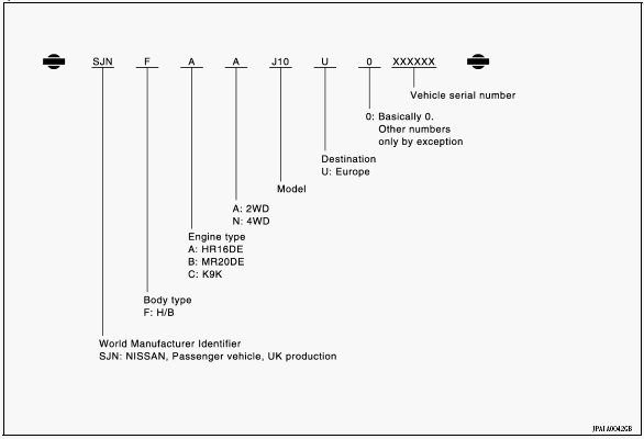

Недавно нашел в сети один из вариантов расшифровки VIN-кода Ниссан http://www.ferio.ru/art_nissan_17.html
S JN F B N J10 U 2 XXXXXX
Позиции я разгруппировал в соответствии с их расшифровкой:
S - страна производства Великобритания
JN - производитель японский Ниссан
F - кузов хетчбек
B - ? вероятно код двигателя
N - 5-местный, 4х4
J10 - это кашкай
U - для сбыта на европейском рынке
2 - ?? непонятно
ХХХХХХ - серийный номер экземплярчика
Вроде бы все сходится, но вопросы остаются:
что за код двигателя (5-я позиция номера) ?
что за цифра позиция 11? у меня 2, чтобы это значило, может 2012 год?
где в коде зашита дата (неделя или хотя бы год) сборки, может в той части серийника, обозначенной мной ХХХХХХ ?
Лично меня интересует только код на Кашкай, может кто просветит относительно его деталей. Думаю кому-то тоже будет интересно. (Плюс зная особенности кода меньше вариантов ошибиться при его записи и т.д. :) теоретически )
Может еще кто свой номерок выложит, все ли так сходится, али нет

Re: Расшифровка VIN-кода Ниссан Кашкай
Сообщение levsha » Ср июн 13, 2012 13:18:16
SJNFBAJ10U2xxxxxx
У меня 2011-й год,так что 2 после U это явно не 2012

Сообщение pilot » Ср июн 13, 2012 13:30:44
Спасибо. Обнаружилась совпадающая инфа - А в шестой позиции это 2WD.

Сообщение vyk » Ср июн 13, 2012 13:53:42
Как-то так. А, контрольная цифра (на картинке 0, а в обсуждаемом примере 2) высчитывается хитрым образом для проверки подлинности VIN.

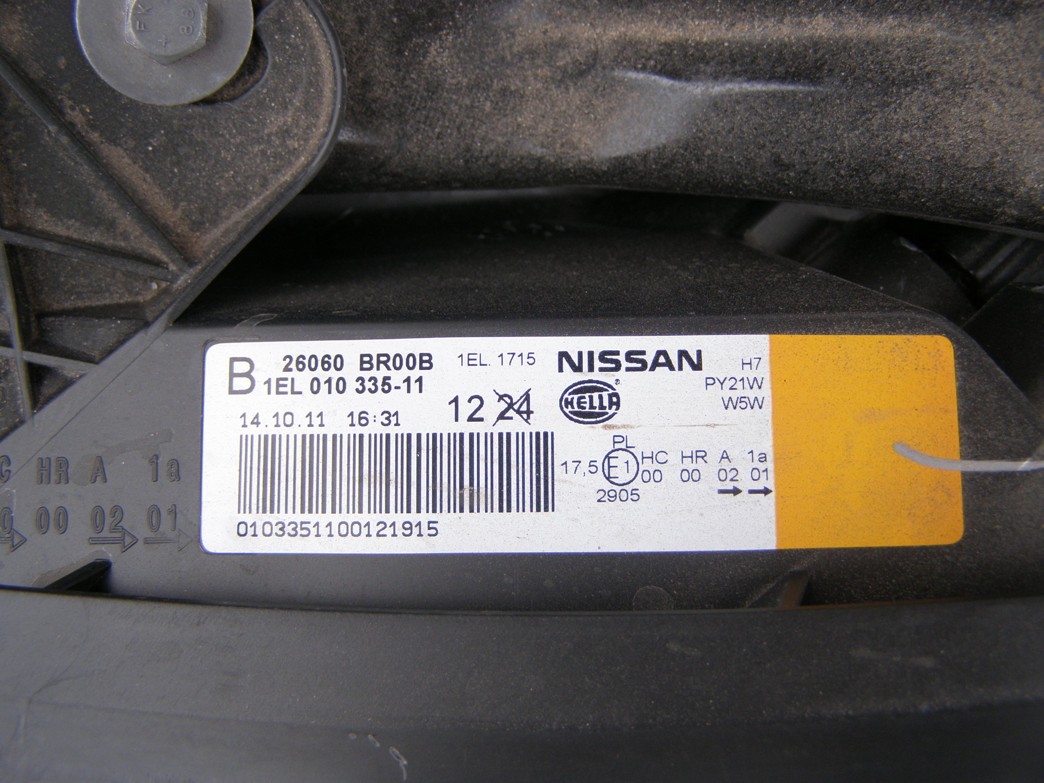

Сообщение kambodju » Ср июн 13, 2012 19:48:39
А кто знает как месяц года выпуска определить?

Сообщение vyk » Ср июн 13, 2012 20:18:08
kambodju писал(а):А кто знает как месяц года выпуска определить?
Похоже косвенно можно по наклейкам под капотом на передней кромке (примерно над фарами)
Ну и по идее в идентификационной табличке на стойке (там где масса, нагрузка на ось и VIN). Но как его оттуда вытащить? :-k

oreh писал(а):похоже берет из базы. по крайней мере, сама база обновляется постоянно. я попробовал потыкать левые (завышенные) цифры в номере самого авта (последние цифры) - не распазнало и ничего не предложило даже частично, но может там есть какие коды проверки правильности - х.з.
Очень вероятно что в vin одна цифра является контрольной суммой (как, например в номерах карточек visa), поэтому просто левый vin будет браковаться сразу
