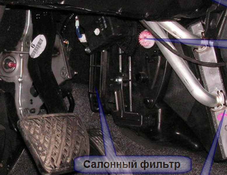

Alex32 писал(а):скажите мне смисл этой кришки
По идее крышка должна одеваться с торца фильтра и обеспечивать целостность тракта циркуляции (или подачи) воздуха.

Сообщение PSYcho » Пт янв 09, 2009 10:04:24
А как она должна стоять правильно?
И второй вопрос, может радиатор закрыть картонкой и делов то? Поскольку вряд ли есть те пластиковые приблуды как на Дэу кто-то выкладывал

Сообщение Сэнсэй » Пт янв 09, 2009 14:38:13
PSYcho писал(а):Сэнсэй
Крышка долна быть закрыта, фотка от AnD345 ниже.
Картонку тоже в Сургуте ставили, говорили, что в пути значительно теплее и на ходу прогревается быстрее. Но, чего-то я лично буду стесняться с картонкой кататься :smile:

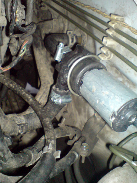

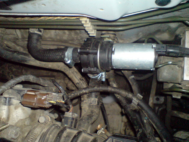

Если хочется обойтись малой кровью, то единственный выход - установка "дополнительного насоса типа BOSCH в патрубок печки
Каталожный номер 0 392 020 034 или 0 392 020 024, цена примерно $60"
"Скорости потока не хватает до примерно 1100-1300 об./мин. двигателя. Дальше давит будь здоров. НО! Как раз на этот диапазон оборотов попадает спокойная езда - вот и получается спокойно ездишь - мерзнешь. Тут как раз и поможет дополнительный насос".
Фотки установленного насоса (не на Кашкае. Кашкайская установка - на второй странице со ссылкой на Gudvina)

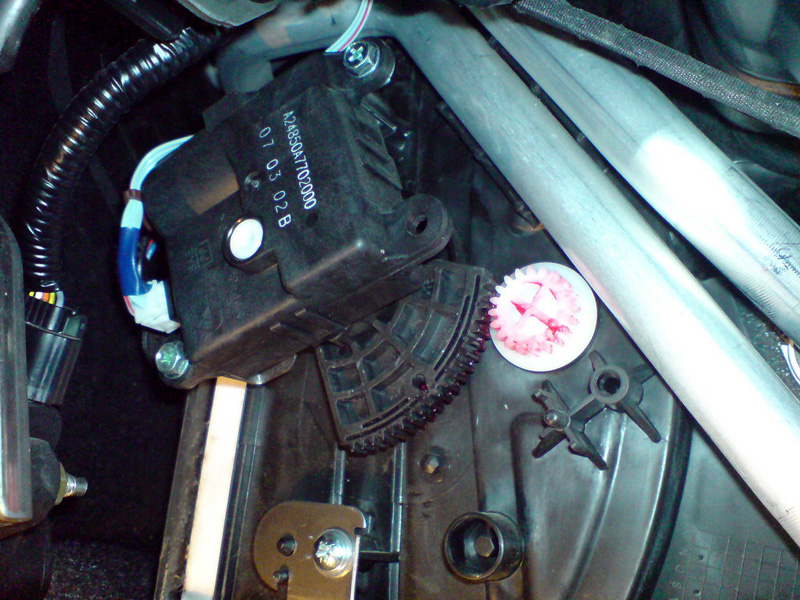

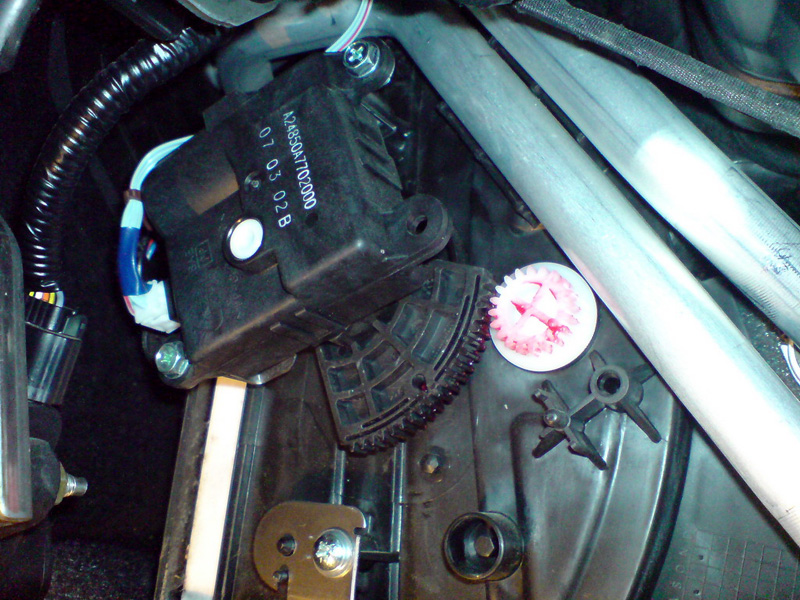

И, завершая эпопею, ещё цитаты. Оказывается, при замене на СТО фильтра салона не совсем пряморукие товарищи могут сбить настройки заслонки, перекрывающей поток забортного воздуха. Для проверки правильности нужно просто заглянуть на правую стенку рядом с педалью газа и посмотреть совпадение метки белого зубчатого колеса с меткой чёрного "сектора". Должно быть так, как указано на первой фото ниже. Если метки не совпадают, то заслонка работает неправильно.
Плюс ко всему, во время начала прогрева чёрный "сектор" должен находиться полностью в нижнем положении (за исключением выставленного режима MIN LO) и никак не реагировать на кручение ручки температуры, аж пока салон не прогреется.
Фото опущенного вниз сектора в режиме максимального обогрева (подмешивание забортного воздуха не происходит) - ещё ниже.
