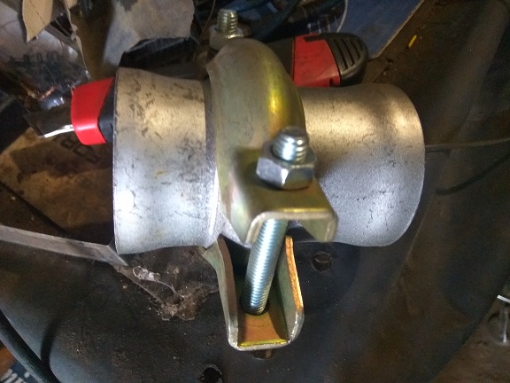

Не было времени заниматься, но надеюсь седня сделают, плинируют вкорячить вот такую хрень
