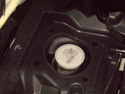

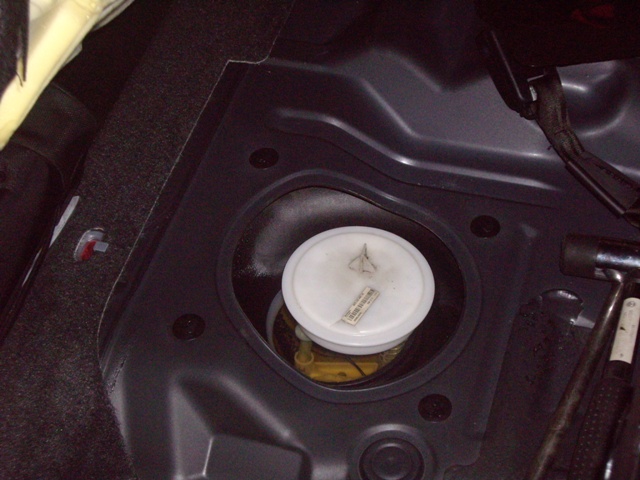

Сообщение Jolly's Father » Чт июн 21, 2007 21:02:05
Был на СТО. Причина, трещина в прокладке крышки бензонасоса. Прокладки в Украине нет. Сказали доставят через 2 недели. Посоветовали полный не заливать.
Выглядит прим так.
Под задним седением
Крышка насоса снята, насос слегка вытащен
Собака друг человека, а Кашак - товарищ
