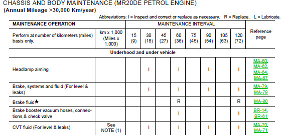

Влом качать мне английскую версию. Посмотрите, пожалуйста, в английский текст: в первом же разделе "Техническое обслуживание" для бензиновых двигателей что пишет в таблицах первоисточник о замене тормозной жидкости? В русском варианте явная фигня: для пробега менее 30К км в год - замена жидкости через 30К км, а для пробега свыше 30К км в год - замена каждые 60К км. Особенности перевода?
Сообщение Torpedo » Вт ноя 10, 2009 13:41:39
Сэнсэй писал(а):Особенности перевода?
Нет, похоже в этом случае действуют особые условия (прим. F) и тормозуха всё равно меняется через 30 000 км:

Сообщение Сэнсэй » Вт ноя 10, 2009 14:06:13
Спасибо! А при <30000 km/year чего в табличке написано? И какой тогда смысл в табличке выше писать замену через 60К км, чтобы отправлять сразу в примечание F (замена при 30К км из-за тяжёлых условий)? В русском варианте про тяжёлые условия написано, что менять тормозуху через 30К км нужно при варианте "Е": "Движение в местностях с высокой влажностью и в горах".

Сообщение Torpedo » Вт ноя 10, 2009 14:10:41
Я вообще дурею, при пробеге меньше 30 000 менять надо каждые 30 000 км, а если действуют особые условия (примечание F - Движение в местностях с высокой влажностью и в горах), то менять надо каждые 15 000 км. Похоже что в ранних версиях ESM англицкие верстальщики перепутали таблички. Надо искать свежую версию ESM.
