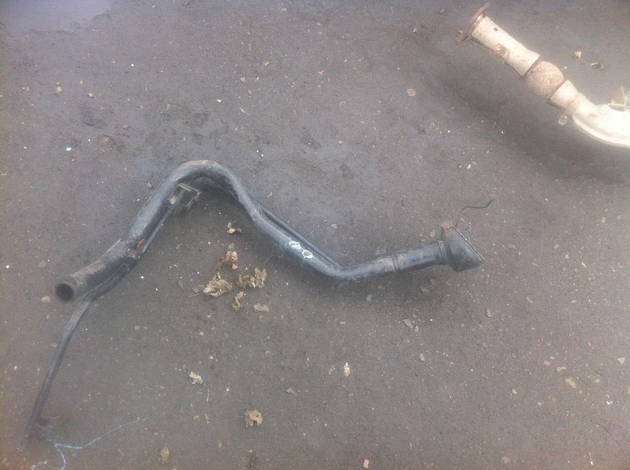

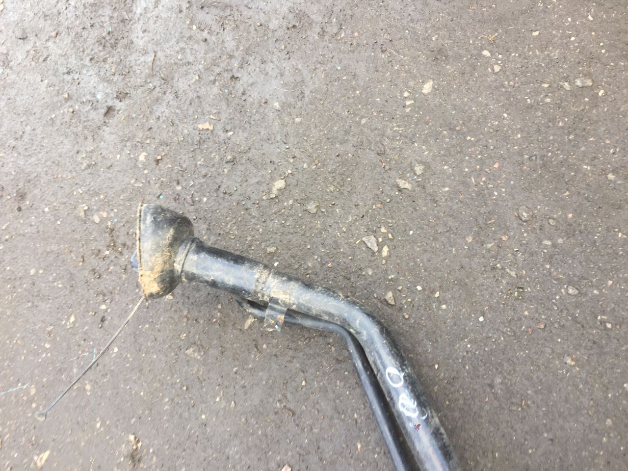

Продолжаю изучать вопрос.
Все бензиновые горловины одинаковые, разница только с дизельными.
Код детали 17221-JD000
Новые стоят просто космических денег как для куска железа - от 3,5 тыс.грн.
Б/у стартует от 25 долл., стандартная цена 50 долл.

Сообщение oleg_t » Вт дек 05, 2017 18:49:30

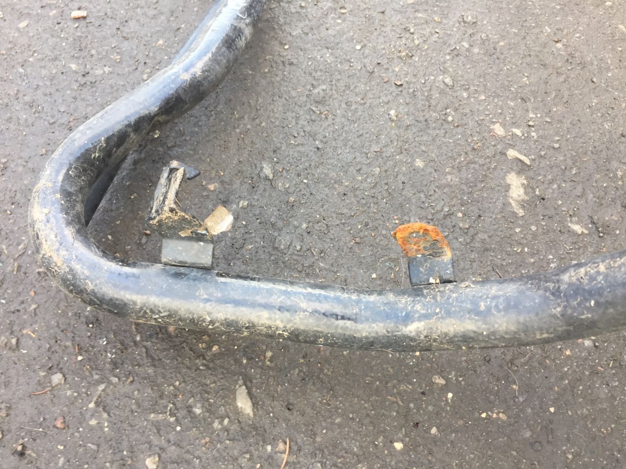

oreh
Думаю что таки возьму за 25 долл. эту трубу из Одессы - хоть она и грязная, зато без ржавчины под кронштейнами и с пробкой.
Это лучшее что я пока видел по фото, и самая низкая цена.
Отдать 3 тыс.грн. за новую не могу ни морально, ни физически :D
Ребята с ИНГ-Авто говорят что однозначно замена.

oleg_t писал(а):oreh
А там где глушаки на заказ гнут из нержавейки, нельзя такой заказать кусок трубы?

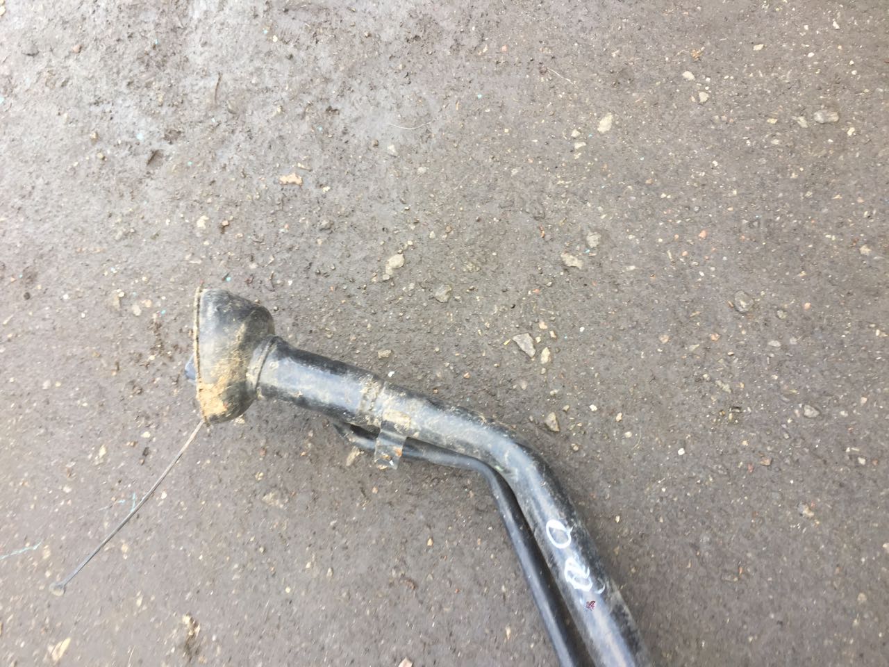

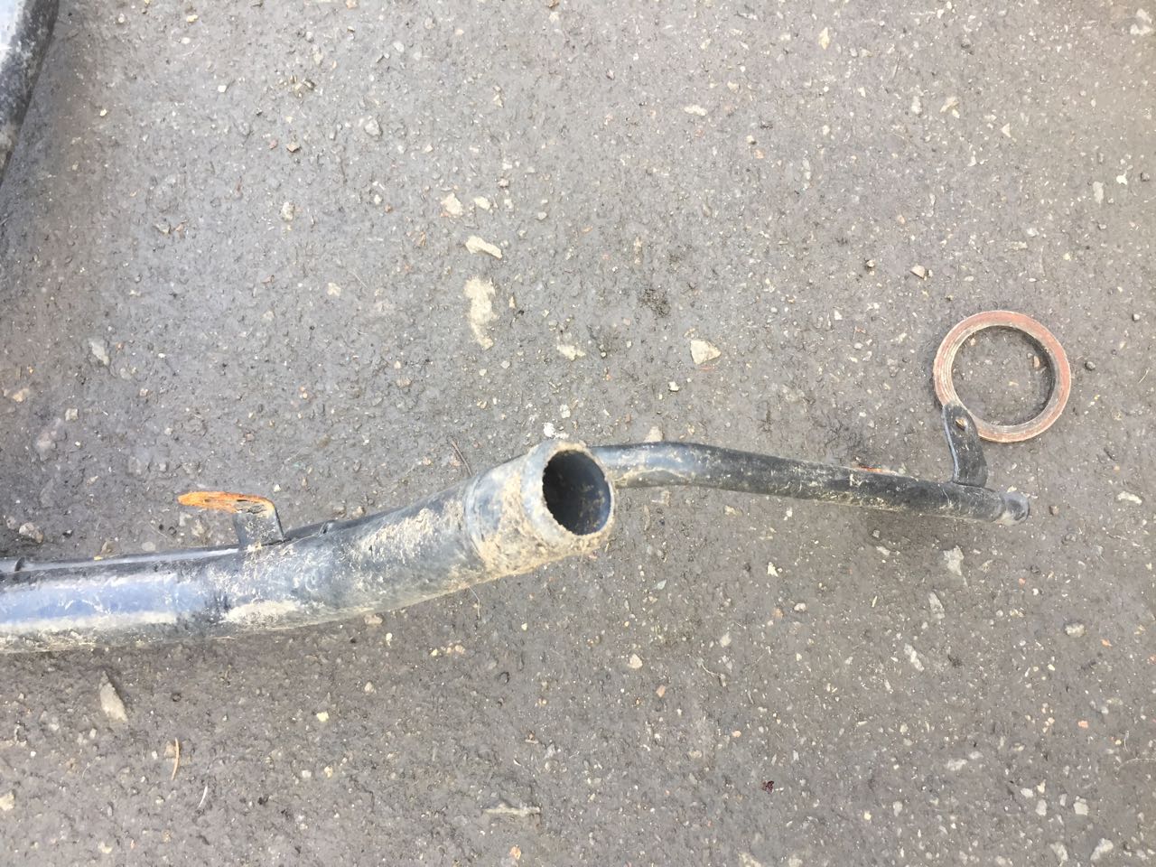

Сообщение oleg_t » Вс дек 17, 2017 11:47:17
Поменял наконец эту бензозаливную трубку (правильно говорить горловина бензобака).
Понял чего ее отдали недорого - была вмятина и немного погнута. Продавец естественно отморозился - сказал что погнула Новая Почта.
Но в целом была в хорошем состоянии. Металл у нее обработан чем-то типа жидкой резины.
После замены давление в бензобаке держится.
Спасибо нашей партнерской СТО - TopsAuto (ИНГ Авто). По работам - 450 грн.
В общем думаю на ближайшие 10 лет я этот вопрос закрыл. :D
STORM писал(а):А там где глушаки на заказ гнут из нержавейки, нельзя такой заказать кусок трубы?
Думаю не вариант - нужно правильно согнуть, переварить крепления, горловину и трубку перелива. Проще найти б/у.

Вот и у меня снизу трубка дала течь - ищу б/ушку
спасибо за правильный код детали 17221-JD000

Сообщение BAX » Вт ноя 27, 2018 11:27:34
https://nissan.7zap.com/en/er/qashqai/j ... 001/b/172/
17220Q 17221-JD000 TUBE ASSY-FILLER EUA.2WD.MR20DE.F6 +EUA.HR16DE +2WD.MR20DE.MCVT
17220Q 17221-JD000 TUBE ASSY MR20DE
