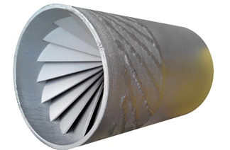

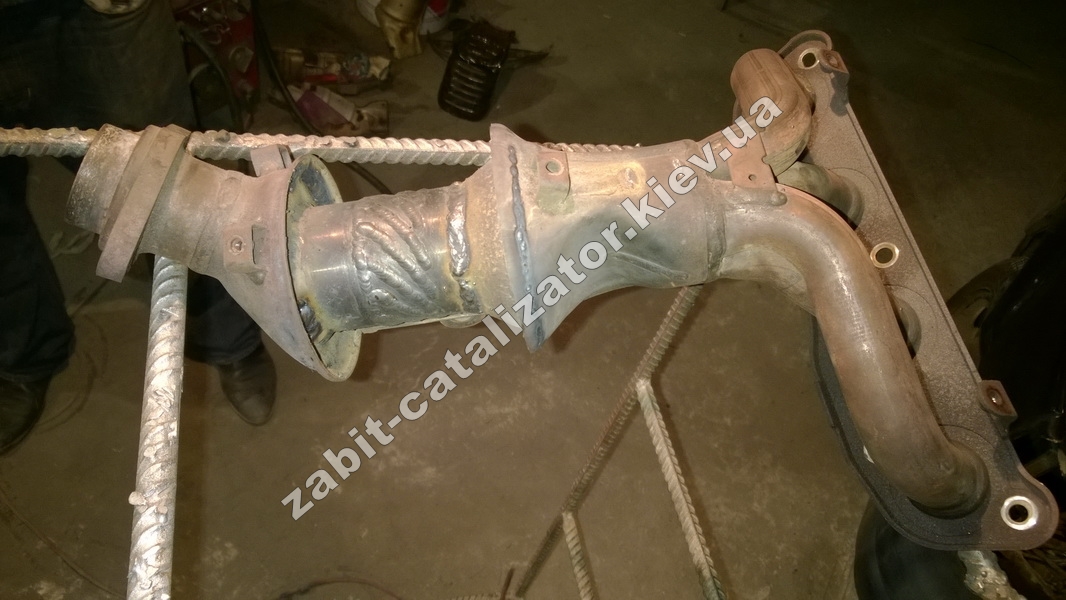

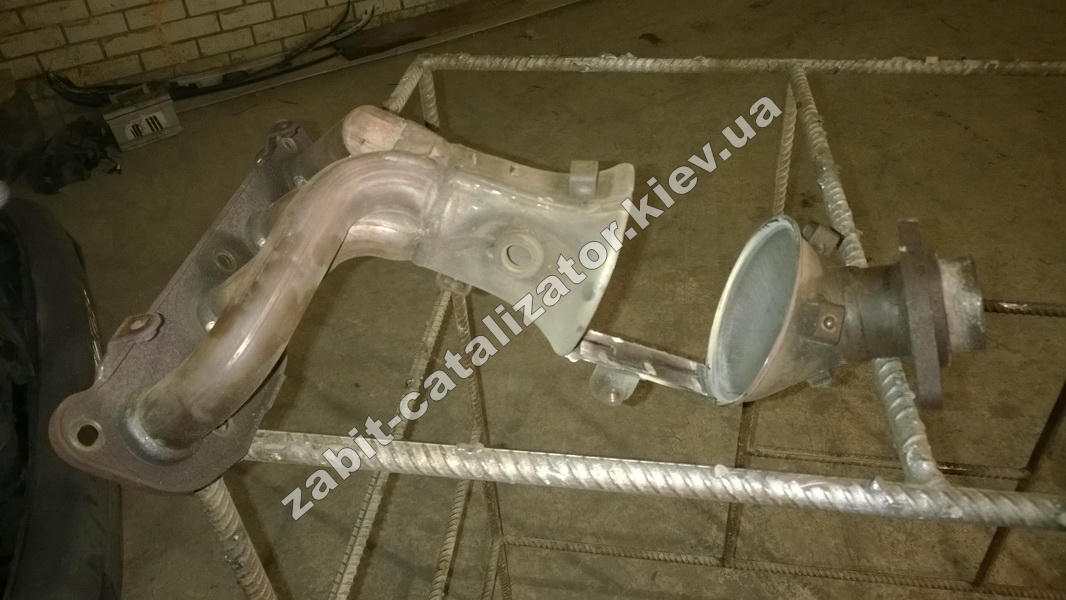

NISSAN QUASHQAI 2008 2.0 Удаление катализатора
30 октября 2015
Демонтаж
Снимаем верхнюю часть выпускного коллектора вместе с катализатором.
Вынимаем сам катализатор и видим что его уже немного проплавило сверху. Да и судя по работе второго лямбда-зонда и наличии ошибки Р 0420 (эффективность катализатора ниже порогового значения), его работа была явно не удовлетворительной.
Когда демонтировали и вскрыли второй кат, оказалось что он уже начал разрушаться и пускал керамическую пыль.
Было принято решение: на место первого катализатора установить турбоконвертер (РСВ), а вместо второго дожигателя поставить пламегаситель.
РСВ красиво заварили внутрь коллекторного ката.
Установили и настроили наш эмулятор катализатора СК-02а.
В итоге чек погашен, двигатель работает тихо и ровно. Клиент доволен.
А через пару дней получили от него звонок. Он выражал свою благодарность и сказал что машина едет резвее. Расход по городу пока не ясно, а по трассе упал на 1 литр: с 7,2 до 6,2 л/100 км
ЧТО СКАЖИТЕ?
