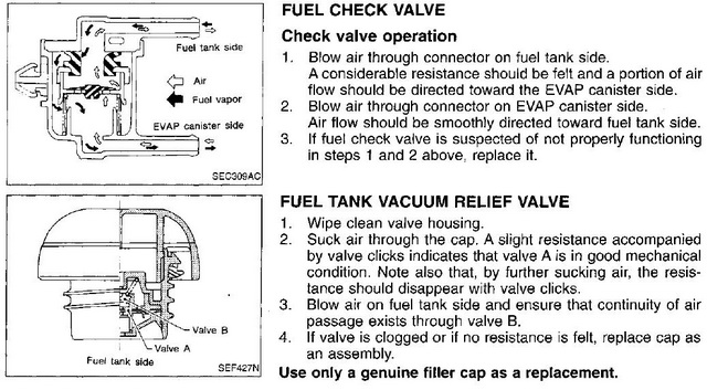

Интересно, блин, другое.
Я на 99% уверен что давление из-под крышки все-таки выходит, именно из бака наружу. Но никак в толк не возьму, откуда оно там, черт возьми, берется???
Ведь по логике, если бак герметизирован (а иначе не скапливались бы пары), то по мере высасывания из него бензонасосом горючего должно бы создаться разрежение, пониженное давление!. И при открытии горловины втягивать в бак воздух, который бы заместил использованный бензин. А получается, вроде, наоборот...
Вот завтра утром специально проверю точно, "входит или выходит" (С) :)

Сообщение himera_neo » Пн апр 21, 2008 08:20:48
DOC писал(а):А уверены что именно выходит, а не входит, в смысле воздух засасывакется?
100% засасывается))))) Ничего из бака не выходит.

Сообщение igor'OK » Пн апр 21, 2008 08:37:33
:smile:
как будто мы на разных машинах ездим
я вроде заметил что выходит, причем первый раз когда заправлялся облако паров прямо так в лицо... пока я рассматривал механизм крепления пробки то дыхнул пару раз
может меня глючит? буду заправляться посмотрю еще раз :smile:

Сообщение PSYcho » Пн апр 21, 2008 10:00:22
Тоже ничего не выходит. Правда я редко ее откручиваю, у нас на заправках нет самообслуживания, но как-нить постою послушаю рядом

Сообщение AnD345 » Пн апр 21, 2008 10:10:42
Бак может находится как под небольшим вакуумом, так и под небольшим давлением. В зависимости от количества топлива, температуры воздуха и погоды за бортом. Это работает система улавливания паров топлива. Она состоит из емкости с активированным углем которая сообщает бак с атмосферой и впускным коллектором с помощью системы клапанов. В пробке стоят два клапана, один на вакуум, другой на давление. Для предотвращения выбросов паров бензина в атмосферу (Гринпис млин. :) )
Поэтому при открывании пробки можно заметить как выброс паров, так и засасывание воздуха.
