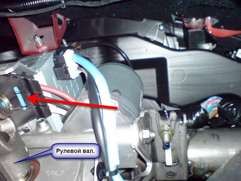

Сообщение AnD345 » Чт фев 02, 2012 16:02:09
Это под "торпедо", если смотреть от пола вверх по валу руля.
В разъеме три очень толстых провода.

Сообщение DOC » Чт фев 02, 2012 16:32:37
Большое спасибо!
Как я понял, надо смыкать красный, черный, белый провода. А там есть фишка шоб её вытянуть и ВэДэшкой попшикать (на фото не видно)?
Все манипуляции буду проводить завтра, так как сегодня сутки дежурю. По результатам отпишусь.
Ещё раз всем большое спасибо за участие. Надеюсь, что подниму коня малой кровью :)

Сообщение AnD345 » Чт фев 02, 2012 17:12:58
Это фишка, где стрелка и чёрная пластина, её надо пошурудить или вытащить и осмотреть контакты.
Только в тепле, а то пластик и провода дубовые.
Я не доставал, неудобно, да и не беспокоила.
