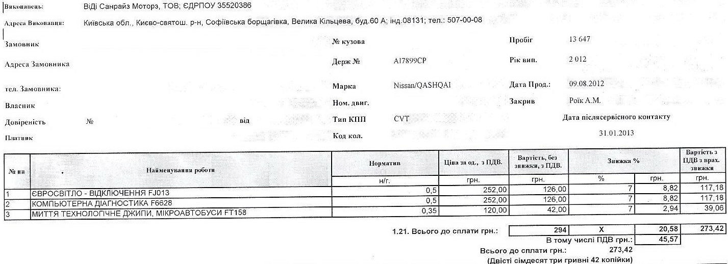

Сообщение Ghorgh » Пн янв 28, 2013 20:16:55
barabaka писал(а):
Eskulap писал(а):Ну вот, как и обещал.
В субботу не вышло. Приехал сегодня на сервис, отдал машинку электрикам.
120 гр. + около 30 минут рассматривания Икстрейла и Мурано = и автоомыватель фар откючен програмно, никаких реле не трогали. Работает теперь только с кнопки.
Какая именно СТО?
Теперь и я сам могу решать когда мыть фары, а когда нет :smile: заодно и выключил "евросвет", теперь еще могу и светом управлять :smile:
Спасибо Eskulap :alc:
barabaka СТО ВиДи на Кольцевой, стоимость в приложении.
