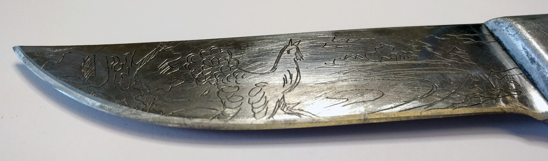

Оформил новую тему.
Присоединяйтесь кому интересно.

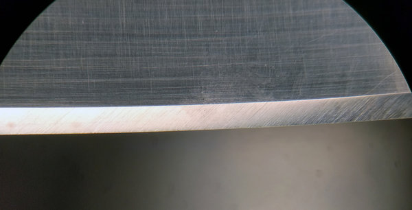

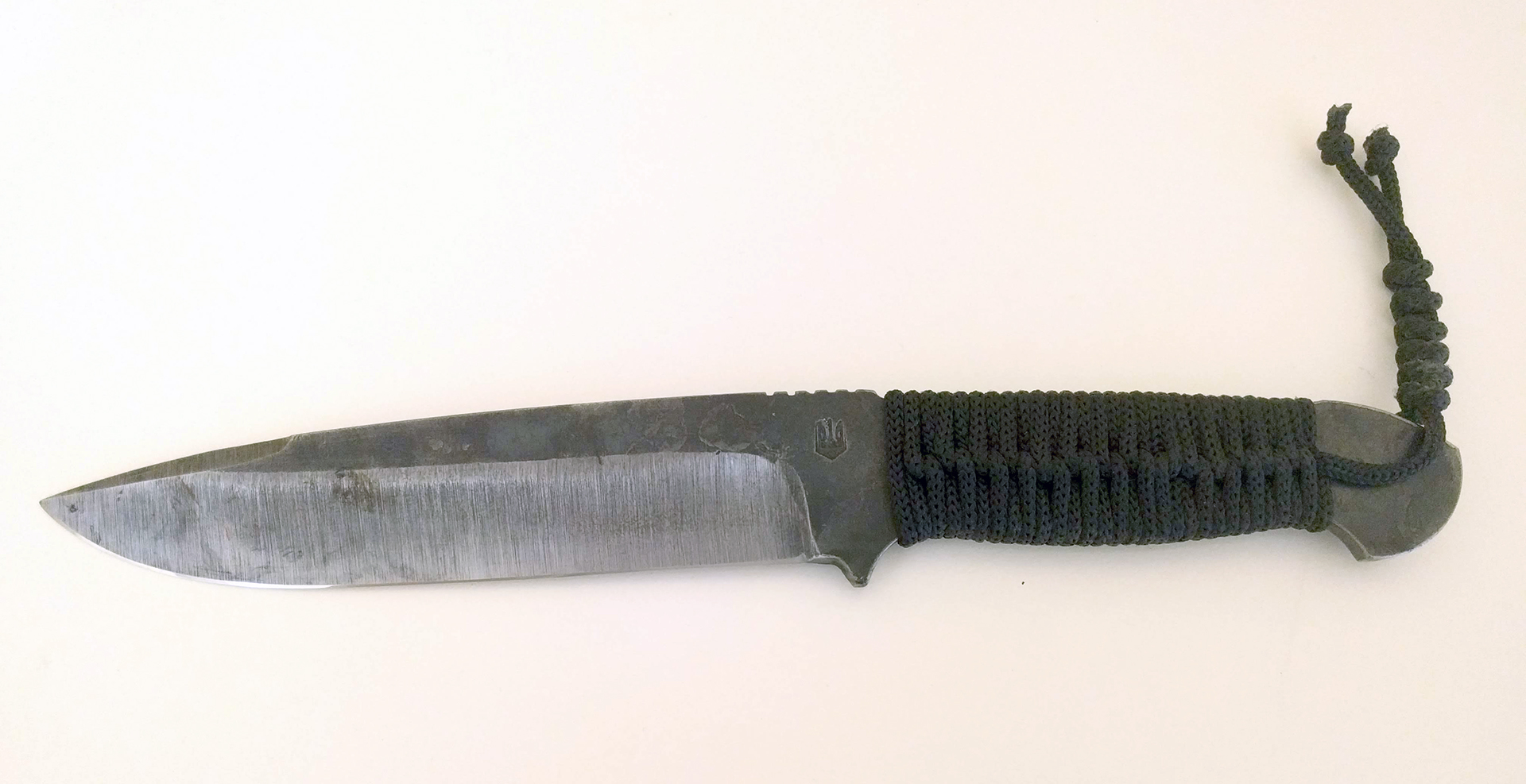

Первым постом выложу пару фоток.

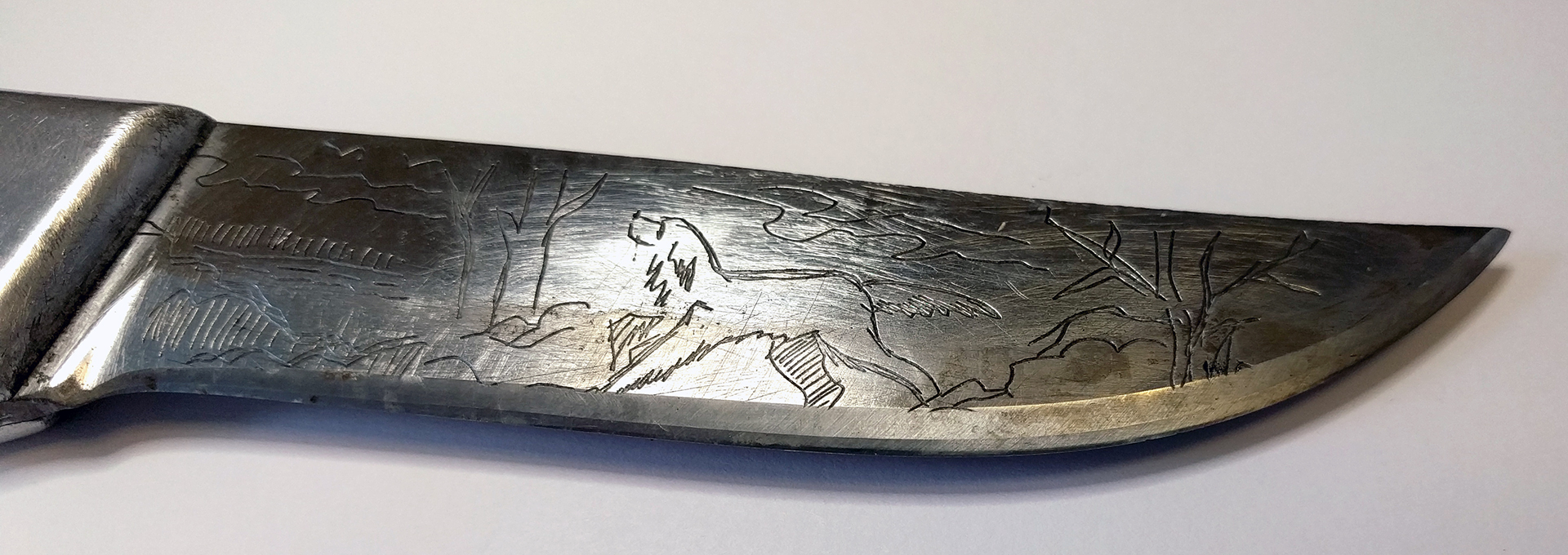

Нож с претензией на красоту. Я постарался. Чтоб не только резал, но и чтоб глаза радовал.
Re: Заточка и все с ней связанное
Пт фев 14, 2020 20:38:18
До того как:

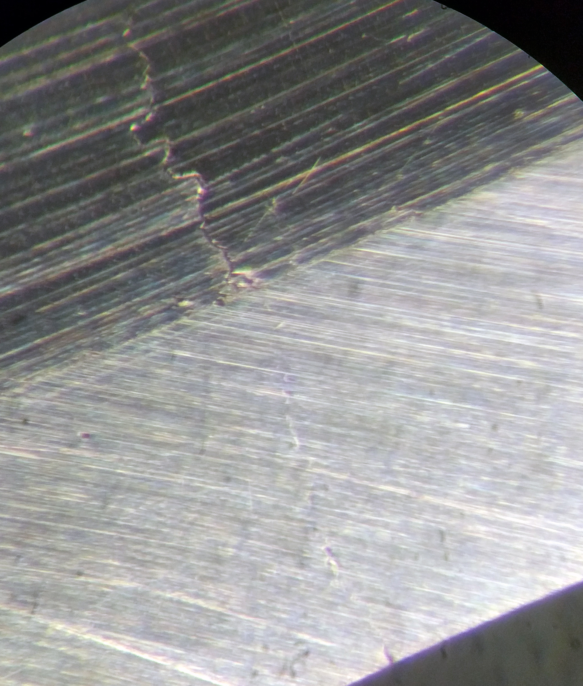

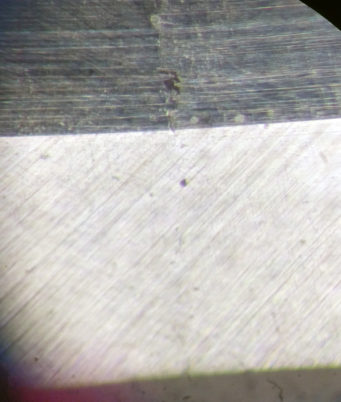

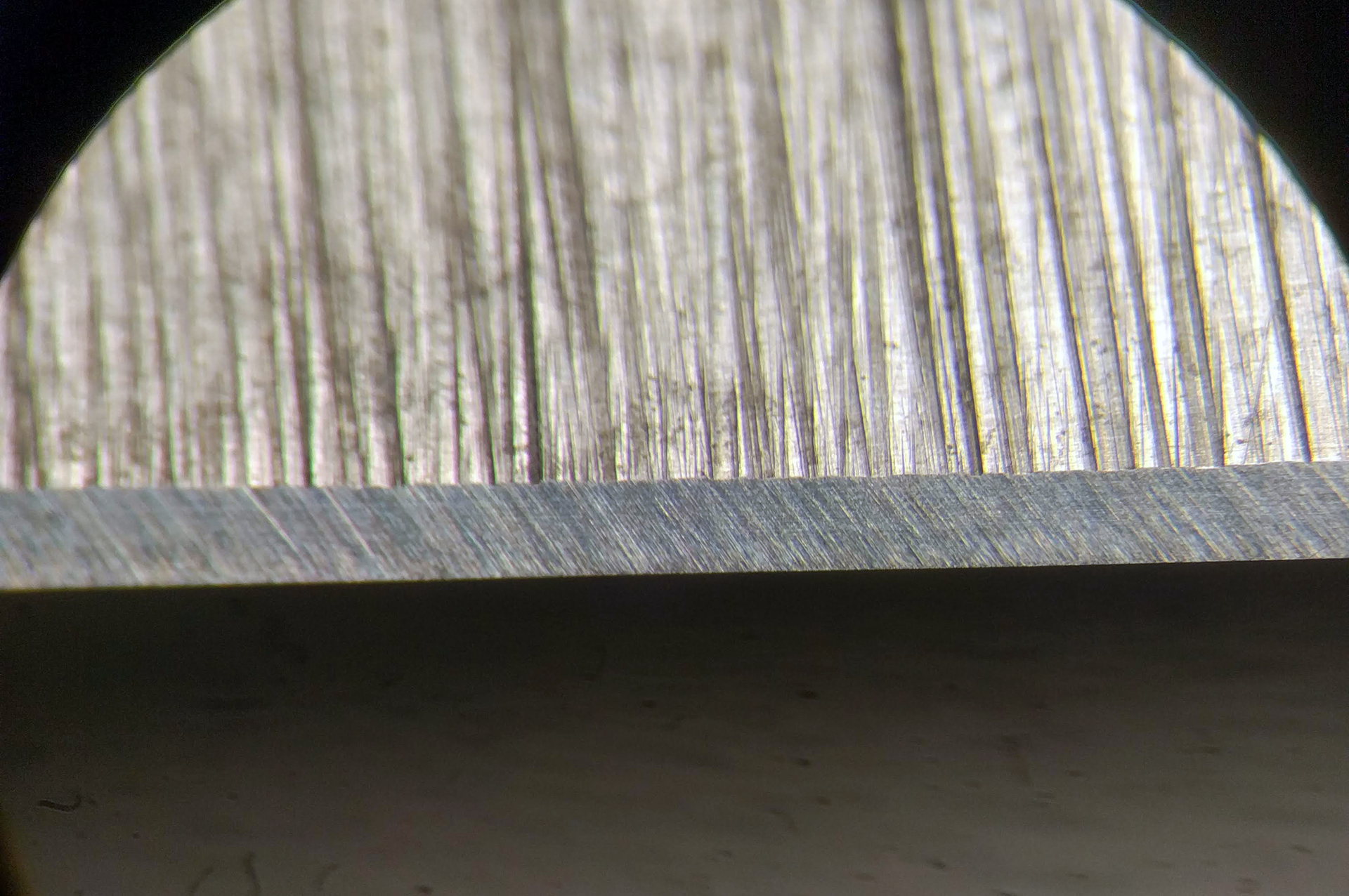

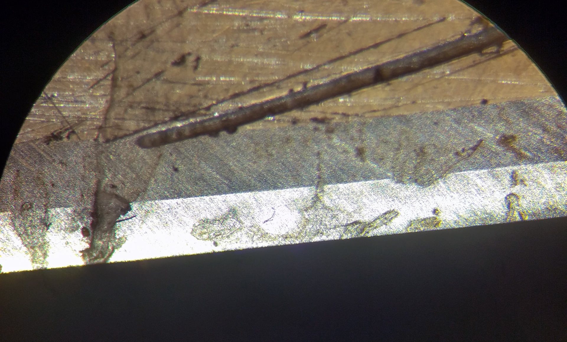

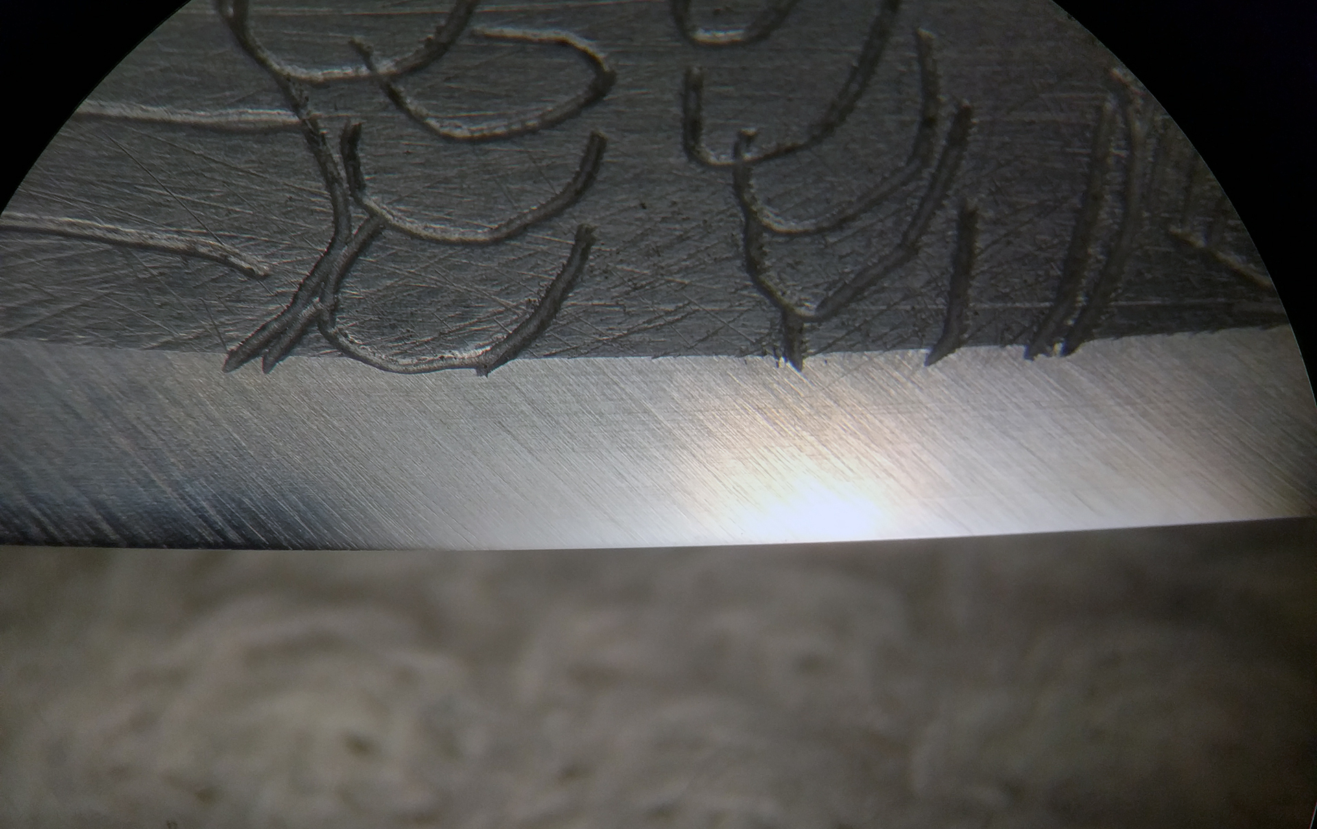

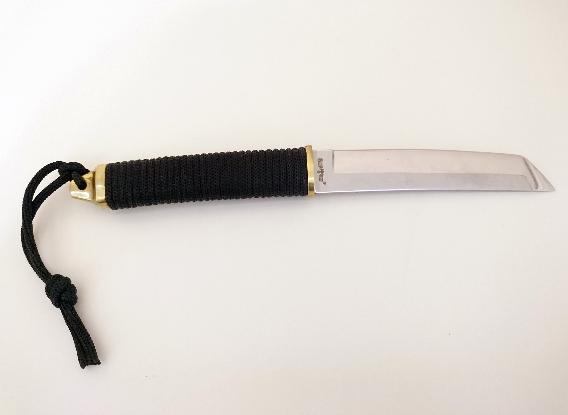

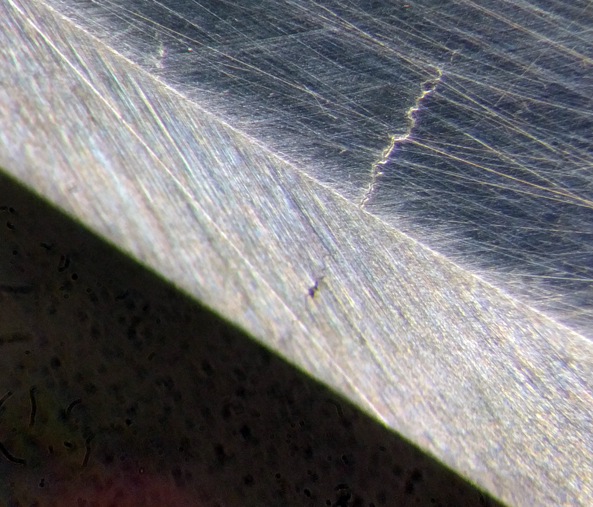

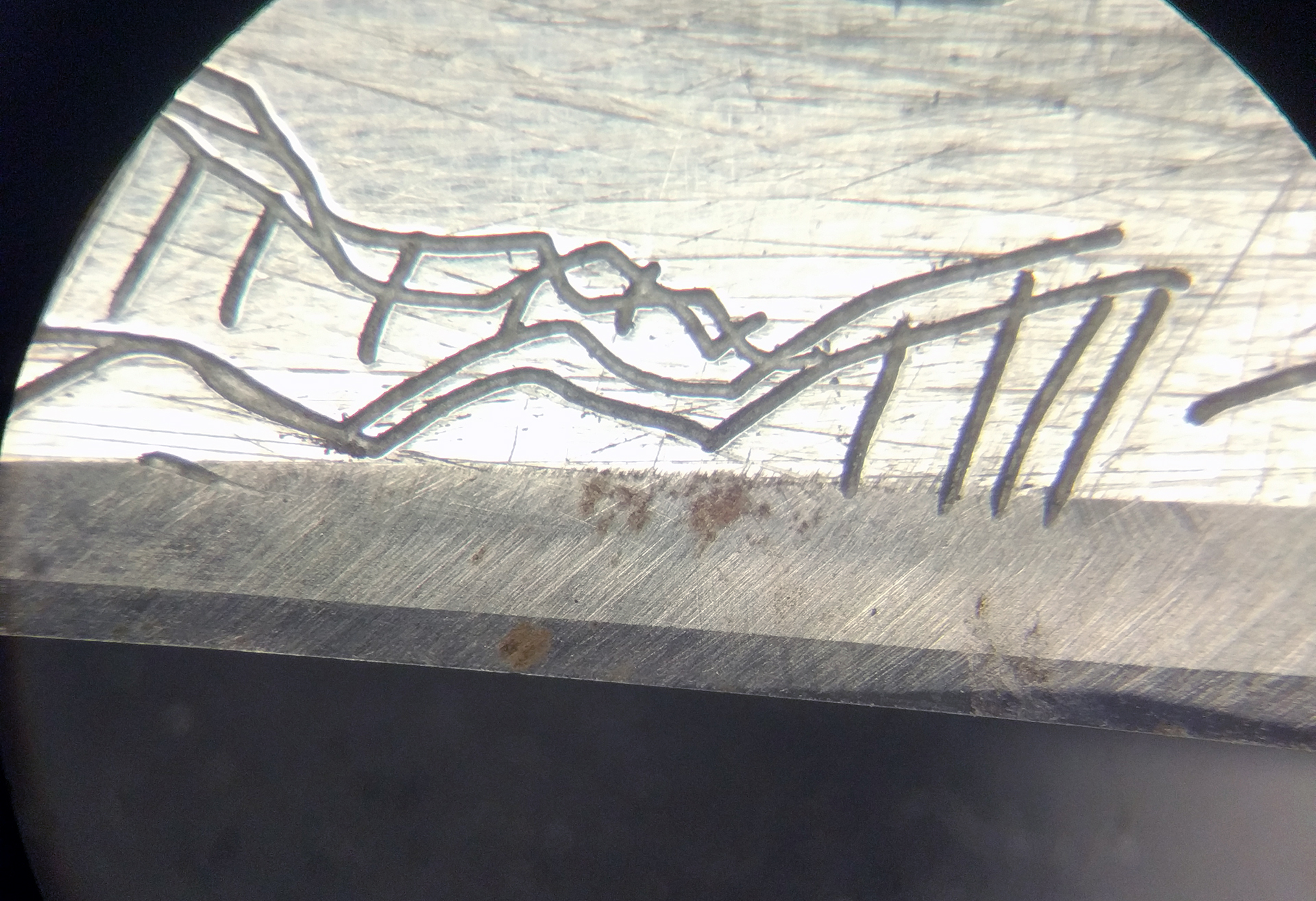

Заточил такой вот танто нож.
Сталь 440С.
Пн фев 17, 2020 16:47:55

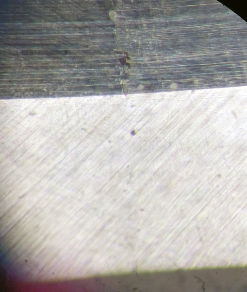

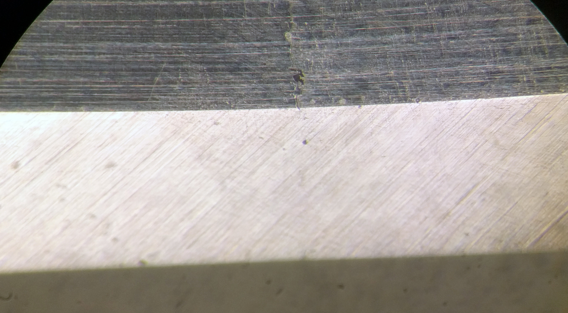

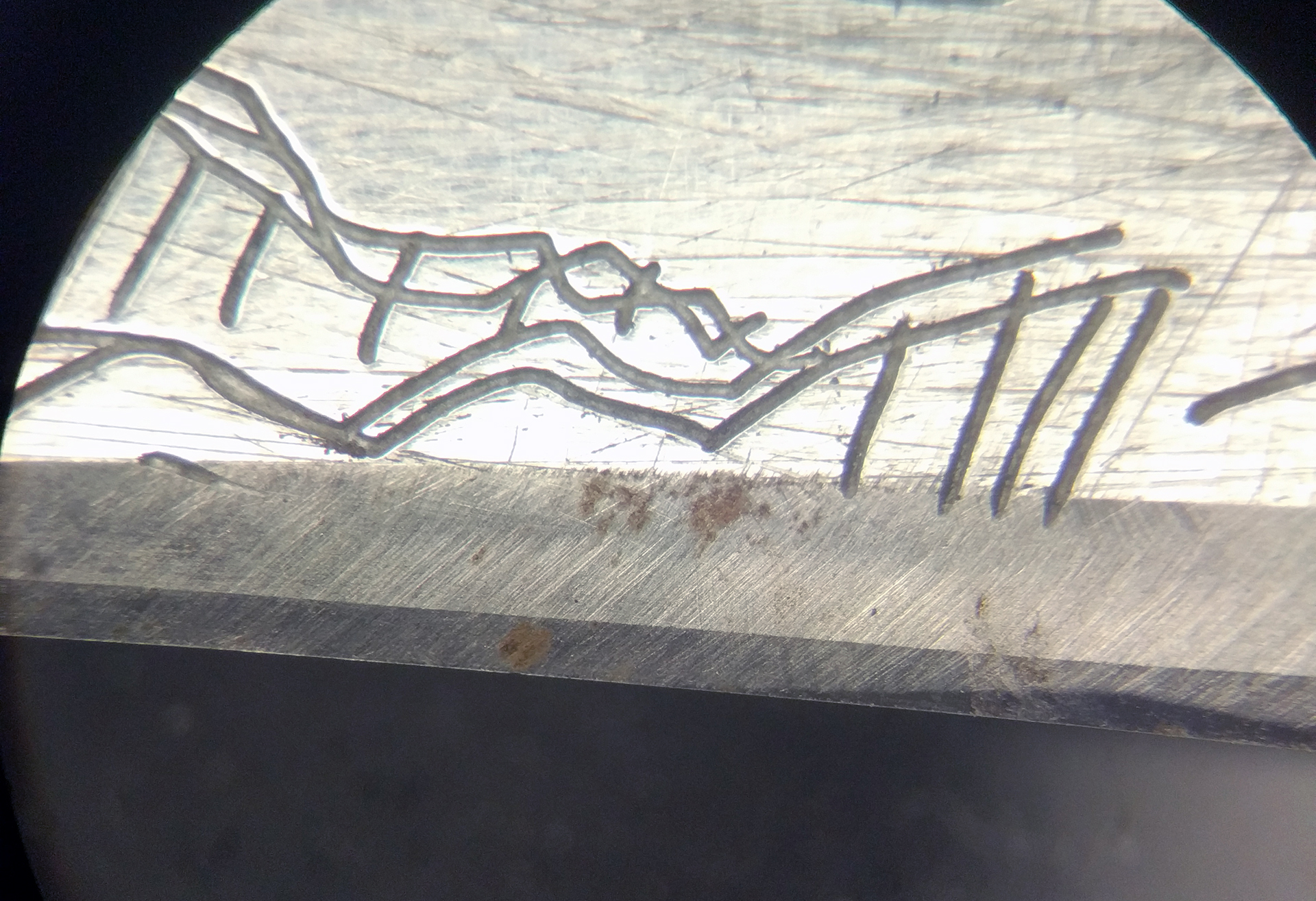

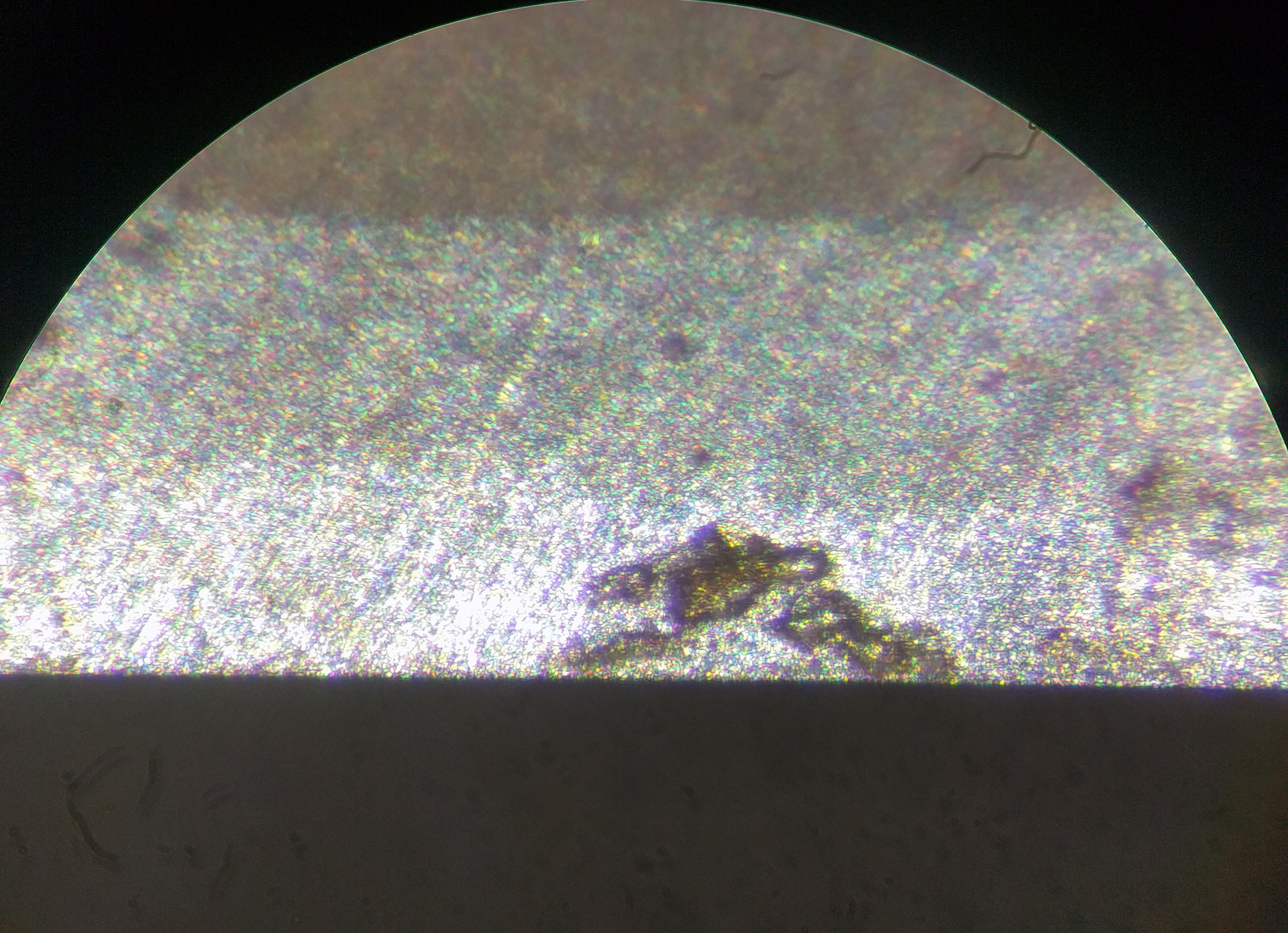

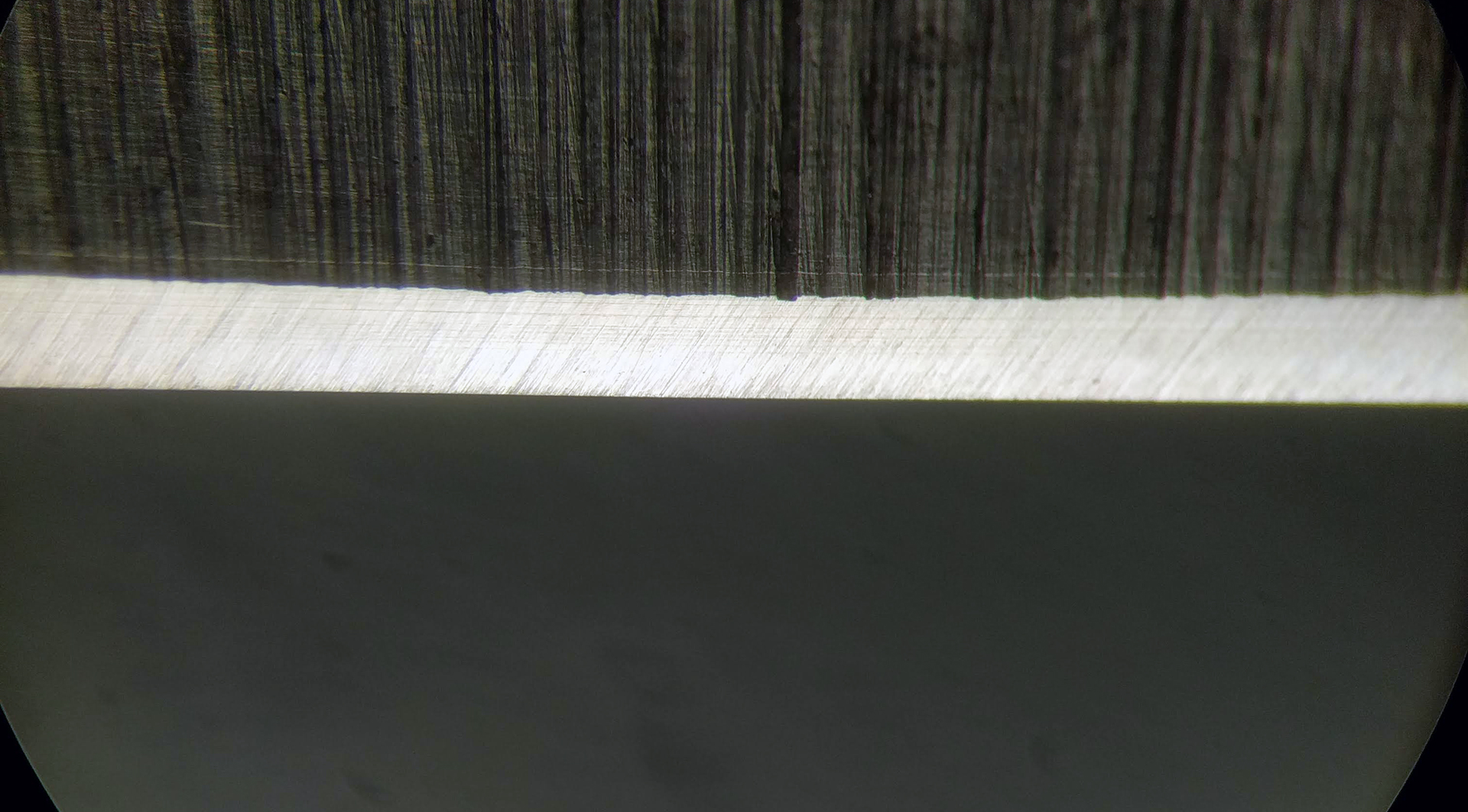

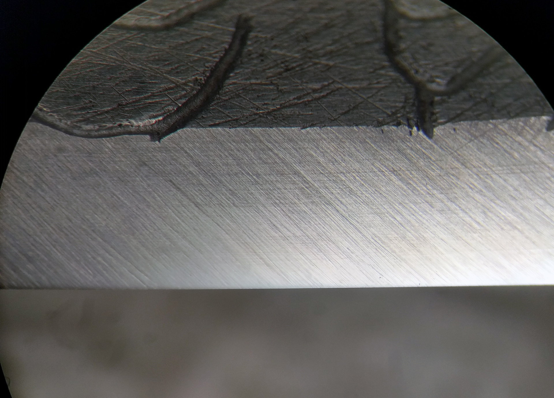

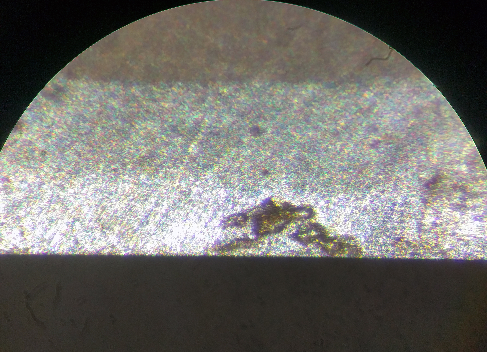

Сначала вроде все нормально было. Как начал переходить на более тонкие камни, начал пробовать рез. Вижу что-то не то. Смотрю в линзу на кромку, вижу микровыкрашивание. Прохожу еще раз, оно все равно проявляется. Короче, поставил микроскоп. И тут...
Пн фев 17, 2020 16:53:48

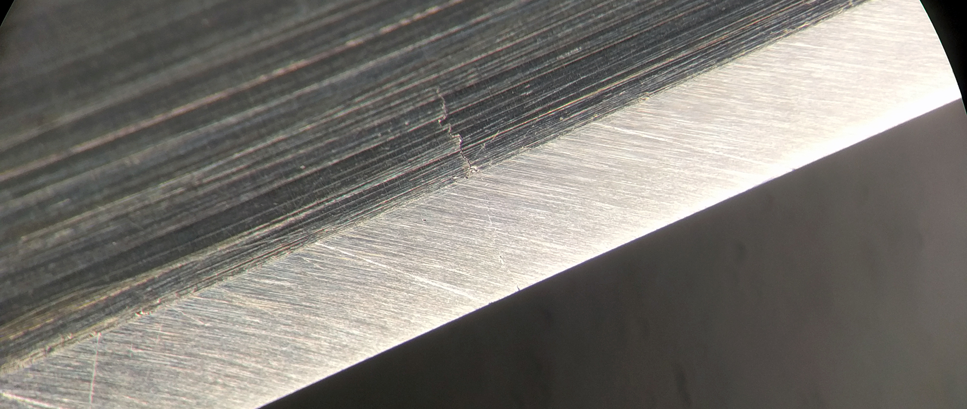

Первый раз такое, чтоб трещина по толщине клинка. Так мало того, я потом еще и на плоскости острия такую же трещину по размеру обнаружил. Только там еще она не успела выкрошиться.
Клинок я довел. Но вот хозяина ждет неприятный сюрприз.
Если смотреть глазами (вторая фотка внизу), то вроде как все норм.. почти. Но если уже знаешь куда смотреть, то и глазами видно

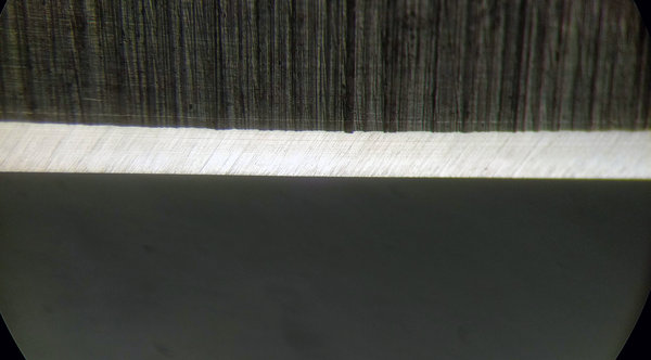

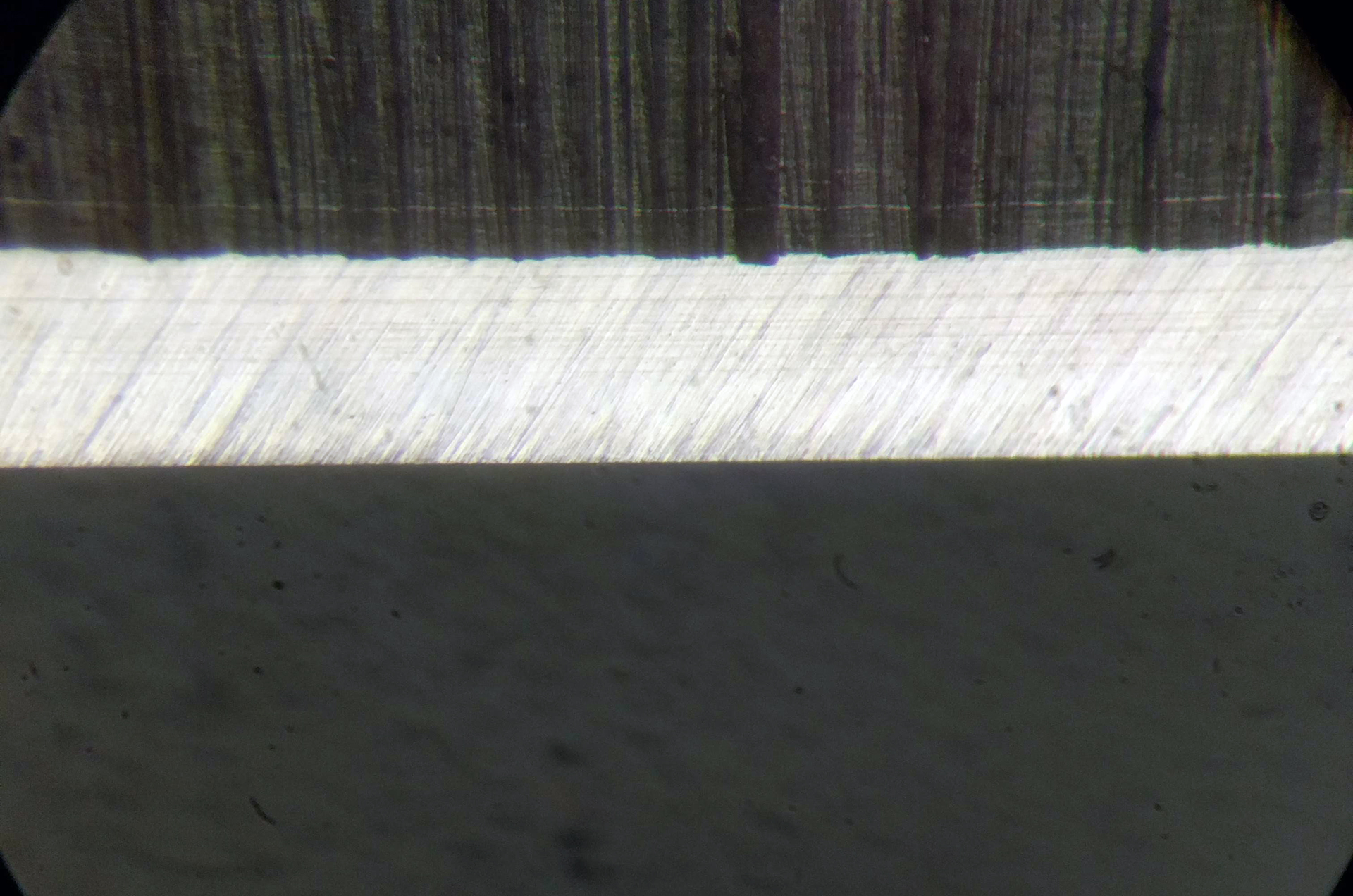

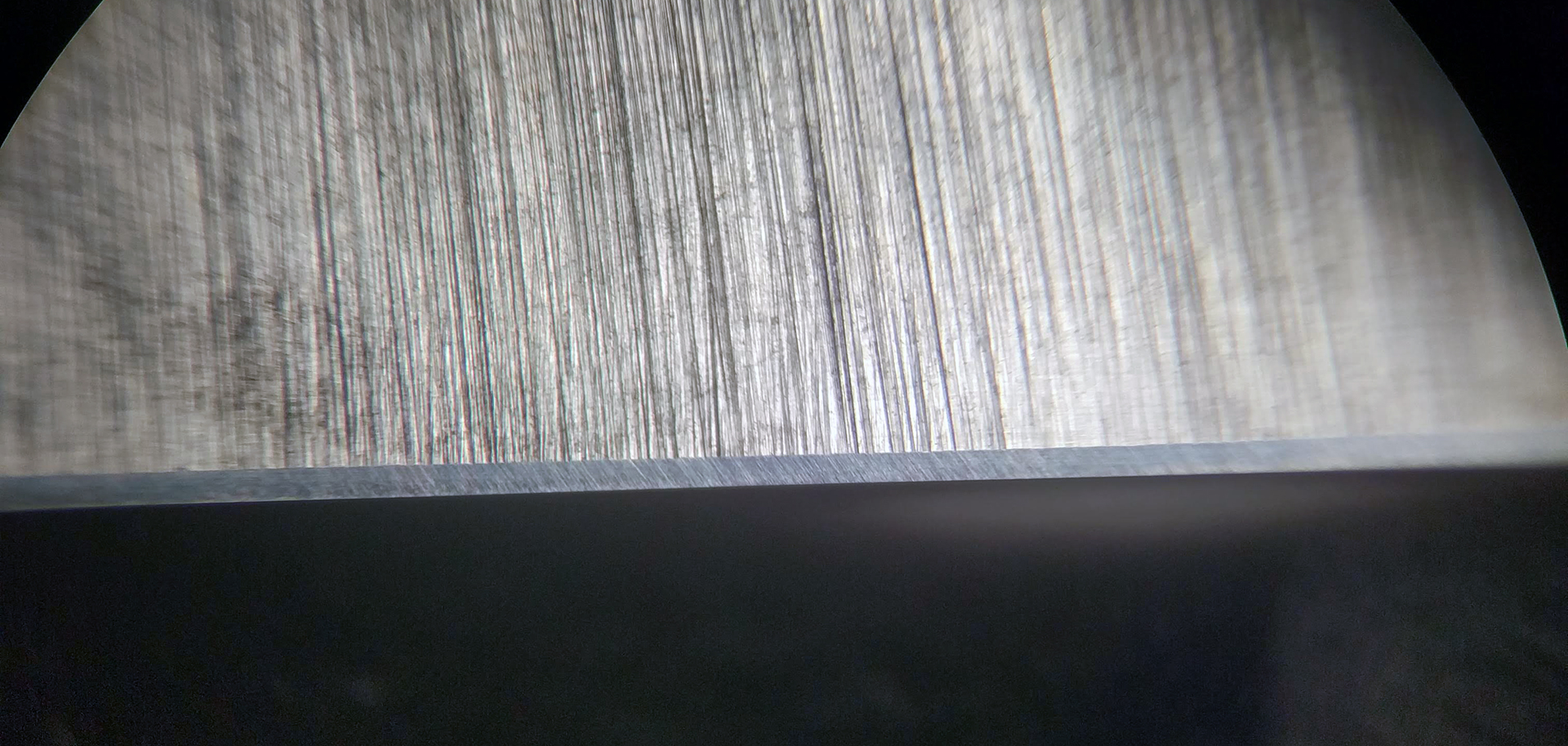

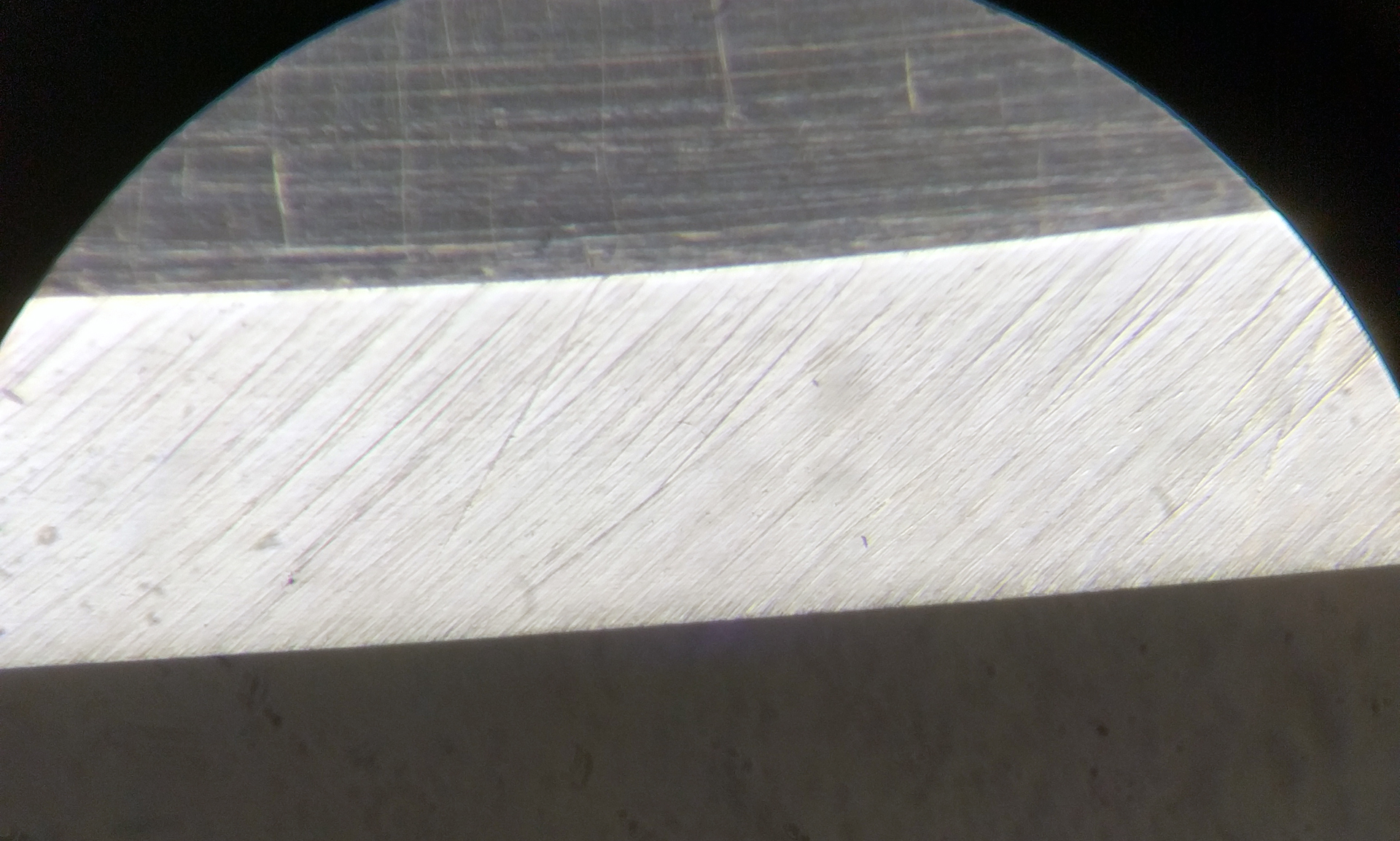

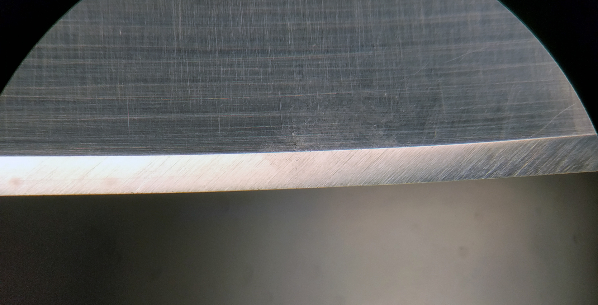

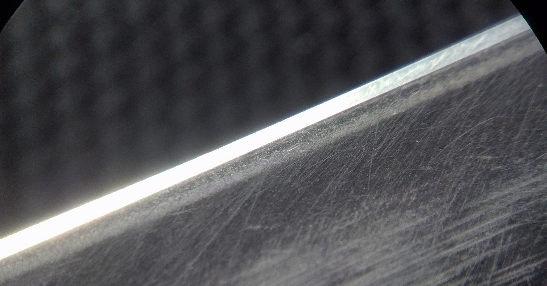

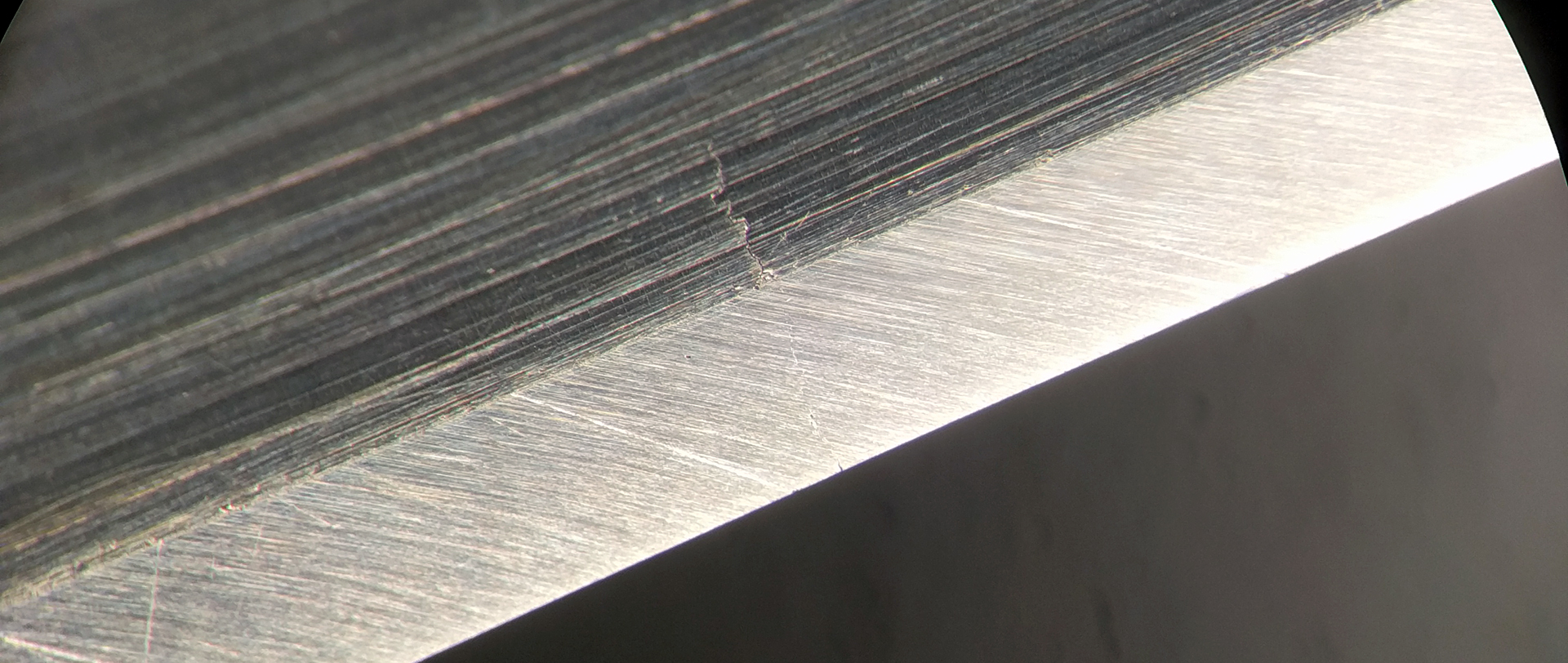

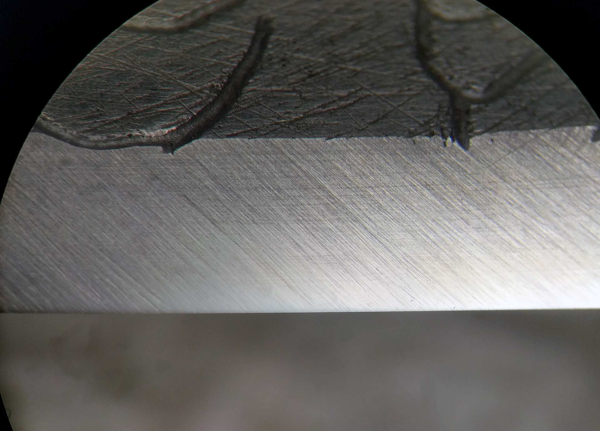

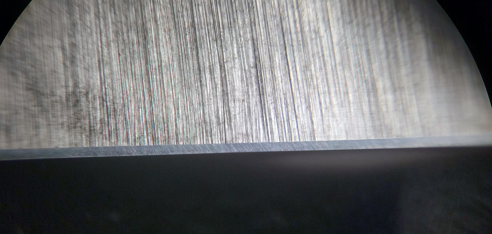

А еще, заточил наконец-то по человечески свой сапожный нож (нож-косяк). Сталь 9ХФ.
У меня их два. Еще есть брусовочный. У него углы заточки маленькие, для очень тонких работ.
Этот более универсальный.
В общем, заточил его. Порадовался. Потащил снимать в микроскоп. Как снять красиво толком придумать не могу. Там кромка микроподвода меньше миллиметра, а она как раз режет. Именно ее как раз и выводил. В общем пока мастырил, чтоб его правильно зажать, тут то он меня и укусил, собака бешеная. Кровь еле остановил. Порез маленький, кровищи ведро.
Держите тяжкими потерями полученную фотку. Одну, что более-менее получилась, перед травмой :) .

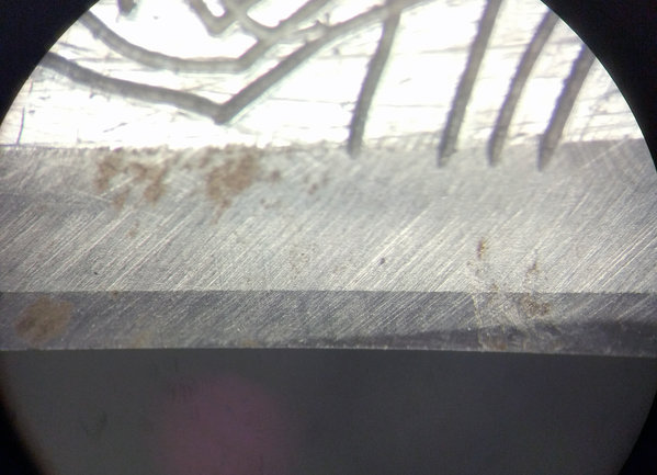

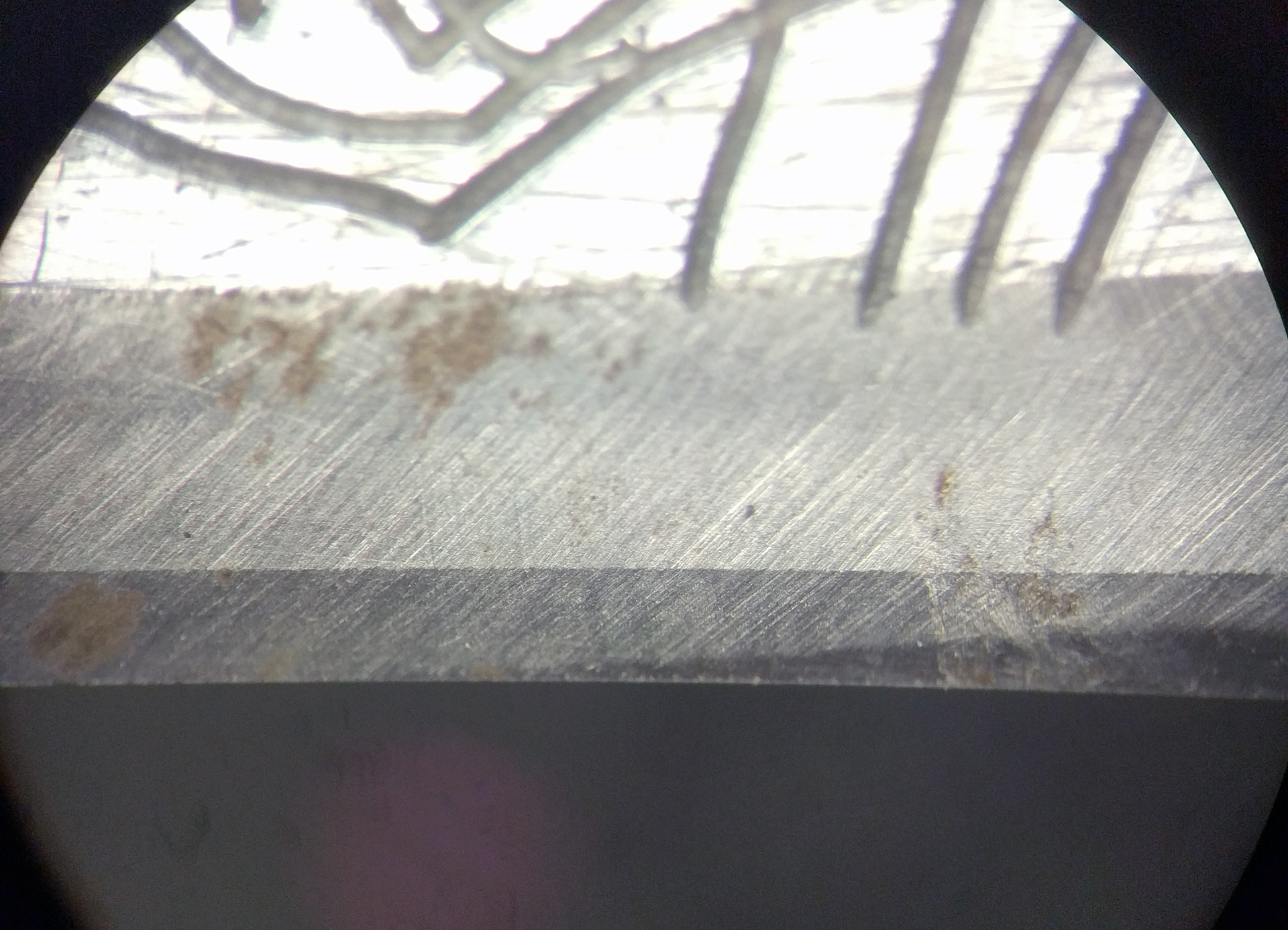

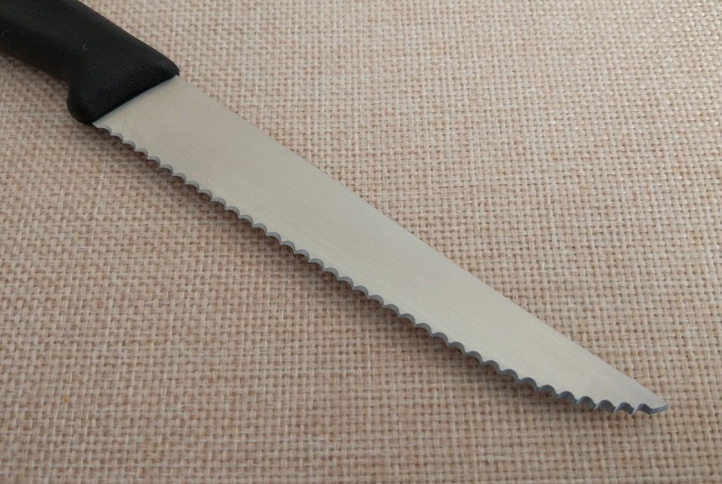

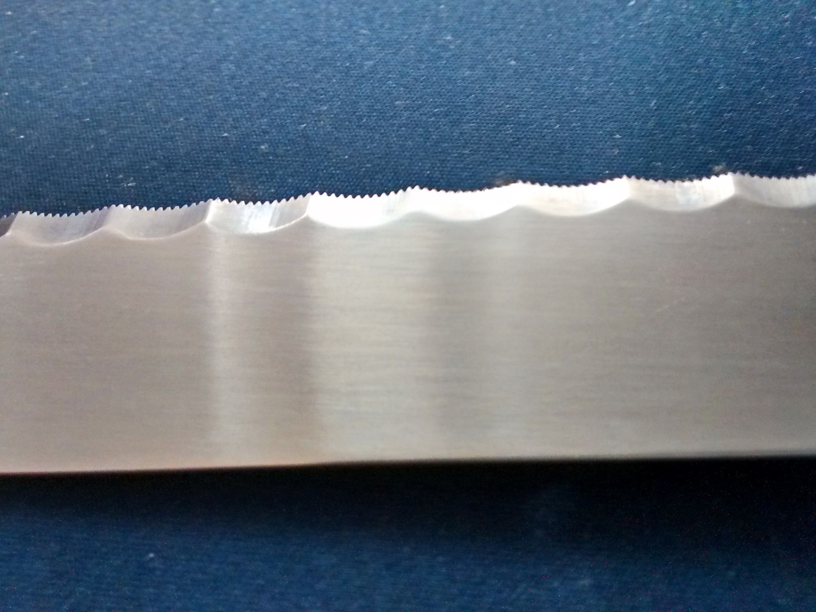

Заточил такой нож. Такие часто попадаются в АТО, в разных вариациях. В заточке неприхотливый, точиться легко. Можно на коленке заточить.
Проблема всегда со слесаркой. Сведение гуляет по ножу бывает как хочет. Перепады бывают в миллиметр+. Сделать нормальный по толщине подвод бывает практически невозможно. Но и предназначение ножа к красоте и эстетике не располагает.. А так, рабочий нож - резать, ковырять, рубить.. не жалко, даже если поломал, потерял..

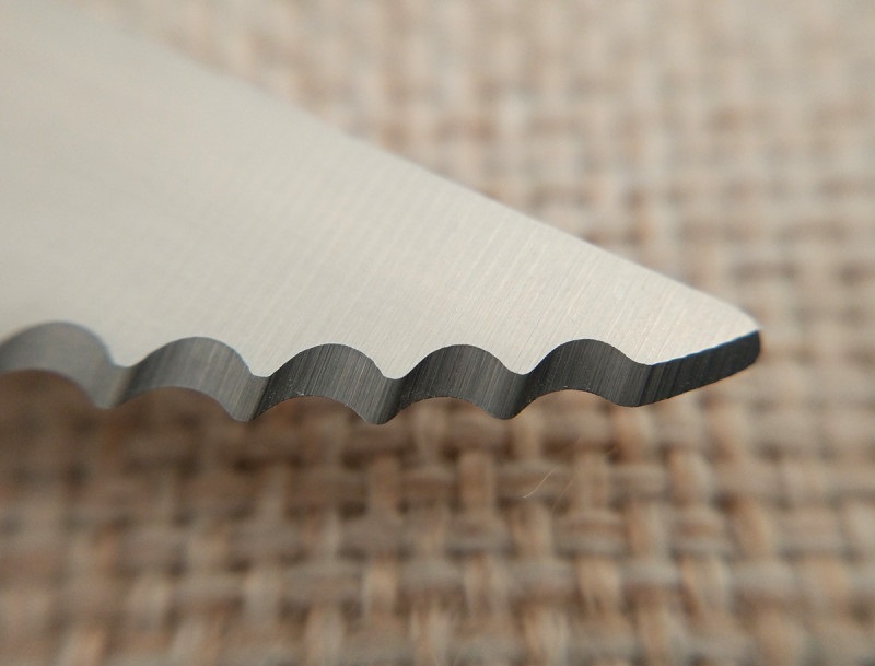

Sysopaty писал(а):Заточил такой нож.
А такой тоже точишь?
Ср фев 19, 2020 21:33:19
Torpedo писал(а):А такой тоже точишь?
Могу, но для заточки такого ножа практически не нужно обладать никакими профильными знаниями или особыми навыками. Разве только есть нюанс - как заусенец убрать с обратной стороны после заточки, чтоб не повредить внешнему виду ножа.
Точится при помощи круглого надфиля, надо только диаметр подобрать.
Надфили ищи СССР или Полтавский алмазный завод. Приблизительная стоимость гривен 60-80. Плюс нужна наждачная бумага водная высокой гритности (от 1000) для убирания заусенца с обратной стороны. Это как дешевый вариант, если нет заточных камней. Если не хочешь парится с наждачной бумагой, заусенец можно убрать пробкой от вина или деревяшкой мягкого дерева, например сосна. Но это более опасный для ножа вариант. Правда там угол заточки большой и металл должен быть пластичный, думаю, сильно ты кромку повредить не сможешь.
Еще совет, чтоб не растить сильный заусенец, надо работать на зерно и абразивом надо работать без давления.
Если нож дорогой и надо красиво заточить, придется искать набор таких надфилей с повышением гритности или точить наждачной бумагой. Брать что типа палочки для суши. Или, я когда-то жене купил набор спиц бамбуковых, штук 100 в комплекте. Там диаметры от 1мм и выше, с шагом в 1мм. Их бывает использую для подобных дел. Можно подобрать под нож.
С наждачной бумагой надо использовать СОЖ (наждачка должна быть водной, выдерживать влагу). СОЖ - или слабый мыльный раствор или масло.
Работа не творческая и скучная. :) Я денег за заточку не беру. Точу, потому что нравится. Но нравится точить "почти все". Намек.. :)
Но если не справишься, я помогу. ;) Серьезно, можешь обращаться..

Sysopaty писал(а):Точится при помощи круглого надфиля, надо только диаметр подобрать.
Где-то так и предполагал.
Sysopaty писал(а):Серьезно, можешь обращаться..
Спасибо, конечно, но по-моему оно того не стоит.
Sysopaty писал(а):если нет заточных камней
Даже для таких ножей есть заточные камни? Пипец, у меня нет слов...
А теперь добей меня и скажи что для таких ножей тоже есть заточные камни :D
Чт фев 20, 2020 21:46:31
Torpedo писал(а):Даже для таких ножей есть заточные камни? Пипец, у меня нет слов...
Нет, я не видел заточных камней для таких ножей. Хотя.. ошибаюсь.. есть фигурная керамика у Spyderco :) :
В целом, ножи с односторонней заточкой (у тебя с некоторой вариацией именно такой :)) точат с одной стороны. Вторую сторону обрабатывают по всей плоскости, чтоб побороть заусенец. Пример - японские классические ножи (первый попавшийся короткий ролик):
Но если ты не гонишься за идеей оставить на своем ноже "односторонню заточку" и не гонишься за "идеально-правильной" заточкой, тогда можешь сделать на своем ноже "классическую двойную заточку" и аккуратно убрать заусенец все тем же надфилем. ;) Заточной юмор, ага.. :)

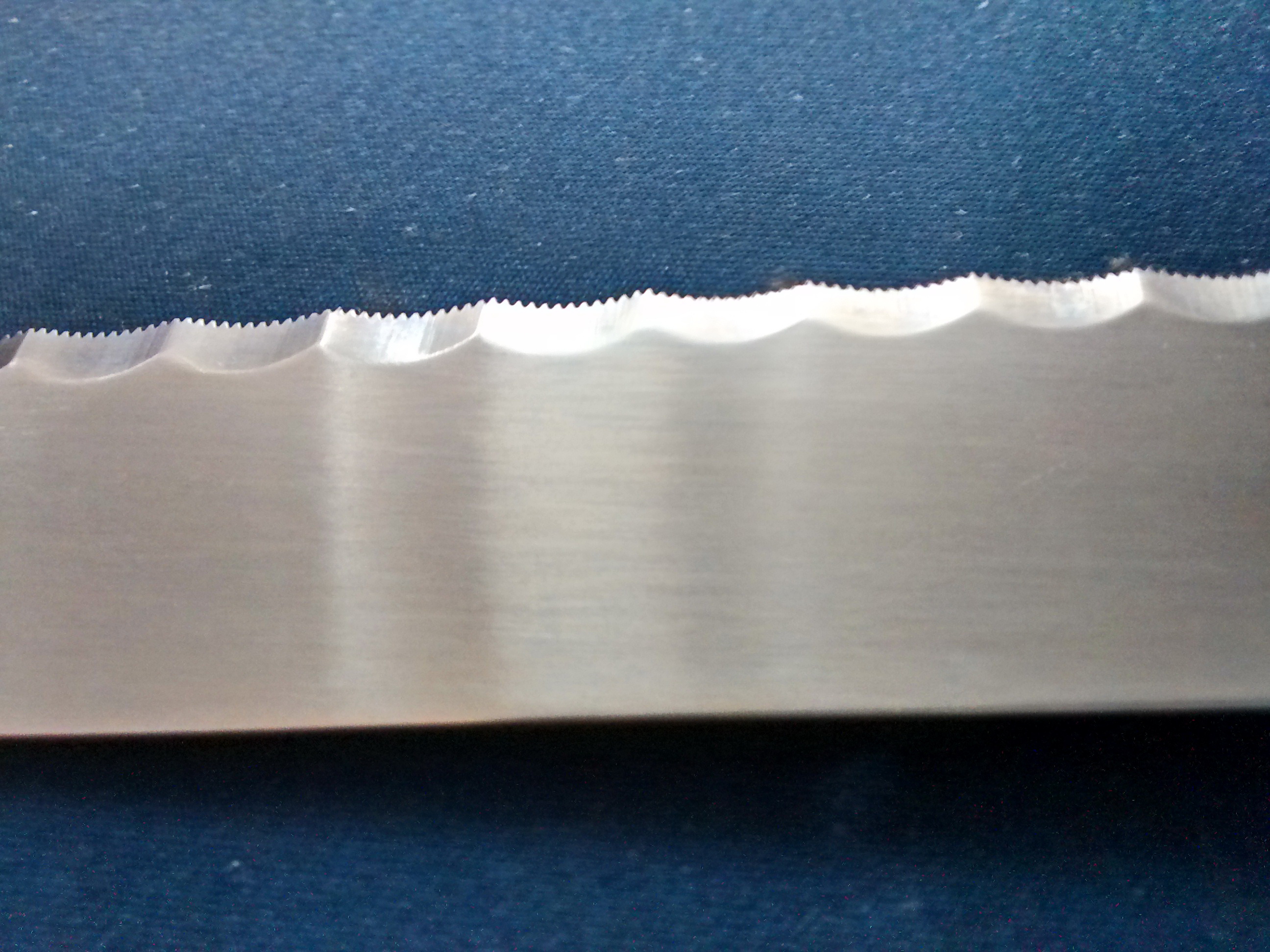

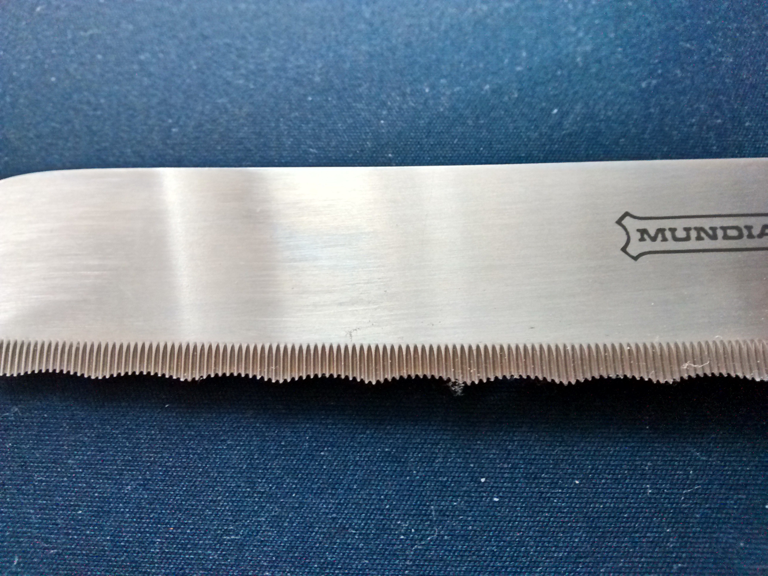

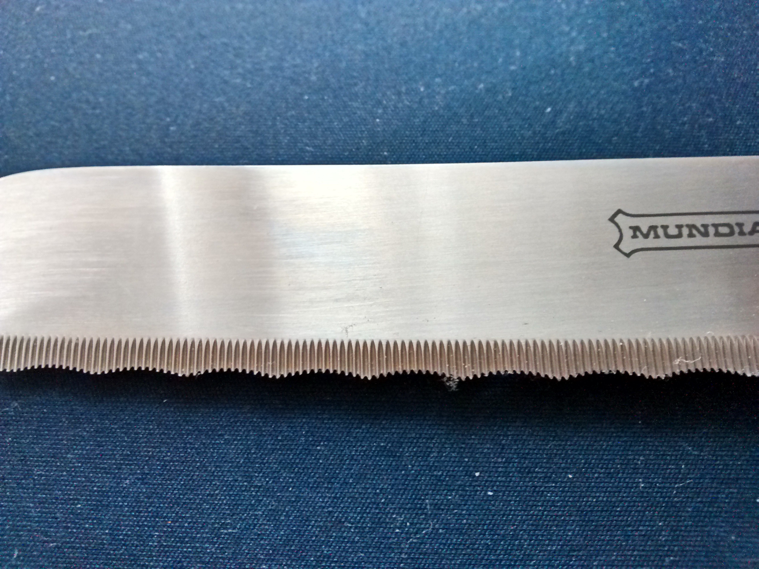

Главная мысль. :) У меня есть хлебный нож. Я его ни разу не точил. Ну, может пару раз было, что на коже с пастой обратной плоскостью пару раз типа "правил". И то, считаю что это лишняя работа. Больше для успокоения совести.
Вообще считаю, если держать кухонные ножи острыми, хлебный нож в доме не нужен. По крайней мере, крошек от него очень много по сравнению с обыкновенным острым кухонным ножом. А если нож кухонный очень хорошо заточен и при этом он достаточной для одного реза по хлебу длины, крошек вообще не будет.

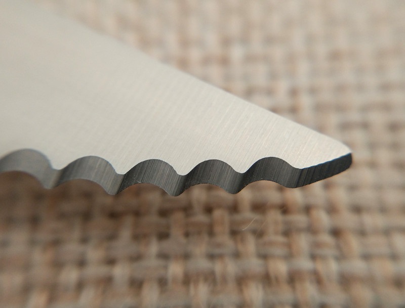

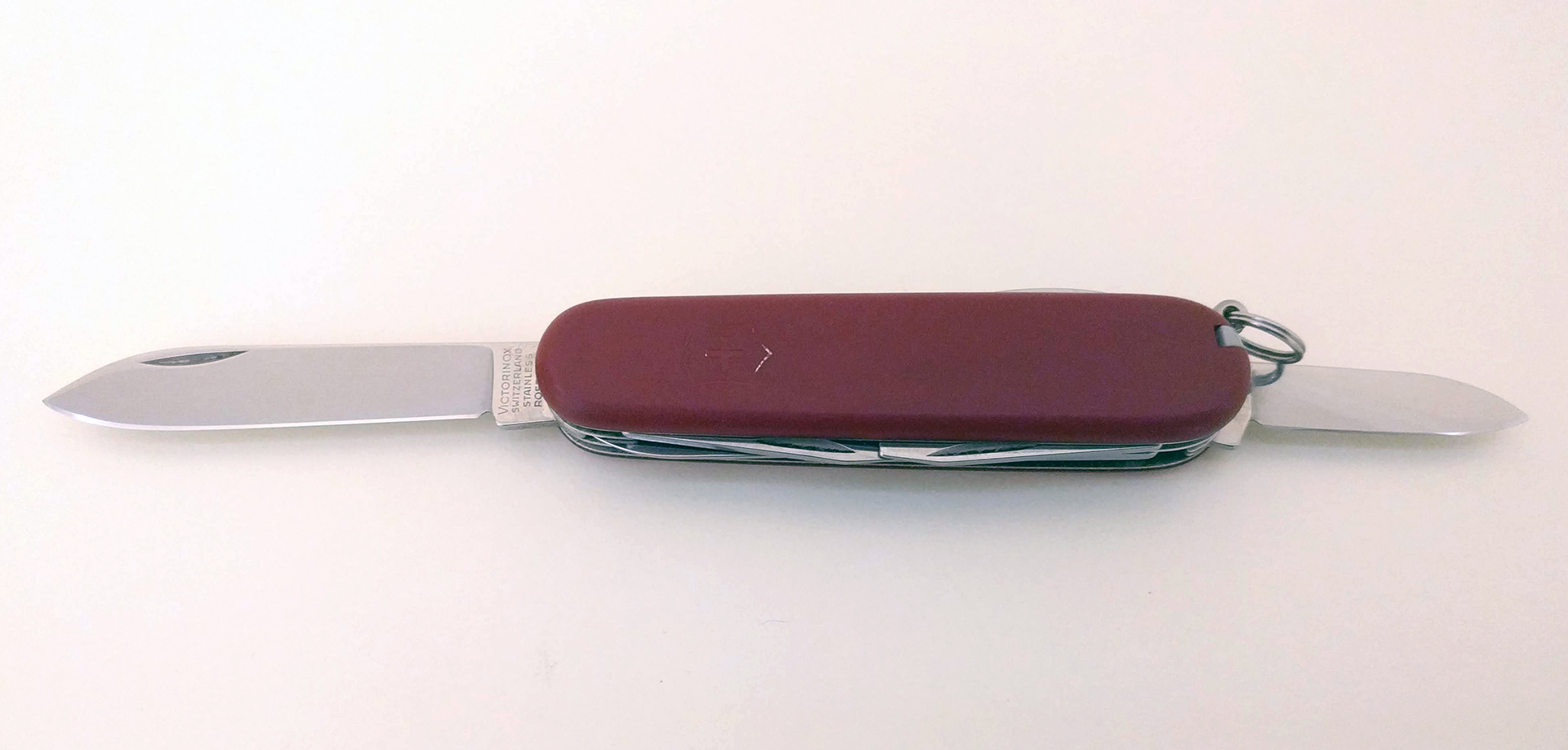

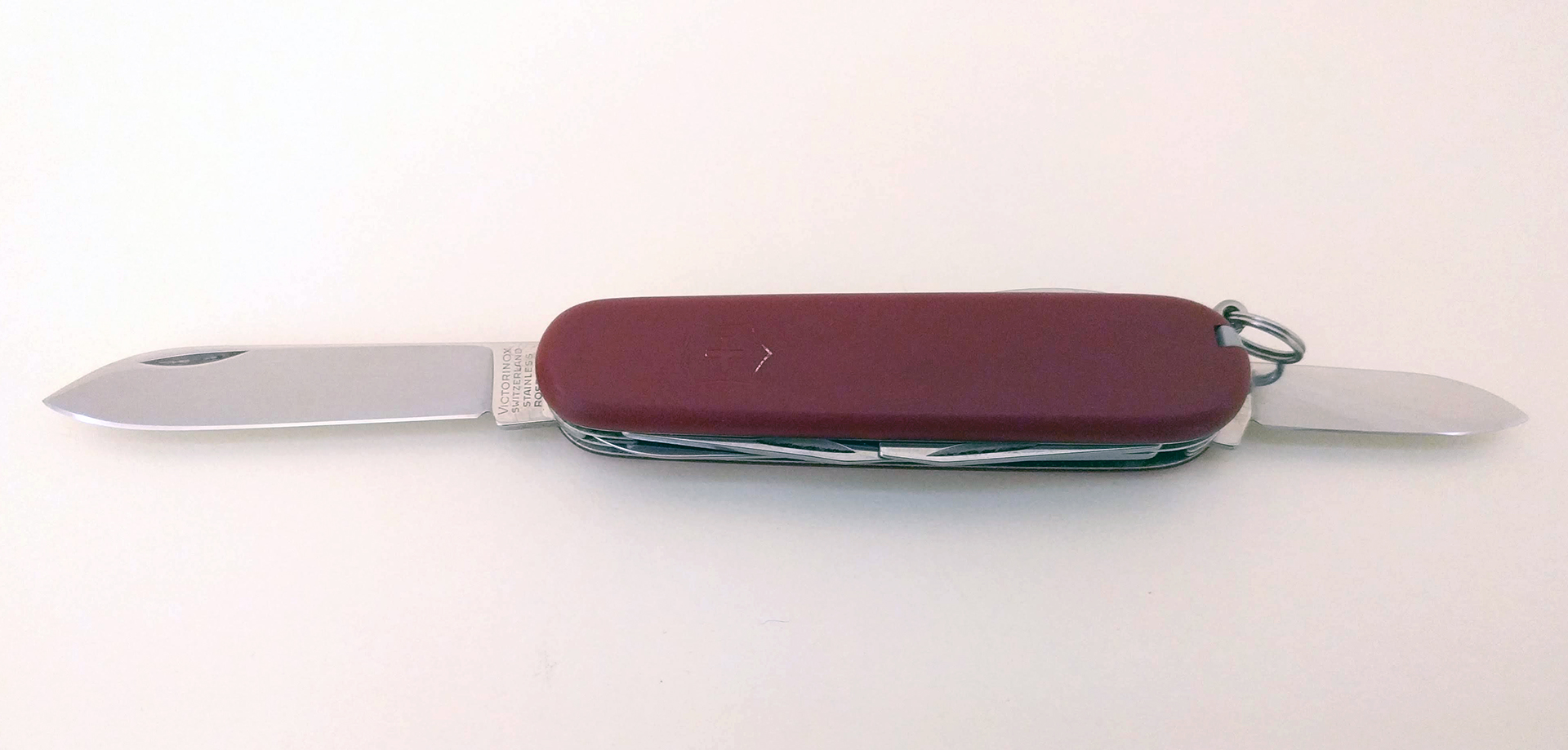

Заточил такой нож. Думаю, многие его узнают.
