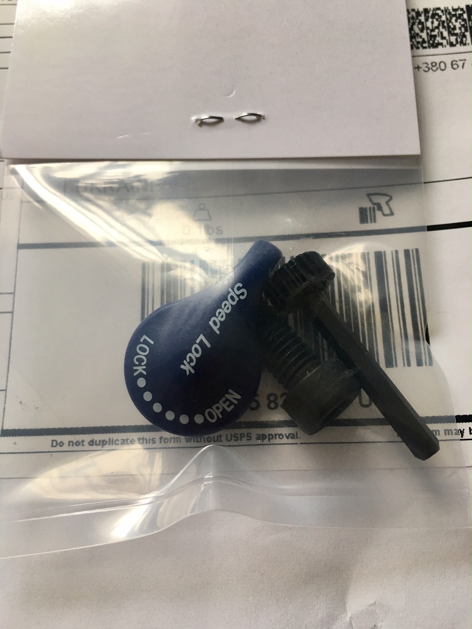

Сообщение Kostya » Сб май 13, 2017 14:46:49

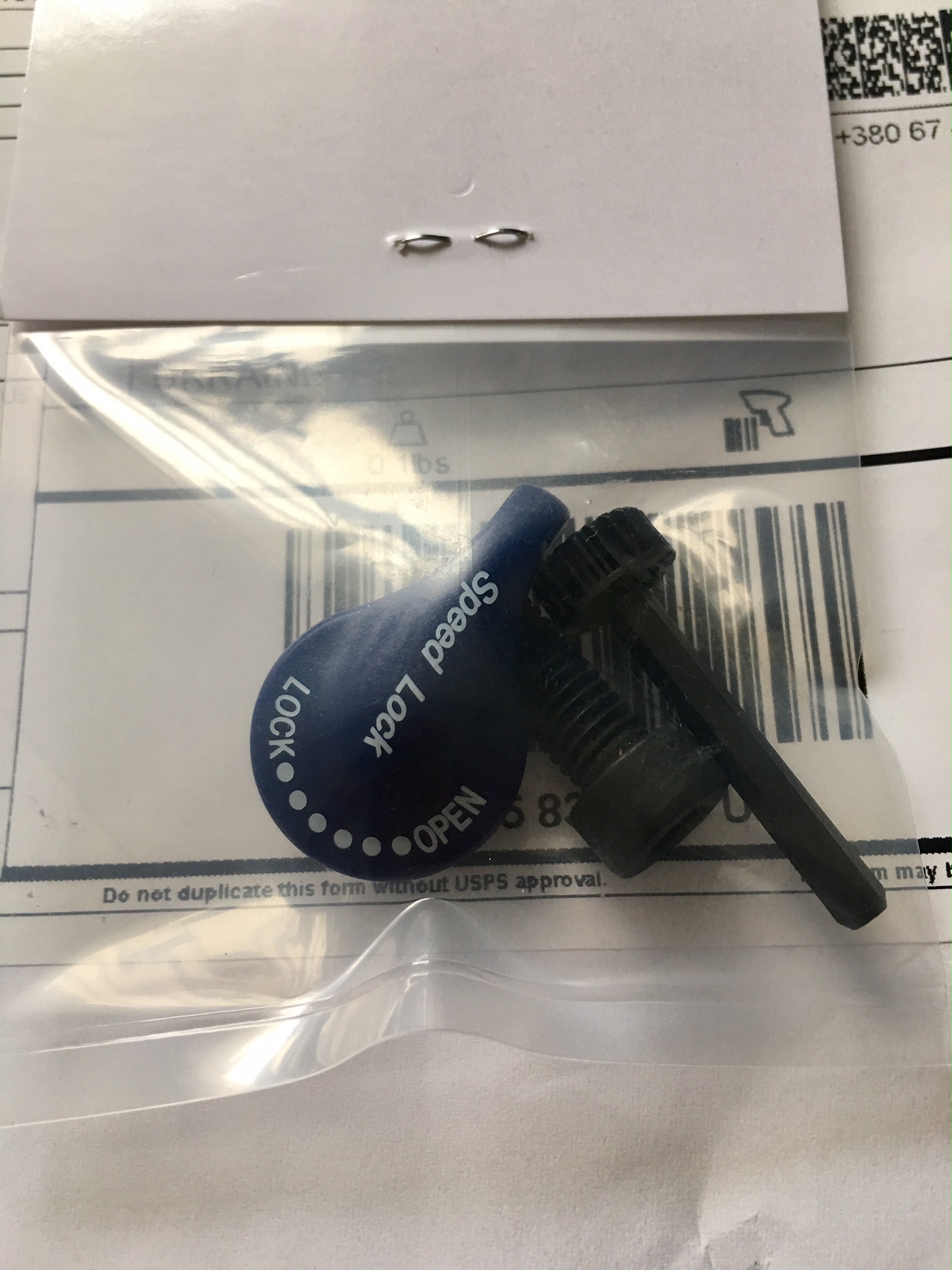

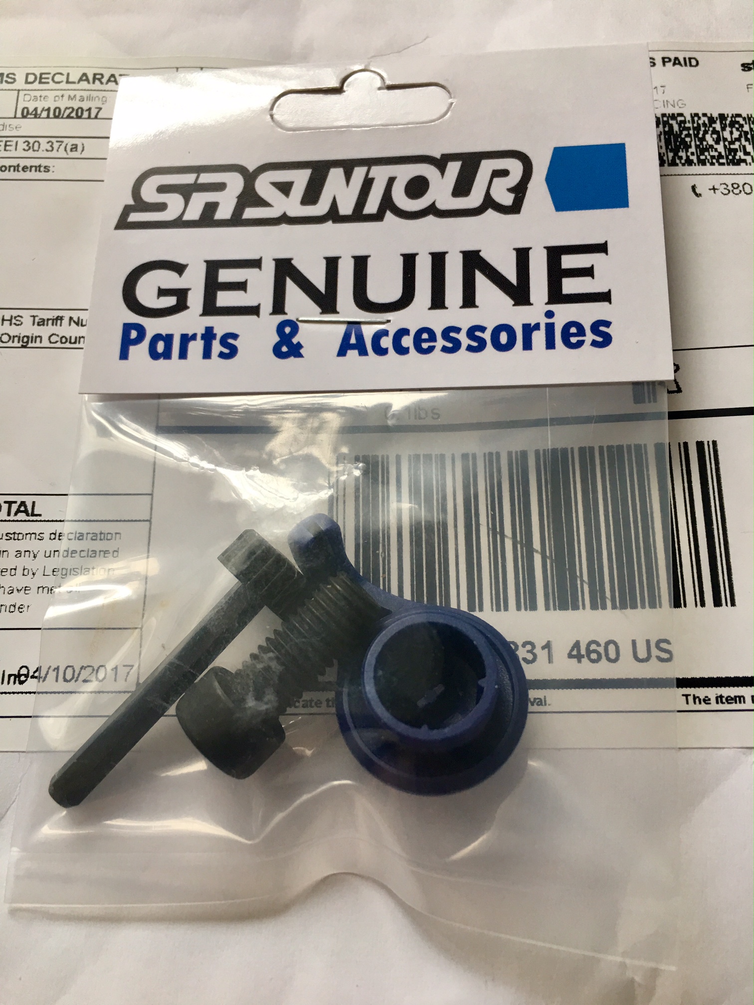

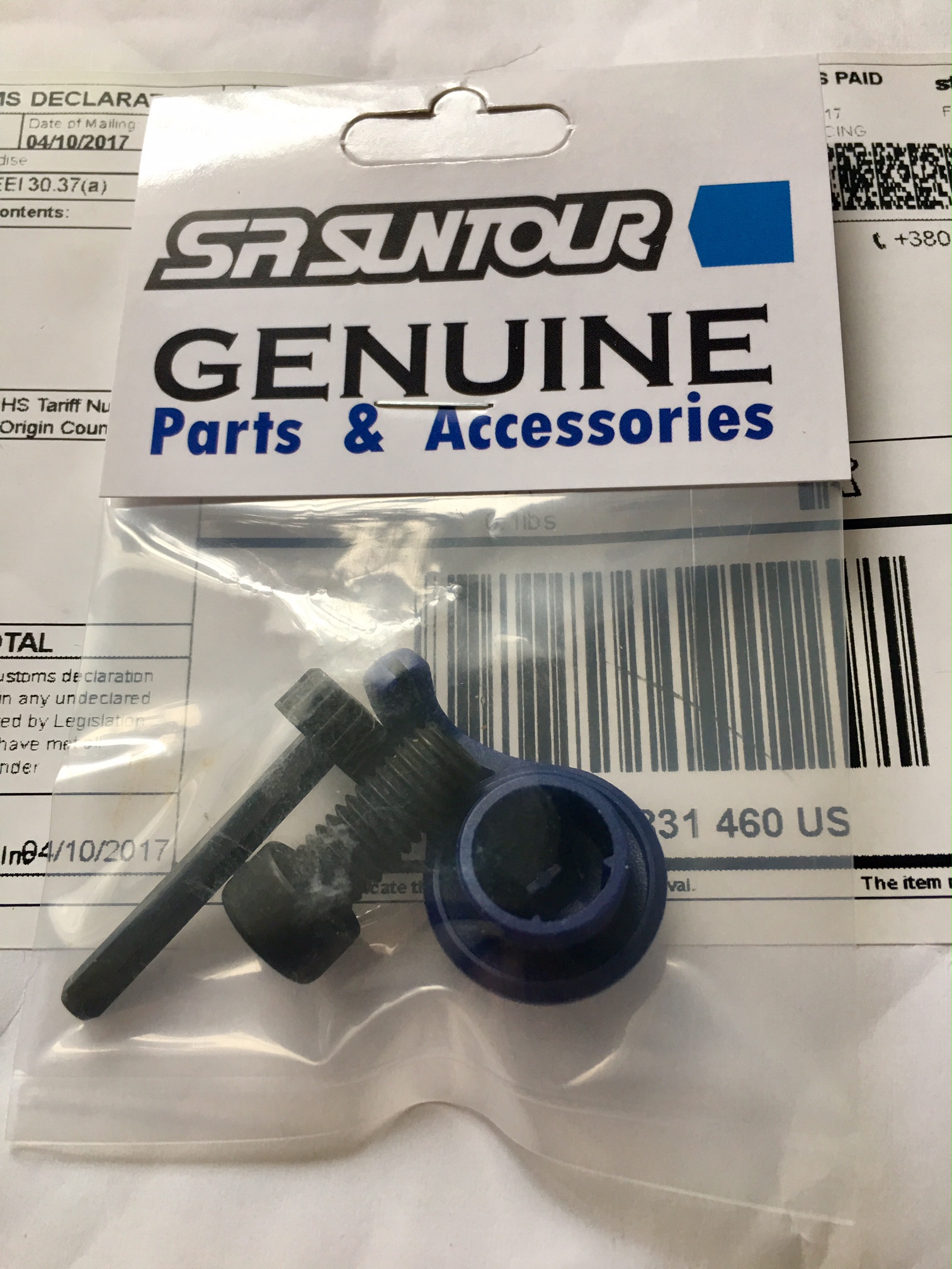

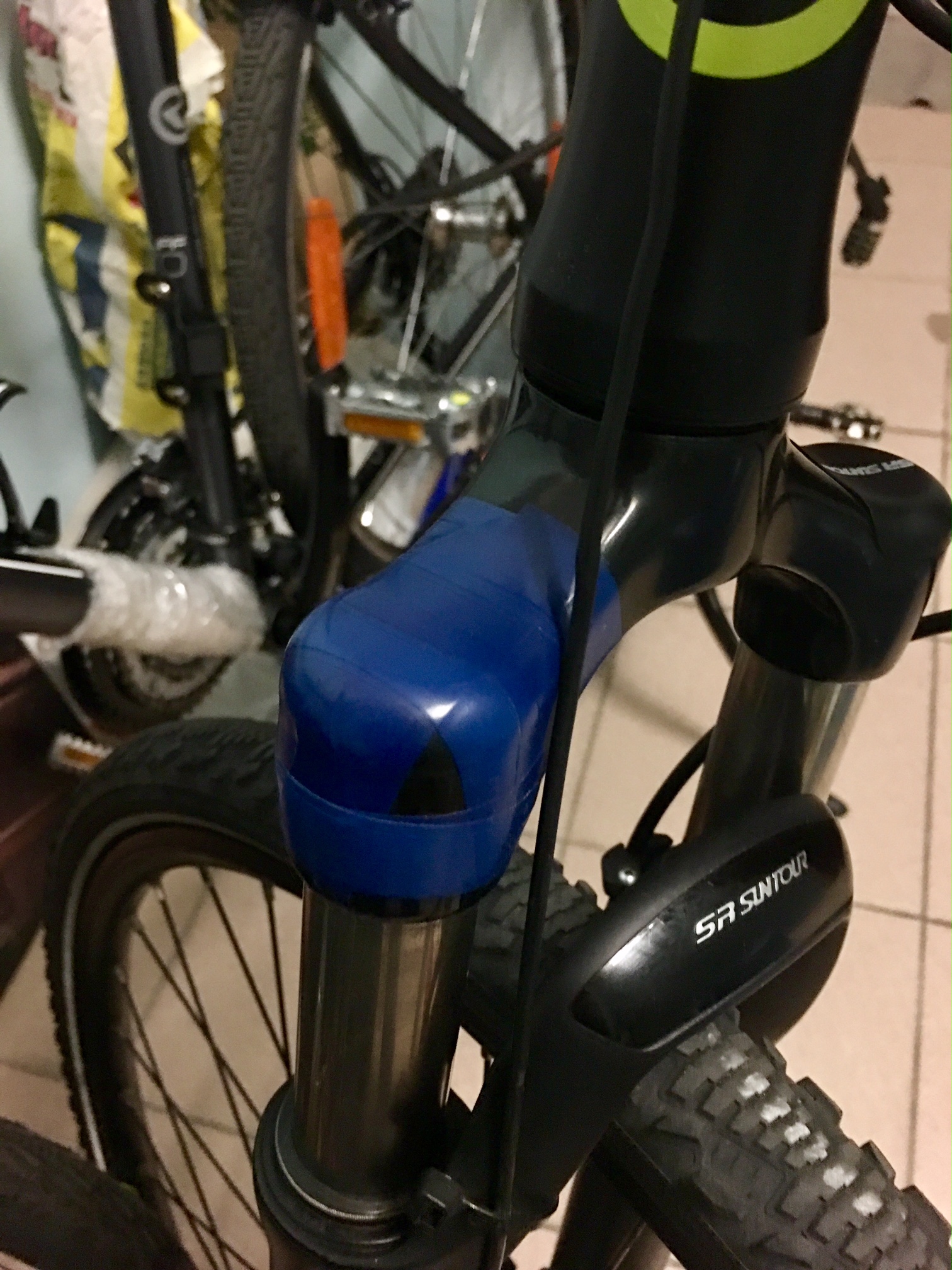

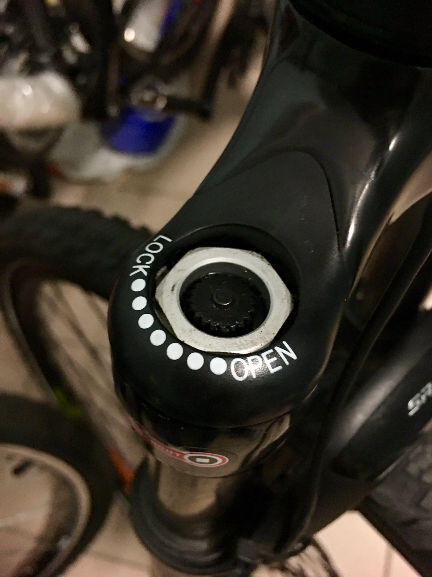

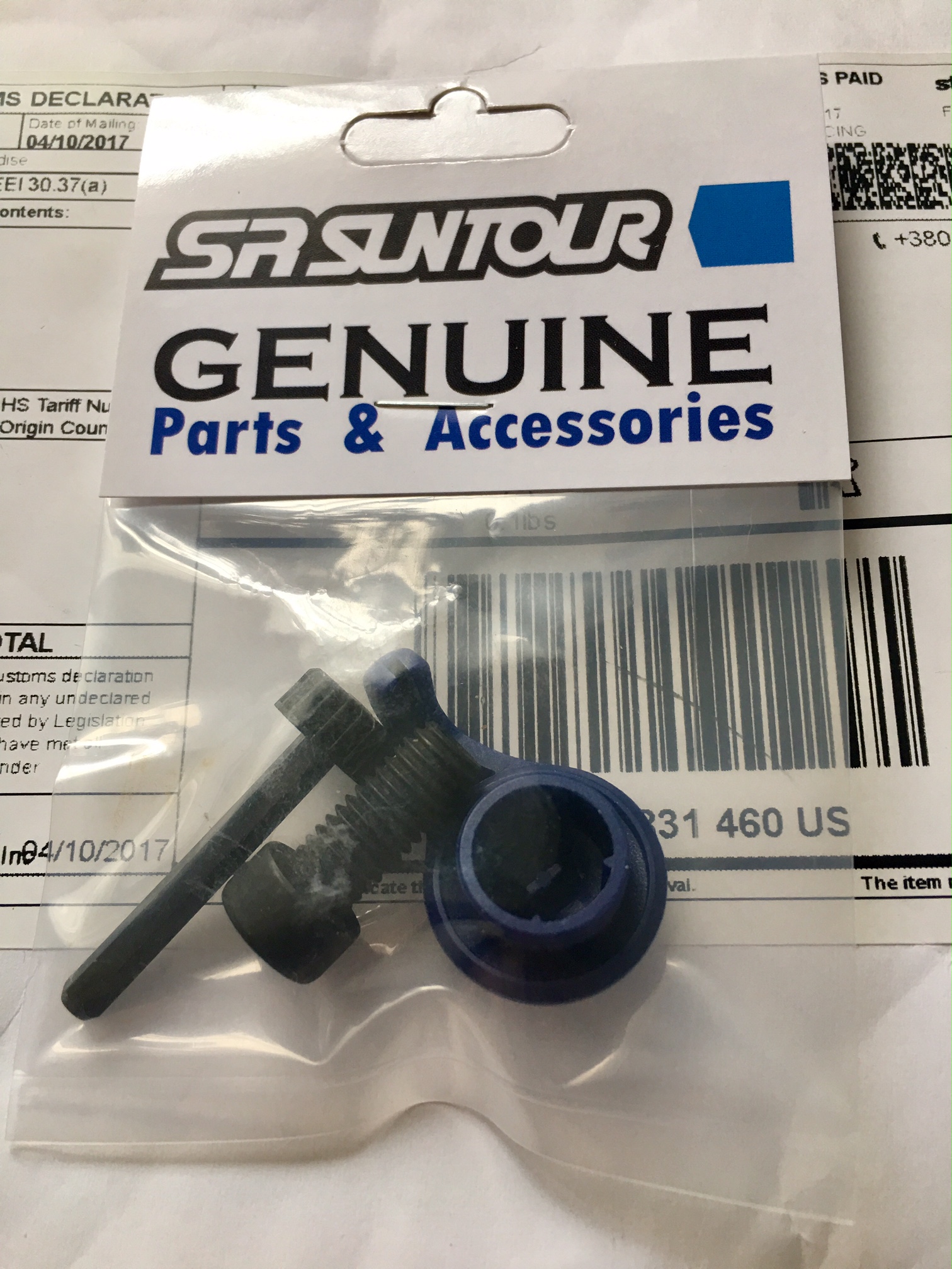

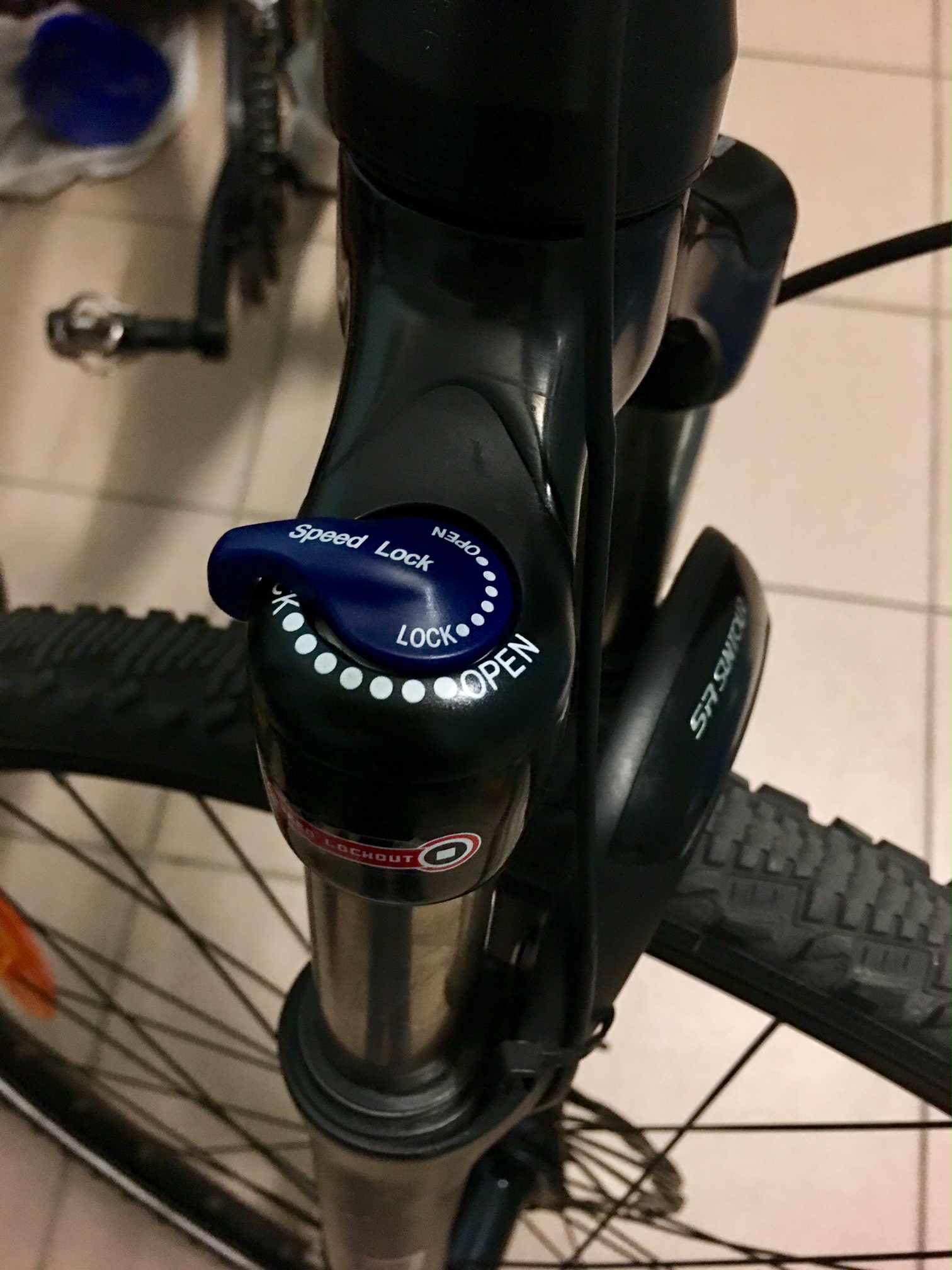

Во время одной из покатушек велодорожками Позняков потерял переключатель локаута вилки. Искать в потемках не было желания, да и круг был весьма велик, а мыслей, где конкретно он мог соскочить, не было. Поэтому методично обзвонил чуть ли не все веломастерские Киева и округи в поисках этого переклюка. Причем, готов уже был и дистанционный втулить, но только нету под мою вилку такого... Единственное место, где нашел - сайт самого производителя в США. Там и заказал. Ровно через месяц посылка была у меня в почтовом ящике. Причем, в комплект входит сам переклюк, шток и винт. Не знаю зачем, так как шток потерять едва ли можно - он длинный и в достаточно густой смазке, но будут у меня теперь в запасе.

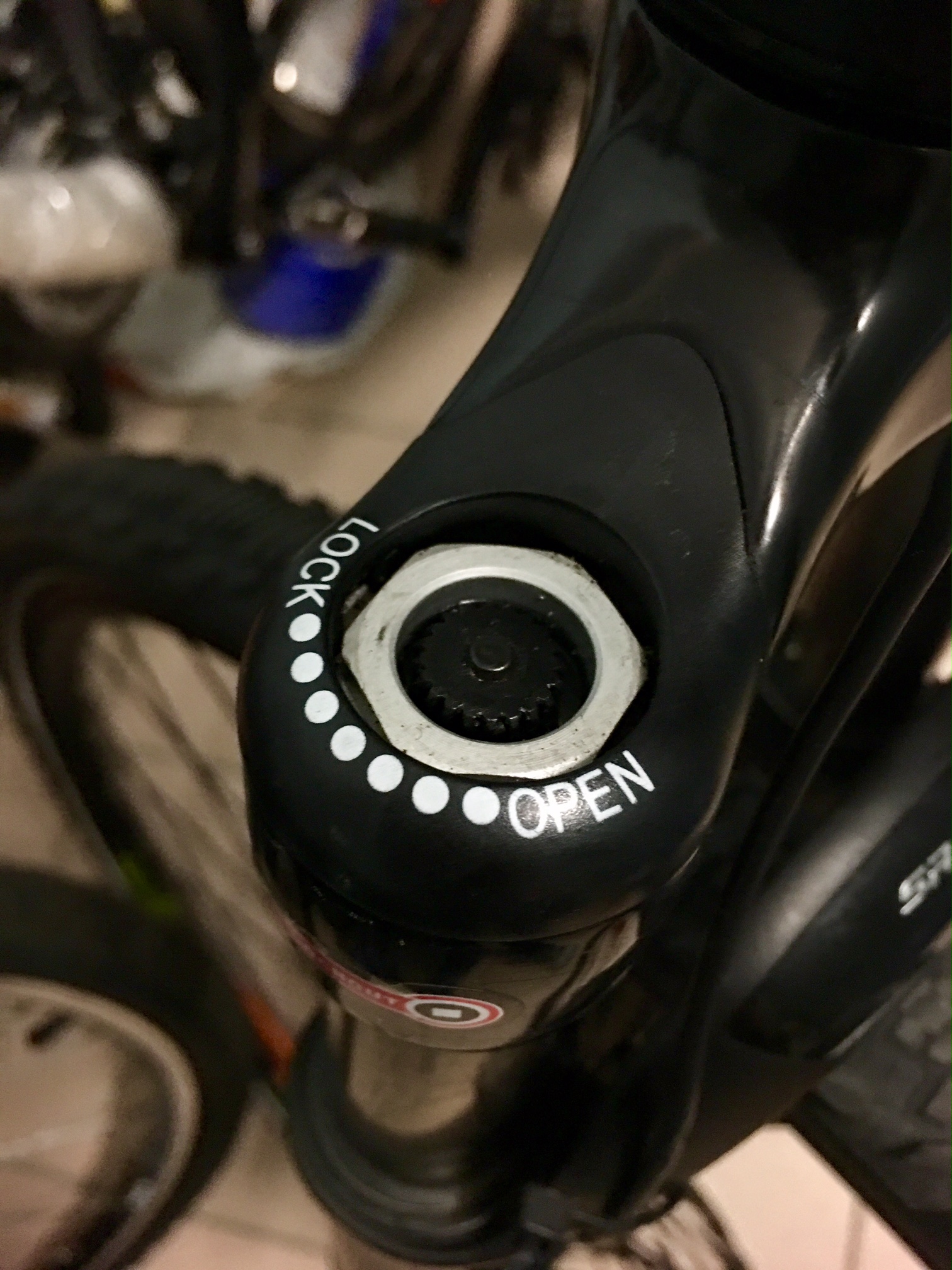

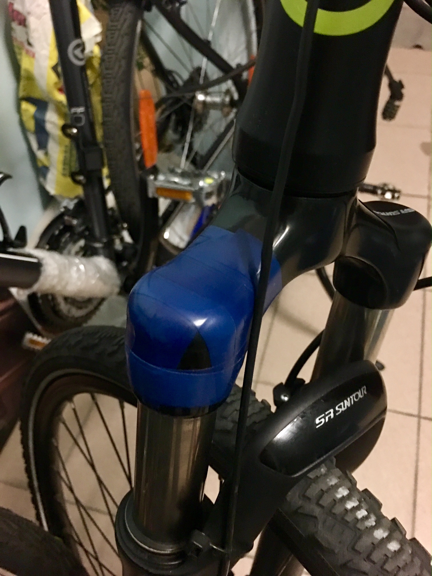

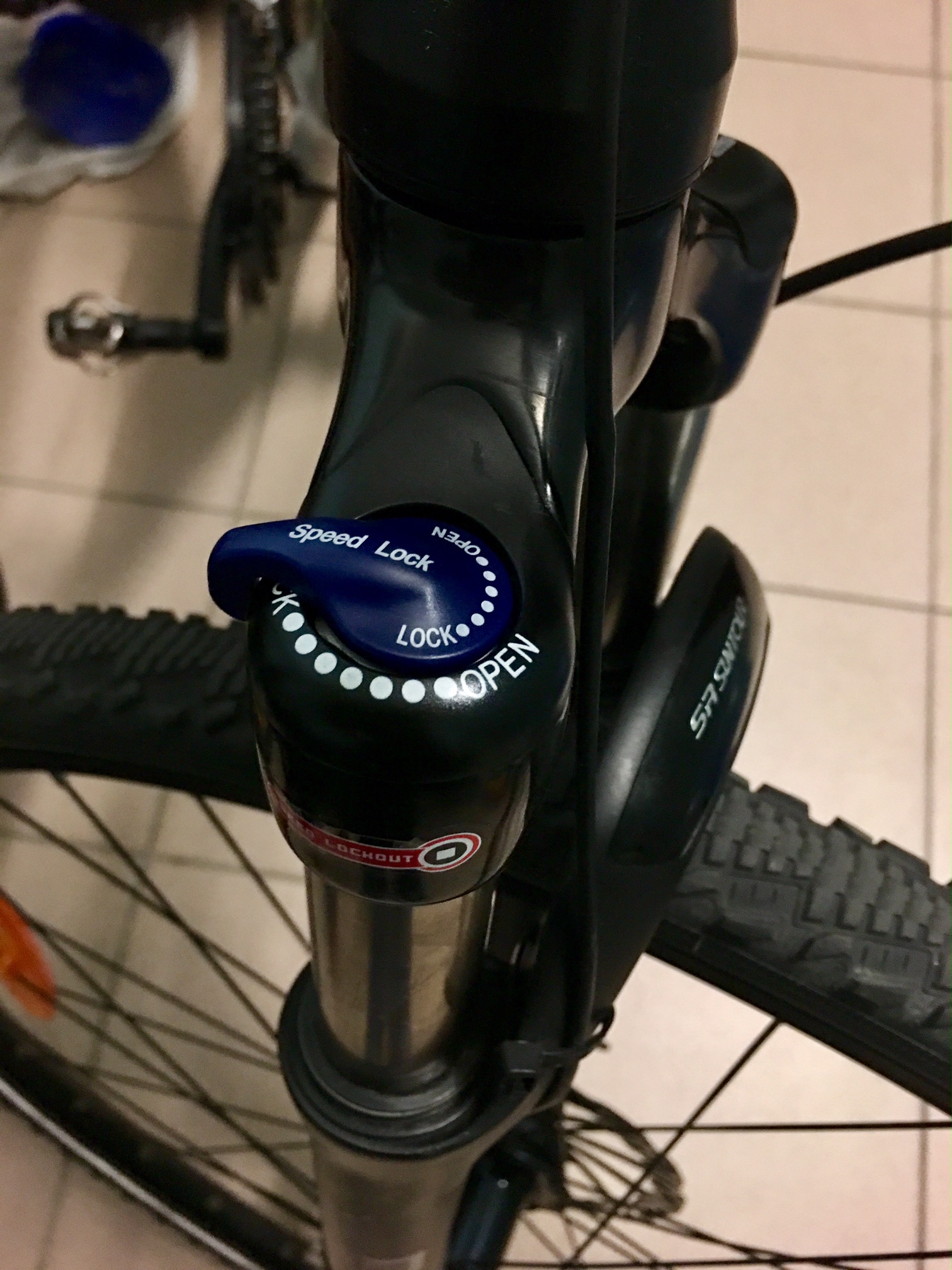

Без локаута катать было очень грустно, особенно по ровному и чистому афсальту, так что установил сразу, как только получил. Но... В процессе установки выяснилась причина потери на ухабе родного переключателя - это износившееся внутреннее кольцо, фиксирующее поясок переклюка (оно в пазу большой светлой стальной гайки-заглушки изнутри). То ли оно стерлось, то ли усохло, но не защелкивается в нем переклюк. Посему, придется дофиксиросвать его пока изолентой. Потеплеет - поеду в мастерскую на Гришко - там парни точно подберут колечко подходящее. Вид, конечно, не такой дикий, как был с изолентой без переключателя, но выкидывать еще раз 10 баксов неохота. 8)
