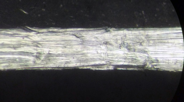

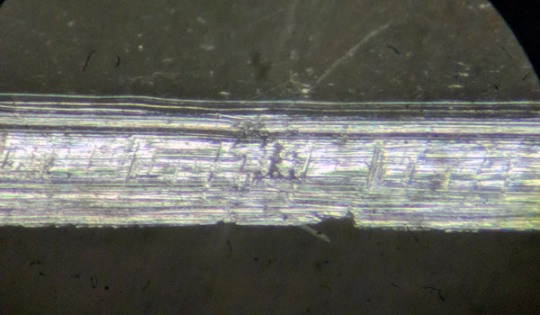

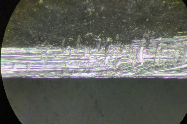

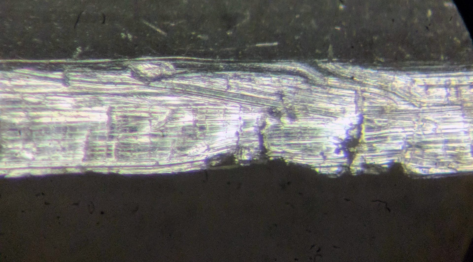

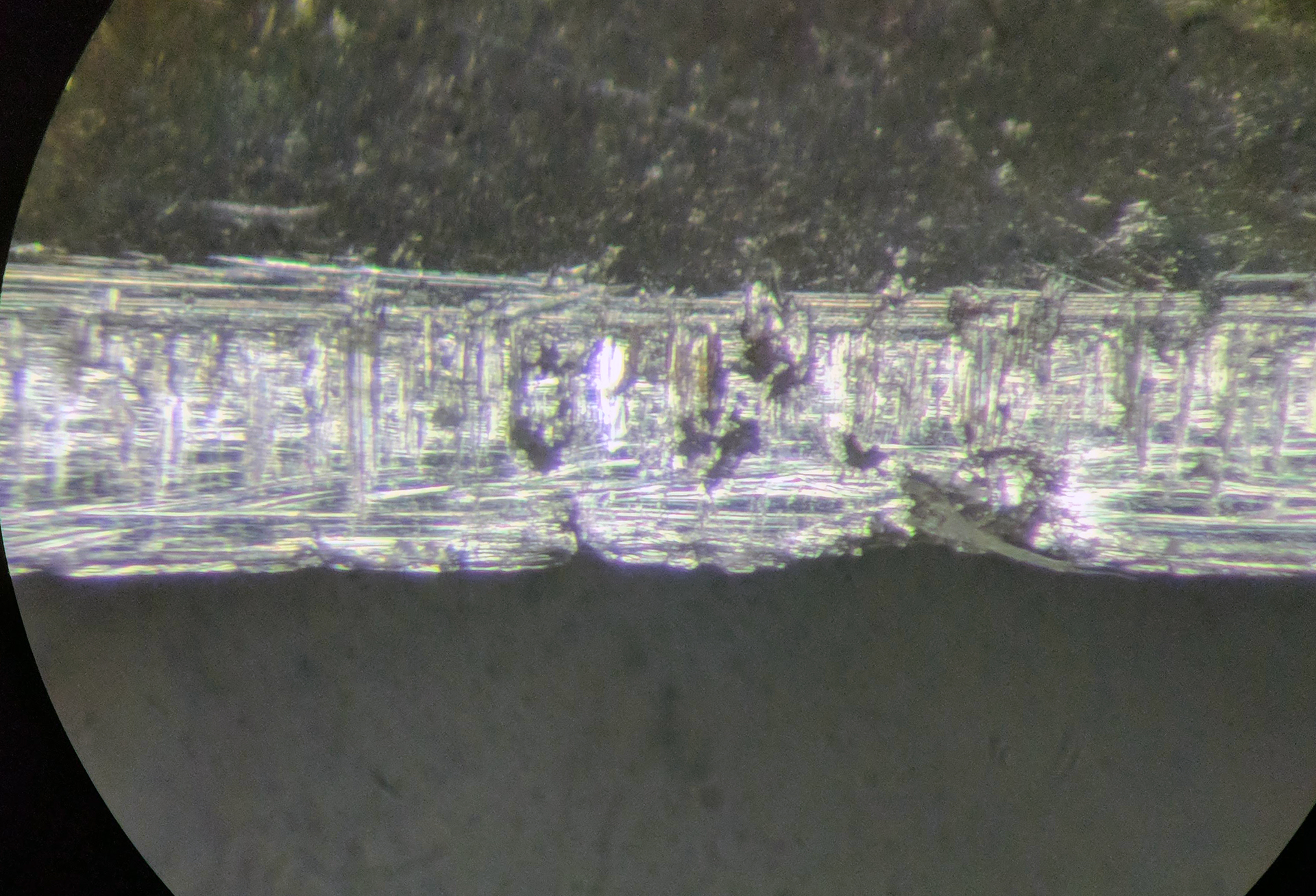

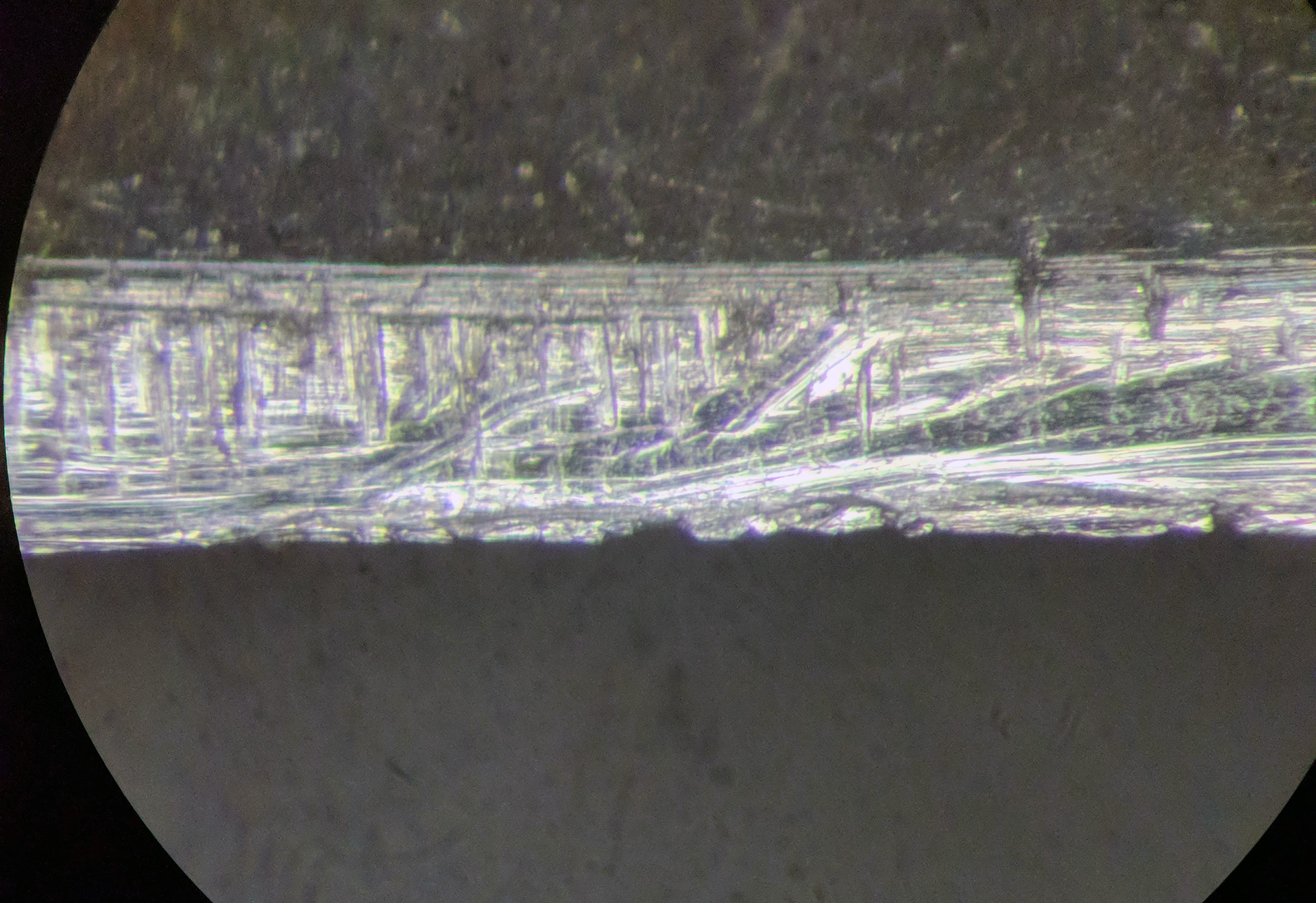

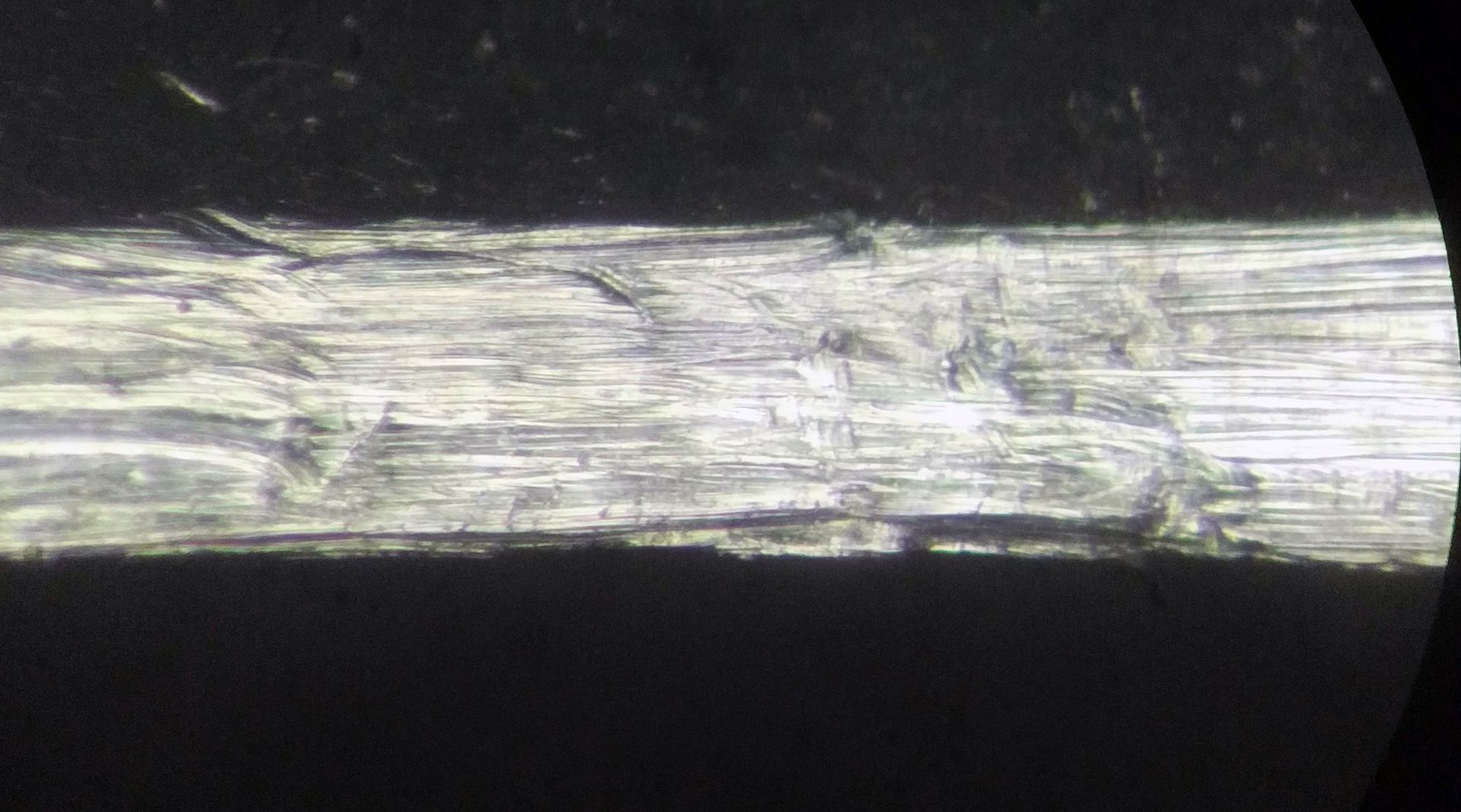

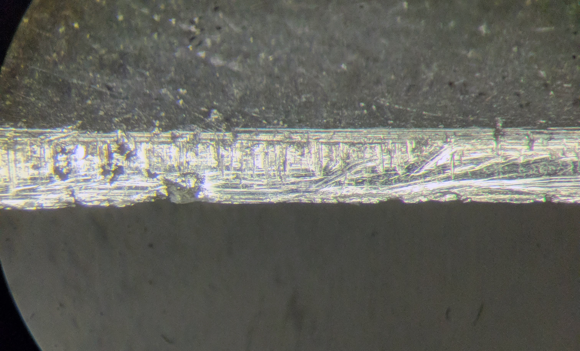

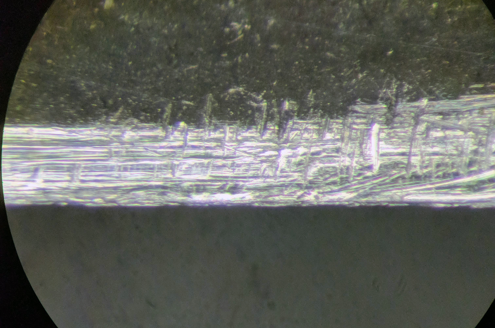

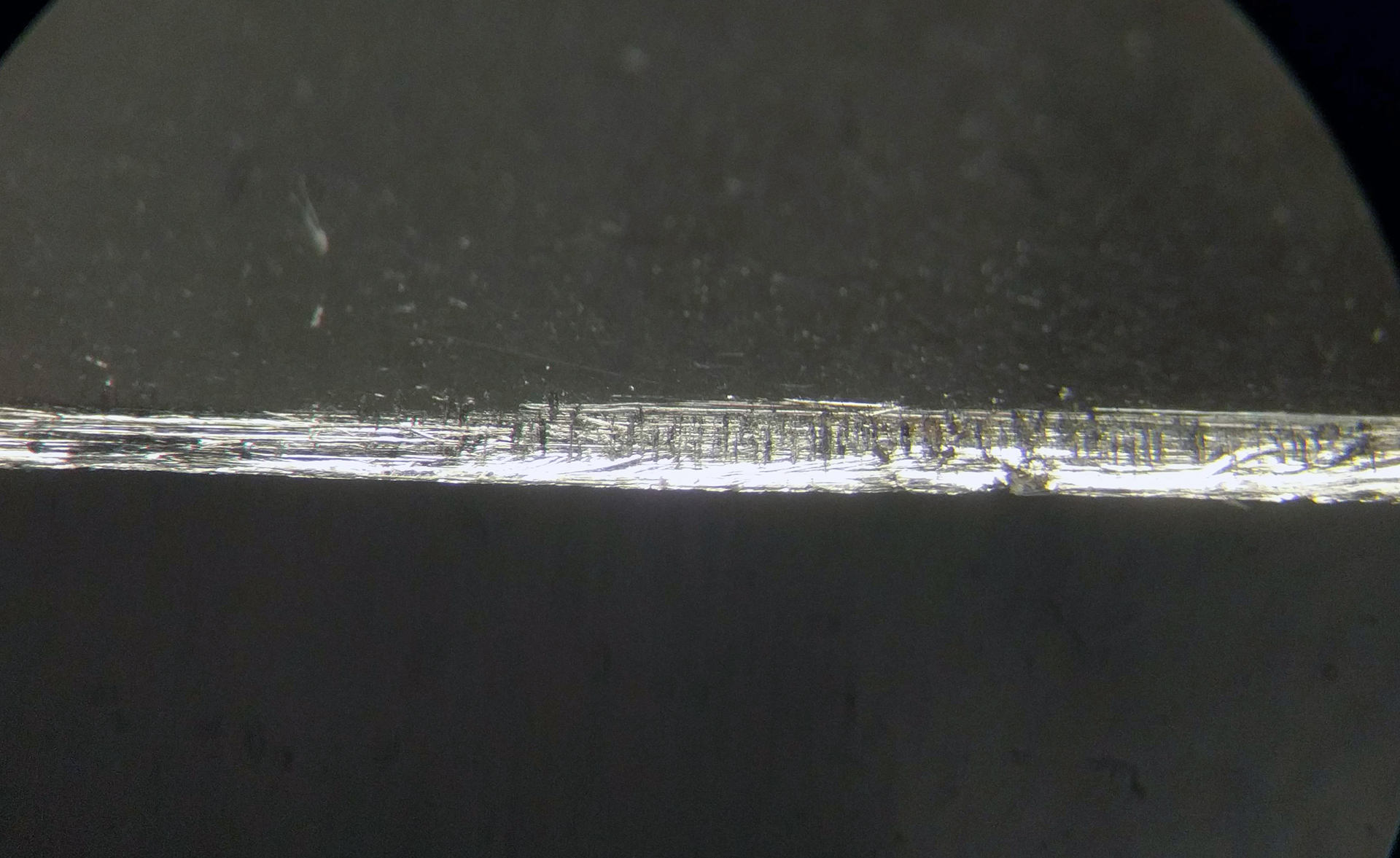

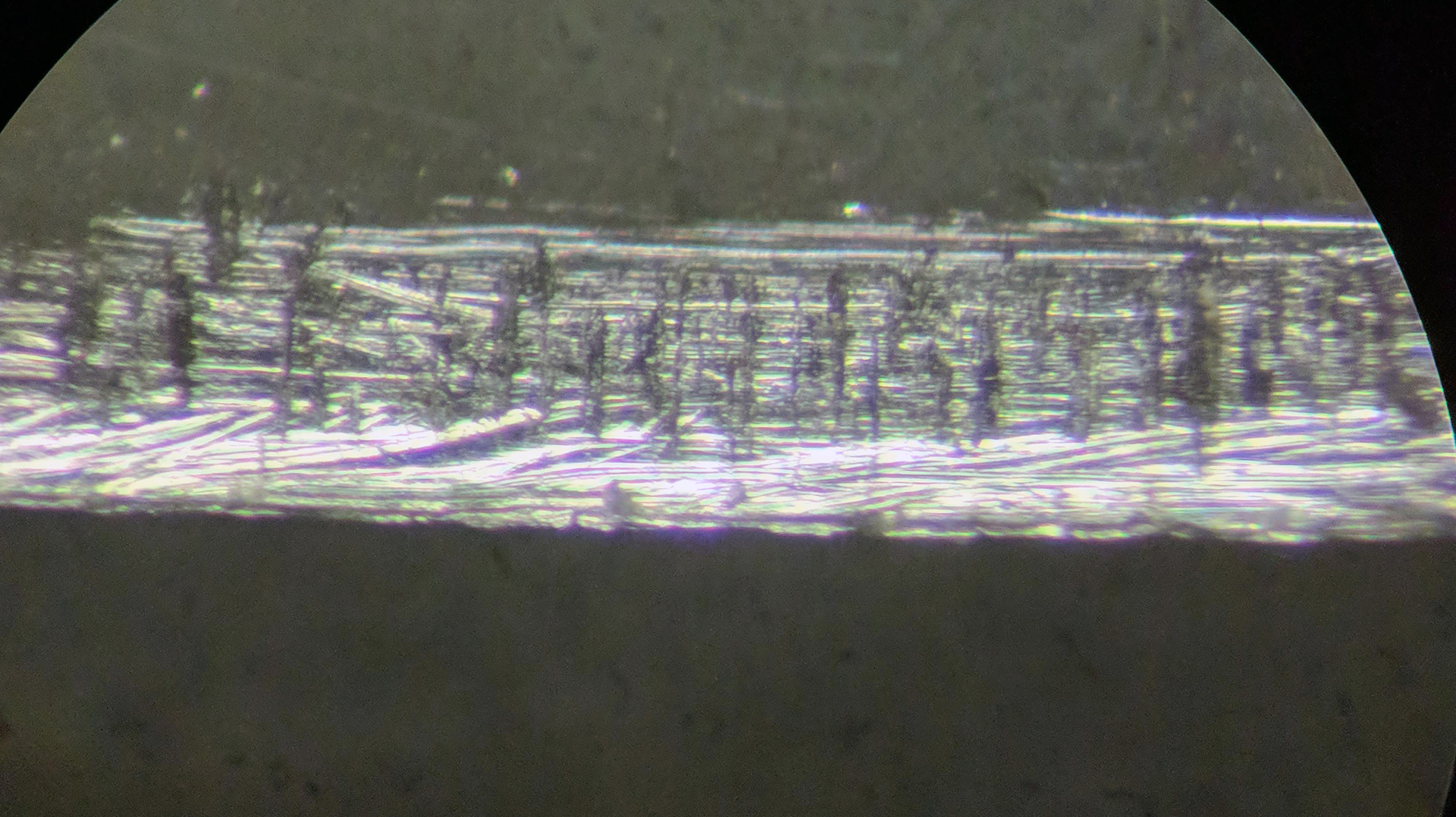

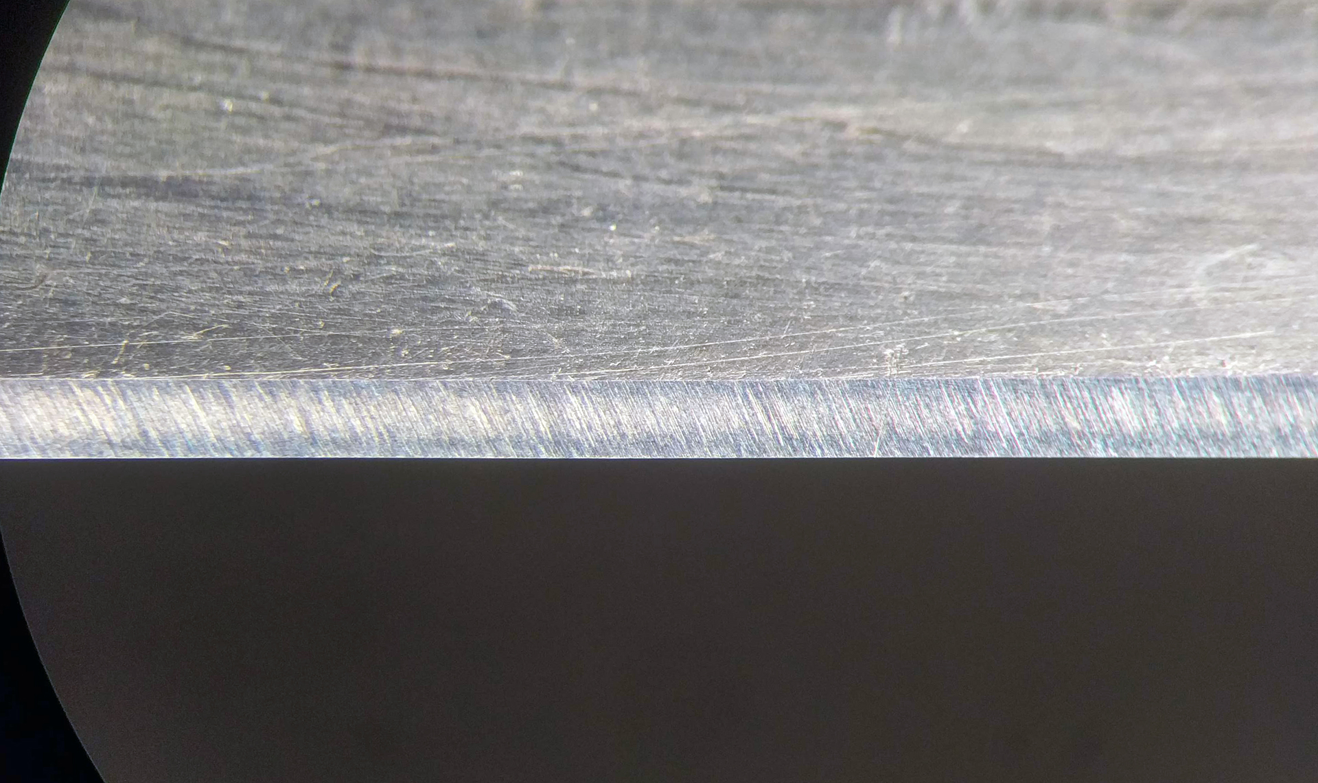

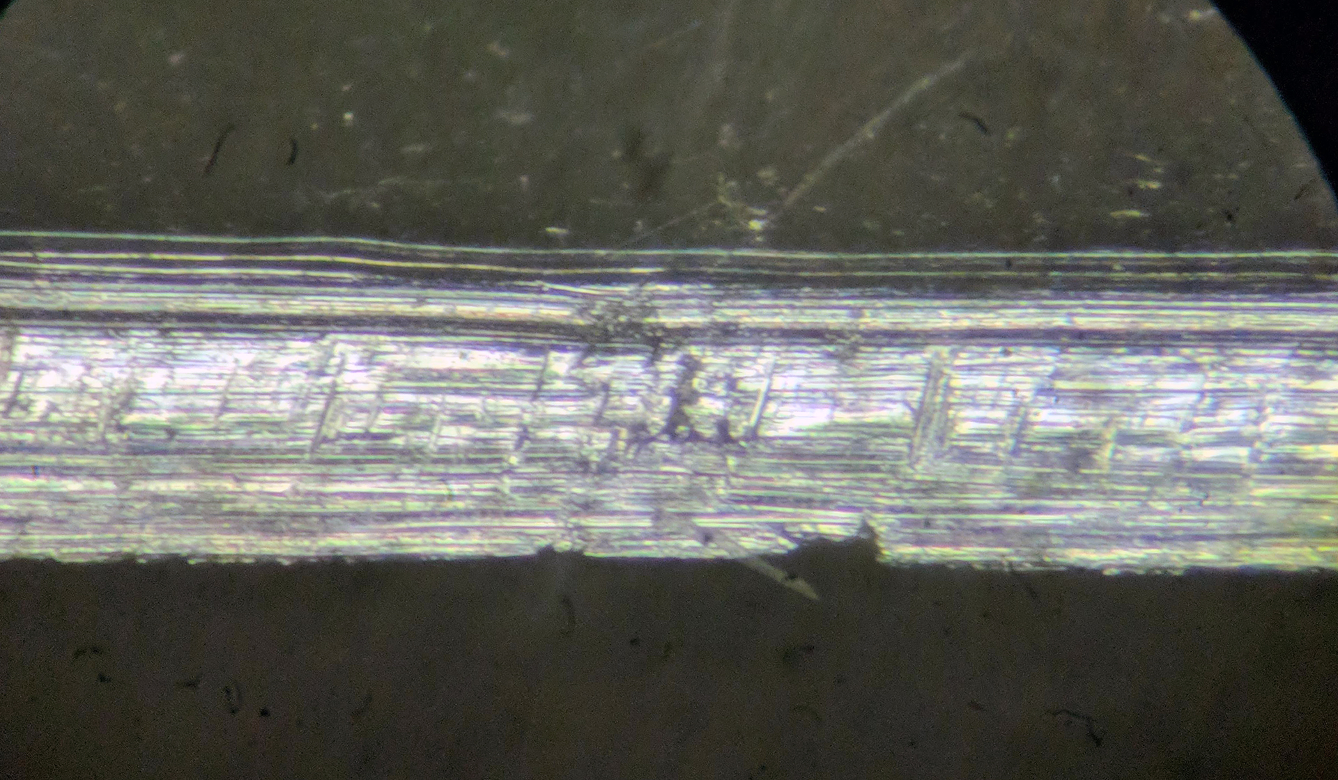

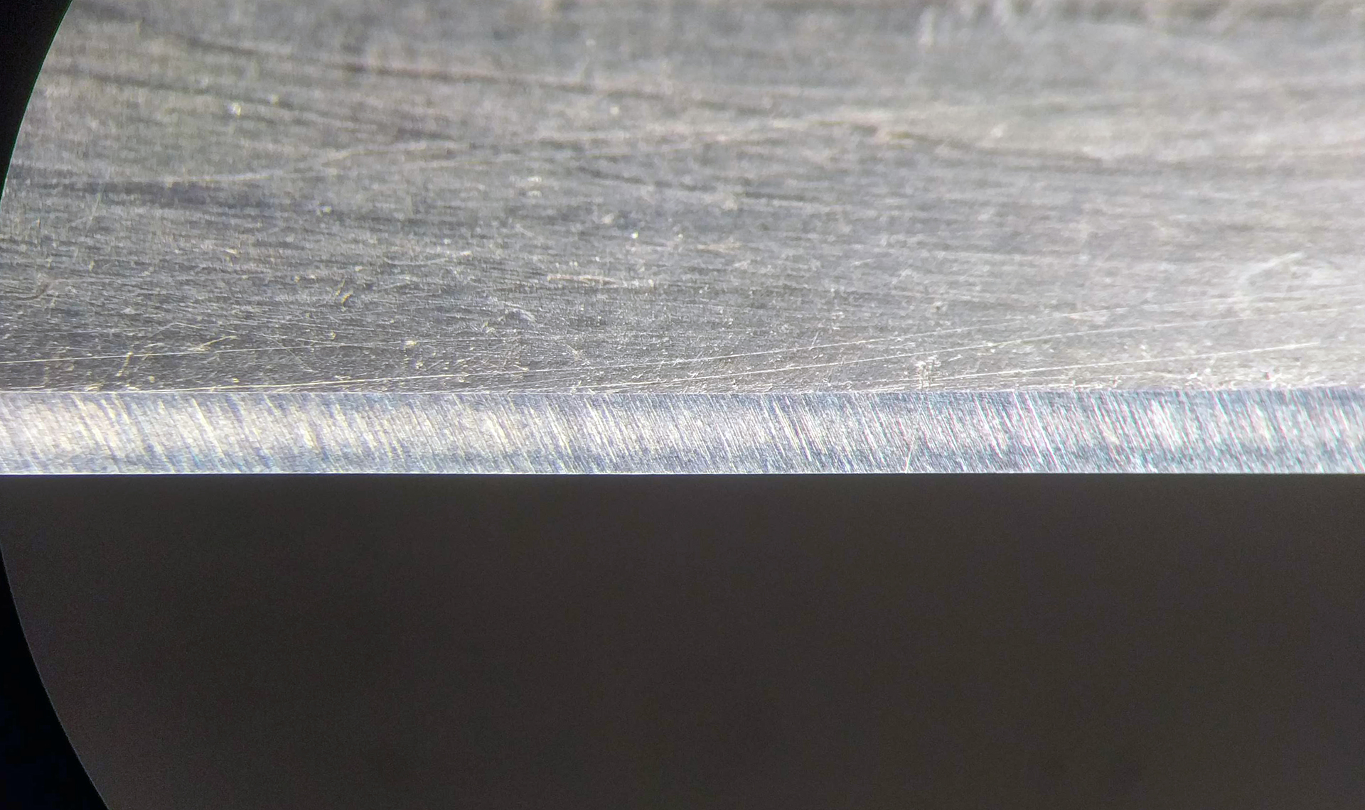

Нож скорей всего точился вот такой точилкой:
Которая все ножи убивает в хлам. Советую, если есть такая точилка, выбросить ее и забыть.
Нож не резал ничего. Больше царапал, давил, рвал. Жалко видеть нож в таком состоянии.

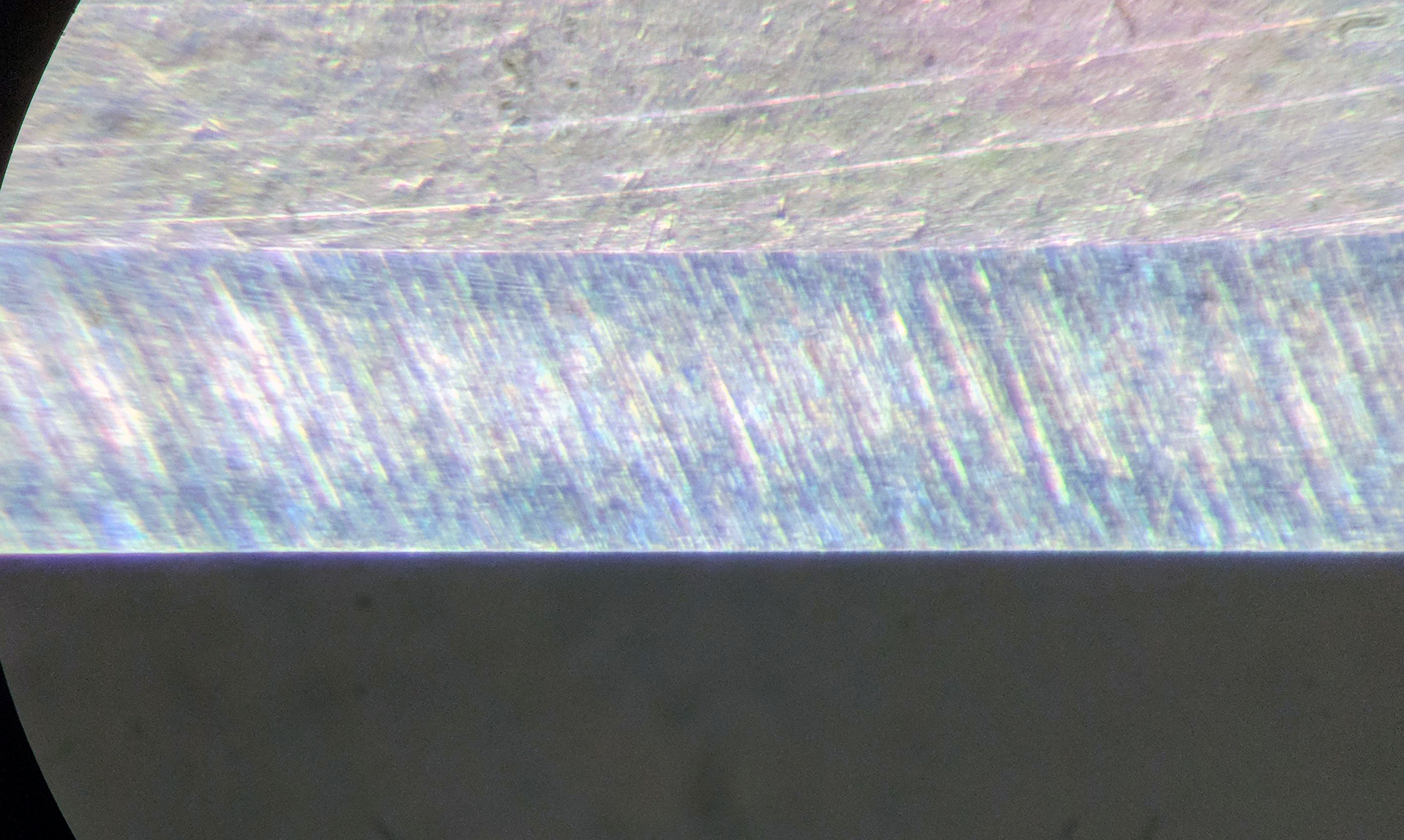

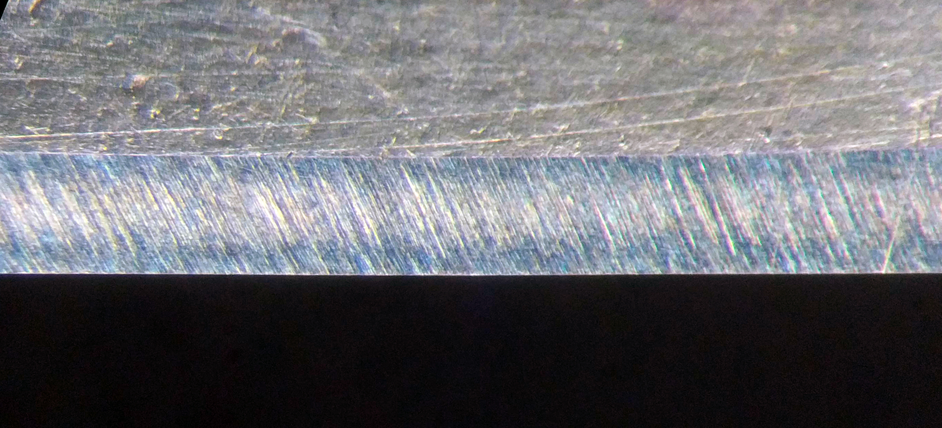

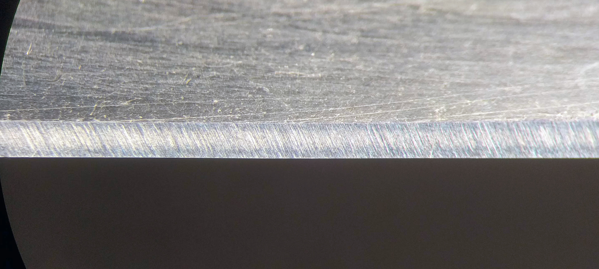

Чтоб было более понятно, вот что было:

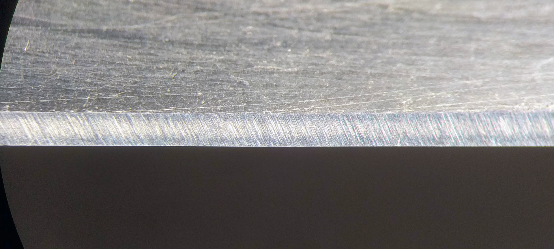

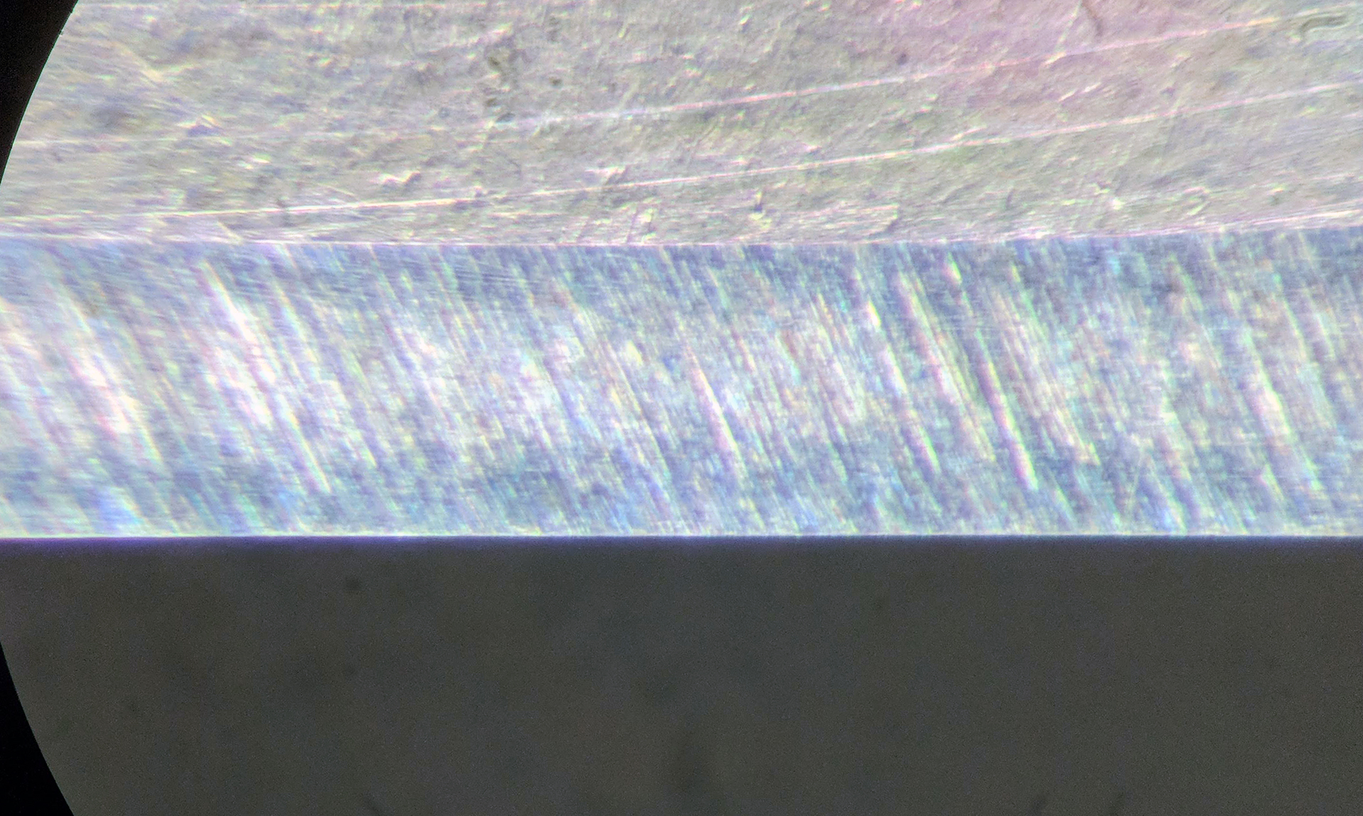

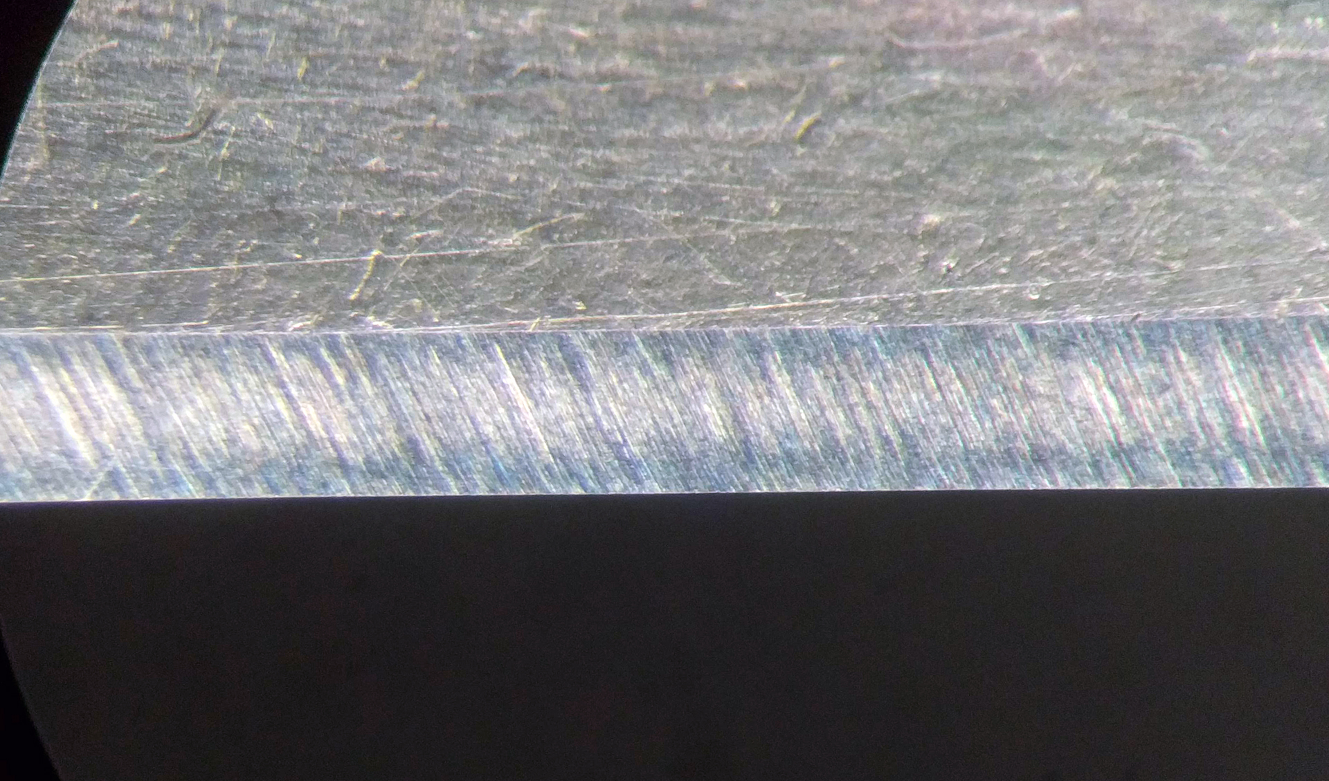

Сообщение Sysopaty » Вс фев 23, 2020 14:09:03

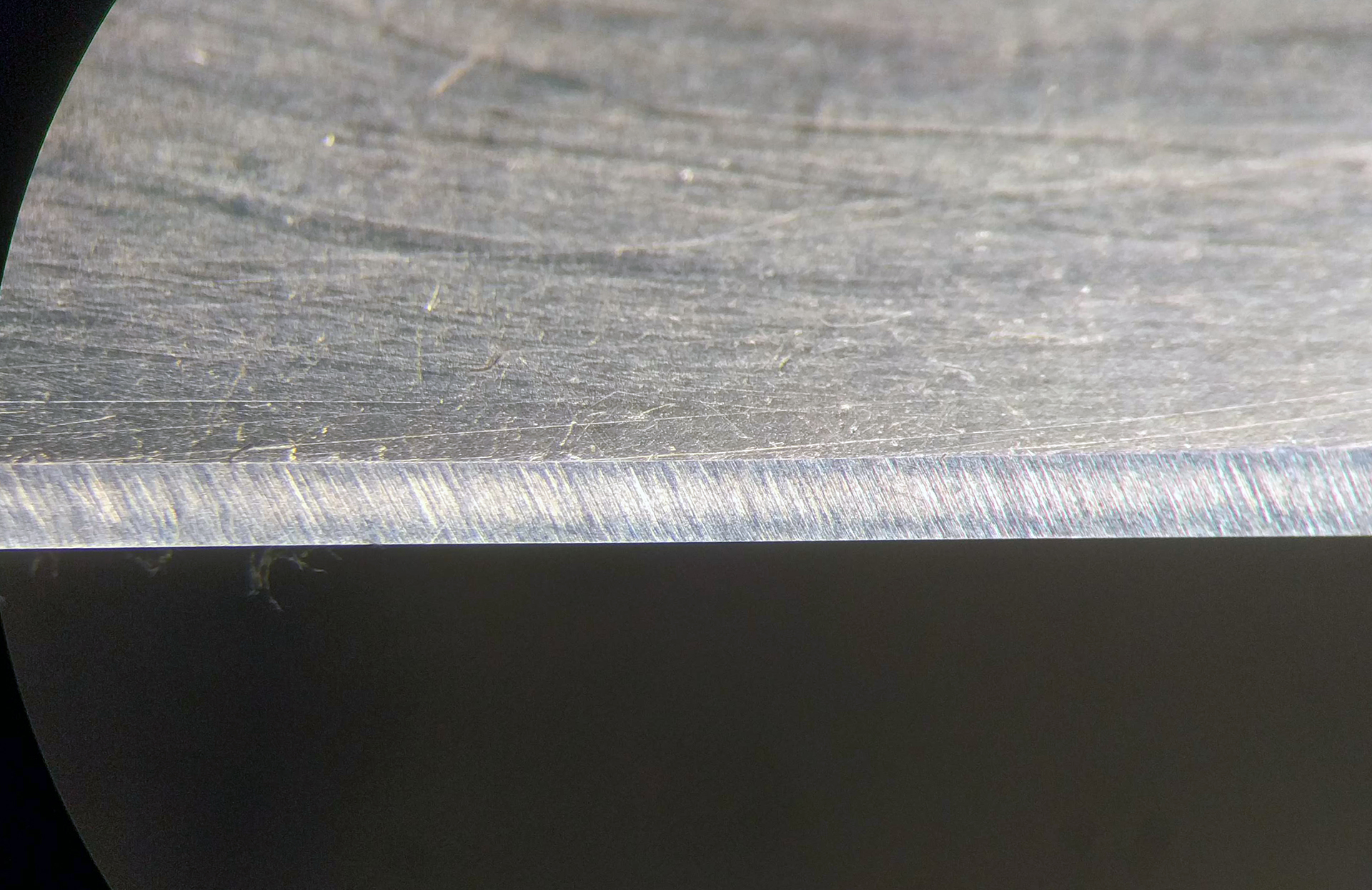

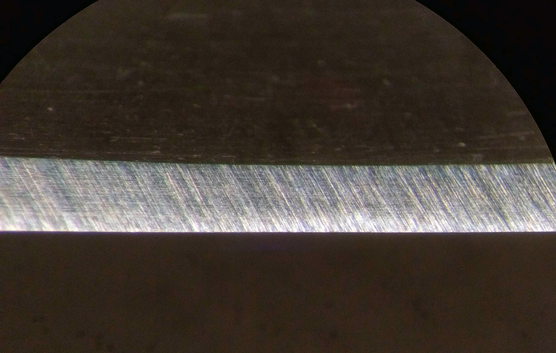

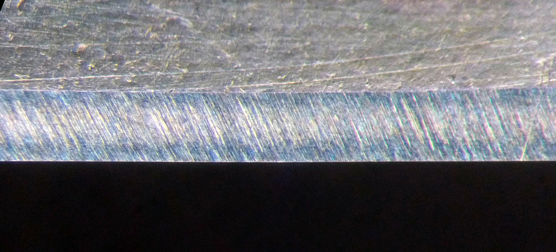

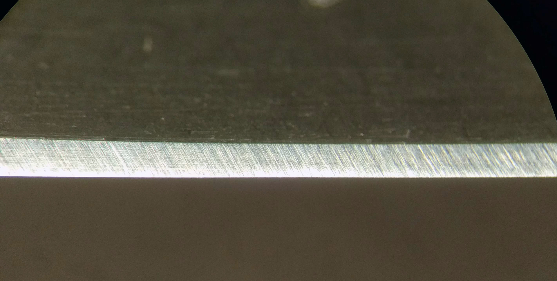

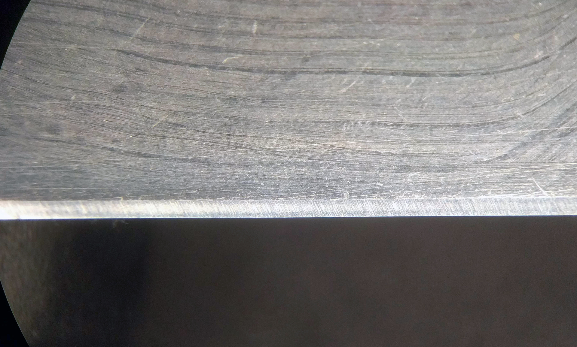

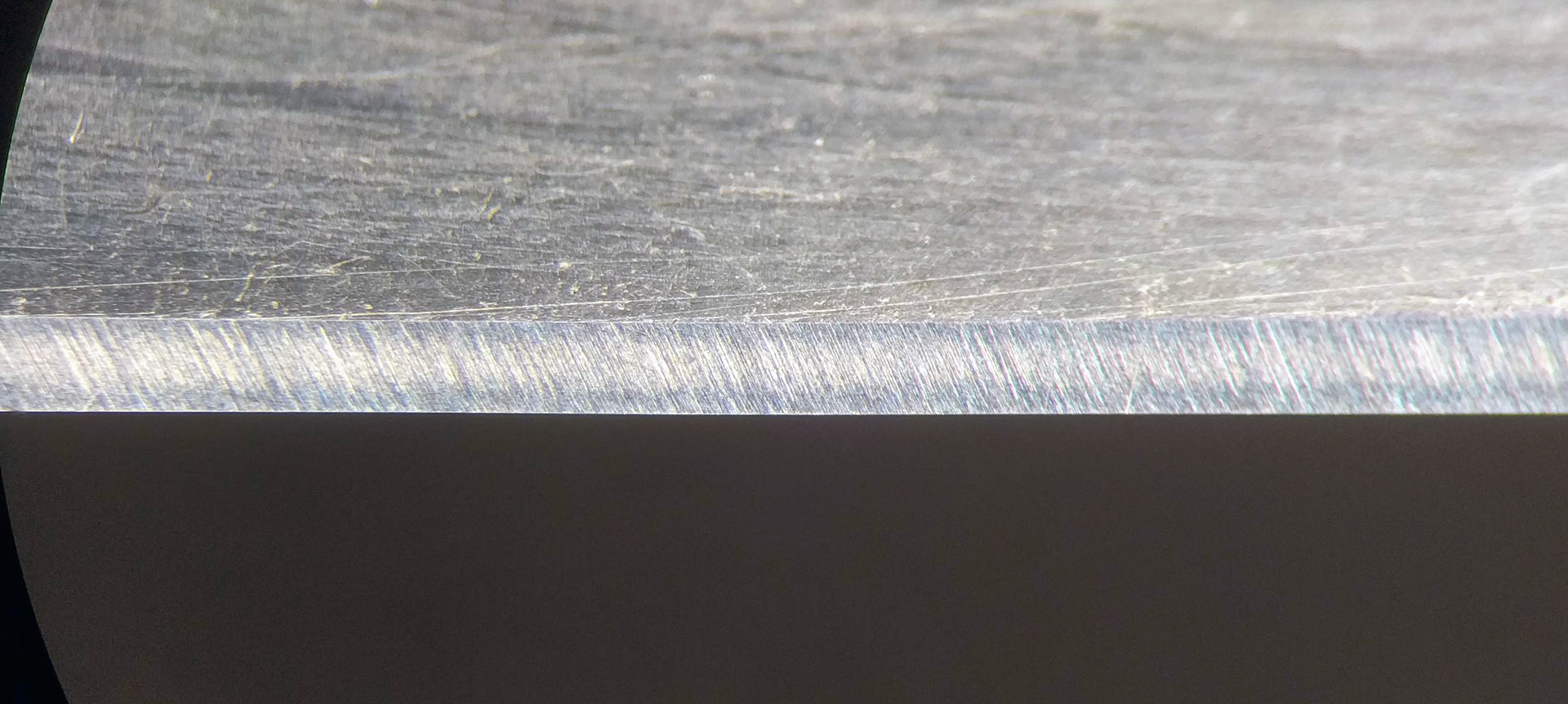

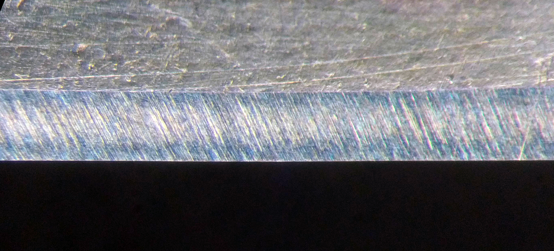

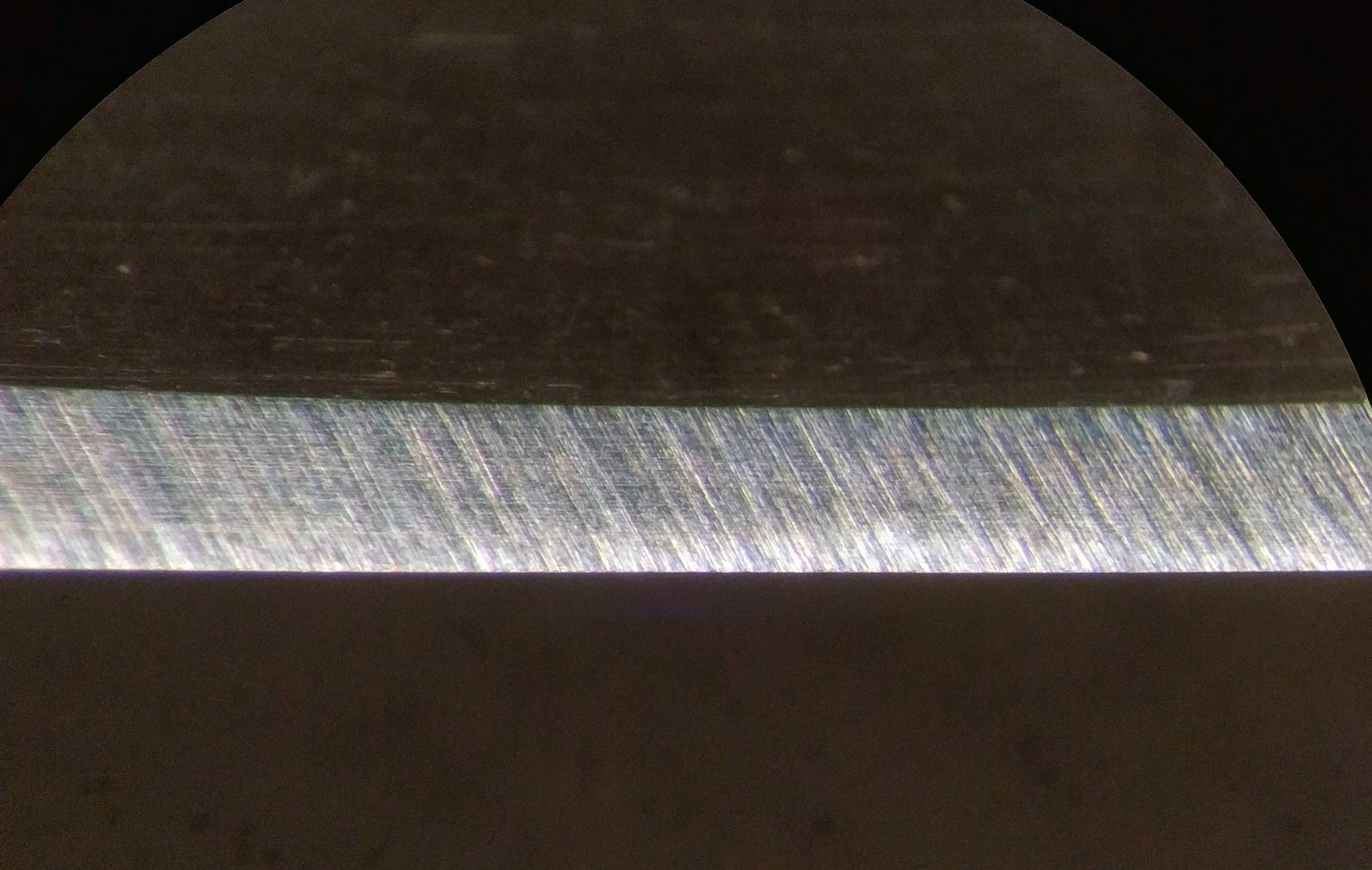

У меня у самого такой нож есть, точно такая же модель. И сын попросил себе такой же, чтоб носить в рюкзаке и не было претензий от окружающих.
Нож точить тяжело. Ширина ножа маленькая, ширина подвода маленькая. Заводской угол на таких ножах, в большинстве случаев 40 градусов. Но особенно тяжело точить малый нож, по понятным причинам. Плюс металл мягкий. Хватает одного неудачного ошибочного движения, чтоб пришлось уходить на пару заточных камней вниз, чтоб исправить ошибку и "сделать красиво".

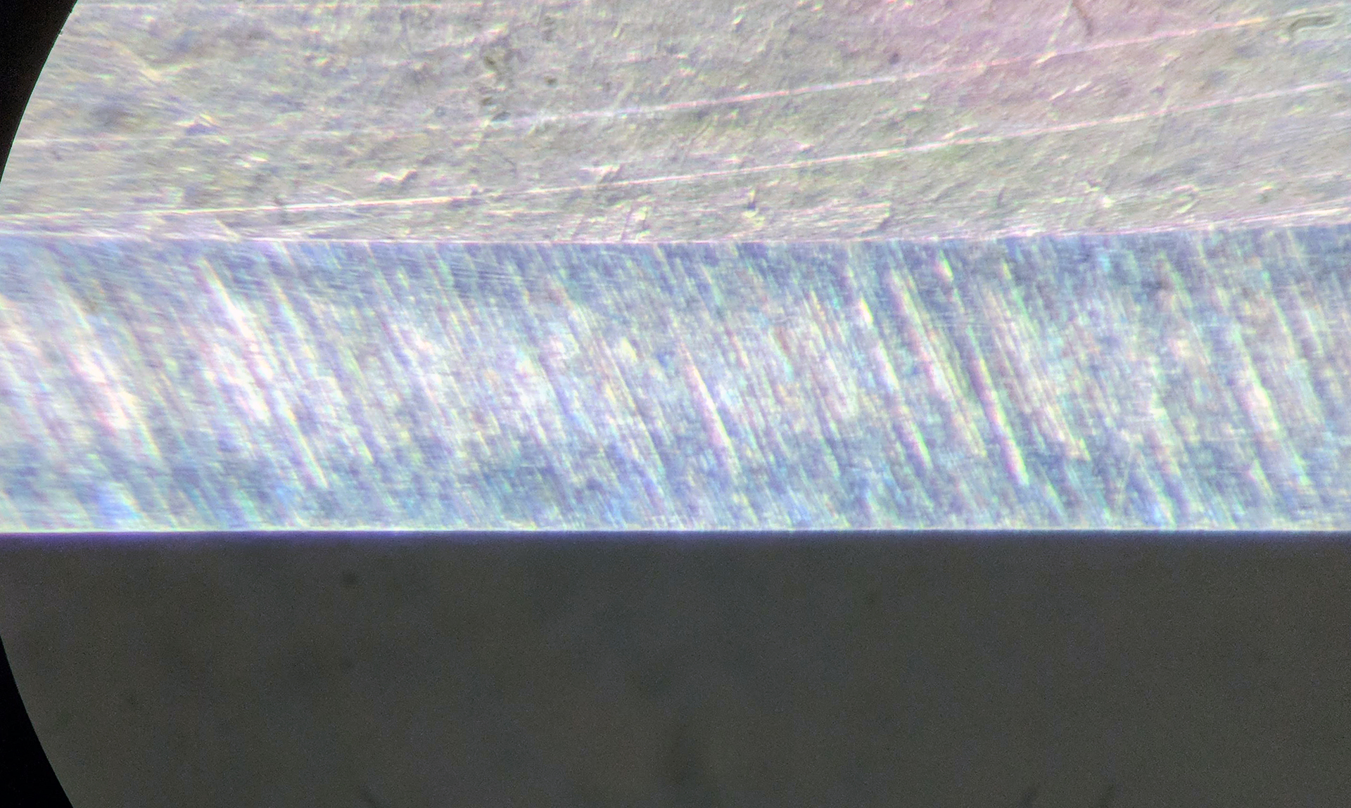

Вот результат:

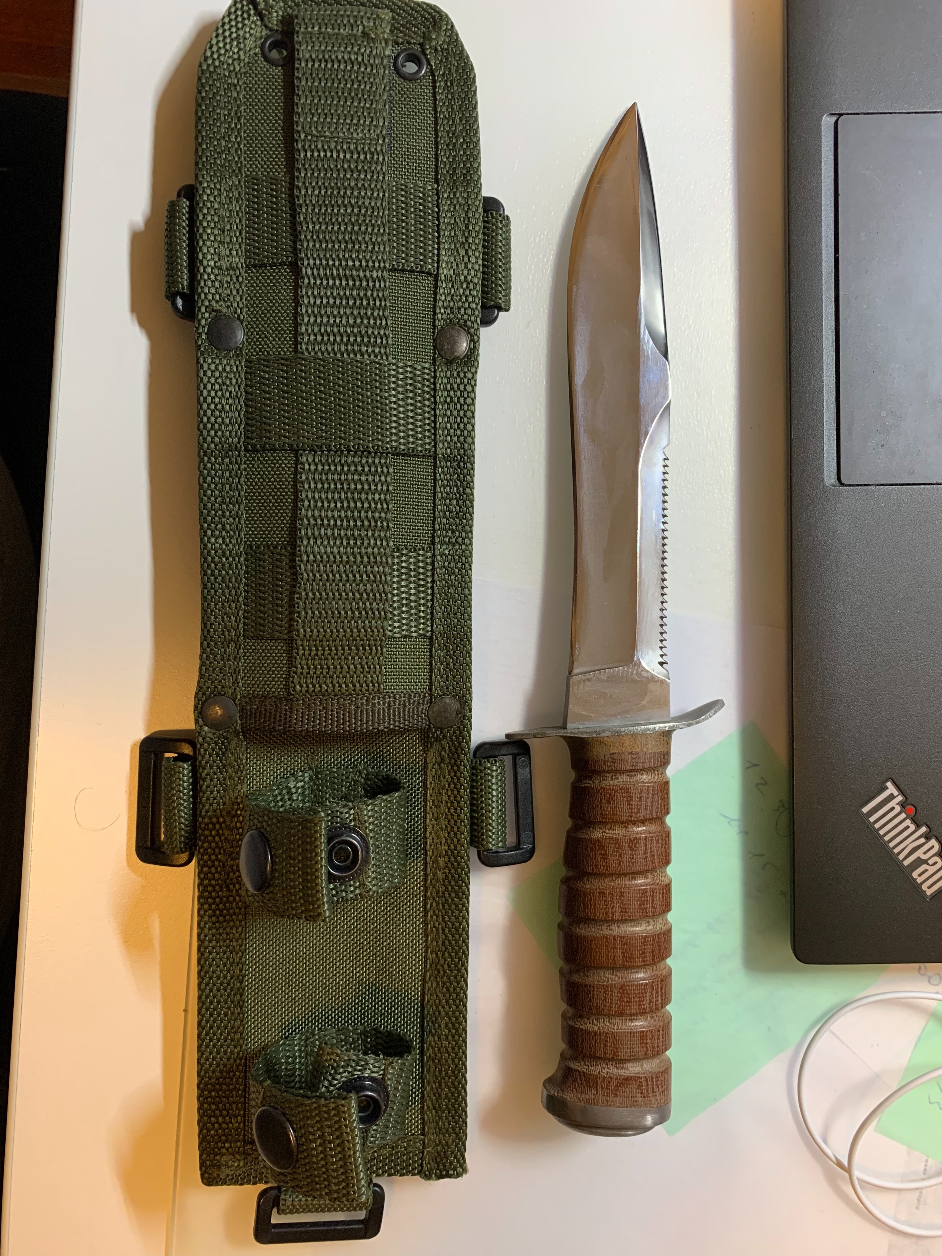

Сообщение Kostya » Вт фев 25, 2020 21:26:20
Какой такой ратруль-матруль? Я вот это чудо через границу провез. Подарок от подшефной спецуры. ;)
Re: Заточка и все с ней связанное
Сообщение Sysopaty » Вт фев 25, 2020 21:33:44
По всем внешним признакам, чистой воды ХО. Если толщина клинка больше 2,5мм, то без вариантов.
За это присесть можно.. Там есть нюансы между "хранением" и "ношением". Но если нет документов на него..
Зы. Но нож красивый.
Сообщение Kostya » Вт фев 25, 2020 21:38:17
Та я в курсе. Мне в Кропивницком подарили, и я кинул в Кашкай в нычку и забыл. Вспомнил только, когда машину освобождал перед перегоном на продажу. :)
