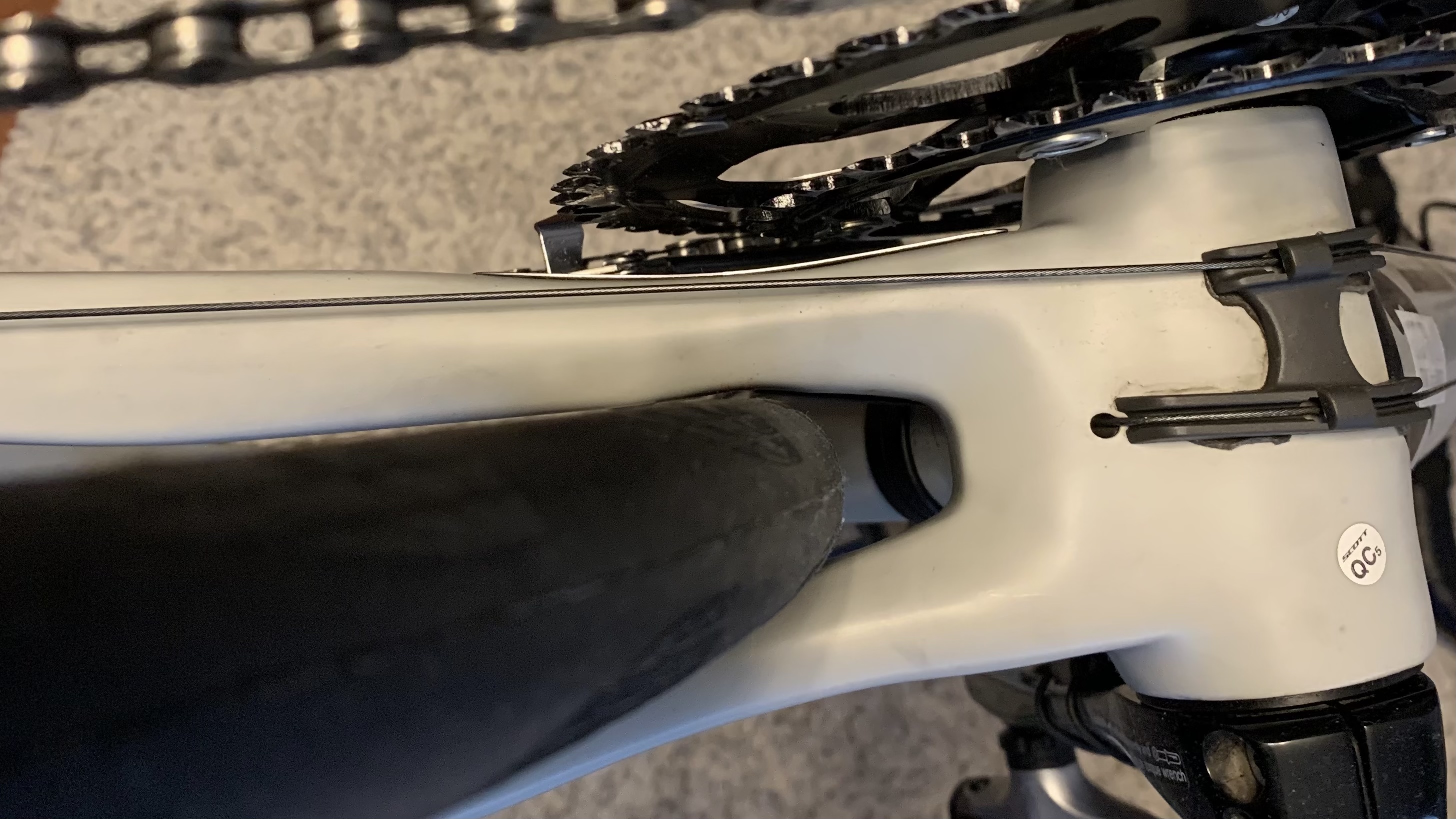

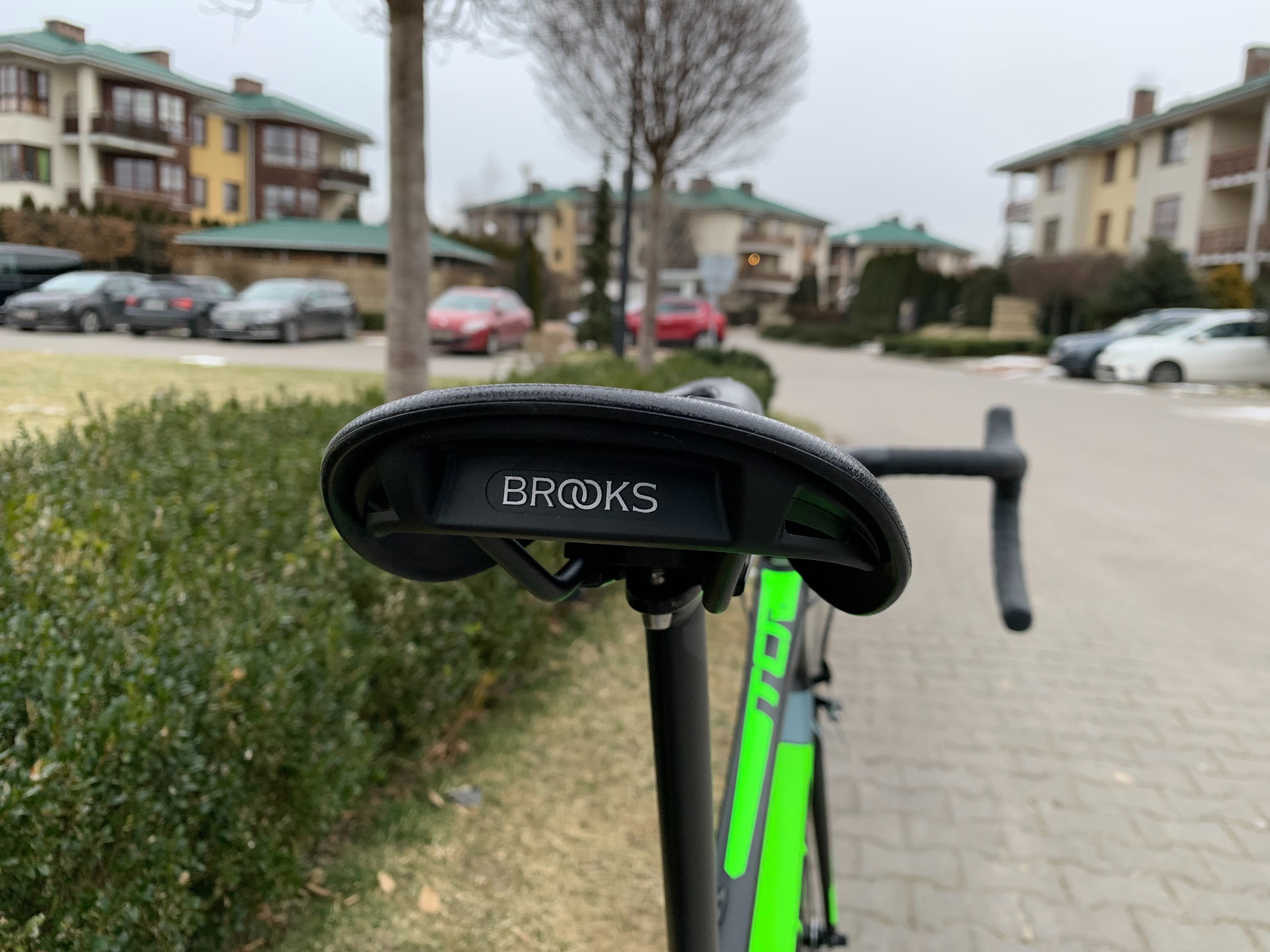

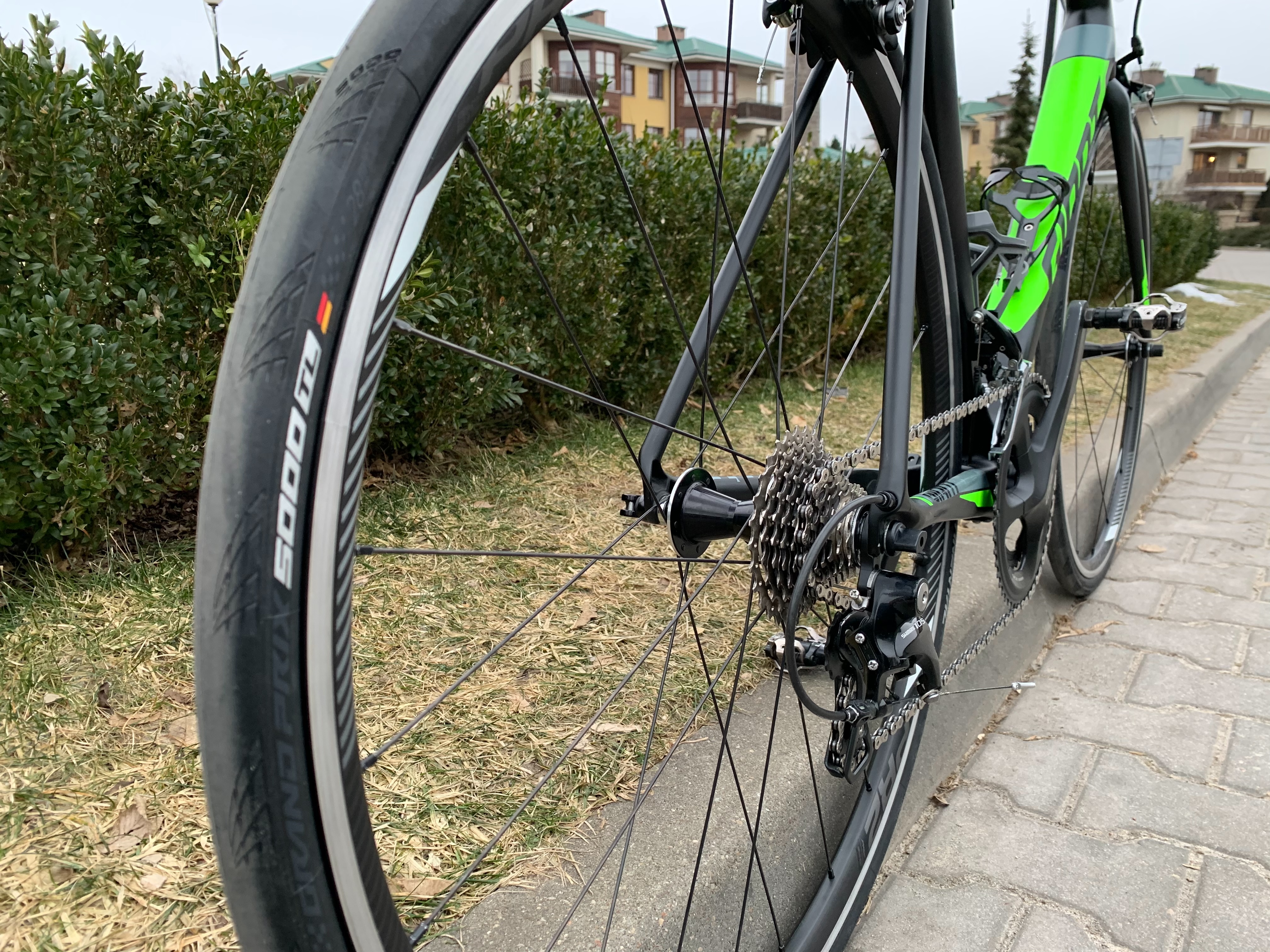

Подарки подарены, установлены и протестированы. :)
Зашли очень классно. 28-е покры - это кайф! Малой говорит, что в паре с седлом вообще диван получился.

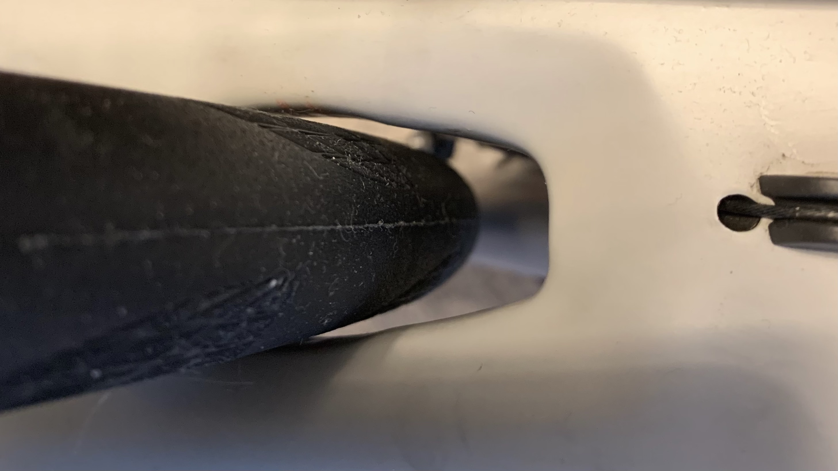

Ну и примеряли 28-е на мой байк. Встали с запасом по 3 мм в самом узком месте. Так что, рано мой вел на пенсию отправлять. Сношу 25-е - куплю 28-е. :)

Kostya писал(а):Встали с запасом по 3 мм в самом узком месте. Так что, рано мой вел на пенсию отправлять. Сношу 25-е - куплю 28-е. :)
А как же грязевые зазоры? :)

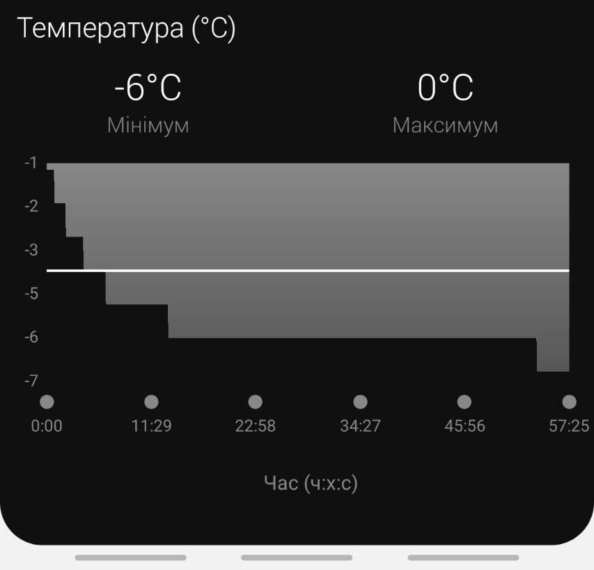

Чет как-то подморозило у нас, на следующую зиму нужно что-то думать, летние велотуфли даже с бахилами не але... Кстати, забавно гармин максимум/минимум считает

mutexx писал(а):А как же грязевые зазоры?
То на гравийнике актуально. А этот у меня тилигентный велик. Чисто для асфальта. :)

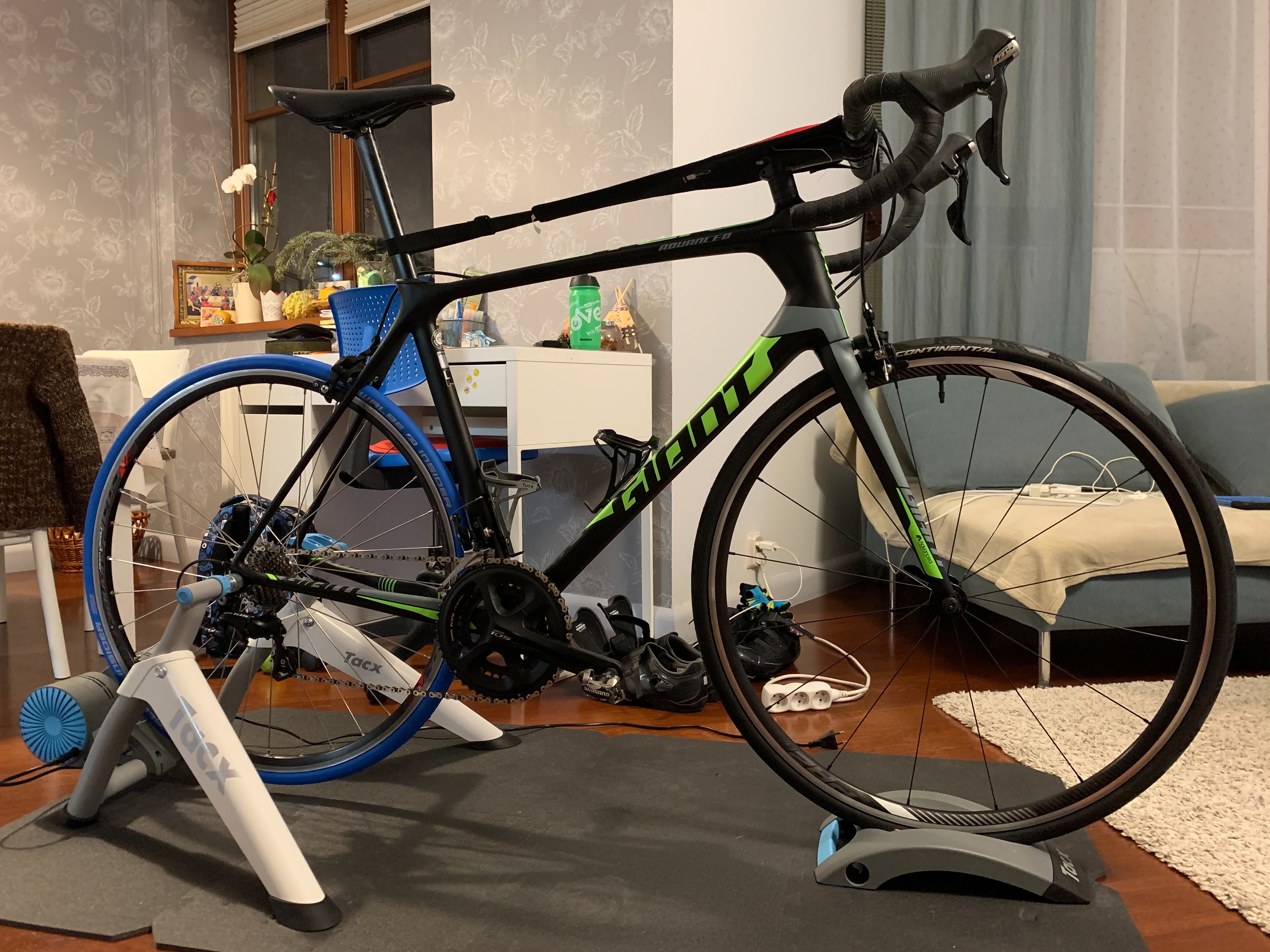

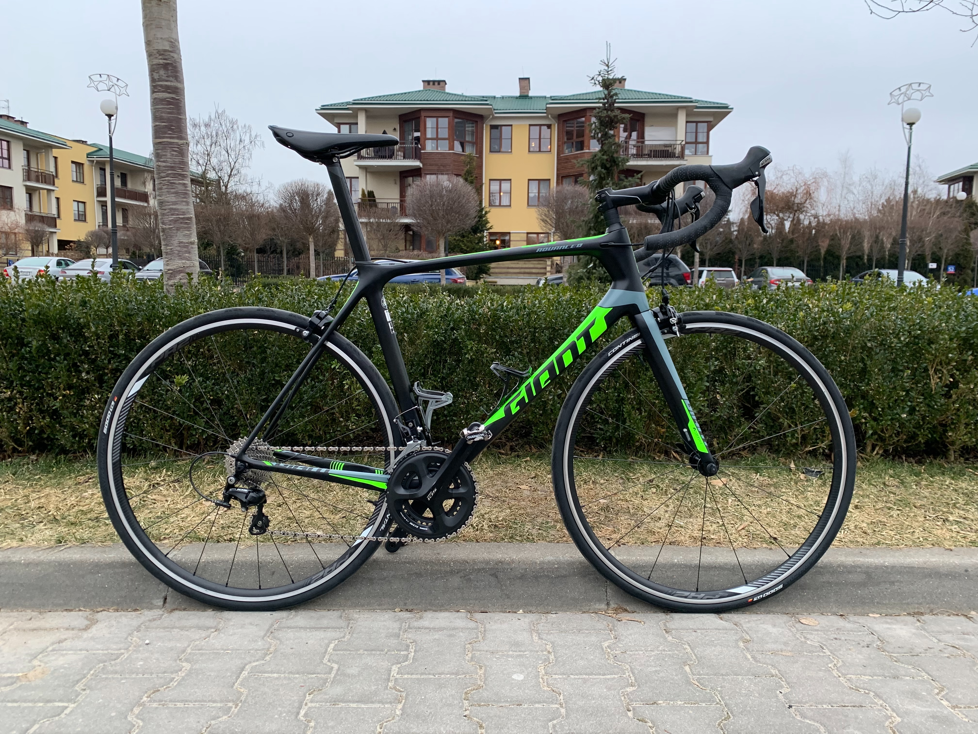

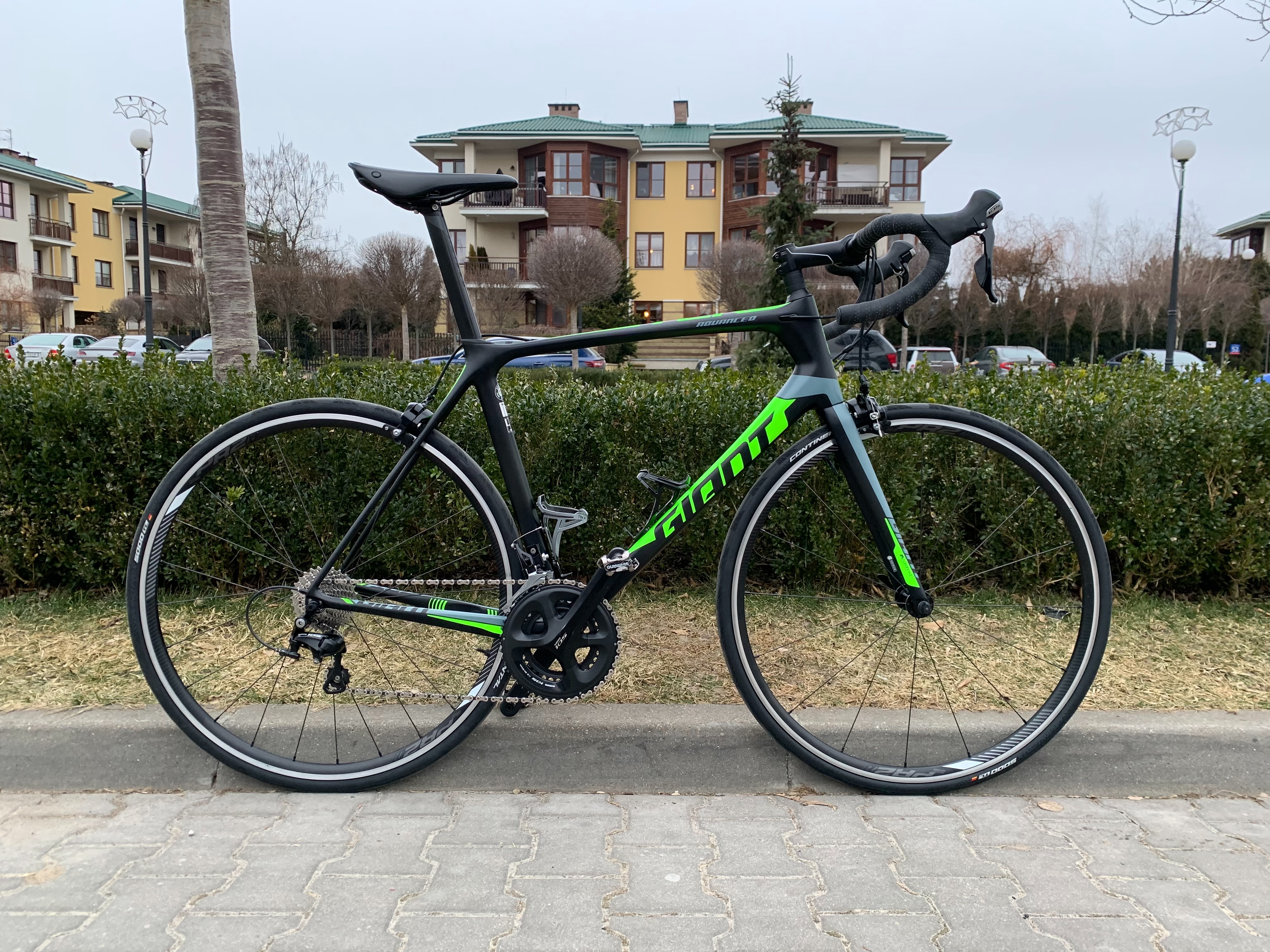

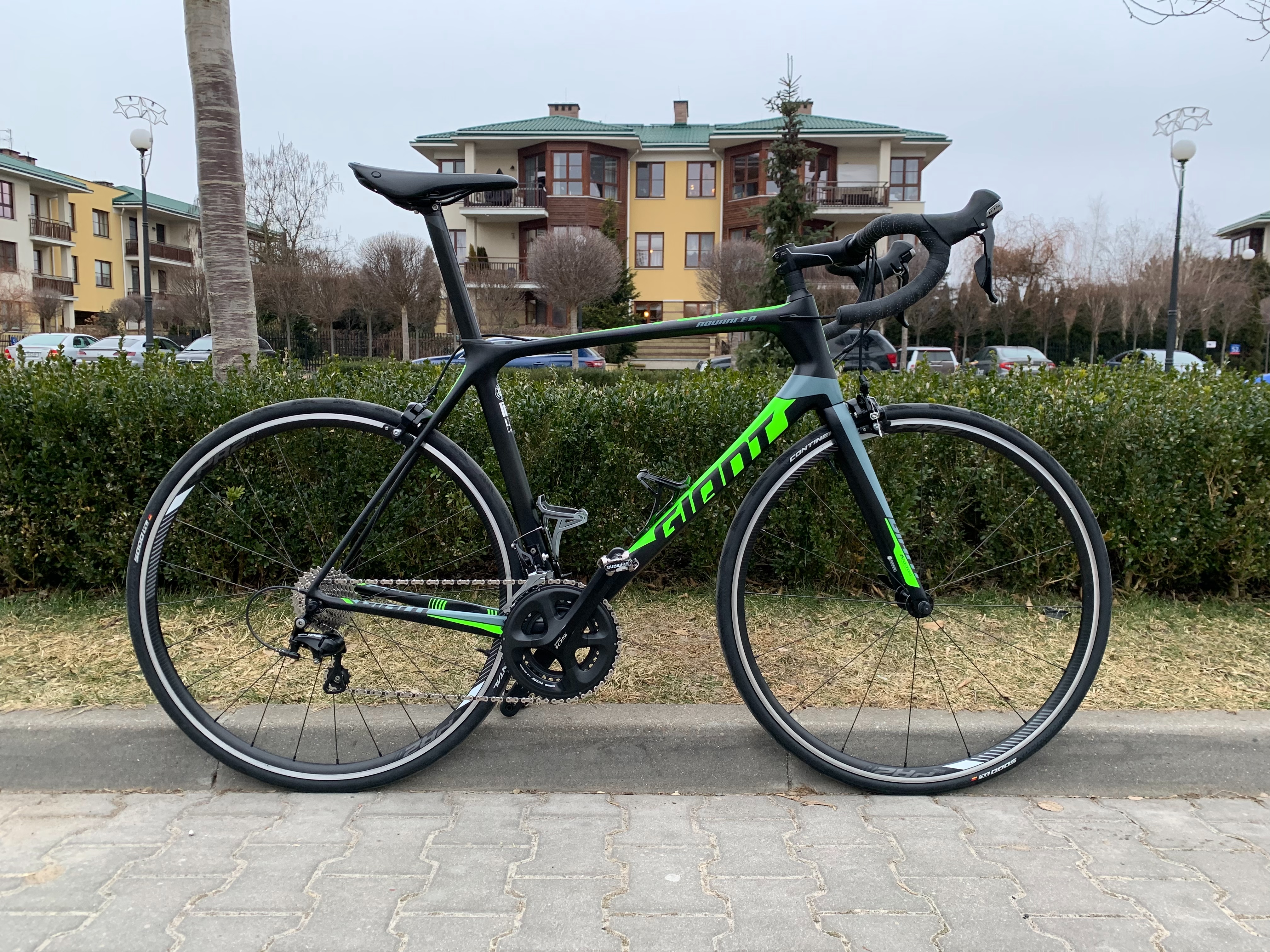

Малой отстрелял первую сессию (завтра будет результат последнего экзамена) и тоже приобщился.

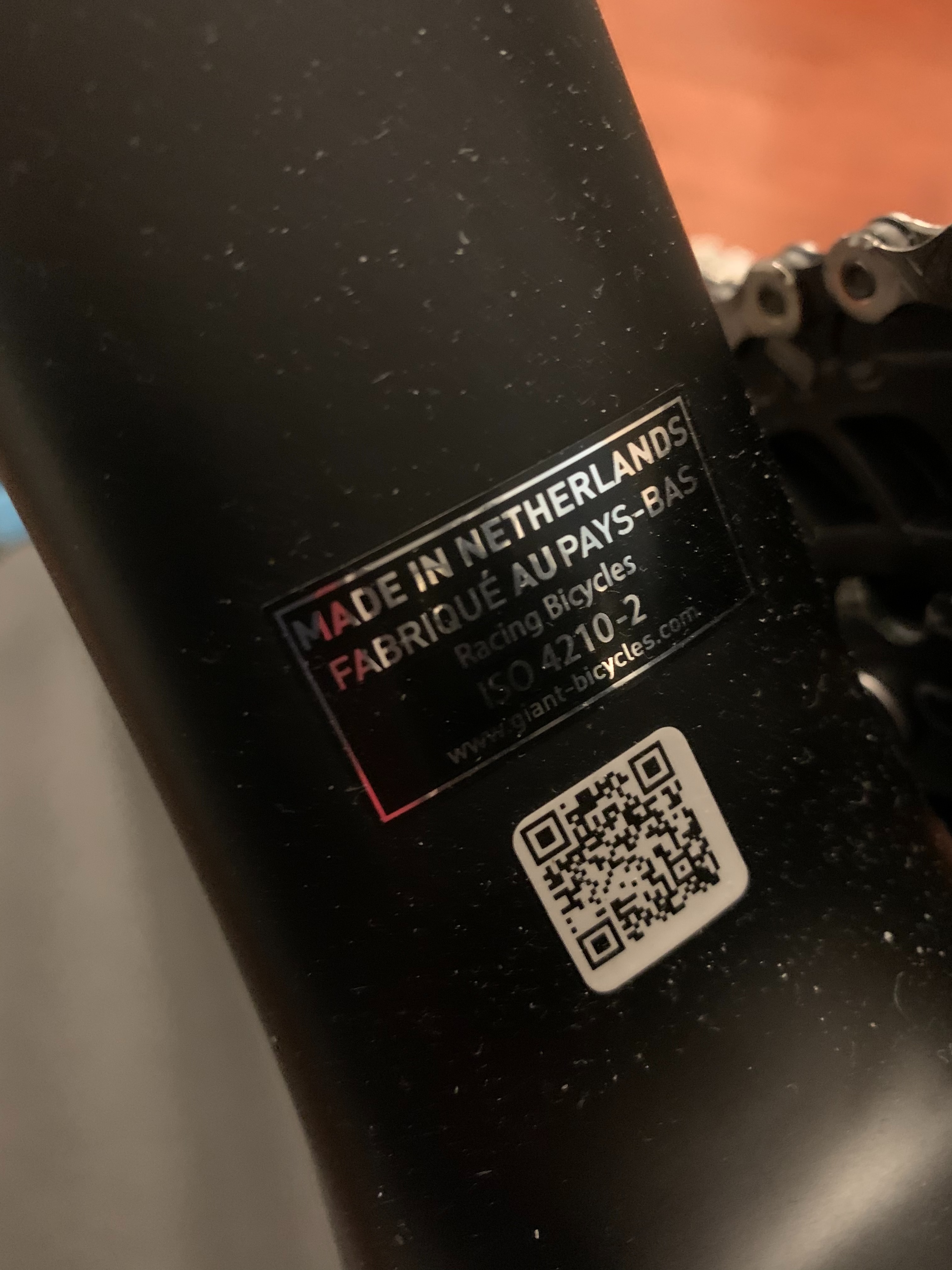

И каково было мое удивление, где сделана рама его Giant! Я и не заметил при покупке.
Кстати, после переобувки в новые лапти проявился один косяк переднего колеса, который малой не мог понять с момента покупки. Качаем колесо до 5,5 атм, и через пару минут уже 2-2,5. За ночь и вовсе до 1 опускается. Набрали в ванную воды, накачали, опустили - не травит. Но, после того, как вытащили, из дренажных отверстий ободов вытекает не прозрачная вода, а белая, то есть, с герметиком. Выходит, лента ободная где-то поклеена плохо и травит в негерметичный внутренний этаж. Надо будет переклеить. Заказал, через недельку новые покры растянутся, чтоб не выскакивали из замков и можно было жома собрать (а то мы гоняли в магаз с компрессором в Вс), пересоберем и переклеим. Заднее, кстати, держит все монолитно.
