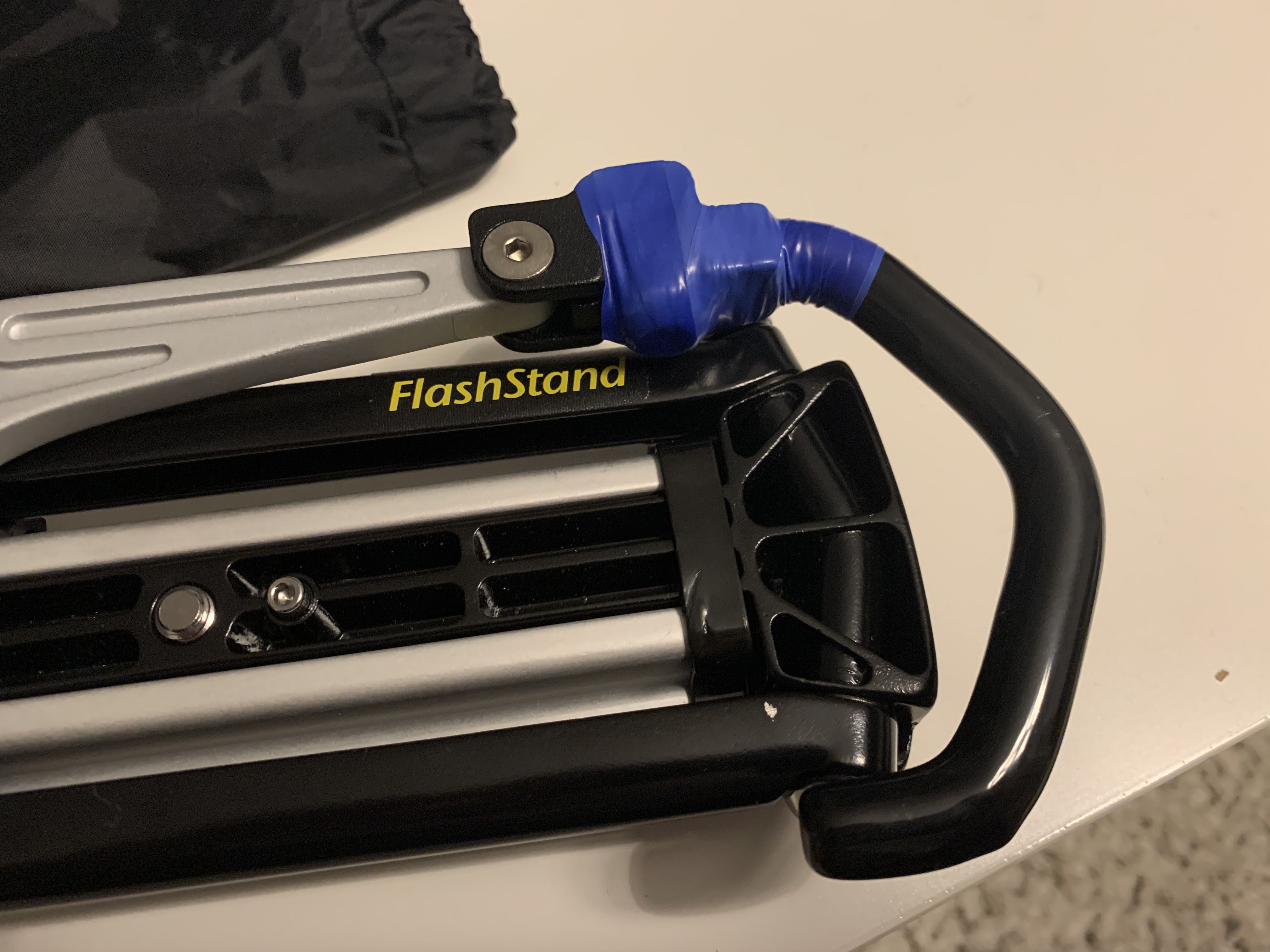

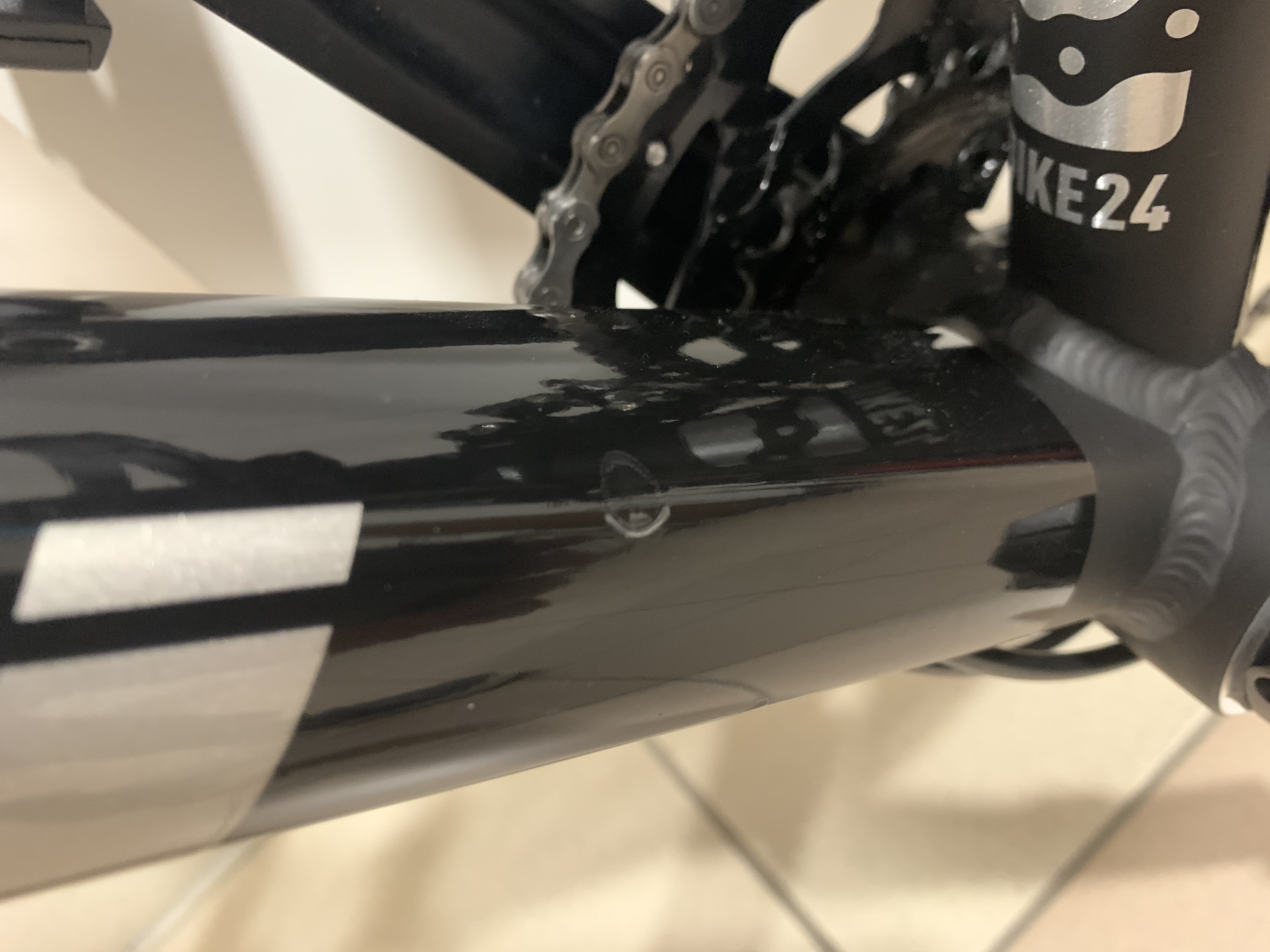

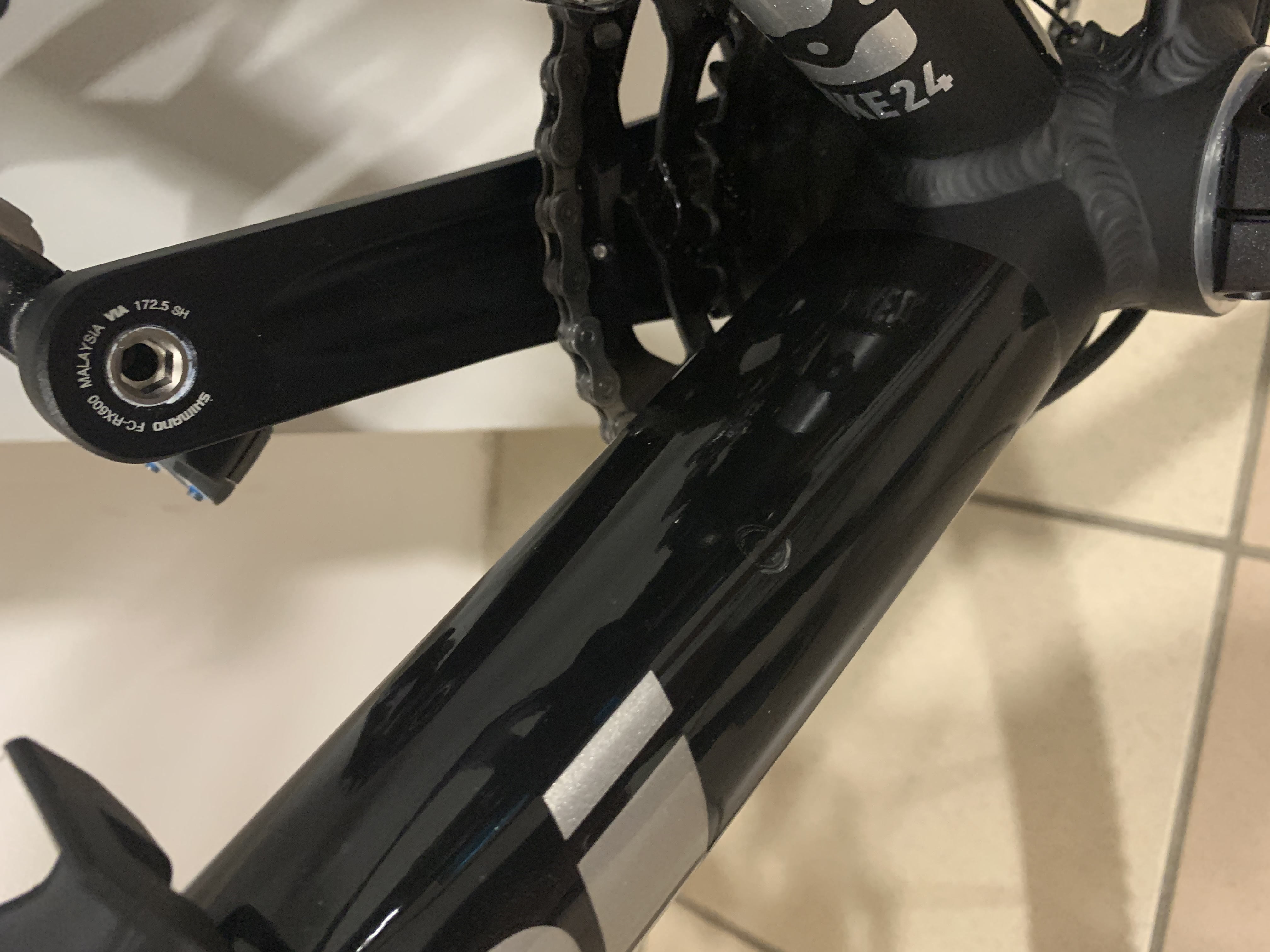

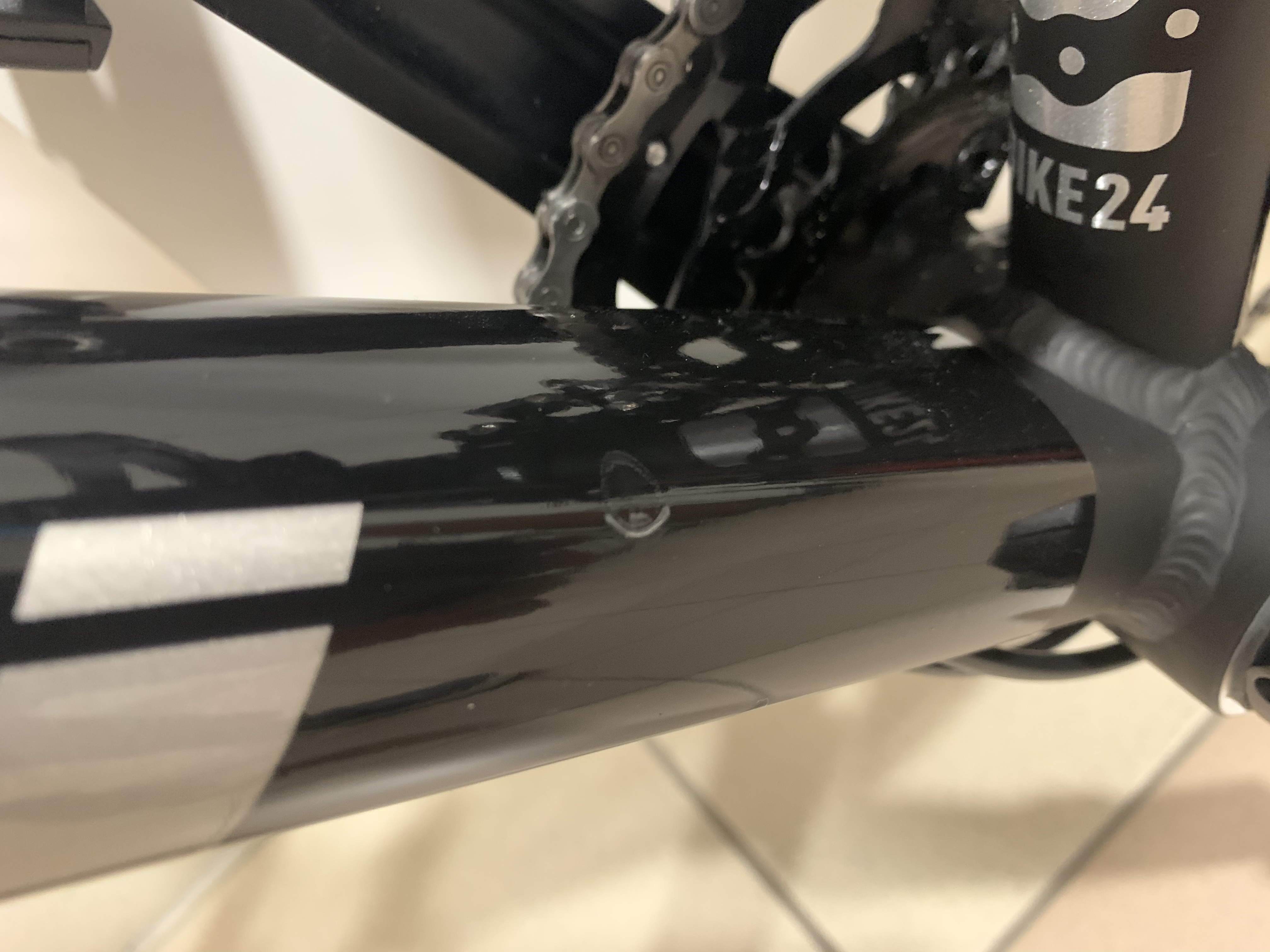

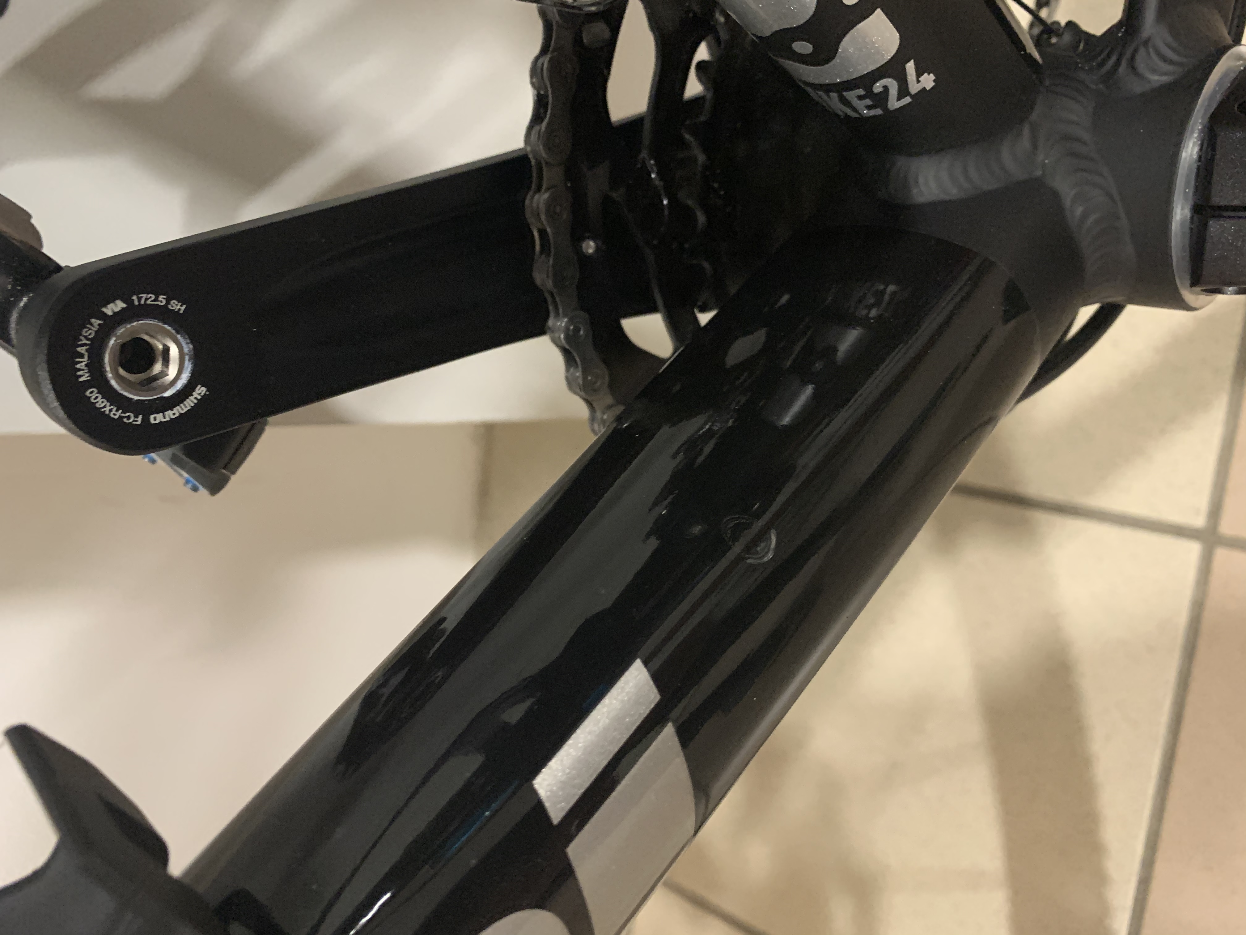

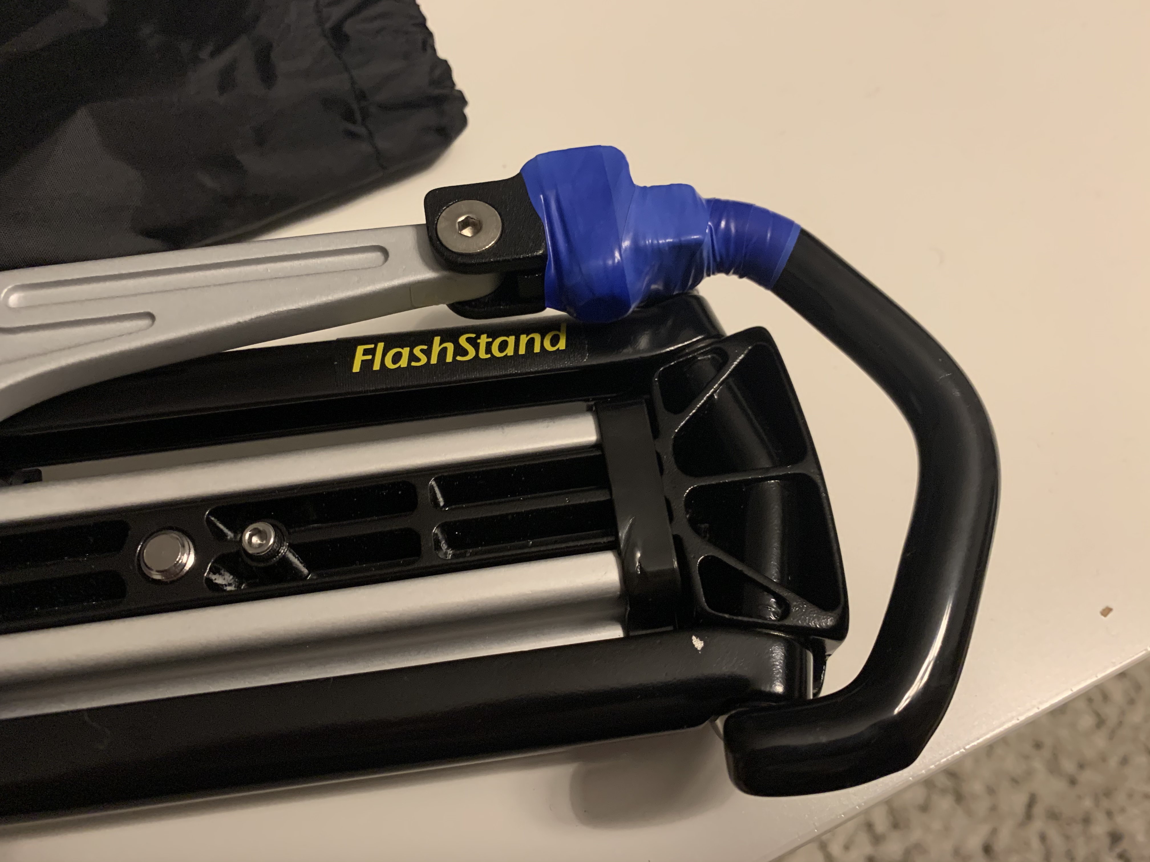

Кстати, затянуть пленкой было правильное решение. Велик ставил на специальный упор под каретку. Он с обрезиненной скобой, которая нижнюю трубу сверху держит. Тут труба широкая, я не увидел, что скоба эта изутри болтом прикручена, а болт в трубу рамы как раз упирается. Уже когда снял велик, то заметил, что болт потянул чуть пленку. Не было бы ее - была бы царапина на раме.
Малой так расстроился, что даже изолентой его обмотал. )))
