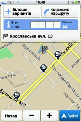

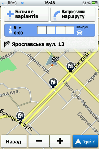

bandit
Сб авг 08, 2009 12:28:15
прикрутил камеры и радары для Украины

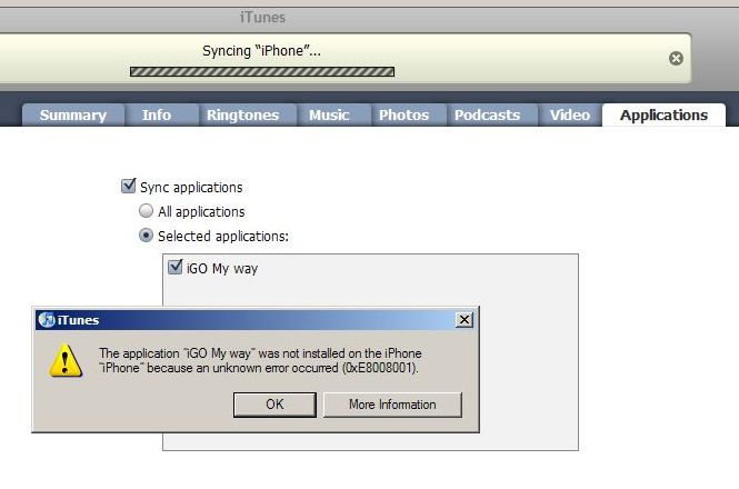

Млин! не могу победить ошибку, выскакиваемую при установке iGO на мой айофн 3Г... версия 3.0 (не 3.0.1). Уже закачал и перепробовал два разных файла .ipa (от бандита и с торрента), не помогло.

flex
Вс авг 09, 2009 10:29:24
bandit писал(а):заменил на нужный в айфоне installd, чтоб потом можно было через тунец с компа ставить ipa приложения.
ооо, блин! я этого не делал (не менял installd)... а надо? как это сделать?
bandit писал(а):А дальше клацаю на ipa тунец его подхватывает и потом синхронизирую на трубу
Так что за ошибка, на каком шаге ругается и что пишет?
Скриншот в прицепе... ругается где-то ближе к концу (минут через 8-10, когда 70% в прогресс баре)
Ошибка Тунца при установке iGO на айфон через синхронизацию
bandit
Вс авг 09, 2009 13:02:45
телефон вначале должел был быть джейлбрейкнутый, нужный файл ИНСТАЛД во вложении, его подкинуть по адресу : /usr/libexec/ , выставив права 755)
старый, тот что был, предварительно скопировать на комп, на всякий пожарный
далее перезагружаем телефон (важно!)
После этого: подключаем телефон к iTunes (который заранее надо авторизовать: Магазин -> Авторизовать компьютер), и обязательно сначала устанавливаем на iPhone одну бесплатную игру из апсторе.
если все норм, можно ставить другие приложения ipa
installd.zip
flex
Пн авг 10, 2009 10:25:20
bandit
теперь поставил и запустил успешно... спасибо за инфу! (лови очки в репу)
