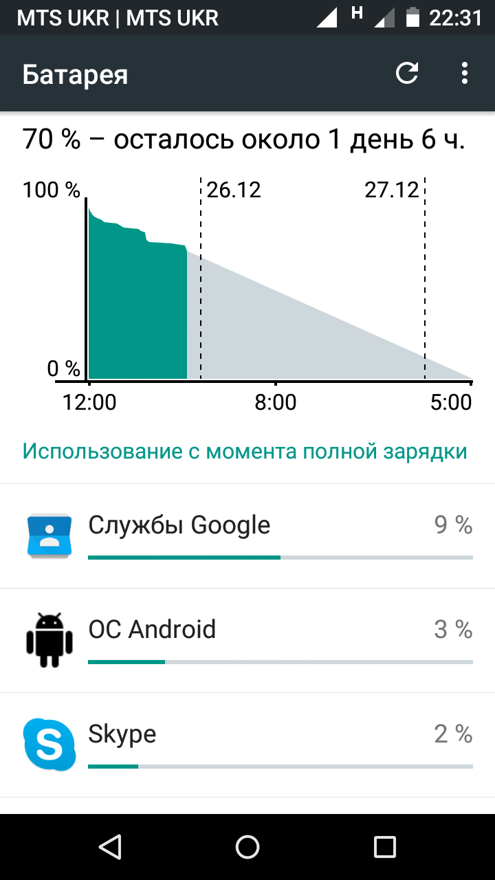

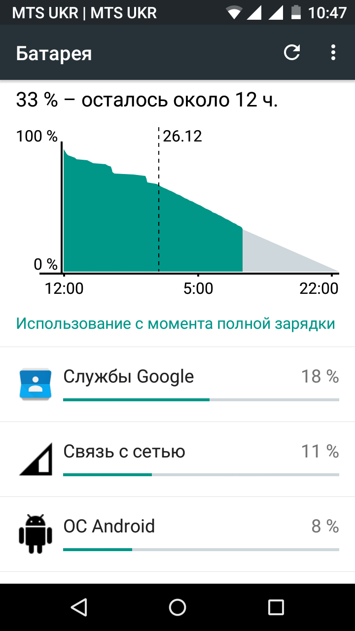

Сообщение Torpedo » Сб дек 26, 2015 13:15:18
Ничего не понимаю...
Вчера практически весь день мотался по Киеву, было включено две карточки (одна - голос, вторая - данные, практически везде был 3ж), WiFi - выключен. Было "съедено" около 25% ёмкости АКБ, что есть нормально для активного использования.
На ночь, ради интереса, просто включил WiFi в дополнение к режиму с двумя карточками. Больше ничего не делал, просто положил телефон на полку и пошёл спать.
Утром посмотрел что получилось. Получилось ещё минус 50% ёмкости АКБ и это ночью в режиме покоя.

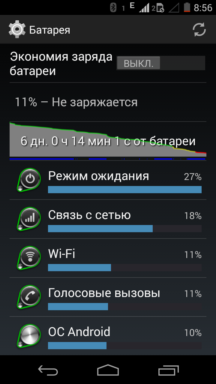

До этого практически никогда не выключал WiFi, проблем с жором АКБ не было, иногда даже было так:
