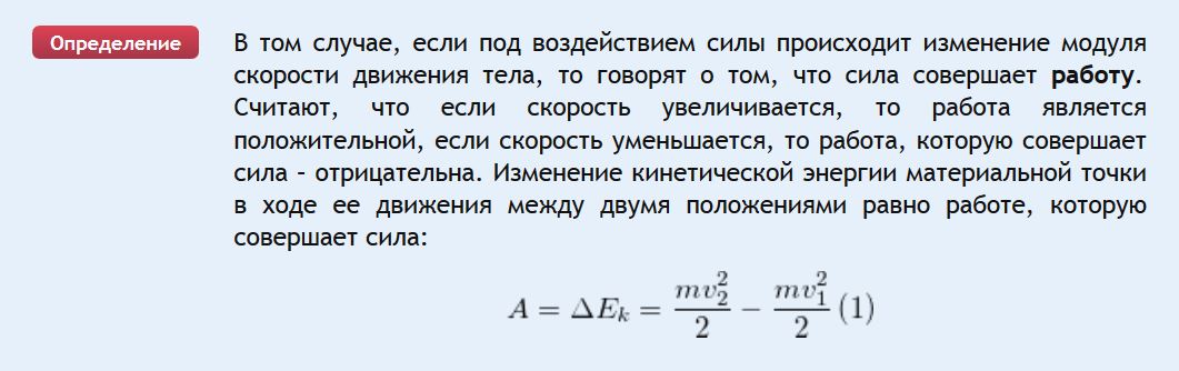

Сообщение BIS » Пт мар 01, 2019 10:49:36

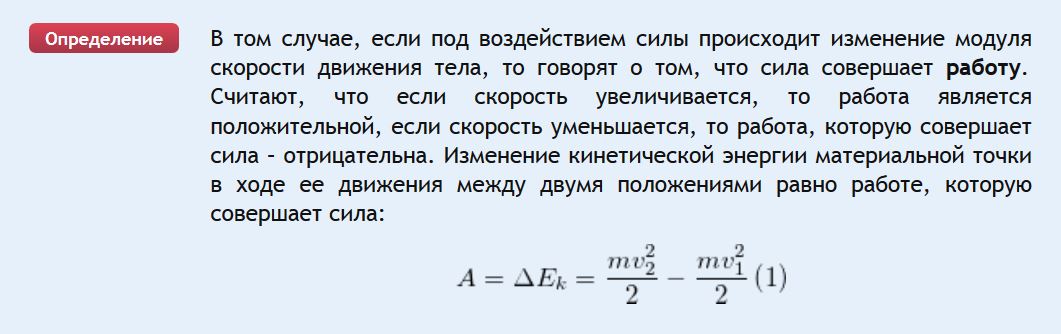

http://www.webmath.ru/poleznoe/formules_21_15_rabota.php
В формуле работы затрачиваемой на разгон нету времени.
Не имеет значение быстро или медленно мы будем разгоняться. Работа будет одинакова.
