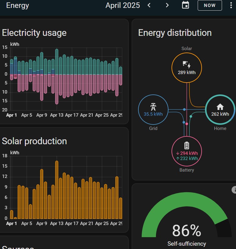

Ср апр 30, 2025 10:09:17
Якщо кому цікаво, то статистика за цей місяць.
На початку місяця трішки добиралось з мережі.
В сонячні дні могло б вироблятись більше. Але куди її дівати ту енергію ?
Потреби перекриваються майже повністю.

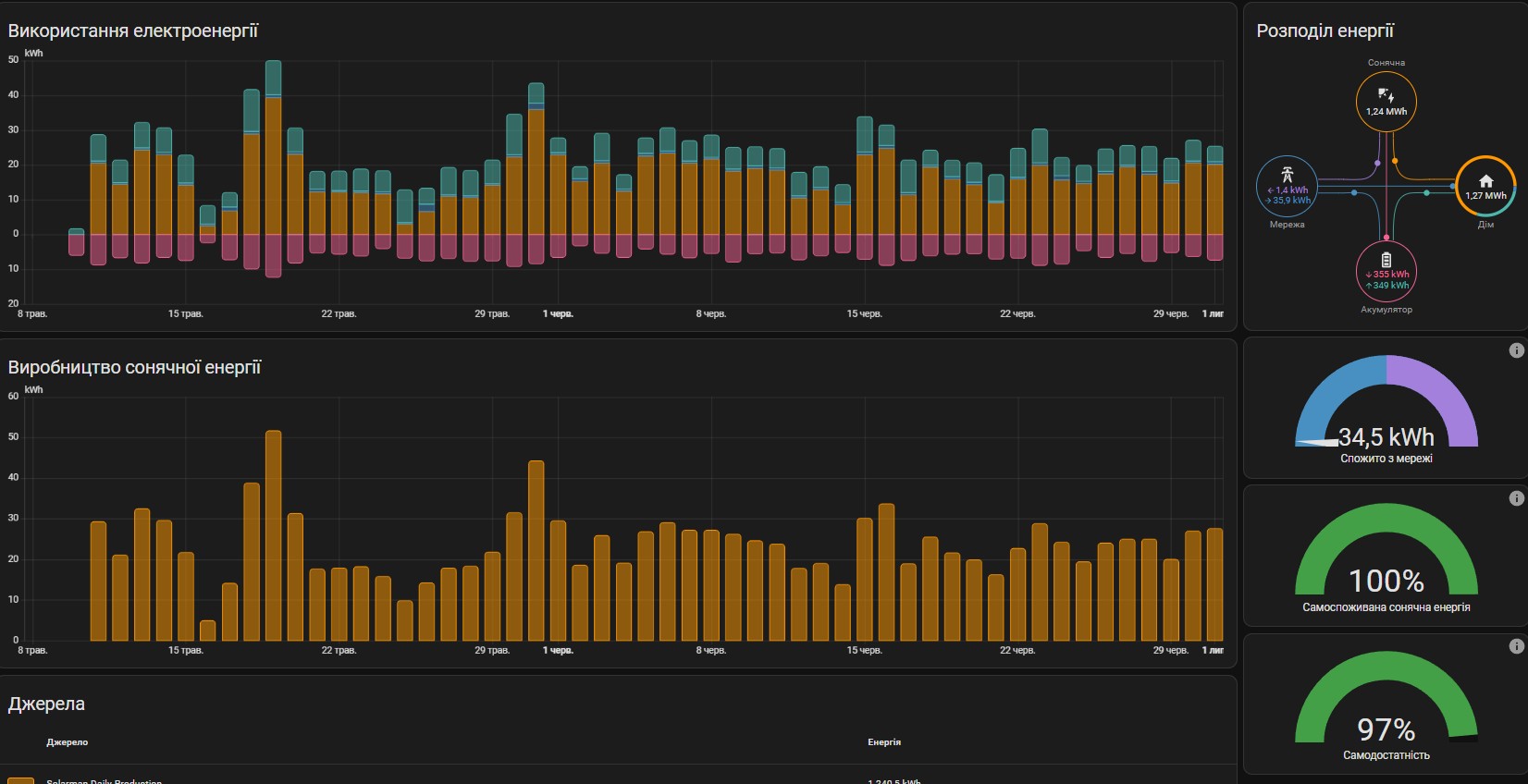

Re: Власна енергобезпека
Вт май 13, 2025 09:48:00

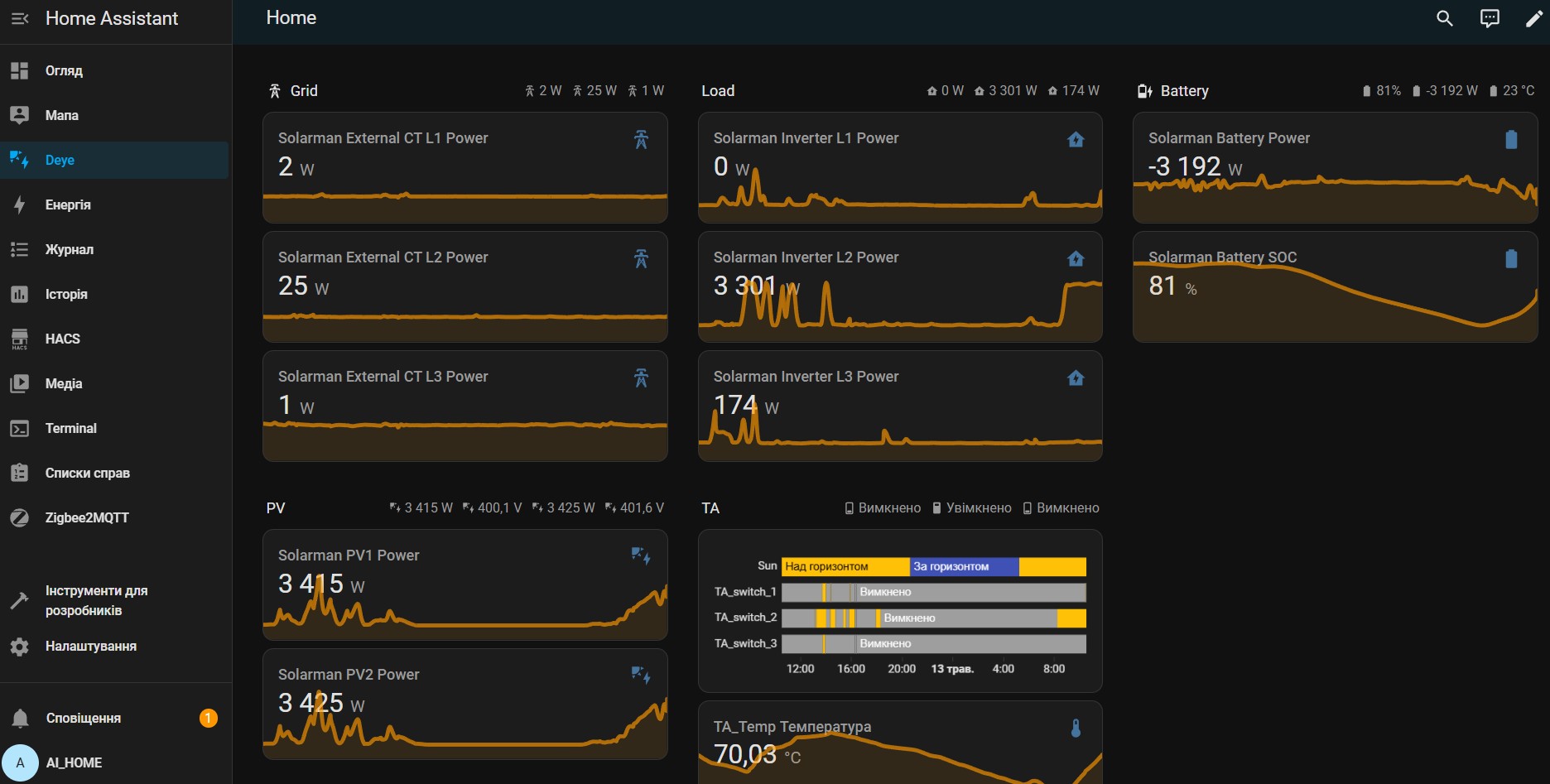

Катався на вихідних до дочки. Встановив у неї теж розумний будинок. У неї там більше поле для творчості. Є великий термоаккумулятор на тону води з трьома нагрівачами по 3кВт. Можна погратись і нагрівом і керуванням опаленням.
У інверторів DEYE є smartload, але воно просто вмикає навантаження на порту генератора по 3 фазам. Ціль забирати по максимуму на бочку те що може дати сонце в даний момент. Тому на кожен тен поставив розумну релюшку. Також релюшку поставив на циркуляційний насос опалення. Також поставив пару датчиків присутності і пару датчиків температури.
Зареестрував домен і прокинув зовнішній доступ через тунель на cloudflare.
Зараз тюнінгую автоматизації.

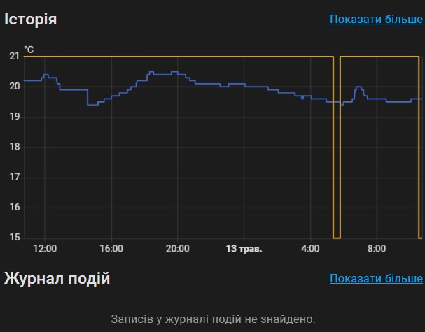

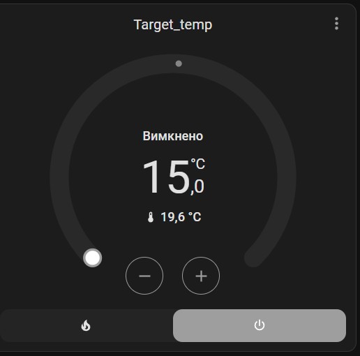

Ще налаштував класну штуку. Термостат для опалення. Він утримує задану температуру в будинку. Якщо датчики присутності не виявляють нікого на протязі години, то цільова температура для термостату знижується.
Зараз опалення вимкнено, але графік цільової температури працює.

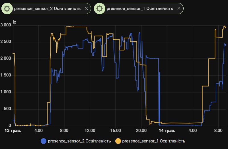

Брав на алі отакі сенсори
https://a.aliexpress.com/_EwuUyF8Одна батарейка 2450. Реагують на присутність метрів до 5. Якість зв'зку так собі.Інші датчики добивають з більшої відстані. У них є рівень освітленості.
Працюють якось так:
Один в кімнаті зі східної сторони, інший з західної. Смикати штори по рівню освітленості мабуть таке собі... Бо на графіку видно сильні коливання, коли нахмарило.
Про сенсори для поливу не цікавився, але продаються на алі теж.

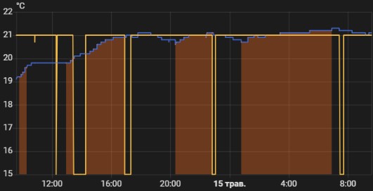

Чт май 15, 2025 08:43:21
Поки погода дозволяє погратись трішки з опаленням...
Ввімкнув, щоб подивитись як воно працює.
Мені подобається. Тримає стабільно температуру. Коли вдома нікого нема знижує цільову температуру, щоб зайвого не гріти.

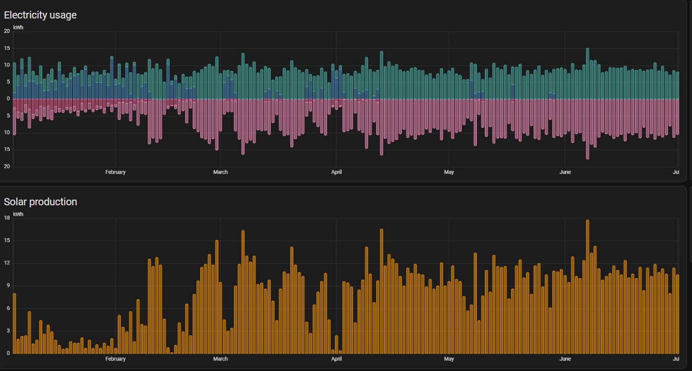

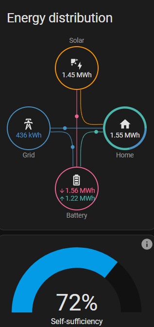

Вт июл 01, 2025 19:00:35
Викладу статистику за пів року.
Можна зробити деякі висновки.
За останній місяць до мережі не підключався зовсім. Лічильник нарахував майже кіловат власного споживання
Зараз багато енергії просто не виробляється, бо мені нікуди її дівати. Підключати зелений тариф, чи активного споживача, чи що там ще є у держави я не планував з самого початку. А так нікуди дівати те що система може виробити. Навіть кондішин з такою погодою не включиш
Можна підсумки зробити.
1550-436 = 1114кВт*год спожито від сонця.
1114*4,32 = 4812 грн за пів року.
При тому що я вклав ~2500$ ... ну десь за 10 років вийду в 0
Якщо ціни на електрику піднімуть, то в 0 вийду раніше. Це якщо нічого не згорить до того часу і не прийдеться вкладатись знову.
Звичайно можна трішки збільшити споживання. Зараз чайник грію на електриці і купив електоро духовку замість газової
Але кардинально це не змінить споживання.
Це якось так як покупка машини. Якщо машину покупаєш не для таксування (як засіб виробництва), то не думаєш що вона колись окупиться.

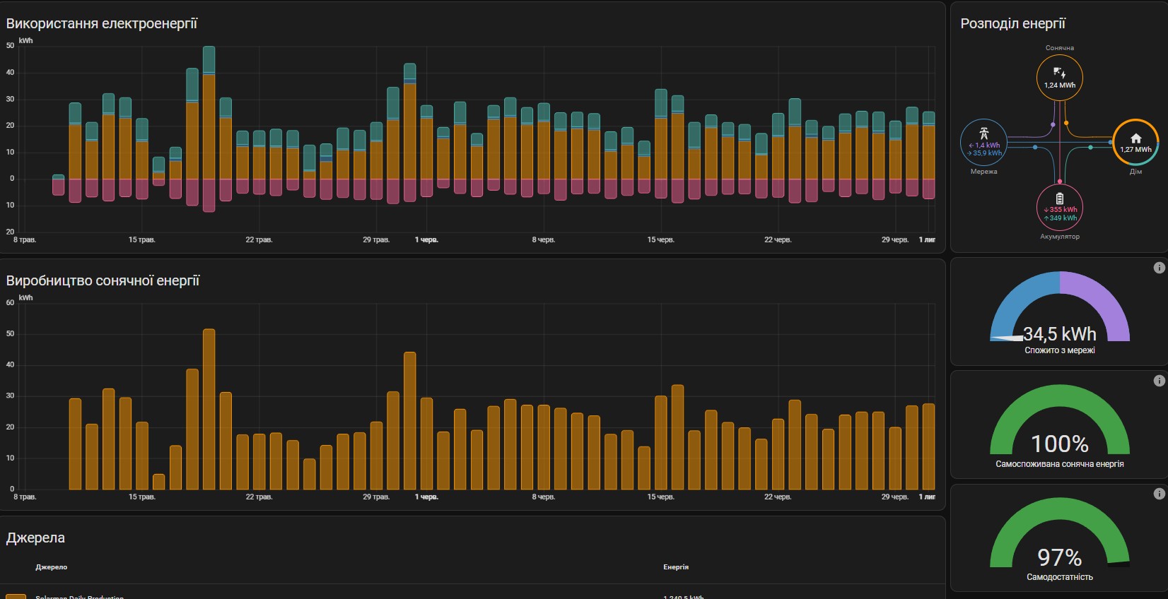

Вт июл 01, 2025 19:20:13
У дочки розумний будинок ставив на 9 травня.
там за майже два місяці така картинка
Там весь будинок на електриці. Тому споживання більше. Але також нікуди дівать "зайве".
Тут навіть намагатись не буду рахувати коли воно може окупитись

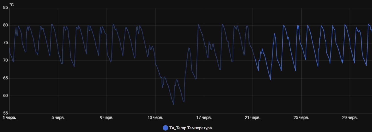

Ще цікаве спостереження навіщо велика бочка з гарячою водою.
За кілька пасмурних днів, коли сонця малувато, ну трішки просіла температура до 60 градусів
